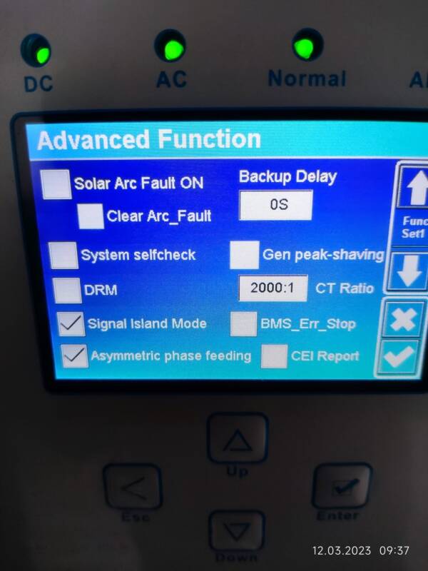

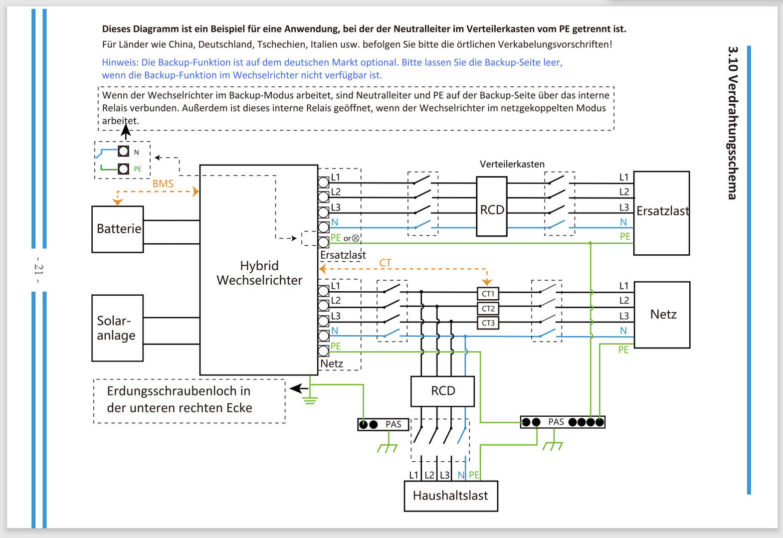

Ich habe ein Problem bei im Wesentlichen identischem Aufbau.

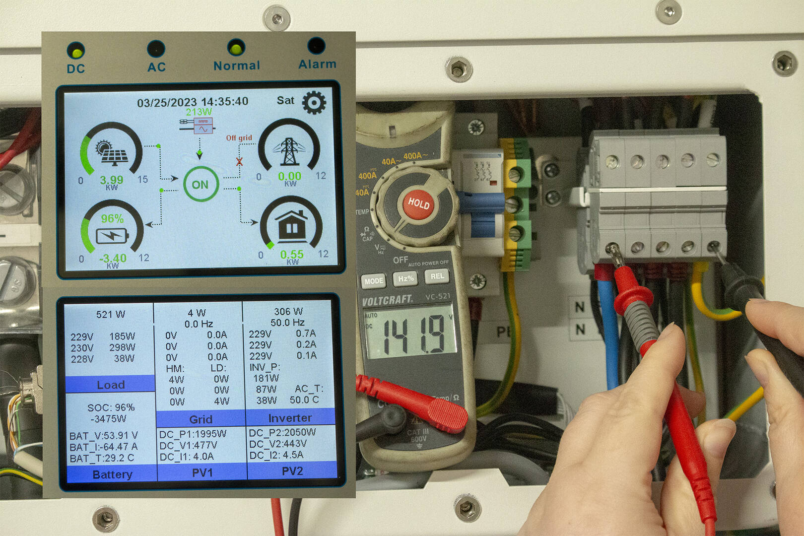

Derzeit teste ich den Ersatzstrombetrieb. Dabei habe ich immer wieder Schläge bekommen und nachgemessen woher das kommt.
Laut Anleitung habe ich erwartet, dass N und PE bei Netzausfall im Wechselrichter verbunden werden. Aber ich messe, je nach aktueller PV Leistung, 150V (oder mehr) DC zwischen N und PE am Load Ausgang, wenn ich Grid abtrenne. Das darf ja auf keinen Fall so sein.
Ist das bei euch auch so? Muß man hier den Plan irgendwie anpassen? Oder ist mein Gerät defekt?
@larado Eine Erlärung habe ich jetzt erstmal nicht, aber so darf das wirklich auf keinen Fall sein. An welchem Anschluss misst du denn da? Hab meinen noch nicht, aber laut Handbuch ist ganz rechts der GEN-Anschluss. Load ist in der Mitte.
@higer Ich messe da den LOAD Ausgang. GEN ist bei mir darunter.

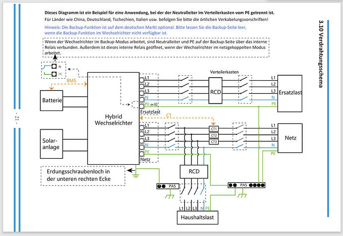

Ich könnte vermutlich N und PE im Verteilerschrank dauerhaft brücken, aber soweit ich die Anleitung verstehe sollte der WR diese Brücke nur im Backup Fall schließen.
Nee, mach das mal besser nicht. In unserem TN-C-S-System wird PE und N nur an einer einzigen Stelle verbunden, und zwar am Übergang vom öffentlichen Netz auf das Hausnetz. Normalerweise also im Hausanschlusskasten. Danach müssen die getrennt bleiben. Das ist ja genau der Grund, warum das der Wechselrichter machen muss wenn er in den Inselbetrieb geht: an einer Stelle muss PE und N verbunden sein, und wenn du allpolig dich vom Netz trennst (und zwar nach dem HAK) muss diese Verbindung wieder hergestellt werden. Die muss dann auch wieder getrennt werden wenn du dich wieder mit dem Netz verbindest.
Also, ich vermute schon, dass die Trennung vom Netz funktioniert hat. Der Widerstand bis zum HAK wäre sonst bestimmt nicht hoch genug um 150V Spannungsdifferenz zwischen PE und N zu erlauben, und es würde richtig Strom fliessen, mit entsprechender Leistung. Das würde irgendwo warm werden. Aber die Kopplung von PE und N im Wechselrichter hat wohl nicht funktioniert. Gibts im Menu evtl. einen Punkt wo man das einstellen muss? Vielleicht mal schauen wo das entsprechende Relais sitzt, vielleicht ist das ja von aussen zugänglich. Dann kann man mal messen ob das geschlossen hat.
@higer Eine Einstellung dazu habe ich nicht gefunden. Ich habe noch nicht gesucht, ob das Relais zugänglich ist. Dazu muß ich die obere Abdeckung öffnen.
Aktuell ist N und PE nur einmal vor dem SLS verbunden. Ich habe jetzt keine FI auf dem Weg zum WR. Was könnte schief laufen, wenn ich das am LOAD nochmal brücke?

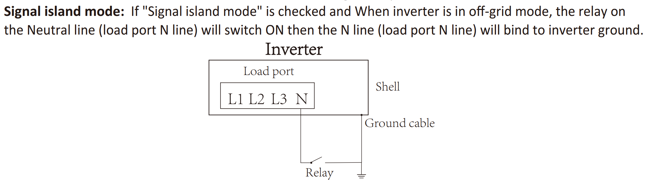

Du musst das Relais nicht suchen nur aktivieren, Signal Island Mode
Habs gerade auch gefunden:
"Signal Island Mode", vollkommen klar. Selbsterklärend quasi.

Genau das ist es. Hab mir gestern Abend die Anleitung zu Herzen genommen und alle Beschreibungen zu den Optionen genau durchgelesen und es auch noch gefunden.
Die Option hab ich ja oft genug im Display gelesen, aber auf die Idee bin ich nicht gekommen, daß das bedeutet, daß N und PE damit gebrückt werden. Und vor allem, warum ist die Einstellung von Werk aus aus?
In der Anleitung gibt es das folgende Diagramm. Das wäre eine geeignete Stelle, um diese Option einmal zu erwähnen. So klingt es, als wäre das immer der Fall.
Na jetzt funktioniert es auf jeden Fall richtig.
Eventuell liegt es an den unterschiedlichen Anschluss Szenarien . Bemerkt hat mein Elektriker bei der Abnahme dies auch erst, nachdem die RCD nicht auslösten beim Test im Notstrombetrieb. Erst nachdem dieser Punkt angehakt war, funktionierten sie ordnungsgemäß. Aber du wirst noch mehr Unzulänglichkeiten in der "Anleitung" finden, die in machen Bereichen mehr Fragen als Antworten liefert :wink:
