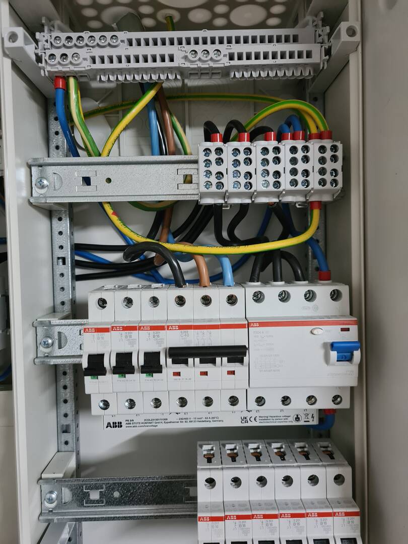

Ich würde gerne den LSS in meinem Deye SUN-12K-SG04LP3-EU (der noch auf dem Schiff ist, kann also nicht selber reinschauen) ersetzen mit einem LSS mit niedrigeren Auslöseströmen. Ist der einfach auf ein Stück Hutschiene aufgeclipst?
@larado auf deinem Bild sieht man den LSS so halb. Was für einen Deye hast du denn? Kannst du evtl. mal ein Foto machen wo man den ganz sieht?
Warum willst du das tun? Deye verbaut anscheinend nach Verfügbarkeit verschiedene LSS. in meinem ist ein 63A drin, bei anderen nur 50A.
Der LSS im Deye ist mehr als Trennschalter zu sehen.
Verbau den LSS deiner Wahl in der Zuleitung zum Deye und auch gleich noch einen FI dazu.
Dann hast auch keine Problem mit Garantieverlust durch Öffnen des Gerätes.
Der LSS im Deye ist im Anschlussbereich und daher gut zugänglich, ein Austausch macht wie oben genannte keine Sinn, ich will den Deye vom Strom Trennen ohne ihn vorher aufschrauben zu müssen.
Ergo nimm deinen kleineren LSS und hänge den vor den Deye und dem im Deye schön drinlassen, könnte bei Garantieansprüchen helfen.
Mein Problem ist, dass ich keinen Platz mehr im Schrank habe ohne größere Umbauten. Und wo der LSS sitzt ist ja technisch unerheblich. Garantieansprüche sind natürlich ein Argument, genauso wie die einfachere Zugänglichkeit. Ich wollte einfach nur wissen ob es prinzipiell möglich ist.
Hast Du einen Fi vor dem Deye? dann geht der auch gut als Wartungsschalter ansonsten mach was Du willst, der kleinere LSS passt da sicher rein.

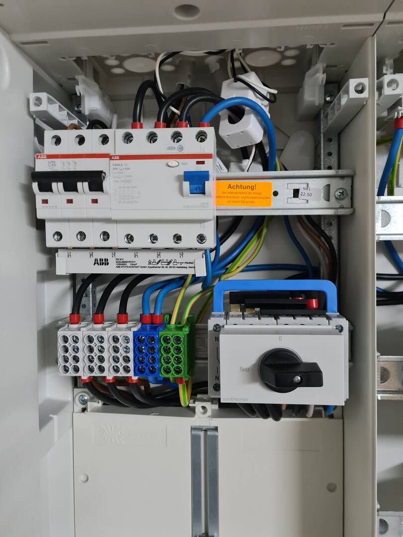

Ich bräuchte mal Hilfe. Ich habe meinem Elektriker den verlinkten Anschlussplan vorgeschlagenen und es gab keine Einwände. Ausser halt, das der Deye das ganze Haus doch nicht versorgen könne. Ich habe das wohl glaubhaft versichern können, Skepsis war aberweiterhin da.
Es gibt einen komplett neuen Zählerschrank, der alte Schrank hängt über einen 40A 30ma Fi und einen 3 poligen 32A LSS als Unterverteilung am neuen Zählerschrank.
War Zustand:
Alter Zählerschrank von 1972.
Im HAK 3 50A NH Sicherungen. Eingang ist L1L2L3 und PEN. Wurde nicht getrennt sondern ging weiter in den Zählerschrank. Dort getrennt auf PE Schiene und N Schiene. Kein Fi. Das ganze Haus ist aber sauber verkabelt uns N sowie PE sind getrennt. Sonst würde der Fi ja immer auslösen.
Neuzustand:
L1L2L3 und PEN im HAK. PE und N im HAK nun aufgetrennt. Mit 10^2 geht es zum neuen Zählerschrank in einen 35 A SLS. Daneben Überspannungsableitung. Die 5 gehen auf einen L1L2L3PE und N Hauptanschlussblock.
Von dort geht es auf einen 40 A 300ma Fi. dahinter ein 32 A LSS C Charakteristik zum Grid des Deye. Alles in 6^2. Ein weitererAbzweig der 5 geht auf einen 63A Sontheimer unten links rein.
Vom Sontheimer geht es oben raus zu einem zweiten Hauptklemmenblock, 40 A 30ma Fi und dahinter 32 A C Charakteristik 3 poliger Lss zum alten Zählerschrank. Der Fi flog zu Anfang immer raus. Deshalb hat er sich hier provisorisch einen PEN "rüber" in den neuen Zählerschrank geholt. Der FI bleibt jetzt drin, ich bin aber nicht sicher ob der überhaupt noch funktioniert.
Daneben kommt der Loadausgang des Deye unten rechts in den Sontheimer.
Im Zustand Netz läuft alles perfekt. Schalten wir den Sontheimer un den Zustand Not, was eigentlich mein Normalzustand sein soll, löst nach ca 1 Minute der 300 ma Fi vorm Deye aus der in der Netzzuleitung sitzt. Es kommt nie Spannung am Loadausgang.
Ich glaube das der PEN den er sich da gebaut hat die Ursache ist. Der Elektriker meint das dass überhaupt nicht funktionieren kann.
Hat jemand eine vage Idee.
Oder kann der verlinkte Plan nur funktionieren wenn wir den alten Zählerschrank komplett umgezogen haben ?
Die ct Klemmen habe ich schon an die richtige Stelle umgezogen ?

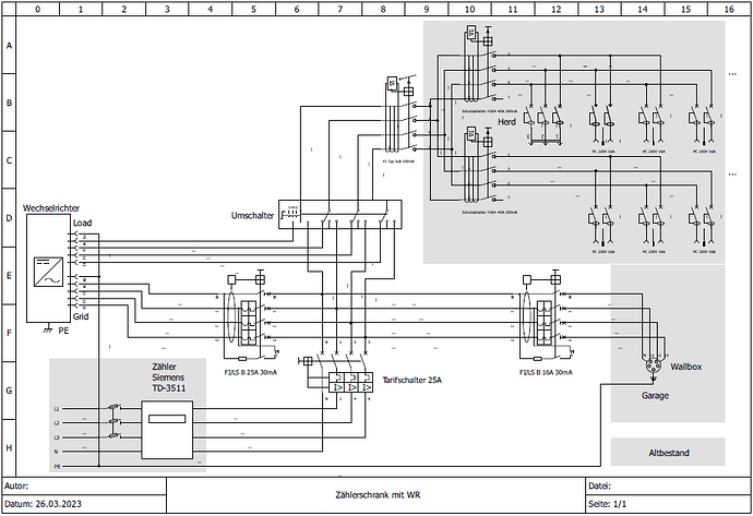

Hallo!
Da mein Deye noch auf sich warten lässt (Freigabe in TOR Liste fehlt), habe ich schon mal am Anschlussschema gearbeitet - siehe Bild unten.
Habe ich was Wichtiges vergessen?
Anmerkung: Bin in Österreich, daher der Tarifschalter...
Vielen Dank,
Ewald
