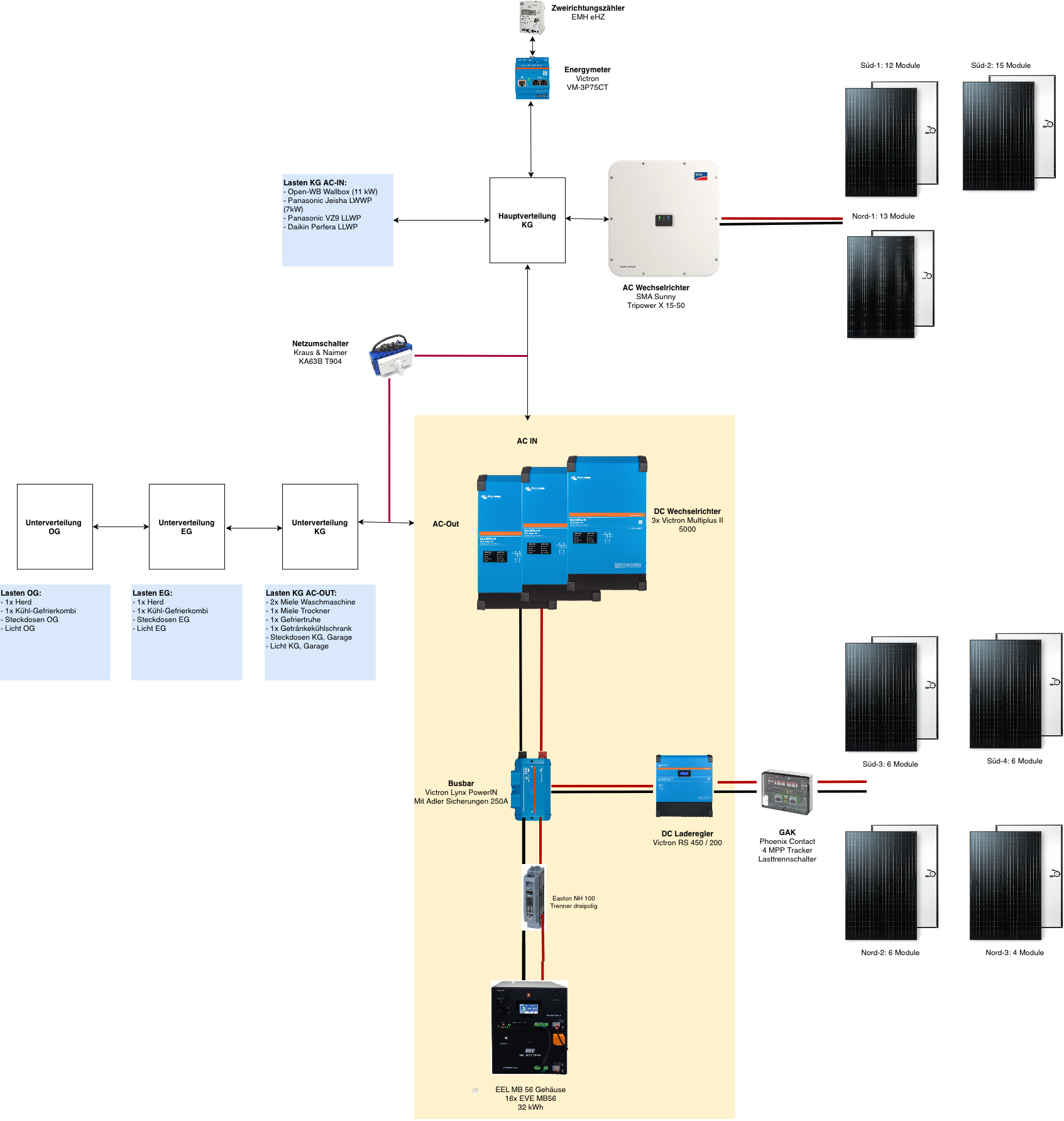

Ich baue gerade eine PV Anlage mit 3x Multiplus 5000 auf, und überlege ob ich besser zwei Akkupacks a 16kWh basierend auf MB31 aufbaue, oder ein Akkupack basierend auf MB56.
Variante 1: 2x EEL v6 Pro Gehäuse mit jeweils 16 MB31 Zellen von EEL oder Nkon für ca. 3060 €.
Variante 2: 1x EEL MB56 Gehäuse mit 16 MB56 Zellen von EEL oder Nkon für ca. 2600 €.

Aus meiner Sicht spricht fast alles bis auf die etwas höheren Kosten dafür zwei MB31 Packs zu kaufen. Was meint ihr / seht ihr weitere Vor und Nachteile?

Anbei der Planunsgstand (work in progress) der Anlage, die Panels sind schon auf dem Dach. In Summe können maximal theoretische 330 A Ladestrom entstehen, wenn die beiden Südfelder am RS450 110 A einspeisen und zudem das dreiphasige Victron System 210 A Peak lädt / entlädt.

Sicher auch eine gute Lösung, da ich kein gutes Baukasten System (gibts überhaupt eins?) für diese Variante kenne kommt das für mich eher nicht in Frage, da es vermutlich 10-30h länger dauert ein Gehäuse inklusive Heizung, Trennschalter, BMS, Plexiglas Abdeckungen etc. von Hand professionell zu planen und aufzubauen. Dafür habe ich zu viele andere Baustellen…
Ich habe ähnliches vor, aber ich plane den neue Multi RS 6000 statt den MP 2 5000 zu verwenden. Ich werde wohl eher auf die MB31er gehen. Hintergrund ist auch das beim MB56 die Platte zur Fixierung sich durchbiegt und die Zellen ungleichmäßig bis garnicht gepresst werden. Bei den MB31er hat man die Schrauben am Mittelsteg noch. Außerdem würde es mich nicht wundern, wenn die langen Leitungen fürs BMS (welche auch noch außerhalb des Gehäuse geführt wird) größere Messungenauigkeiten aufweisen wird. Und zu guter letzt, wie du schon schriebst, das Thema Redundanz ist auch noch so ein Thema.
Ich kann jedem, der nicht sehr viel Erfahrung hat, (zur Zeit) nur davon abraten ein Gehäuse für MB56 zu bauen oder zu kaufen.
Man handelt sich aktuell noch zu viele Nachteile und Schwachstellen ein.
Ich stimme der generellen Tendenz der 2x MB31 Boxen zu. Ich habe letztes Jahr 2x V5 EEL Boxen gekauft. Die Kompressionsplatte ist deutlich besser da es einen Mittelsteg gibt zur besseren Verteilung des Drucks. Auch die Redundanz von 2x Boxen ist besser bzw. die geringere Belastung pro BMS.
Leider waren die V6 pro Boxen letztes Jahr noch nicht verfügbar. Es gab schon die normalen V6 Boxen aber die hatten diese fake 250A Leitungsschutzschalter drin die nachgewiesen durchbrennen. Bei der V5 muss ich nur die ANL/CNL Sicherung tauschen gegen eine Adler Electric EF3 und extern mit einem MCCB absichern.

Vor dem ersten Laden / Kapazitätstest die Zellen ordentlich verspannen. Das funktioniert natürlich mit den kleinen Zellen besser als mit den großen.
ich hatte tatsächlich sogar nochmal drüber nachgedacht doch auf die 56er zu gehen um dann doch wieder bei den 31er zu landen. dabei ist mir sogar noch ein weiterer punkt aufgekommen.
die absicherung.
je größer die akkus, desto höher auch der kurzschlussstrom und desto schwieriger den lichtbogen zu löschen. so verteilen sich die ströme auf die verschiedenen akku packs und deren sicherungen.
