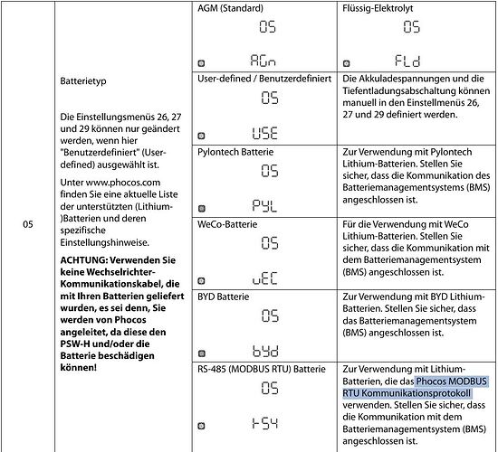

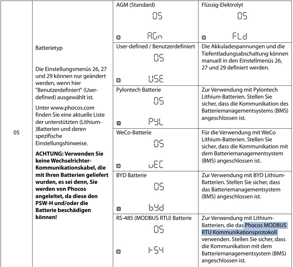

Laut handbuch kann der Phocos den RS-485 protokoll aber wie wäre dieser MODBUS RTU in JKBMS auswählbar ?
heute hatte ich User-defined eingestellt und dabei folgende werte unter Menü´s eingestellt für
26 : Batterie-Zielspannung bei Starkladung der Batterie 28.8V (Standard)
27: Batterie-Zielspannung bei Erhaltungsladung der Batterie (Float Zyklus) 27.6V (Standard)
29 : Tiefentladungsabschaltung 25,0V (Standard 22,0V)
Auserdem
30 : Tiefentladungswieder einschaltung 27,1V (Standard)
32 : Starkladungszeit (Boost) 60min (Standard 120min)

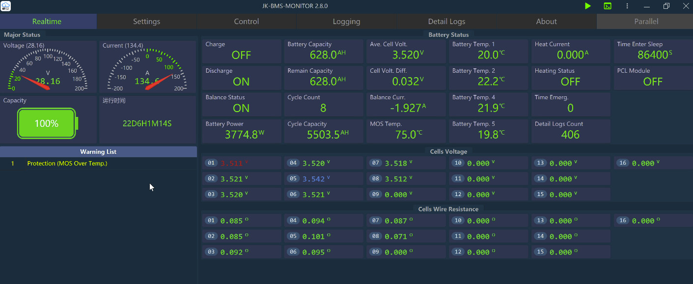

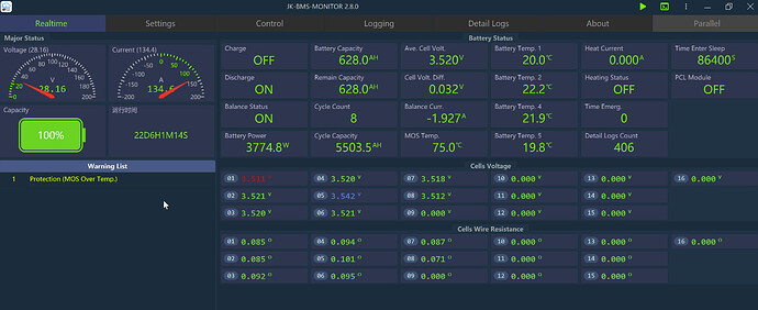

Ab 99% kam vom JKBMS fehlermeldung, unterbrach das laden weil es zu heiss wurde
dann habe ich unter dem punkt
26 :von 28,8V auf 28,0V umgestellt.
und das hat ausgereicht um wieder unterhalb von ca 45grad zu kommen.
Es ist nur bedingt möglich werte zu verändern auch wenn man User-defined auswählt .
Bei einer intakten Kommunikation bekommt der wechselrichter die daten zur regulierung vom BMS.
Und Heute abend dann der GAU weil der phocos abgeschaltet hat mit der fehlermeldung
F04 “Batteriespannung ist zu niedrig” . Da wollte meine meine Frau Tee-wasser kochen.
Kann diese fehlermeldung leider nur dadurch umgehen indem ich unter Batterie-Typ auf AGM umstelle. Dann kann ich auf jeder Phase last haben da passiert nix.

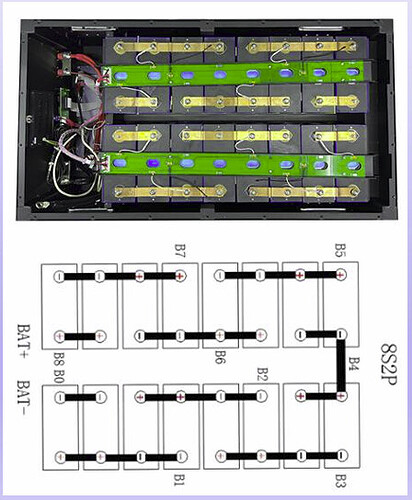

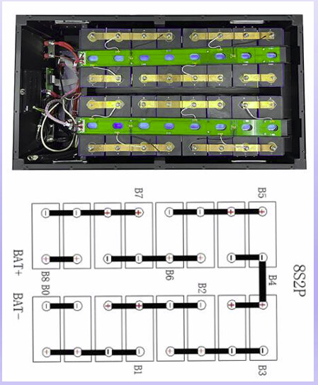

das ist die DIY box
