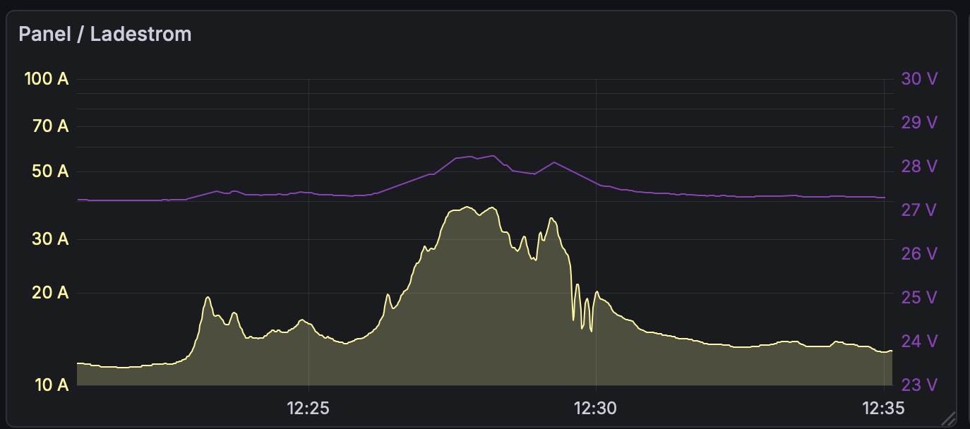

Ich hab mal einen Screenshot einer sonnigen Phase gemacht. SOC bei 40%. Spannung und Ladestrom sind vom Victron Laderegler direkt am Akku gemessen. Wäre z.B. die Spannungsgrenze auf 28 V eingestellt (entspricht max Ladespannung des Victron: 8 x 3,5V), würde der inverter loslegen. Bei mir wartet er noch bis SOC von 50 % (meine Einstellung) erreicht wird. Damit kann ich sicherstellen, in welchem SOC Bereich der Akku geladen bzw. entladen wird. Die untere Abschaltgrenze habe ich bei 15%. Kann man natürlich auch andere Werte nehmen, z.B. 80 / 20 %
Ich kann nicht nachvollziehen, wie dein Laderegler es schaffen kann, die Spannung bei 50% SOC auf 3,5 Volt zu prügeln.
An den Zellen gemessen oder an zu dünnen Kabeln?
Kein einziger Akku den ich bisher gefertigt habe, lässt sich beim maximal erlaubten Ladestrom so hochziehen.
Der Messpunkt ist die Verbindung von Solarladeregler zu Akku: Pluspol des Akkupacks und der Minuspol des BMS. Der Wert, den der MPTT Bluesolar 150/70 an den iobroker meldet, entspricht auch der Kontrollmessung per Multimeter.
Die Kabel sind kurz (< 1m) und 16qmm.
Das einzige, was mir auffällt ist, dass die einzelnen Zellen bei stärkeren Strömen (> 10 A, laden oder entladen) driften. Aber ich danke, das ist nicht ungewöhnlich. Die Kapazität ist 200 Ah pro Zelle. 8 in Reihe geschaltet.
Ich bin kein Experte, teile nur meine Beobachtung. Kann sein, dass in meinem System irgendwo der Wurm ist, aber von den Werten her sieht's eigentlich ganz gut aus.
Da sind die Übergangswiderstände nicht ok.
Absolut.
Den hohen Übergangswiderständen ist es auch geschuldet, dass die an den Terminals anliegende Ladespannung so hoch ist. Beim Innenwiderstand intakter Zellen und niederohmiger Verbindung wäre sie nicht so hoch.
Das war ein guter Tipp! Hab ein paar Verbindungen erneuert und ist jetzt viel besser. Danke.
