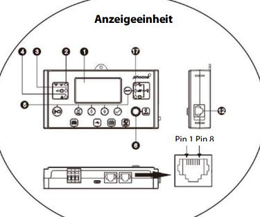

Welche Produktnummer / Produktbezeichnung hat der Wechselrichter ganz genau?
Fotos vom Anschluss im BMS / gesamt Situation

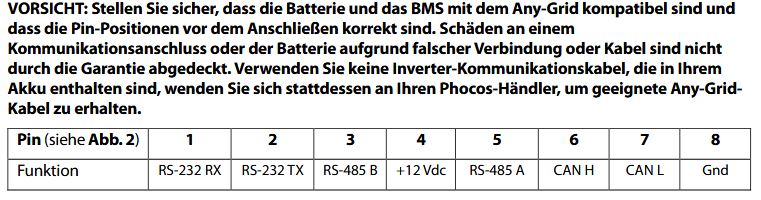

@wihz weil der techniker von Phocos mehrmals in dem mailverkehr betont hat das
”sie die absicht hatten,ein CAN-kommunikationsprotokoll zu implementieren ,was jedoch nicht möglich war,da dies hardwareänderungen am wechselrichtererfordert. Für die BMS Kommunikation ist das RS-485-Protokoll die einzige Option,die wir zur verfügung haben.Dieser Abschnitt des handbuchs muss korrigiert werden.”
DAS ist der grund warum ich CAN-Bus nicht probiert habe, ich weiss nicht ob ich da was kaputt
mache .
Aber laut handbuch habe ich hier eine genaue auflistung der 8pinne .
Gibt es eine Möglichkeit zu kontrollieren ob die pinne daten liefern ?

An deinem WR Liefert PIN 6 CAN H und PIN 7 CAN L.
Am JK BMS liefert PiN 5 CAN L und PIN 4 CAN H.
Bau dir ein passendes Kabel und stell auf das Protokoll. Was kommt raus?

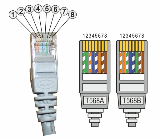

Zum Durchklingeln nimmt man zB einen Multimeter dass man ab 4,95€ kaufen kann. Stellt es auf eine Widerstandsmessung und misst Anfang gegen Ende die Stecker des gekauften Kabels durch. Kann durchaus fummelig sein und oft sieht man auch schon das Ergebnis durch durchsichtige Teile des Steckers durch durschimmernde Adernfarben.
Es gibt 2 Möglichkeiten einer absoluten Standardbelegung für normale Netzwerkkabel:
Da es sich ja angeblich bei Dir um Spezialkabel handelt muß also die Belegung davon abweichen.
Nach aktuellen Erkenntnissen sollte das Spezialkabel eine Verbindung haben:
Anfang: Pin 4 auf Ende: Pin 6
und
Anfang: Pin 5 auf Ende: Pin 7
Dabei ist das "ENDE" die Seite die in den WR gehört.
hat es das nicht, kann es nicht funktionieren über CAN gemäß vorliegender Infos.

Ich habe in meinem Netzwerk NUR die b-variante im Einsatz und deshalb ist das an lan kabeln das gefummelle kein Problem
Am Wochenende wenn ich wieder Vorort bin werde ich testen und berichten .
Vielen herzlichen Dank für deine Veranschaulichung.
Damit kann ich herausfinden ob die pinne tatsächlich tot sind….
