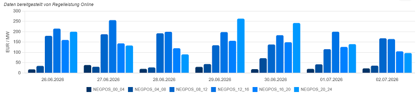

Wenn ein Lieferant die PV abschaltet und statt dessen überschüssigen Strom aus dem Netz schickt, dann liefert der Kunde negative Regelenergie. Und die kostet 10€/kWh wenn das Netz so überlastet ist, dass Abschaltungen erforderlich sind. Das steht dem Kunden dann als Bezahlung dafür zu.
Auch Windstromerzeuger bekommen ihren abgeregelten Strom bezahlt.

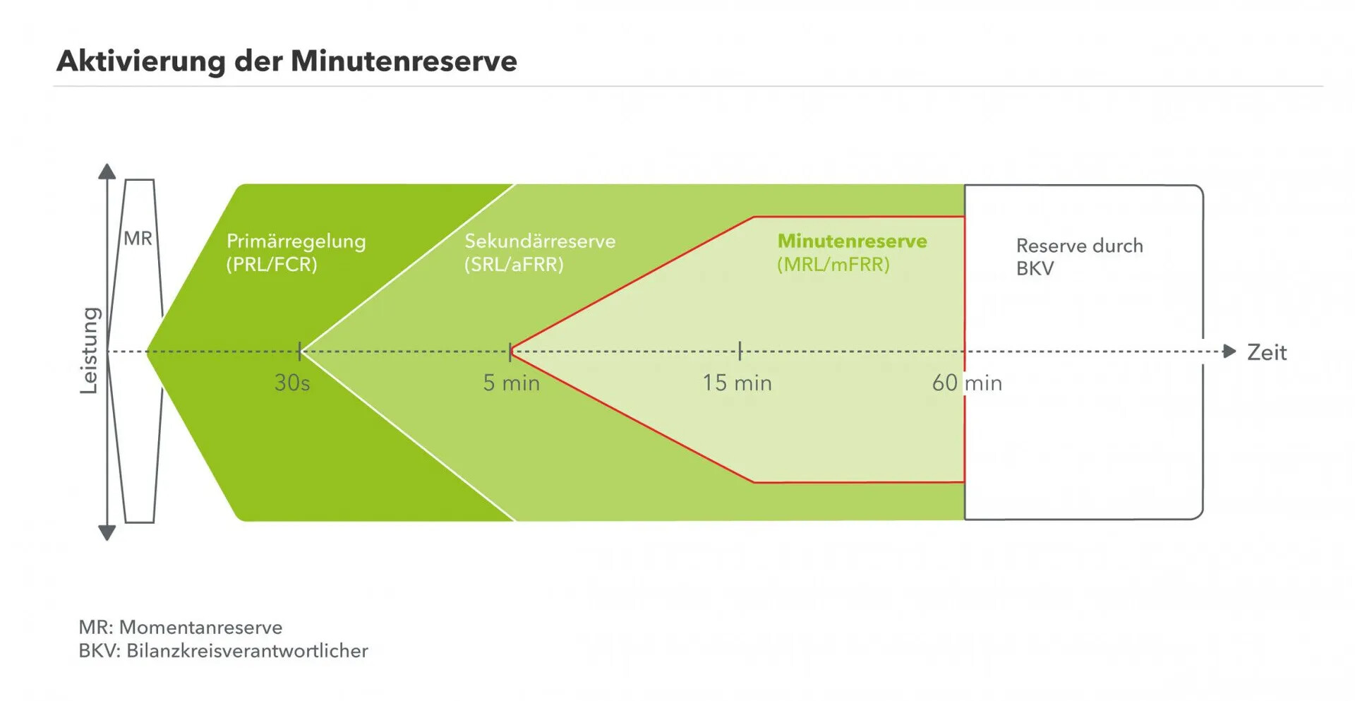

10€ oder 10ct? - Lässt sich als Sekundärregelung verkaufen die Regelschleife dürfte nicht allzu schnell sein, ausser man nimmt die Netzfrequenz als Basis? Grafik next Kraftwerke
addendum: PRL für >1MW wird aktuell mit 0-2,5€/kWh vergütet. Dafür brauchst aber eine Zusammenfassung sehr vieler WR, einen Aggregator der am PRL-Markt teilnehmen darf
Wie schnell der VNB abregelt ist sein Problem. Zugelassene Wechselrichter können in 40ms auf 0 abschalten.
Negative Regelenergie kostet 10€/kWh wenn sofort abgeregelt wird 1000ct/kWh nicht 10. Das wird auch regelmässig bezahlt wenn es das braucht.
Es kostet sogar das Bereithalten von sofort verfügbarer Regelenergie (auch wenn sie nicht benötigt wird). Da ist mir der Preis nicht bekannt. Weiss das jemand?
Wenn jemand gezwungen wird Regelenergie zu liefern, ist er Teilnehmer.
40msec ist MR und da gibt es Preise von 10€
