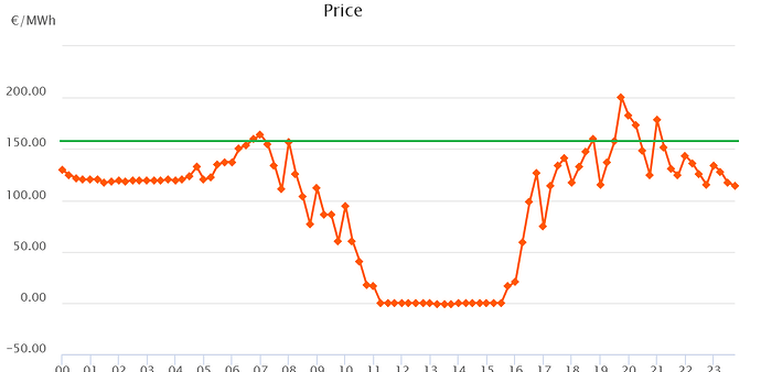

Es funktioniert nur mit einer Graswurzelbewegung. Die Voraussetzung spot Tarif ist schon da. Ich werde vermutlich die meisten Tage des Jahres immer 2h (wahrscheinlich einiges mehr) einspeisen können mim Balkonkraftwerk und meinem Speicher, jeweils zum Maximalpreis. Hier für morgen die grüne Linie dafür.
Was mir noch fehlt, ist die Umsetzung vom spot json aus EPEX in Kommandos für meine openDTU. Mit etwas Glück kostet mich Strom dann gar nichts mehr und der Zähler ist auch bezahlt.
Wenn viele das machen: Strom insgesamt wird günstiger, Netzausbau geringer ausfallen, Geld kommt ins Land. Da will ich hin.
Wo speist du denn zum EPEX Spotmarkt ein, bei welchem Anbieter?
Tiwag ist aus dem Dornröschenschlaf aufgewacht und bietet das seit 2 Wochen an. Also lokaler Versorger. Es werden 1,4 cent abgezogen, die machen also “nur” ca 10% Gewinn an meinem Strom wenn ichs programmiert krieg

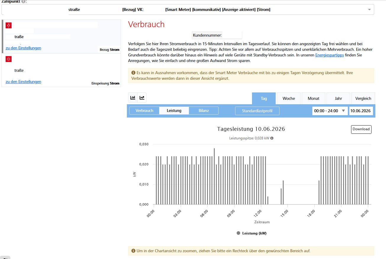

Bei Netz NÖ gibt es eine Webseite mit den Daten die ich einsehen kann. Immer vom Vortag (ich kann mir jeden Tag lückenlos ansehen, der neueste Eintrag ist der Vortag) . Das sieht dann z.B. vom 10.06.26 so aus bei uns:
Unsere Daten habe ich natürlich gelöscht. Leistungsspitze: 28W. Jeder blaue Strich 15 Minuten. Noch auflösender ist das also nicht, das wäre auch kaum möglich, was meinst du wieviele unfassbare Datensätze das wären, wenn sie auch noch sekundengenau Daten übertragen würden.
Daher wird sowas wie kurzzeitige Peaks aufgrund der Regelung des WR wegen Lastabschaltung schlichtweg nicht auftauchen.

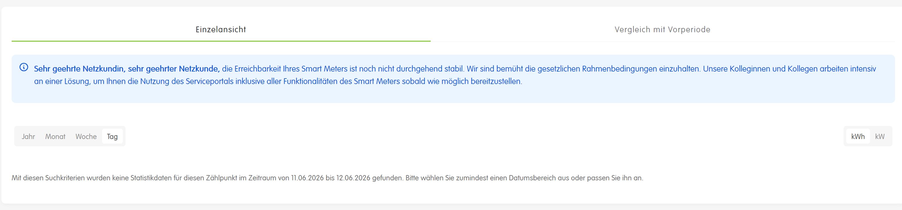

Bei mir steht da nix :roll_eyes: und das seit Okt. 23. Habe einen Sagemcom T210-D-r Smartmeter.
am zähler wirds eher nicht liegen. Vielleicht zu lange Freileitung oder die Trafostation soll bald erneuert werden?

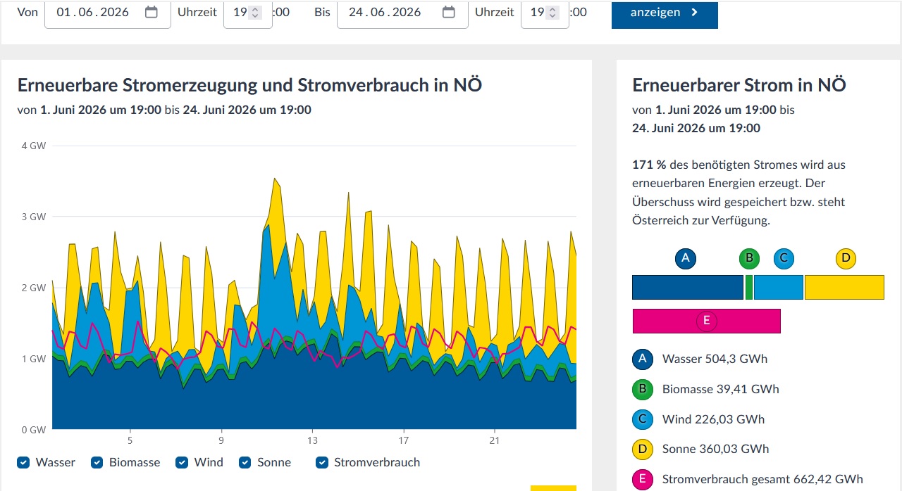

Braucht Niederösterreich mehr Windkraft? Oder mehr Wasserkraft? Vielleicht mehr PV-Anlagen?
Oder vielleicht, nur vielleicht, mehr Speicher?
