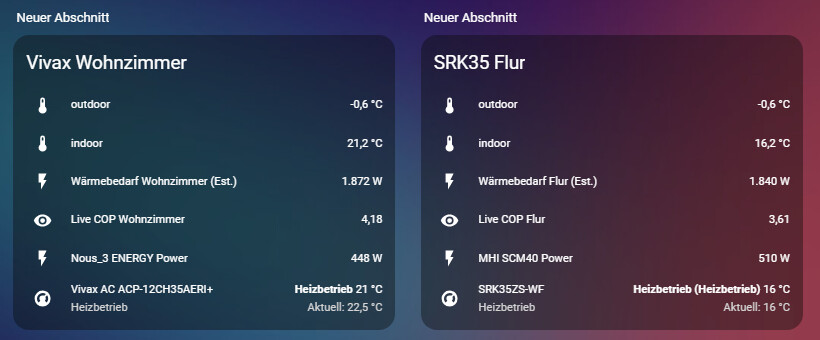

Nun, ich habe im Prinzip die KI die theoretische Heizlast berechnen lassen in Abhängigkeit von Innen/Aussentemperatur und der Temperatur der umgebenden Räume. Dadurch habe ich einen von der Klima unabhängigen dynamischen Wärmebedarfssensor.
Dann habe ich die Klima vermessen was sie für Leistung möglichst real abgibt, also Anhand Leistungsaufnahme, Ein/Auslasstemp. und Luftvolumen des Datenblatt abzüglich ein wenig Verlust durch Staub/Alterung.
Beide Werte habe ich dann verglichen. Wobei Theoretischer Bedarf und Wärmeabgabe der Klima am Ende unheimlich nahe beieinander lagen.
Das ganze passt jetzt für Temperaturen um die 0°C unglaublich gut zusammen. Wobei der Bedarfssensor nur die Aussentemperatur real zur Verfügung hat. Für angrenzende Räume habe ich erstmal aktuelle feste Werte genutzt. Ich werde aber auch dies noch dynamisch machen, da die Räume alle Temperatursensoren haben.
Aktuell sieht das so aus:
Ich denke ich verstehe nicht was daran die kI macht?
Was ist das Modell, Trainingsdaten oder der Prompt?
Nun, die KI macht in HA garnichts. Ich habe nur per KI eine Formel entworfen, welche Anhand verschiedener Temperatursensoren in umliegenden Räumen und Aussen, sowie der Dämmwerte von Fenstern, Decken, Wänden usw. einen möglichst realitätsnahen Wärmebedarf errechnet. Der Wert ist also dynamisch. Nehme ich dann die momentane Leistungsaufnahme der Klimas dazu, so kann ich einen theoretischen COP anzeigen lassen, sprich wieviel Wärmebedarf besteht aktuell und mit welcher Leistung deckt die Klima ihn.
Was noch fehlt sind BT-Sensoren an den Klimas um den tatsächlichen COP automatisch gegenüber zu stellen. Das geht aktuell nur per Hand, also Lüfterstufe ermitteln, Einlas/Auslasstemp. messen, Cop ausrechnen und mit Modell vergleichen.
Bei der Vivax mache ich es schon längere Zeit bei verschiedensten Temperaturen. Die Modellrechnung und reale Messwerte liegen dort immer sehr nah beieinander.
Was ist das Ziel der Übung? Ich möchte am Ende die Modellrechnung so nahe an die Realität bringen, dass ich ohne Sensoren für Drehzahl und Delta-T eine halbwegs verlässliche dynamische Heizlastberechnung erhalte. Der COP ist im Prinzip nur ein Nebenprodukt und kann langfristig zum Beispiel nachlassende Leistung erkennbar machen.
