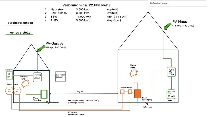

  1. Der Strich fehlt nicht. Er solll den Ist-Zustand darstellen. Kam wohl nicht so raus. :slight_smile:
  2. Ja, da überlege ich noch, ob ich auch mit weniger Ladeleistungleben kann, sobald ich den Preisunterschied kenne.
  3. Super, wieder neue Infos, die mir helfen! :slight_smile:
  4. Mein Fehler. Die Frage lautet: Ist es erlaubt Garagen-Netz (also normale Stromkreise der Garage, die aktuell noch direkt am Zählerschrank im Haus sind) und PV-Garage und später Wallboxen über den selben (noch nicht existierenden UV in der Garage) und somit das noch nicht angeschlossene Erdkabel laufen zu lassen? Ich hatte drei Elektriker da. Der eine sagt ja, der andere nein, der dritte ist unsicher. :rofl:
  5. Ich klemme nix an oder ab, keine Angst! :slight_smile: Nur sind sich die Elektriker, die bisher da waren, 0,0 einige was geht und was nicht. :speak_no_evil_monkey: Da der Verteiler in der Garage erst noch erstellt werden würde (ist ja Grün, also noch nicht da), kann ich die Größe ja selbst bestimmen. Neuen HV will ich vermeiden, lieber erneuere ich den alten
Klar lasse ich das Alles von einem Elektriker bzw. Solateur planen und umsetzen. Nur, die sind sich halt nicht einig was geht und was nicht und wie man das am Besten macht bzw. verstehen die, denke ich, teilweise auch nicht was ich sage. Ist ja hier auch so. Daher jetzt auch das Bild für die zweite Runde mit den Handwerkern.
Der eine will die Solarkabel aus der Garage bis ins Haus verlängern direkt an den WR, der andere einen extra Zähler in der Garage setzen und es darf nur der Solarstrom der Garagen-Anlage über das 10mm² Erdkabel fliessen und sonst nichts. Der nächste sagt, so wie ich es skizziert habe wäre es kein Problem. Das ist halt nervig.
Achja, einer sagt ich brauche in der Garage ne Erdungsschiene für die Panele, die anderen haben davon bisher nichts gesagt. Alle wollten aber ne Erdunng im Haus sehen.
Einer will Antennenkabel (für ne LTE-Anetnne) verlegen, der nächste brauch CAT7, dem nächsten reicht WLAN.
Ich hoffe halt, dass wenn ich einen Plan zeichne, der ein realistisches Szenario darstellt, habe ich eine bessere Grundlage mit den Menschen zu reden und ggf. anzupassen.

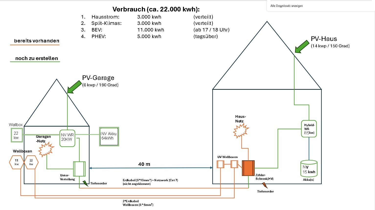

Neuste Skizze:
PV-Anlage_IST-Stand_v01.pdf (36,9 KB)
PV-Anlage_v05.pdf (47,7 KB)

Ich meine der grüne Strich fehlt. Habe verstanden, dass rot der IST-Zustand ist und grün der SOLL-Zustand.
Warum willst Du die zwei bereits existierenden Erdkabel der Wallboxen ersetzen? Warum hat man damals zwei Erdungskabel für 2 Wallboxen verwendet? Wenn Dein unbenutztes Erdungskabel 5x16 mm² wäre, dann wäre das sicherlich für 2 Wallboxen ausreichend. Bei einem 5x10 mm² müsste man den maximalen Strom der 2 Wallboxen und der Panels berechnet und die Entfernung einbeziehen.
Der Strom kommt doch dann so und so vom Haus durch den Hybrid-Wechselrichter. Würde das dann eher so lassen.
Klar muss es eine Erdung im Haus geben. Gibt es dort keinen Tiefenerder? Wenn nein wo ist denn die Erdung angeschlossen?
Und klar muss die Unterkonstruktion der Solarpanels der Garage, also die Alu-Profile sowie die Panels geerdet werden. Zur Sicherheit, wenn der Dachdecker oder sonst jemand auf das Dach geht und die Konstruktion anfasst. Auch in der Praxis relevant.
Dazu solltest Du in der Nähe des Verteilers in der Garage eine Erdungsschiene setzen. Wenn das derzeit ungenutzte 5x10er Kabel angeschlossen wird, muss da so und so der Schutzleiter (PE), an die Erdungsschiene im Haus angeschlossen werden. Dann hat man auch gleich die Erdung bzw. Schutzleiter (PE) in der Garage. Kommt aber auf die Entfernung vom Haus zur Garage an. Wenn die zu groß ist, brauchst Du einen eigenen Tiefenerder an der Garage. Wie die genauen Vorschriften da sind, müsste man in den VDE-Vorschriften nachlesen.
Denke die anderen Elektriker haben von der Erdungsschiene nichts gesagt, weil so eine Schiene nur ein paar EUR kostet und das 5x10er so und so angeschlossen werden muss. Bei mir hat man auch eine zusätzliche Erdungsschiene gesetzt und dafür nichts extra berechnet. War in den übrigen Arbeiten enthalten.
Erdung der Panels ist beim Einsatz von Mikrowechselrichtern nicht vorgeschrieben, da keine Strings mit hohen Spannungen aufgebaut werden.

Der aktuelle Planstand ist wie es in Bild v05 eingezeichnet ist. Die Verkabelung der Wallboxen bleibt erstmal. Die sind jeweils 5*6mm² und sind aufgrund der Logik des Lastmanagements so angeschlossen. Krüppel-Lösung, aber ging nicht anders. Sollten wir aber in 5-10 Jahren mal neue Wallboxen bekommen, dann hätte ich gerne die Option die neuen Wallboxen an der UV in der Garage anzuschließen, so dass dann erst die beiden 5*6mm² Kabel frei werden.
UV Garage:
Aktuell hängen alle Steckdosen und Lichter der Garage auf einem Stromkreis im HV des Hauses und teilen sich diesen mit zwei Zimmern im Haus. Hier muss ich immer aufpassen, dass ich nicht die 16A Leitungsschutz überschreite, wenn ich was in der Garage arbeite. Man hat beim Bau der Garage (unser Vorgänger) wohl nachträglich einfach einen schon existierenden Stromkreis per 2,5mm² Kabel in dieGarage verlängert und dort fleißig verteilt. Das würde ich gerne ändern und eine eigene UV in der Garage machen.
Erdung:
Da der Kabelweg Garage –> Haus ca. 40m sind muss in die Garage ein Tiefenerder. Im Haus ist einer wo alles angeschlossen werden kann.
Grüner Strich:
Mit dem Strich hab ich jetzt verstanden. Sollte in der nächste Version passen.
Unbenutzes Kabel:
Laut Elektriker ist das Kabel 5*10mm² groß genug dimensioniert um die maximal mögliche Leistung meines Hausanschlussen (50A /34,5kw) darüber zu schicken. Sollten neue Wallboxen drankommen, dann müssten die eh wieder ein Lastmanagement haben (Diesmal ein gescheites :rofl: ), so dass maximal 27kw von den Boxen gezogen werden kann (Vorgabe Netzbetreiber). Vermutlich muss man dann die Begrenzung aber weiter runter drehen, da ja auch 6kw vom PV über das Kabel laufen und die Stromkreise der Garage.
Neuste Version:
PV-Anlage_v06.pdf (49,2 KB)

Lösungsvorschlag:
15K Wechselrichter im Haus. Der KANN 15KW über AC übertragen. Da du in der Garage sowieso 44kWh benötigt ist es vollkommen egal wieviel du im Haus speichern könntest, oder für Klima verwendest, weil die Hauptlast im Sommer sowieso von den Autos kommt, und im Übergang/Winter reicht es nicht. Daher würde ich im Haus maximal einen 15kWh Akku NV anschließen. Beides kostet dann erst einmal ca. 4000€.
In der Garage wird der Strom benötigt. Die 15KW kommen über das 6mm² Kabel an. Dort brauchst du also dann den großen WR mit… 20KW. Weil du ja BEV oder PHEV lädst. Selbst wenn du beide laden würdest mit vollen 20KW (10+10) hast du das PHEV in 2 Stunden voll, dann kann das BEV mit 20KW laden. Und dann brauchst du dort den Akku. Und den 20KW WR brauchst du nur, weil vom Haus 15KW kommen und von der Garagen-PV nochmal was. Der WR kann mit 350A laden/entladen.
Und dann brauchst du dort viel Akkuleistung. Weil das BEV dort nachts laden soll. Am günstigsten sind die o.g. NKON. Kosten 32kWh ca. 3000€.
Ergo: Kosten: 2500€ + 6000€ = ca. 8500€ für die Garage + machen = 10 000€ mit 64kWh Speicher.
Und den zweiten 6mm² Anschluss nutzt du einfach und lässt ihn so wie er ist mit 22KW. Der ist dann dafür da, wenn die Akkus leer sind. Dann musst du so oder so kaufen.

  1. Warum ist es egal was ich im Haus-Akku speichere? Der Akku im Haus kann doch die Hauptverbraucher (Wallboxen) direkt über die UV im Haus speisen, genauso wie die Haus-PV über Hybrid-WR und die Garagen-PV über den AC-WR. Oder geht das aus irgendwelchen, mir nicht bekannten Gründen, nicht?
  2. Würde mein Aufbau denn aus deiner Sicht, rein technisch, so funktionieren, wie ich ihn gezeichnet habe?
  3. Wo ist der Vorteil / Unterschied, wenn ich Speicher in der Garage habe, anstatt im Haus? Ist doch alles ein AC-.Netz.

Ich verstehe beim Betrachten deines Bildes die Problematik nicht. Du willst auf der Garage 6kWp installieren und einen 10kW WR? Wozu? Soll da noch mehr PV drauf?
Zu 1. Klemm das 10² an und Du kannst in der Garage machen was Du willst, die vorhandene Anbindung ans Haus über 2,5² kannst Du dann ablegen
2. Warum hast Du zwei WB mit unterschiedlicher Leistung, wenn Du ein PHEV und ein BEV jeweils mit “nur” 11kW laden kannst?
3. Da Du ja bereits jetzt über mehr Querschnitt für 33kW in der Garage verfügst als tatsächlich notwendig, klemm den WR der Garage an eine WB an. Wird das Auto geladen und die Sonne lacht, wird die Verbindung zum Haus geringer belastet. Scheint die Sonne nicht, reicht die Leitung trotzdem. Wird nicht geladen reicht der Querschnitt zur Einspeisung ins Haus allemal.
4. und 5. sind aus meiner Sicht belanglos. Hast Du eine Beschränkung auferlegt bekommen in Sachen WB-Nutzung? Dann würde ich die WB an die ich die PV der Garage klemme mit einem Überschussmanagement versehen. Dann umgehst Du die Beschränkung, weil Du dort nur den Überschuss vom Garagen-WR verballerst.
6. Hängt wenig vom Installationskonzept ab, mehr vom Nutzerverhalten, bzw. dem Automatisationsgrad. Also konkret, belädt die BWWP den Speicher, läuft die WM / der Trockner / die SM, wenn die Sonne lacht? Wenn nicht, dann hilft nur ein Riesenakku, der alles aufsaugt und zeitversetzt wieder anbietet.
Nachtrag: Da du das 10² aus meiner Sicht überhaupt nicht für die Garage brauchst, spar den WR in der Garage ein (wozu soll der gut sein) und nutze das 10² um die Module der Garage darüber an den WR im Haus anzubinden. Der ist mit 25kW eh völlig überdimensioniert für die geplante PV-Leistung. Je nach Modulen, je kleiner der Modulstrom je besser, kommst Du bei 6kWp auf 450 bis 700V oder 10 bis 14A. Das macht <1% Verlust über das 10².

10 kwp-WR:
Um Reserve zu haben. Was spricht dagegen?
Wallbox-System:
Ich weiß nicht wie oft ich noch schrieben muss, dass ich das nicht verändern kann, also auch kein Kabel dazuklemmen. Ich wollte zwei WBs mit 22 kw (da wir zukünftig durchaus Autos mit 22kw bekommen könnten). Das hat aus diversen Gründen nicht funktioniert. Daher haben wir zumindest eine genommen. Diese 22kw-Box hat ein Last-Management gegen den Hausanschluß. Dazu werden die eizelnen Phasen mit einem SmartMeter abgegriffen und wenn das Haus regelt die 22kw-Box entsprechend runter. Die 11kw-Box hängt direkt als dummer Verbraucher am Hausanschluß und besitzt kein Last-Managament. Ist einfach die Gegebenheit. Bitte nicht weiter hinterfragen, hat alles seine Gründe. Es hat fast zwei Jahre gedauert, bis das so stand wie es jetzt ist.
Vorgaben Netz-Betreiber:
Ja, es gibt Vorgaben vom Netzbertreiber. Er hat das System so genehemigt wie es ist, wenn es geändert werden würde, müsste das neu genehmigt werden. Umgehen kann ich da, m.E. nach legal, nix. Aber erkläre mit gerne wie du das im Detial machen würdest? Ich hab das mit der WB dranklemmen und ein Überschussmanagement installieren ehrlich gesagt nicht verstanden (bin Laie). Welche Komponenten klemme ich genau wohin, dass das funktioniert und genehemigt wird?
Nutzerverhalten:
Die Sachen laufen und die Autos laden, wenn sie benötigt werden, nicht wenn die Sonne scheint.
Nutzung AC-Erdkabel:
Ich werde nochmal bei den Elektriker nachfragen, ob das erlaubt ist und sie es abnehmen würden, DC über das 10 mm² Kabel laufen zu lassen.
Danke dir für deine Ideen!
Dagegen spricht, dass ich das Erdkabel auch für den AC-Verteiler in der Garage benötige und später mal Wallboxen darüber realisieren möchte. Siehe vorherige Threads.

“Welche Komponenten klemme ich genau wohin, dass das funktioniert und genehemigt wird?”
DU klemmst nirgends was hin. Sondern dein zuständiger Betrieb mit Elektrofachkräften.
Reserve haben ist ja schön, macht aber nur Sinn wenn auch noch mehr PV installiert werden kann. Wenn bei 6kWp kein Platz mehr ist um weitere Module zu montieren, dann ist ein 10kWp WR überdimensioniert und möglicherweise auch zu teuer.
Zur Kabelsituation: Ich habe keinen Grund, außer UV-Problematik, gefunden, warum DC nicht über das Kabel gehen sollte. Falls es doch einen Hinderungsgrund gäbe, dann würde ich einfach Mikro-WR nehmen. Mach doch jetzt Nägel mit Köpfen. Vielleicht habe ich es überlesen, aber was soll zukünftig elektrisch in der Garage alles stattfinden?
Du verfügst über eine Zuleitung(10mm²), mit der früher ganze EFH ans Stromnetz angeschlossen wurden, dazu eine, die auf Grund der “geringen” Belastung von 11kW noch Luft hätte für weitere Aufgaben. Darüber ließe sich die Versorgung mit weiteren 11kW für die Garage realisieren. Ziehst Du Mikro-WR für die Garage in Betracht? Falls ja, klemm die Mikro-WR an die Leitung(en) der WB(en) an.
Im Klartext:
Entweder 10mm² anschließen und darüber die Garage plus die kleine WB versorgen. Die frei werdende 6mm² für die Anbindung des AC-WR.
Oder mit Mikro-WR auf die Leitung(en) der WB(en) gehen. Bei Sonne sinkt der Strom vom Haus zur WB wenn geladen würde. Ohne Ladung überträgt die Leitung ins Haus. Ohne Sonne wäre wie aktuell.
Oder die Module DC-seitig an den WR im Haus anbinden, mit dem Vorteil, deren Leistung stünde ebenfalls für die Ladung des Akku im Haus zur Verfügung.
Zu den Anforderungen bist Du widersprüchlich, plötzlich soll alles in Betrieb gehen, was immer sonst passiert. Im Eingangspost sprichst Du von BEV vorwiegend Nachts und PHEV tagsüber laden und etwas weiter unten willst Du aufpassen, dass neben der Ladung nicht gleichzeitig Trockner und Spülmaschine laufen? Dann willst Du möglichst viel PV-Strom ins Auto bringen? Da geht mir der Überblick verloren.
Was, abgesehen von den WB, soll in der Garage noch laufen, was richtig fett Strom zieht und länger läuft? Das meinte Jens wohl auch schon ziemlich am Anfang mit Lastprofil. Hast Du bereits Angebote mit konkreten Preisen vorliegen? Oder sind Dir die Kosten egal?
So machen. Es ist mehr oder weniger dasselbe was du vorhast, aber eben mit NV und anderer Akkugröße. Und der Akku woanders. Warum, s.o.
Falls das Haus jemals eine größere PV bekommen sollte, DANN ein größerer WR im Haus, aber das sehe ich nirgends als Vorgabe.
Das 10mm² liegt schon, hatte ich überlesen. Besser direkt an den Garagen-WR noch eine Wallbox, wobei das Wort “Wallbox” theoretisch ist. Ein 32A CEE reicht auch, und dann mit Adapter ans Auto.
Wie ThorstenKoehler schon schreibt, Anforderungen überprüfen. Wenn sowieso immer nur ein Auto geladen wird, brauchst du ansich ganz generell nur EINE Wallbox.
Mein Shema setzt nur voraus, und da können Andere sicherlich besser helfen als ich, dass der Garagenakku am besten nur dann lädt, wenn PV-Strom von der Garage und Haus kommen. WR1 und WR2 müssen also voneinander wissen und wieviel Überschuss da ist.
