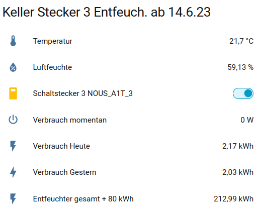

Ich schaue auch, was meiner verbraucht hat, wenn der 5 Liter Tank voll war, und teile es durch 4,8, denn mehr ist nicht drin. :grinning_face: Die Daten sind ja protokolliert, leer und voll und Stromverbrauch über Zeitschiene.
Ich habe jetzt die 3 letzten Durchläufe, die aber ein wenig unterschiedlich sind, klar Luftfeuchte, meist 60 bis 65%. Temperatur 18,5 bis 21,5°.
  1. 4,45 kWh / 4,8 = 0,927 kWh
  2. 4,99 kWh / 4,8 = 1,039 kWh
  3. 4,57 kWh / 4,8 = 0,952 kWh
Im Schnitt: 0,972 kWh pro Liter.
