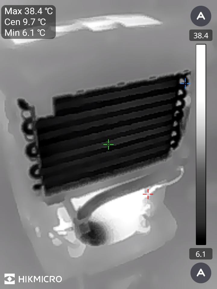

Ich hatte die letzten Tage über mit dem Midea/Comfee MDDF-20DEN7-WF herumexperimentiert. Das Gerät sollte vorwiegend im Altbaukeller (zurzeit 18 °C, bis zu 95 % rF) zum Einsatz kommen. Ich möchte nicht sagen, dass der Entfeuchter gar nicht funktioniert, nur habe ich mir doch mehr Kondesatanfall vorgestellt.
Entgegen aller Herstellerangaben hat das Modell nur eine Gesamtleistungsaufnahme von 250 W statt 440 W — geht auch kaum anders, denn der verbaute Kompressor nimmt laut Datenblatt nur um 220 W auf; der Rest geht für Steuerung, Relais und den ineffizienten Lüftermotor drauf.
Der Verdampfer wird halbwegs gleichmäßig kalt, aber kaum kälter als 6 °C. Einen Kältemittelmangel hat mein Exemplar offenbar nicht, sonst wäre nur ein Bruchteil des Wärmetauschers kalt.
Ich konnte nur wenig Kondensat an den Lamellen herunterfließen sehen, ganz im Gegenteil zu einer meiner Klimaanlagen im Wohnbereich, bei der der Wärmetauscher bei dem jetzigen schwülen Wetter komplett nass wird und die bei einer gemittelten Leistungsaufnahme von 300 W innerhalb einer halben Stunde gut eine Tasse voller Kondensat nach draußen hinausbeförderte. Im Keller musste ich nur zweimal täglich den Behälter leeren.
Thermografie des geöffneten MDDF-20DEN7-WF:
Übrigens: Wie zu erkennen ist, ist die Saugleitung nur mangelhaft gedämmt und der Kompressor dient als zusätzliche Kondensationsfläche. Ein wenig Kondensat sammelt sich ungewollt in der Bodenplatte. Das Modell hat noch weitere »Feinheiten«, die Midea nicht allzu gut hinbekommen hat.

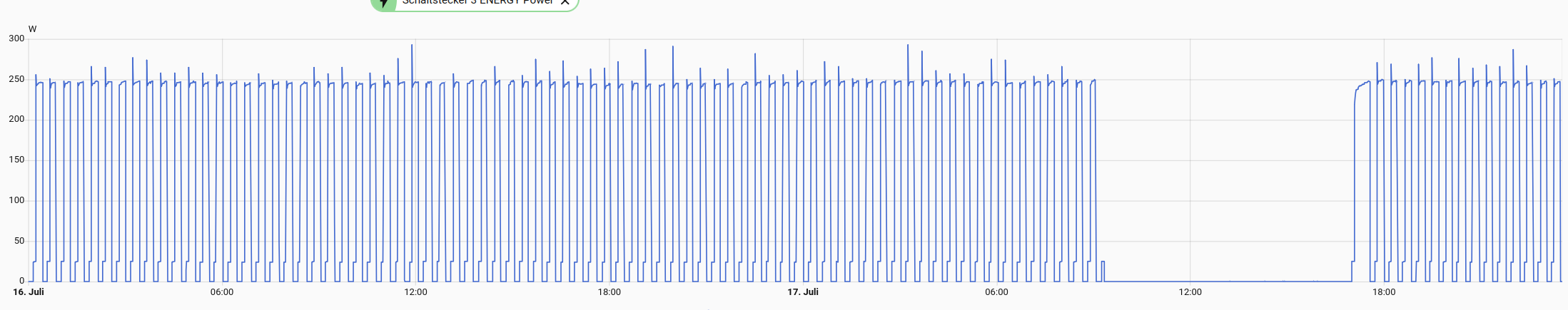

Da du einen Messstecker genutzt hast, kennst du die elektr. Arbeit die pro Tag aufgewendet wurde?
Elektromotoren gönnen sich im Anlauf gern mal Faktor 7-10 des Nennstroms. Hier ist halt ein elektr. Kompressor verbaut. Da ist nichts weiter bedenklich was deine gemessenen 2,3kW angeht die wahrscheinlich mangels ausreichender Abtastrate auch noch höher sein könnten.

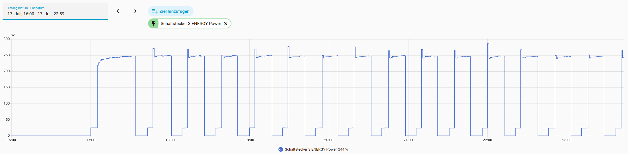

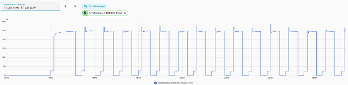

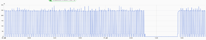

Der taktet immer, im kleinen Keller auch recht eng. Erst läuft der Lüfter 4 Minuten, dann schaltet wieder der Kompressor zu. Verbrauch 246 W, wenn der Kompressor läuft. Wassertank 5 L.
Aber meinst du nicht, dass der bei dem Taktverhalten nicht eigentlich komplett überdimensioniert ist und die Taktpausen am Ende in erster Linie vor allem eine Menge Strom kosten?
Weil bei jedem Anlaufen muss die Kondensationsfläche ja auch erstmal wieder unter den Taupunkt runtergekühlt werden und in der Zeit wird ja gar nicht entfeuchtet aber trotzdem Strom verbraucht.
Und du hast ja eine Menge Taktpausen.

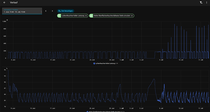

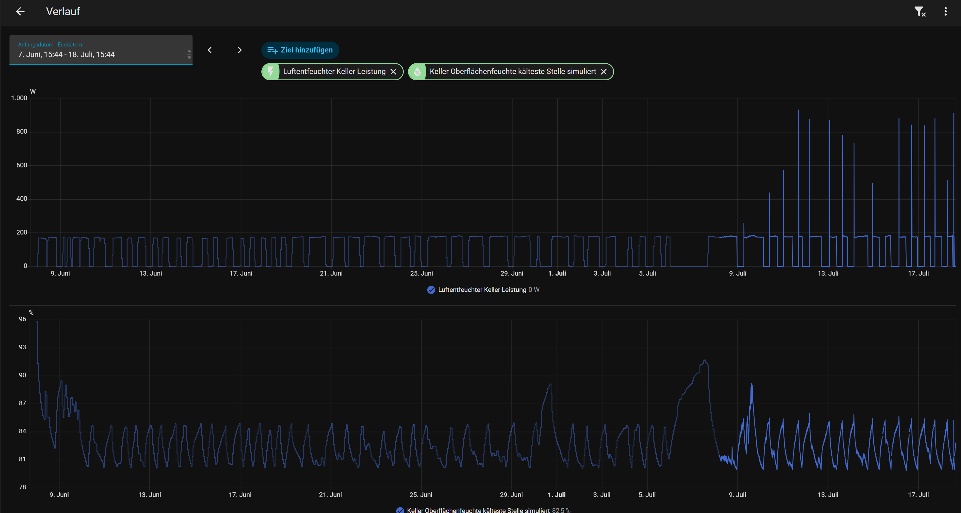

Ich habe am 8.Juni einen Luftentfeuchter im Keller installiert.
Ich habe meistens 1-2 Taktvorgänge pro Tag.
Ich habe an den Abfluss vom Luftentfeuchter einen Schlauch angeschlossen und führe den in einen 10-Liter-Kanister. Anhand vom Datenblatt habe ich eine Entfeuchtungskurve für den Luftentfeuchter gemacht die aktiv den Füllstand des Kanisters berechnet und wenn der Kanister 9 Liter hat schickt mir Home-Assistant eine Push-Benachrichtigung aufs Handy und der Luftentfeuchter wird gesperrt.
Werde das noch durch einen 20l-Kanister ersetzen, dann hat man länger Ruhe.
Ist so ein ganz einfaches Comfee-Teil für 80€ mit ner Shelly-Steckdose.
Und geregelt wird der Entfeuchter nicht nach Luftfeuchtigkeit sondern nach der Oberflächenfeuchtigkeit der kältesten Wandbereiche.
Das Teil mag nicht das Teuerste sein aber macht mir qualitativ jetzt nicht den Eindruck, als wenn der nach 2 Jahren den Geist aufgäbe. Der ist schon regelmäßig hier im Heiz und Kühlkonzept eingebunden und im Einsatz und für den Keller hab ich jetzt erstmal den eingesetzt der im Winter mein Auto schimmelfrei hält (Strom ist günstiger als Garagenmiete)
Mein Eindruck ist auch, dass man die Geräte so klein dimensionieren sollte, dass die nur soviel Feuchtigkeit aus der Luft ziehen, was aus den Wänden und dem Rest des Raumes auch ausdünsten kann. So kann der Luftentfeuchter kontinuierlich durchlaufen. Das scheint insgesamt die effizienteste Art zu sein.
