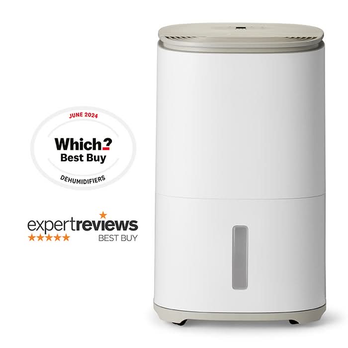

auf der Suche nach einem Raumluftentfeuchter bin ich auf dieses Forum hier gestoßen.
Bei unserer Hütte wird im Sommer der Keller immer zu feucht und durch Lüften nicht zu verbessern, da die Zeiten, in denen die Außenluft trockener als im kühlen Keller ist, extrem kurz/selten sind.
Mein Plan ist ein effizienter Raumluftentfeuchter der in Verbindung mit einem Balkonkraftwerk tagsüber laufen soll. Das Gerät sollte daher vorzugsweise nicht mehr als 300W Leistungsaufnahme haben.
Die Raumtemperatur beträgt meist zwischen 17 und 20°C.
Kann mir jemand ein effizientes Gerät empfehlen oder kennt jemand eine gute Vergleichsseite dafür?
Meaco. Aber effektiver ist eine Belüftung mit etwa Bad Lüftern und die abhängig von der absoluten Luftfeuchtigkeit steuern lassen. Im Sommer wird es nur ab und zu jede Nacht ein paar Stunden gehen, im Rest des Jahres aber viel mehr.

Danke für die schnelle Antwort. Ich werde mich mal nach Maeco umsehen.
Ich habe mir schon einen Kopf zerbrochen, ob es mit Lüften möglich wäre, aber unser Keller ist dazu ausgesprochen schlecht geeignet. Im Winter, wenn die Außenluft geeignet wäre, ist der Keller ohne weitere Maßnahmen ausreichend trocken, aber im Sommer leider nicht. Leider gibt es dann nur sehr wenige oder auch gar keine Tageszeiten, in denen Lüften das Klima im Keller verbessern könnte und wenn, dann ausschließlich nachts, bzw. in den sehr frühen Morgenstunden.
Manuelles Schalten, Öffnen und Schließen scheidet daher aus und da es sich um den Keller handelt, möchte ich Türen und Fenster als Einbruchhemmung möglich geschlossen halten. Die vorhandene Tür und die Fenster wären für eine Automatik auch nicht geeignet, sodass sehr aufwendige/teure Umbaumaßnahmen notwendig wären.
Ein Raumluftentfeuchter + BKW + Zeitschaltuhr sollten sehr geringe Betriebskosten bei überschaubaren Anschaffungskosten ermöglichen.

Die funktionieren wunderbar, ausser der Keller ist kühl bis kalt, weil dann haben die ein Problem
Wenn der Keller viel kühler als ein Wohnraum ist muss eher ein Adsorptionsentfeuchter ran
sowas gibt eher selten im Baumarkt aber bei Amazon
die sind teurer und haben einen grösseren Stromverbrauch, aber damit muss man leben weil diese den Job erledigen wenn die Kompressorgeräte versagen.

Die meaco two sind mit Home Assistant kompatibel. Beim one ist es komplizierter: MeacoDry Arete One ESPHOME - #2 by Schnipsi-Pipsi - Hardware - Home Assistant Community
Hier steht der arete one geht wieder an, aber geht dann auf default Modus 55% Luftfeuchtigkeit.

Wir haben einiges getestet und sind dann bei 2 Geräten hängen geblieben, die schön effizient sind:
Der Shinco ist etwas leiser. Beide sind sehr ähnlich aufgebaut. Beide Geräte starten nach Netzausfall, können also per WLAN-Steckdose gesteuert werden.
Es ist übrigens wichtig, nicht überzudimensionieren. Wir hatten vorher einen von Trotec, der so um 450 W gezogen hat. Der zieht aber viel mehr Feuchtigkeit aus der Luft, als die Wände und alle porösen Materialien im Raum weiter ausdiffundieren können. Damit taktet der dann recht häufig, was ungünstig ist. Lieber einen Luftentfeuchter, der etwas weniger entfeuchtet, als der ganze Raum nachliefern kann.

Von der Effizienz ist der Meaco dem Midea schätze ich um Faktor 2 überlegen, siehe die Tests. Und wenn man viel Feuchtigkeit rausbringen muss - dann sind die Trotec/Midea auch nicht für Haltbarkeit bekannt... Meaco schon.

Das Gerät von Maeco sollte deutlich effizienter sein, denn es ist nur mit 151 W angegeben und die beziehen sich vermutlich auf die Extrembedingungen, die nicht vorliegen.
Das letzte Bisschen Effizienz ist nicht besonders wichtig, aber wenn es ein großer Unterschied ist, dann schon, denn das Ding soll möglichst lange laufen und über ein BKW gespeist werden. Diese BKW liefern bekanntlich nur selten die Nenn- bzw. Peakleistung, insbesondere zu Tagesbeginn und -ende, weshalb ich eher von ca. 20% ausgehe, die ich nahezu über den gesamten Tag zur Verfügung habe.
Das Schöne an diesem Comfee ist, dass er einen elektromechanischen Hygrostaten hat und nach Netzunterbrechung selbstständig anläuft. Insofern ist der große Druck erst mal beseitigt, aber die Sache mit den Switchbots interessiert mich dennoch, denn evtl. lege ich mir einen effizienteren Maeco trotzdem zu.
