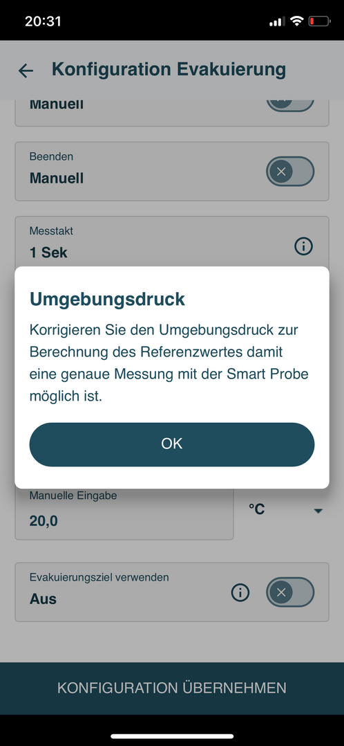

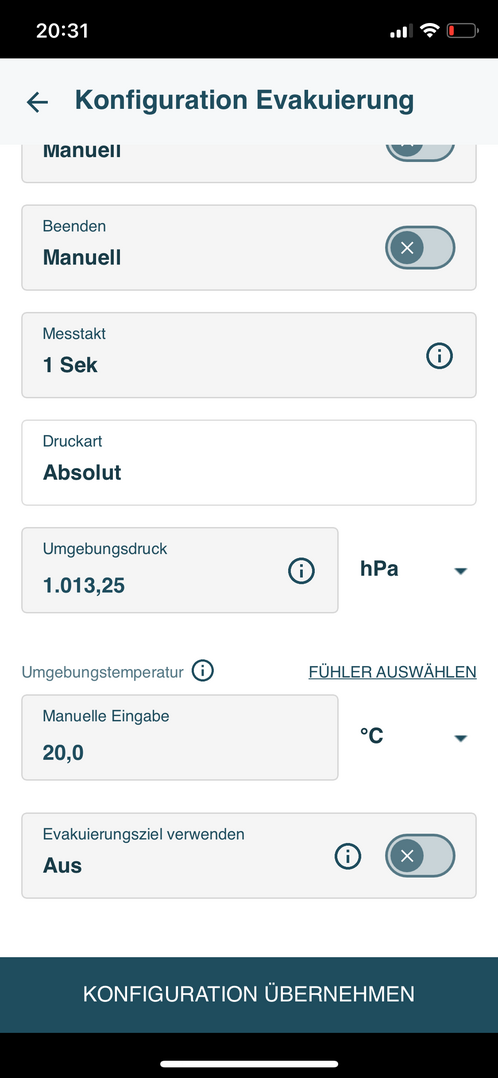

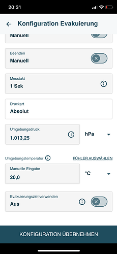

Der 552i hat bei mir in der iOS-App nur kurz Werte angezeigt, seither nichts mehr. Ich glaube, er ist kaputt.
Und anscheinend hat das Teil keinen Temperatursensor: Ich muss die Umgebungstemperatur manuell eingeben, ebenso den Umgebungsdruck. Wie ist das beim 552 ohne i?
Der kennt Temperatur und braucht keinen Umgebungsdruck, weil das Messverfahren gar nicht davon abhängt. Sehr merkwürdig, ich dachte, der 552i hat das selbe Messverfahren.
Also ich muss nicht unbedingt einen eigenen Umgebungsdruck angeben, in der App ist im Messprogramm "Evakuierung" der Luftdruck auf Meereshöhe als Standardwert hinterlegt. Das 552 kann man doch ebenfalls mit der App verwenden, wie ist es dort?
Aber ich habe hier noch eine Netatmo-Wetterstation, aus der ich den Luftdruck ablesen kann... und zur Not gibt's ja auch den Wetterbericht.
Ich habs noch nie mit App verwendet.
So, ich habe das 552i als defekt retourniert und durch ein 552 ersetzt. Der Temperatursensor ist ein Witz: Direkt nach dem ersten Einschalten zeigte er 5 °C zu viel an (27,6 °C statt 22,4 °C). Jetzt eine Stunde später zeigt das Gerät noch immer 3 °C zu viel an. Leider enthält das Kalibrier-Protokoll keine Werte zum Temperatursensor.
Nicht schön, aber die Temperatur spielt für die Druckmessung keine Rolle.

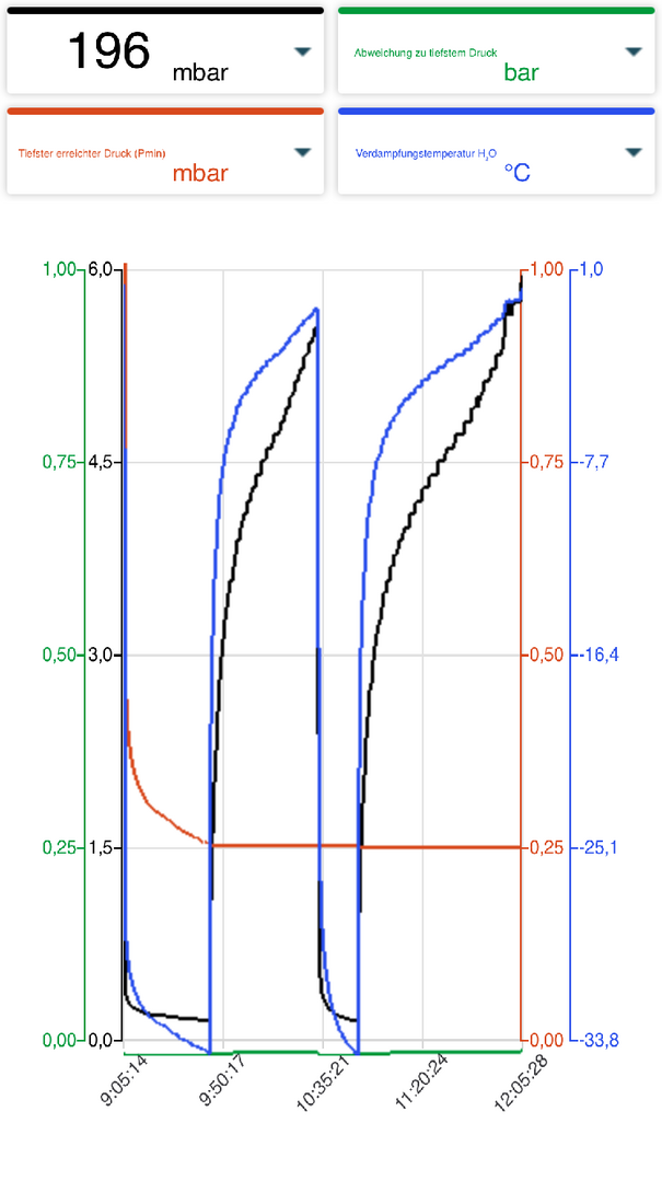

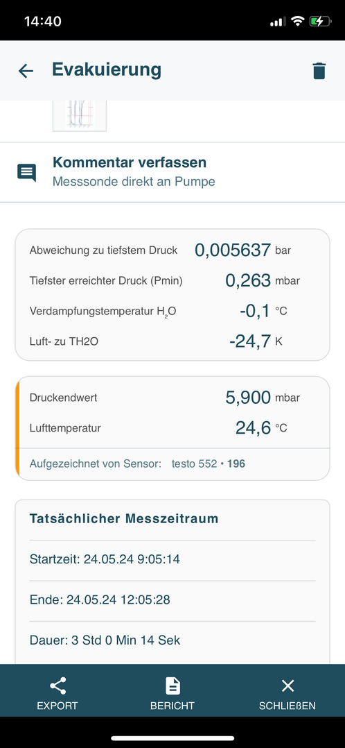

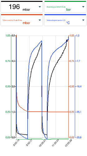

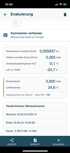

Bei meinem Testaufbau Vakuumpumpe <-> Kugelventil <-> Schlauch <-> Kugelventil <-> Testo bin ich mit meiner 70l-Pumpe vom SuperSamaStore nach 40 min auf 0,263 mbar (also 26 Pa) gekommen, gemessen mit dem 552 ohne i. Auf dem Typenschild der Pumpe steht 0,3 Pa, diesen Wert habe ich nicht erreicht. Allerdings scheine ich auch irgendwo eine Leckage gehabt zu haben: Nach dem Schließen des Ventils hinter der Pumpe und dem Abstellen ebendieser stieg der Druck kontinuierlich an, habe dann bei knapp 6 mbar abgebrochen.
Bleibt zu hoffen, dass in einem realistischen Setup das Volumen soviel höher ist, dass ein derartiges Leck nicht ins Gewicht fällt.

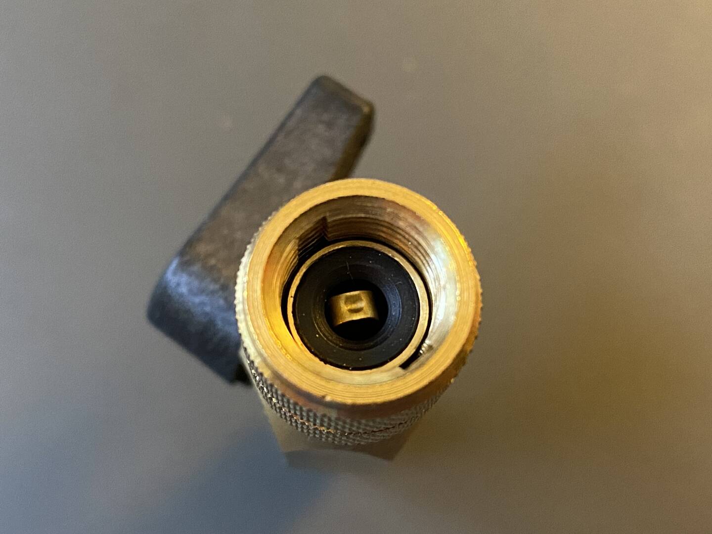

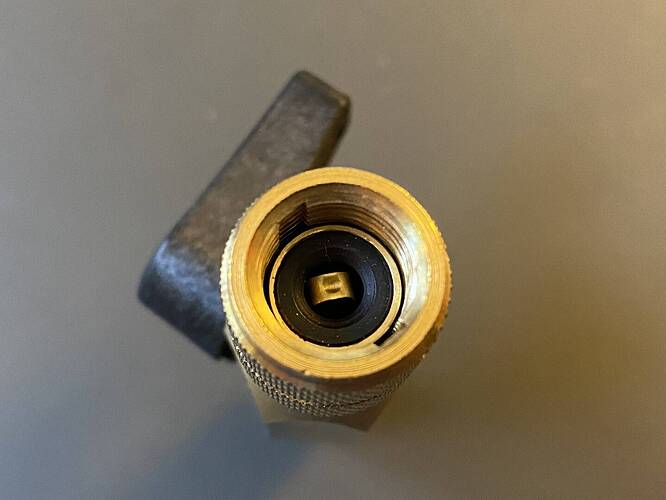

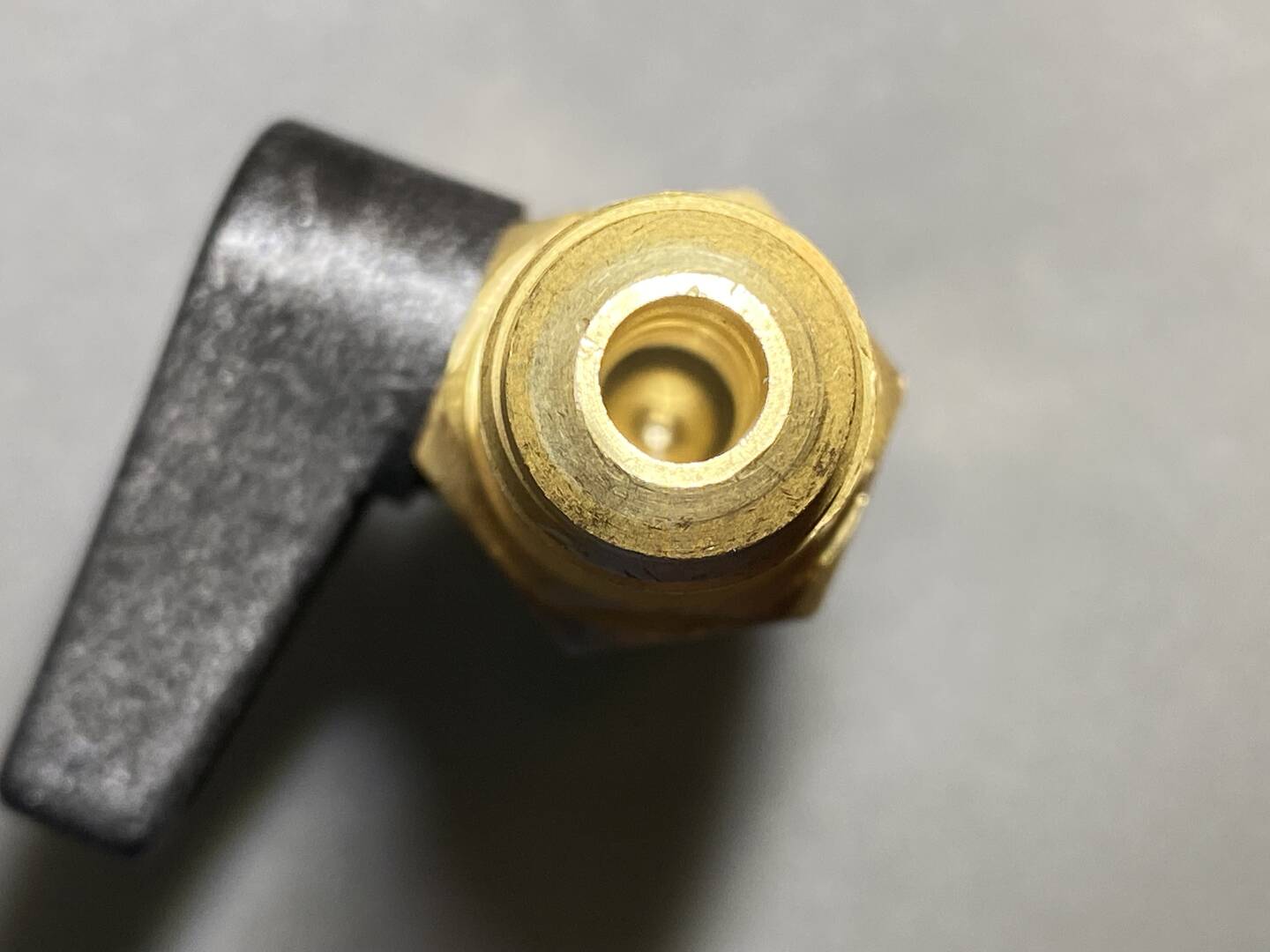

Die Verbindungen pinselt man ja sicher nicht mit Nylog Blue ein, wenn die Kupplungen (wie die Schläuche) ein Dichtungsgummi haben.

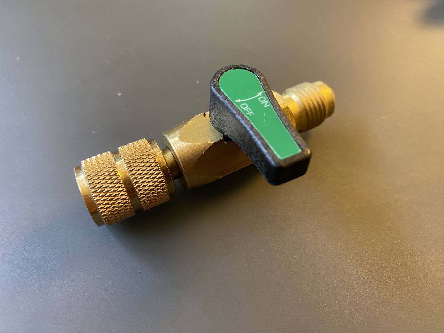

welche Kugelventile wurden verwendet? Die können auch Quelle von Leckagen sein. Letztlich wird da ein O-Ring auf der Achse sein. Bei manchen Schraderwerkzeugen steht dabei, dass sie für Vakuum geeignet sind, irgendwo wurde auf 2 O-Ringe für Vakuumanwendung hingewiesen.
Die, die bei meiner Monteurhilfe dabei waren. Machen in meinen Händen eignetlich einen guten Eindruck, allerdings habe ich auch keinen Vergleich.
Auf den Fotos ist mir jetzt aber aufgefallen, dass da etwas Dreck auf dem Dichtungsgummi ist. Muss mich mal putzen...
Kleine Leckagen hast du immer, weil Luft auch durch die Schläuche diffundiert.
Interessant, ich hatte es schonmal irgendwo gelesen, dass die zweistufigen Pumpen gar nicht so viel besser sind. Eine einstufige Pumpe schafft so etwa 50 Pa. Das reicht ja auch völlig aus. Da kann man also sagen, dass einstufig völlig reicht. Was die da auf die Pumpen drucken (0,3Pa), ist einfach gelogen.
Es kann aber sein, dass eine zweistufige Pumpe ein wenig schneller ist.
