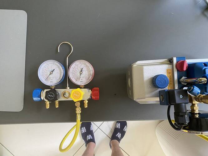

ich habe heute mit dieser pumpe das vakuum hergestellt
https://klivago.de/Vakuumpumpe-Value-V-i215S-M-425-l-min
hab die günstig für 100eur neuwertig bei kleinanzeigen geschossen
dichtigkeit der anlage habe ich mit 10bar druckluft(ja ja luftfeuchte und so) geprüft hatte die 6mm verschraubung am außengerät nicht fest genug weil der drehmomentschlüssel noch irgendwo unterwegs ist, ich aber nicht warten konnte.
anschließend 20min die vakuumpumpe laufen lassen damit auch sicher alles an restfeuchte rausgeht
läuft alles gut

Wie wichtig ist ein Manometer an der Pumpe? Die Anzeige an der Monteurhilfe reicht doch, oder?
Das Vakuum halbwegs aussagekräftig zu messen, klappt mit der Monteurhilfe gar nicht. Da hast du einen Zeigerweg von vielleicht 5mm! Das Manometer an der Pumpe hat immerhin ca. 270 Grad Anzeigebereich für 0-1 bar abs. Das bleibt allerdings auch nur ein Schätzeisen. Wenn du wirklich wissen willst, welchen Unterdruck du erreicht hast, brauchst du ein digitales Vakuummeter, z.B. Testo 552. Schon deshalb, weil diese Manometer nur relative Drücke anzeigen, also je nach Luftdruck andere Werte herauskommen.
Also kurzum: Ehe du gar kein Manometer hast, besser eine Pumpe mit Manometer. Den gleichen Effekt hat ein analoges Vakuummeter für etwa 40 Euro. Wenn du aber wirklich wissen willst, was du da an Vakuum ziehst und ob du die geforderten Werte erreichst, dann ein Testo 552.

Nochmal zum Manometer an der Pumpe: Nach dem Ziehen des Vakuums schließe ich doch das Ventil an der Monteurshilfe und stelle die Pumpe aus. Dann bringt mir das Manometer zur Kontrolle doch genau null? Oder ist eine Pumpe derart dicht, dass ich das Ventil offen lassen und nur die Pumpe ausschalten kann? Wenn das nicht so ist, brauche ich doch so oder so ein zusätzliches Vakuummeter.
EDIT: Ich beantworte mir das mal selbst, nachdem ich einfach mal die Vakuumpumpe angeschmissen habe: Der Unterdruck bleibt nach dem Ausschalten bestehen. :slight_smile:
Dann hast du eine mit Magnetventil, sonst geht das so nicht. Ein Vakuummeter, was direkt an der Pumpe ist, hat nur einen begrenzten Nutzen. Man kann während des Betriebes beobachten, ob ein bestimmter Unterdruck erreicht wird. Wenn aber die Pumpe aus ist und man den Anlagendruck beobachten will, nützt das nichts bzw. kann man es dafür nicht nutzen.

Warum hat eine Monteurhilfe eigentlich zwei Manometer? Ich verstehe, dass ich an der Klimaanlage die blaue Low-Seite anschließen soll, aber wenn ich jetzt ein Vakuum ziehe, bewegt sich nur der Zeiger des roten Manometers. Für den Drucktest schließe ich dann die Monteurhilfe über die rote Seite an, oder? Und was mich gerade sehr verwirrt: Beide Manometer haben unterschiedliche Skalen.
Klasse Artikel!
Die ist für Kälteanlagen, wo man die Niederdruckseite und Hochdruckseite der Anlage prüfen kann. Das spielt bei Split-Klima keine Rolle. Du kannst grundsätzlich beide Seiten verwenden, je nachdem um welchen Druck es geht. Wenn du mit 40 bar Stickstoff prüfen willst, musst du die Hochdruckseite nehmen, aber meist reicht weniger, dann reicht auch die Niederdruckseite.
