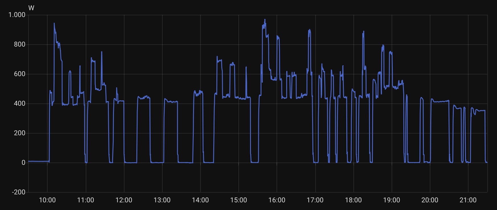

Hier mal das Ergebnis des heutigen Tages. Einstellungen unverändert. Ich werde mal mit der Bedarfssteuerung die Ausreißer nach oben versuchen zu glätten, dann dürften auch die Sprünge nach unten weniger werden. Bringt der Econo Modus etwas? Und die Bedarfssteuerung greift immer über alle Geräte hinweg oder?
Zwecks der Messung glaube ich, dass es jetzt soweit passt. Zum Shelly EM50 habe ich gelesen, dass er gerade im niedrigen einstelligen Bereich seine Ungenauigkeiten hat und gerade bei Invertern das wegen Blind-/Scheinleistung nochmals schwieriger über die Klemmen ist....
Ob ich das Gerät tauschen lasse muss ich mir noch durch den Kopf gehen lassen, generell wenn ich es schaffe, dass er mehr im Bereich 400-800 läuft und keine Sprünge nach oben macht wäre das dank meiner PV alles in Ordnung... so stark kommt es mir auf das noch tiefer herunter regulieren nicht an und wenn ich dadurch das Takten heraus bekomme, wäre es ja ideal. Die nächsten Tage werden es zeigen... vor allem wären auch mal "normale" Sommertage spannend und nicht die extremen wie aktuell.
Heizen ist bei mir ja nur nice to have und wenn dann in der Übergangszeit mit PV. Im Winter werkelt die Fußbodenheizung.
Ist ja erstmal alles stimmig. Anlage moduliert so bis etwa 400-500 W runter und der niedrige Verbrauch in der Taktpause kann der Shelly vermutlich nicht genau erfassen. Kann man aber an der groben Auflösung der Diagramme auch nicht sehen.
Du kannst ganz stumpf die Bedarfssteuerung auf 40% mal stellen.
Ansonsten sieht das erstmal okay aus, die einzelnen Spitzen sind letztendlich einzelne Innengeräte, die merken, dass sie wieder kühlen müssen und entsprechend dann was anfordern.
Mich wundert etwas der Sprung von Taktung auf Volllast kurz nach 16 Uhr, aber gut.

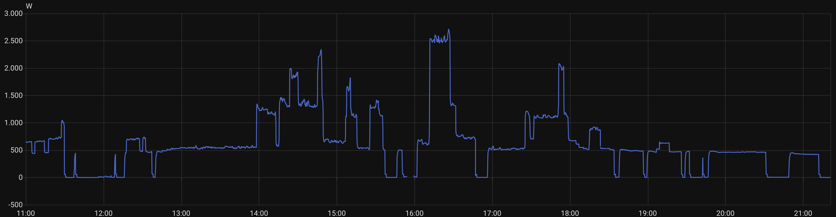

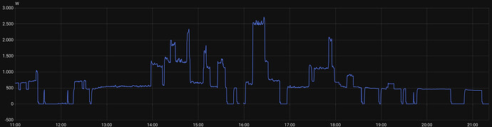

Aber mal Daten von heute, ich habe auch die 3MXM40:
Heute mal ohne Econo laufen lassen, dadurch zwischendurch hohe Leisutng. Ansich läuft die aber auch gerne mit weniger als 300 Watt durch.
Ja, so ist es bei mir auch.

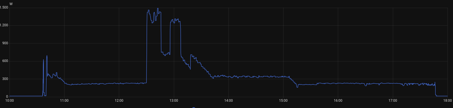

Hier mal der heutige Tag mit Bedarfssteuerung auf Auto. Gefällt mir schon viel besser ohne die Spitzen bis 2000Watt nach oben. Werde denke jetzt mal mit manuellen Werten testen oder erstmal den Algorithmus arbeiten lassen? Wo würdet ihr starten? Gibt es noch Tipps für die Innengeräte?
Wenn ich jetzt noch das Takten in den Griff bekomme bin ich zufrieden.
