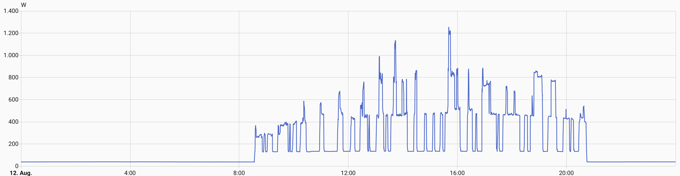

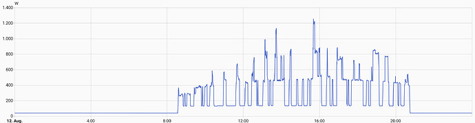

Hast zwar mehr Reserve, aber das Problem ist, dass die 68er deutlich weniger weit runter modulieren kann. Und das siehst du auch schon direkt bei deiner Shelly-Auswertung: Die kommt nicht unter 400 W Aufnahmeleistung, dann muss sie abschalten und taktet so recht viel. Bei einer 52 hätte es durchaus so aussehen können, dass die durchgelaufen wäre ohne einen Takt.
Ich interpretiere das so, dass alles unter 400 W Aus-Takt ist, also Verdichter aus. Das deckt sich auch mit dem Datenblatt. Cooling Cond D zeigt, dass die nicht unter 3,45 kW Kühlleistung runter kommt, was dann ungefähr 385 W Aufnahmeleistung ausmacht.
Die 5,2 kW würde bis 1,88kW runter kommen bzw. 149 W.

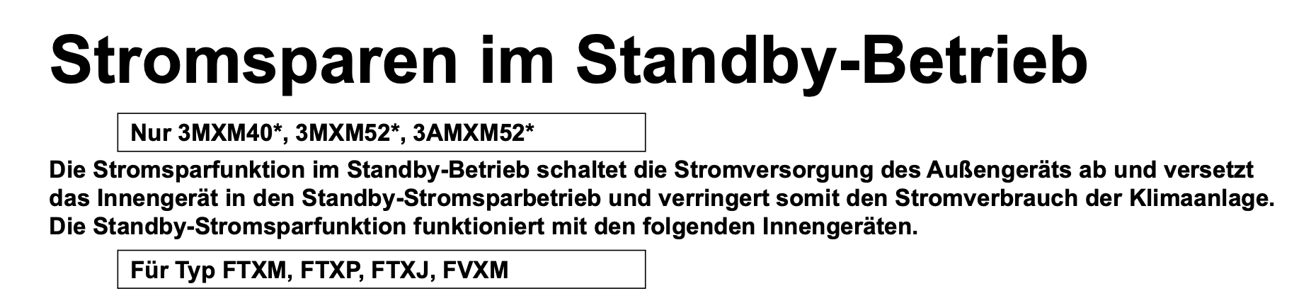

Wenn das wirklich nur Standby ist, ist das viel zu viel. Am Außengerät gibts oft so einen Stromsparstecker, den man ziehen muss, damit der Standby deutlich runter geht.
Alle Innengeräte stehen auf aus. Kann man das selber machen? Was genau ist den dann der Unterschied mit oder ohne diesem Stecker?
Habe das hier gefunden, wäre noch ein Grund auf das 52er zu wechseln... geht wohl beim 68er nicht. Wobei ich nicht verstehe warum das nicht Standardmäßig aktiv ist und wieso es bei 68er nicht geht aber beim 52er.

Abwärtskompatibilität zu älteren Innengeräten. Wobei wirklich nicht nachvollziehbar ist, warum Daikin das nicht mal defaultmäßig so ausliefert, dass es für die neuen Innengeräte schon korrekt eingestellt ist. Vermutlich, weil dann der Stecker lose drin rumliegen würde. Dann steckt man den besser an.

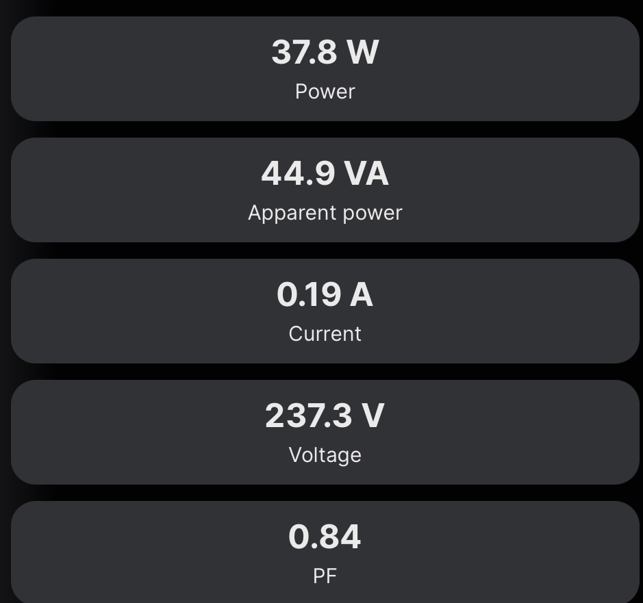

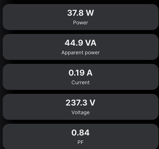

Was zieht die denn, wenn alle Geräte wirklich aus sind? Also ausgeschaltet richtig. Klappen zu.
37Watt
Hier der gesamte Tag, Nachts sind alle IGs aus.
Also diese 130 Watt „Leerlauf“ wundern mich tatsächlich etwas. Ist das Aussengerät da ersichtlich Aktiv, sprich hört man den Kompressor, dreht sich der Lüfter etc?

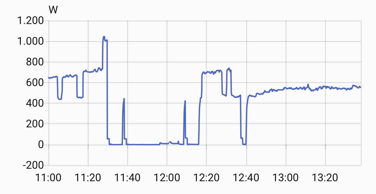

Jetzt ist aber etwas Neues dazu gekommen… wenn alle 3 Innengeräte an sind, also klappen auf aber nicht arbeiten und auch das Außengerät Pause macht fällt der Verbrauch auf 0 Watt. Wäre zwar toll aber sehr unrealistisch… es darf wohl nicht mal was out of the box laufen :sweat_smile:.
Bitte mit Stromzange messen. Und nicht alle 3 Phasen zusammen.....
Nur die eine Phase, die an dem LSS angeschlossen ist. Lass alle IG laufen ...
Was hast du denn für einen Shelly verbaut?
EM 50 und es ist nur die Phase der Klima angeschlossen. Mehr hängt auch nicht an dem LS.
Mal heute Abend beurteilen…
Stromkreis durch Elektriker auftrennen und messen
oder mit Stromzange. Würde Shelly nicht so viel trauen.... Lieber mit der Hand messen
