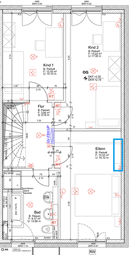

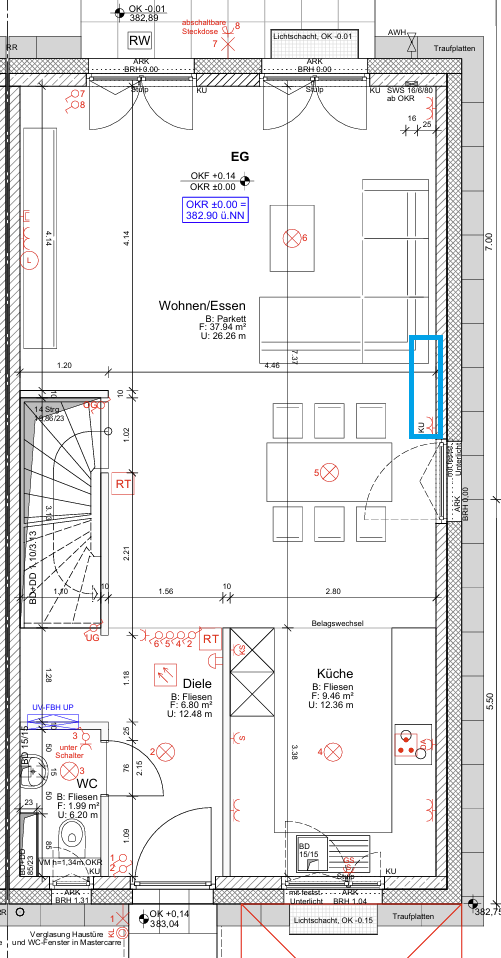

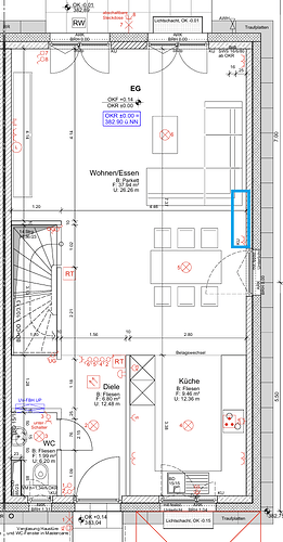

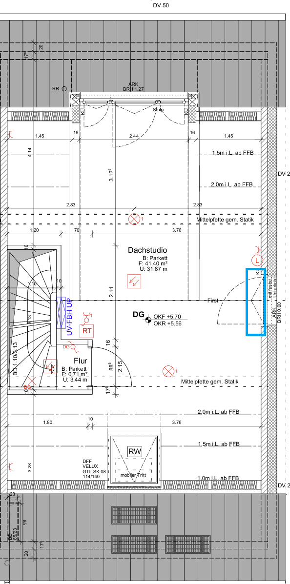

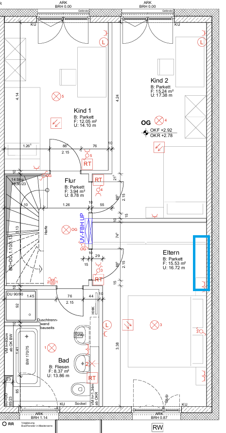

Hier noch die Pläne.
In Türkis habe ich die Platzierung der Innengeräte angezeigt.
Das ist unsere seitliche Außenwand, wo ich das Außengerät im oder auf dem Carport unterbringen würde.
Die Wand mit den Terrassentüren ist Süd, da ist kein optimaler Standort und auf der Vorderseite möchte ich solch ein Gerät nicht.
Vielleicht habt ihr andere Anregungen aber so könnte man die 3 Geräte sehr gut von außen miteinander verbinden.
Klar, kann man so machen.
Von der gemütlichen Ecke, wo man sich viel aufhält, könnte man auch etwas mehr Abstand lassen, so aus Gründen von kalter Luft und Geräusch. Nur so als Idee, falls du da Freiheitsgrade hast.
Da hast du absolut recht. Wir haben aber abweichend zum Grundriss, die Couch auf der anderen Seite stehen. Danke für den Hinweis.
