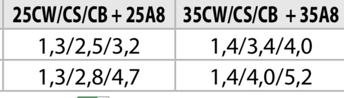

Danke, und bei dem Gerät 3MXM52 eben bis 5,2kW Kühlleistung.
In der Tabelle steht aber auch Gesamtleistung max 7.3, bedeutet das Gerät kann kurzzeitig mehr Last ausgleichen?
So verstehe ich das. Dauerleistung im Kühlbetrieb ist i.d.R. aus der Typenbezeichnung entnehmbar.

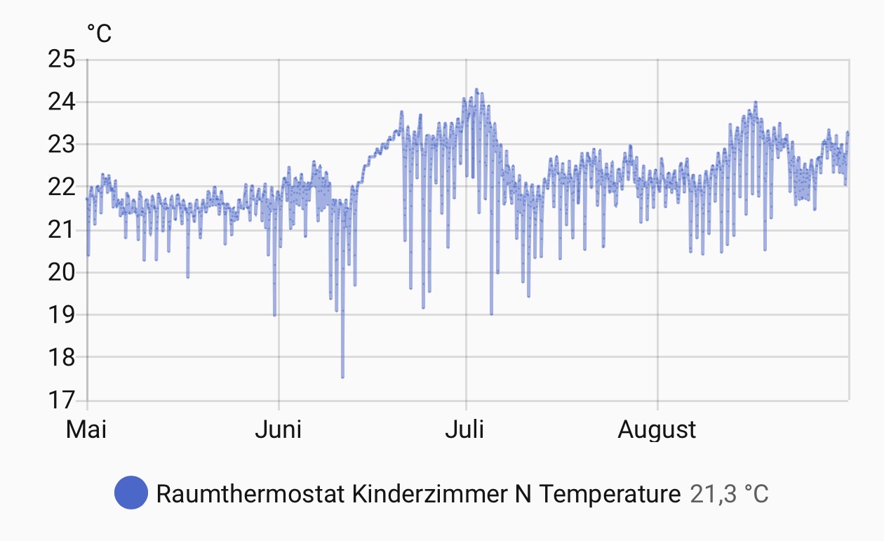

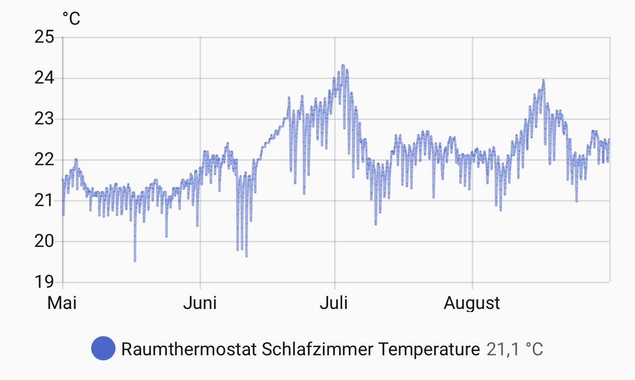

Ja denke ich auch, aktuell aber nur mit größerem Aufwand möglich. Habe mir mal die Temperaturkurven des letzten Sommers angeschaut, wir haben das OG eigentlich ganz gut im Griff. Es gab nur wenige Nächte über 22grad. Interessant finde ich, dass wir die beiden Kinderzimmer nachts deutlich besser abgekühlt bekommen haben, wie das Schlafzimmer. Gut, unsere beiden Kleinen haben auch öfter in unserem Bett mit geschlafen, wie in ihrn Zimmern… das ändert sich sicherlich.
Die Delle nach dem Urlaub ist spannend, wo das nächtliche Lüften weggefallen ist. Was es ausmacht, wenn die Wärme mal drin ist.

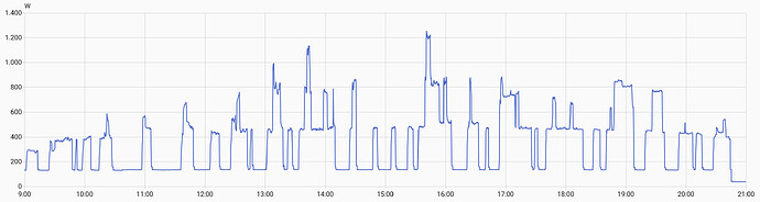

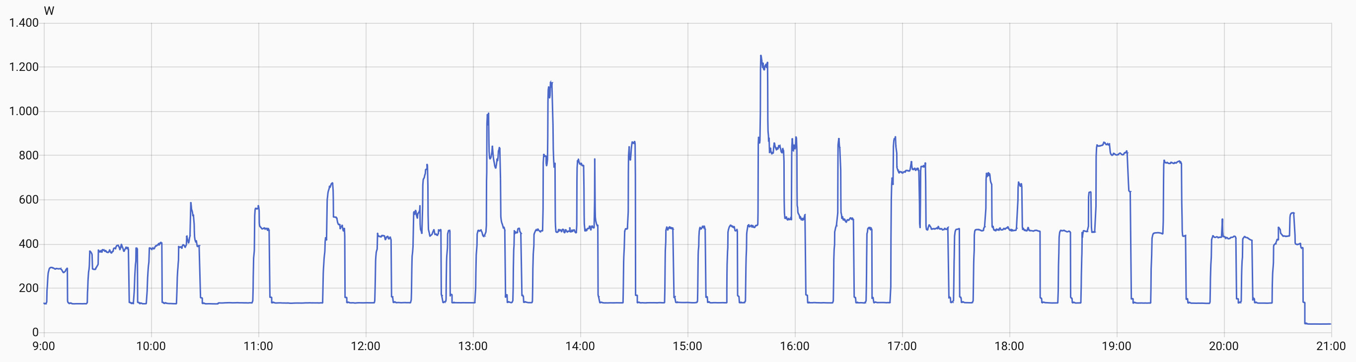

Jetzt habe ich nur eine Frage, der Stromverbrauch der Anlage sieht aktuell wie folgt aus, gemessen über einen Shelly... ist das Okay oder kann man da noch optimieren? Aktuell läuft die Anlage im Automatik Kühlbetrieb, mit dem intelligenten Sensorauge.
Als niedrigsten Wert sehe ich 130Watt... ist das schon Takten weil bei der Stufe alle Innengeräte den Ventilator aus haben? Der Standy in der Nacht liegt bei ca. 38Watt.
Laut Shelly waren es 4,8kWh an diesem Tag wie im Schaubild unten.
