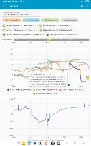

Da muss ich mich nun korrigieren. Obwohl eigentlich nicht notwendig, wollte ich vor ein paar Tagen die EVE 304 Ah Zellen mal wieder balancen und habe die Ladespannung auf über 3450 mV gestellt. Leider zeigt dort nun die Zelle 11 einen Memoryeffekt nach 264 Vollzyklen.

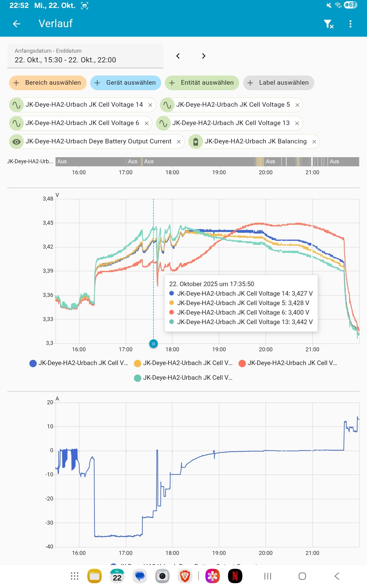

Weil ich zeitgleich beide Batterieblöcke auf, bzw. spannungsmäsig an die Balancespannung herangeführt habe, zeige ich in der folgenden Darstellung zum Vergleich vier Spannungsverläufe, wobei blau und gelb EVE Zellen sind, grün und rot die Zellen von CATL. Die EVE Zellen werden ab 3450 mV gebalanced. Der Balanzerausgleich schafft es nicht die Spannung der Zelle 11 anzuheben.
Interessanter finde ich den Spannungsverlauf der CATL Zellen, die ab 3440 mV gebalanced werden. Hier habe ich versucht möglichtst nicht zu balancen und habe die Ladespannung immer wieder nachgestellt um knapp unter 3440 mV zu bleiben. Die Spannungssprünge der roten und grünen Spannungsverläufe sind also durch ruckeliges Anpassen des Spannungsniveaus entstanden.
Der Balken über der Darstellung zeigt, durch die Farbe gelb wann gebalanced wurde. Die Zelle 6 (rot) zeigt nach “anfänglichem” Spannungsabfall einen Spannungsanstieg auf das Niveau der Vergleichszelle 13 (grün) obwohl nahezu kein Ausgleichsstrom “umgeschichtet” wurde. Ein ähnliches Verhalten hatte sich schon mehrfach angedeutet, aber war mangels Sonnenschein nicht so weit fortgeführt worden. Da sehr viele sonnenarme Tage in Folge ein vollständiges Laden behindern, stelle ich mir nun die Frage, ob es denn nicht sinnvoll ist, die letzten SoC-Prozente zuweilen nachts über das Netz zu laden, weil hier die erforderliche Zeit, zum Ausgleich für das ungleicher werdende Relaxationsverhalten, vorhanden wäre? Testweise auch ohne Balancereinsatz und natürlich müsste ein Entladen durch Verbraucher bereits vorher verhindert werden.

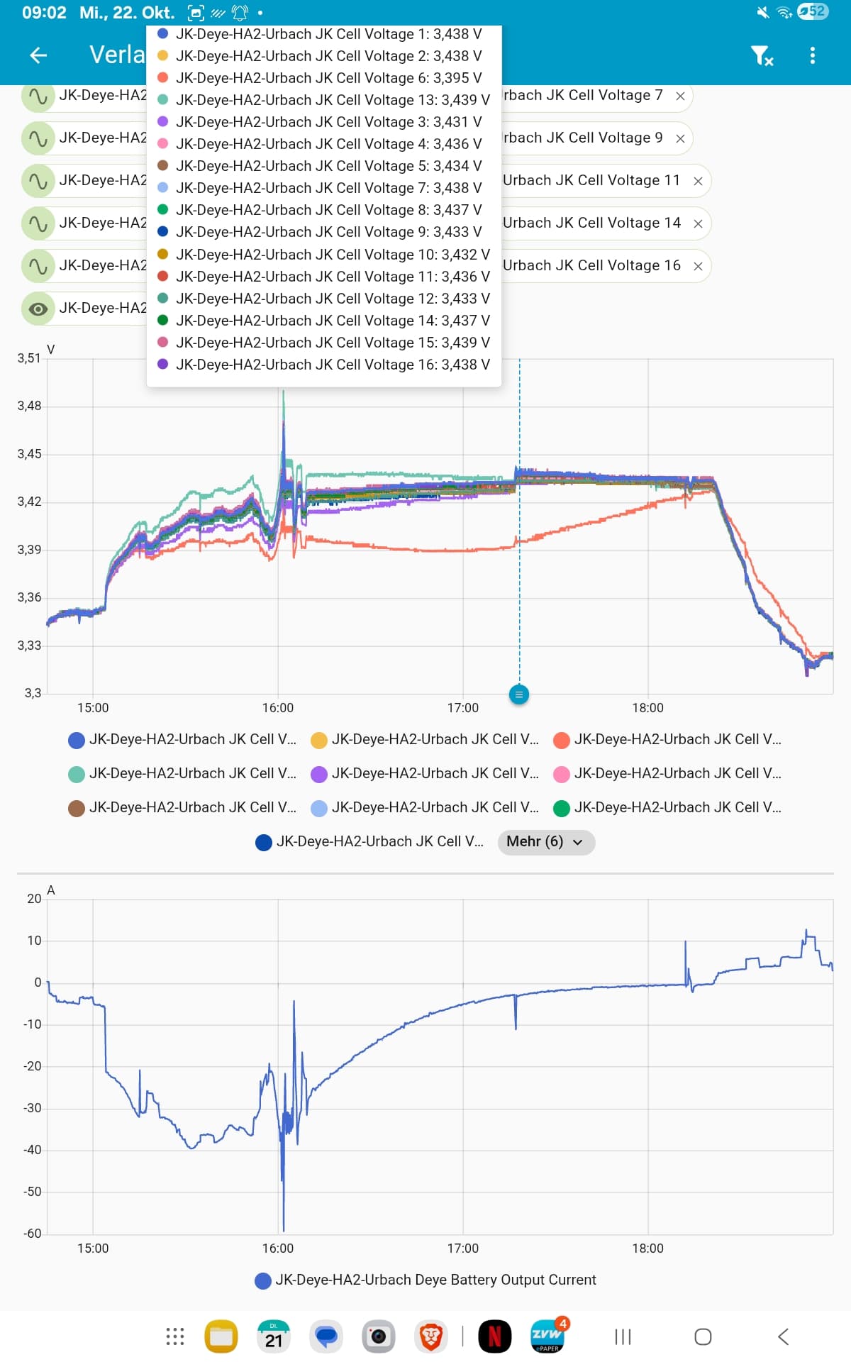

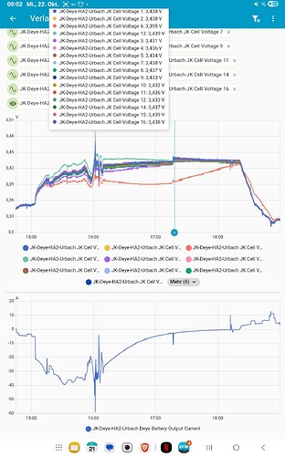

Dieser Pack hat ~ 50 äqu. Zyklen gesehen. Man sieht, dass sich die Zellspannungen wegen unterschiedlichem Relaxationsverhalten um ~ 12.20 “kreuzen”. Die Zelle, die vorher die höchste Spannung hatte, hat später die geringste. Die Zelle, die vorher die niedrigste Spannung hatte, hat später die höchste. Nach der “Volldetektion” ( kurz vor 12:00 ) muss man hier also eigentlich ~ 30 min warten, bevor man mit Balancing anfängt.

Im Bild hatte ich die Ladeleisung der CATL Zellen unten mit dargestellt. Hier nun nochmal alle CATL Zellen mit der Stromkurve im selben Zeitraum.

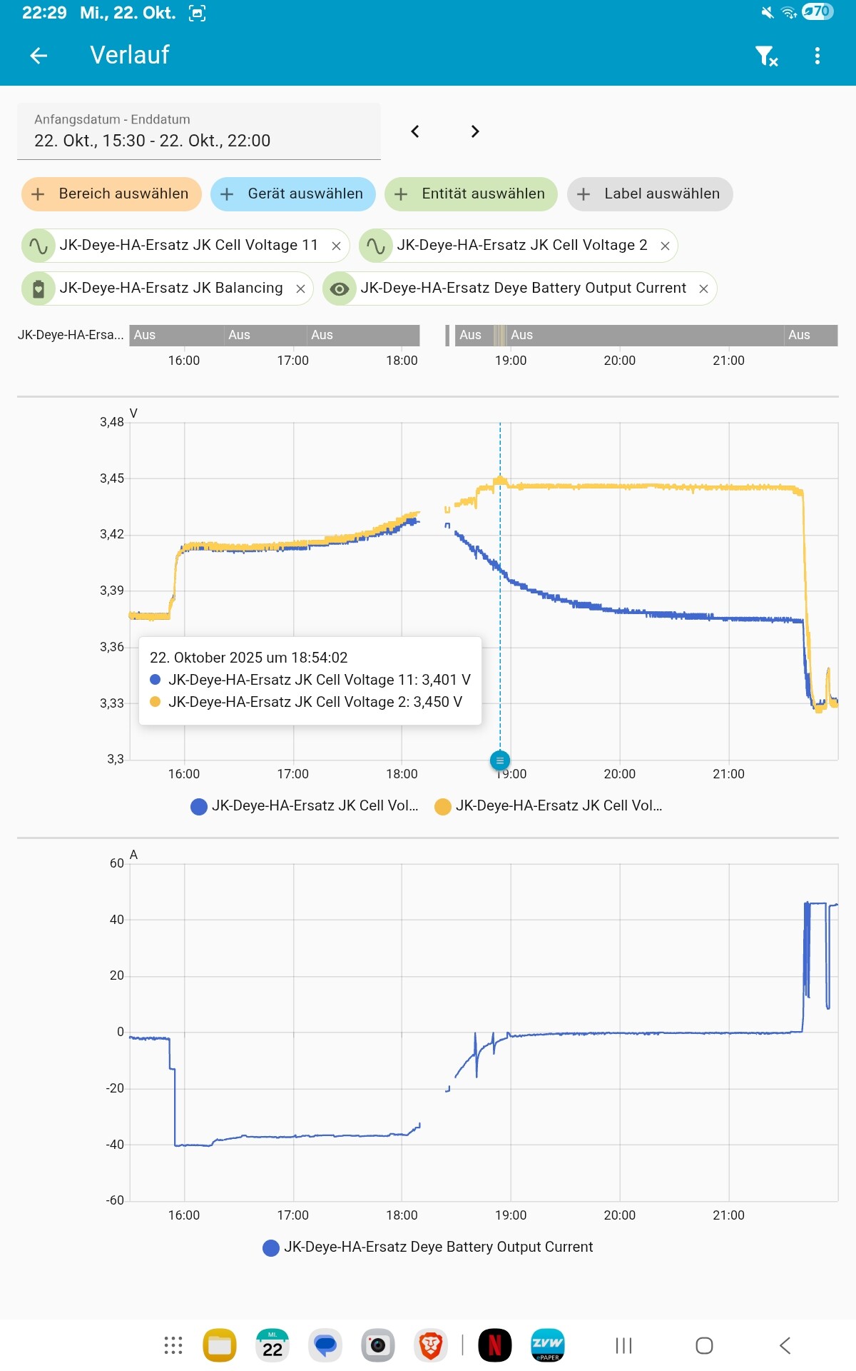

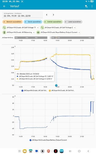

Heute habe ich versucht das gezeigte Verhalten durch laden mit Netzstrom nachzubilden. Balancen wurde weitestgehend vermieden, wobei bei den CATL Zellen die Balanceschwelle um etwa um 17:30 auf 3450 mV angehoben wurde.
Die EVE Zellen (Bild mit nur blau und gelber Kurve) verhalten sich wie andere Zellen mit Memoryeffekt wenn nicht gebalanced wird.
Bei den CATL Zellen zeigt die Zelle 6 (rot) trotz “hohem” Strom wieder eine frühe Relaxation und steigt in der Folge bei geringem Strom auf die Zielspannung (ohne Balancing), während andere Zellen relaxen.

Ich habe mal eine neugierige Frage. Ich sehe in folgendem chart Unterschiede im SOC und verschiedenen (Zell) Innenwiderstände.
Wo genau sieht man an der roten Relaxationseffekte?
Ich schaue in solche Bilder schon seit langer Zeit. Ohne die Stromkurve ist es fast unmöglich, die Abläufe auseinanderzuhalten . Mit Stromkurve kann man die gleichzeitigen Effekte wenigstens erkennen und auseinanderhalten .

Ich vermute für die Zelle 6 eine frühe Relaxation durch den, im Vergleich langsameren Spannungsanstieg bis etwa 18:15 Uhr. Eine begradigte Spannungskurve zwischen 17:20 und 18:10 könnte m.E. als fallend gesehen werden. Die unten gezeigte Stromkurve ist durch das Nachstellen, um Balanzerausgleich zu vermeiden, leider sehr ruckelig.
SoC Unterschiede von Zellen beurteile ich durch die unterschiedlichen Zellspannungen, nach dem Vollladen und Entladen bis i.M. etwa 3,2 mV Ruhespannung. Mache ich das richtig?
Zu Innenwiderständen kann ich fast gar nichts sagen. Für die CATL Zellen liegen diese Zell- u. Drahtwiderstände laut JK-BMS zwischen 0,051 und 0,061. Zelle 6 (0,051), Zelle 13 (0,057).

Bei Zelle 6 scheint mir die fallende Spannung zwischen ~ 16:00 und ~ 17:00 Uhr mit dem fallenden Ladestrom korreliert. Das Verhalten der Zellen ( 6 vs. alle anderen ) von ~ 17:15 bis 18:15 bei ziemlich kleinem Restladestrom ist aber markant unterschiedlich. Dass Zelle 6 dann beim Entladen eine höhere Spannungskurve zeigt, ist etwas, dass ich auch bei mir von solchen Zellen kenne.
Mich würde interessieren, wie der Spannungsverlauf der Zellen aussieht, wenn man, sobald die Zellspannungen sich angenähert haben noch für ~ 1h bei ~ 3.42 V Zielladespannung bleibt.
( Dein Bild im nächsten Post, scheint das bereits zu zeigen: Die Zellen laufen wieder stärker auseinander. Das hatte ich erwartet )
Ich würde so formulieren: Zelle 6 zeigt kaum/schnelles Relaxationverhalten, während die anderen Zellen ein ausgeprägtes/langsames Relaxationsverhalten zeigen.

Ich kann das aber trotzdem gerne für die CATL Zellen machen. Dann werde ich mit schwächerem Strom laden, bei 3420 mV balancen bis Spannungsdelta < 5 mV für 10 Minuten und dann die Gesamtspannung für 1 Stunde halten. Korrekt?
Korrekt!

Im ersten Schritt würde ich das erst einmal mit deaktiviertem Balancing machen, damit man wirklich das natürliche Verhalten ( bei geringem Strom <=> ohne starke Überlagerrung von ohmschen Spannungsabfällen ) der Zellen sieht.
Im zweiten Schritt kann man das dann mit aktiviertem Balancing machen, um so sehen, wie das Balancing mit dem Zellverhalten interagiert.
Die Spannung sollte so lange gehalten werden, bis man sich sicher ist, dass die Zellen (annähernd) einen Ruhezustand erreicht haben, es also keine wesentlichen Veränderungen mehr gibt.
