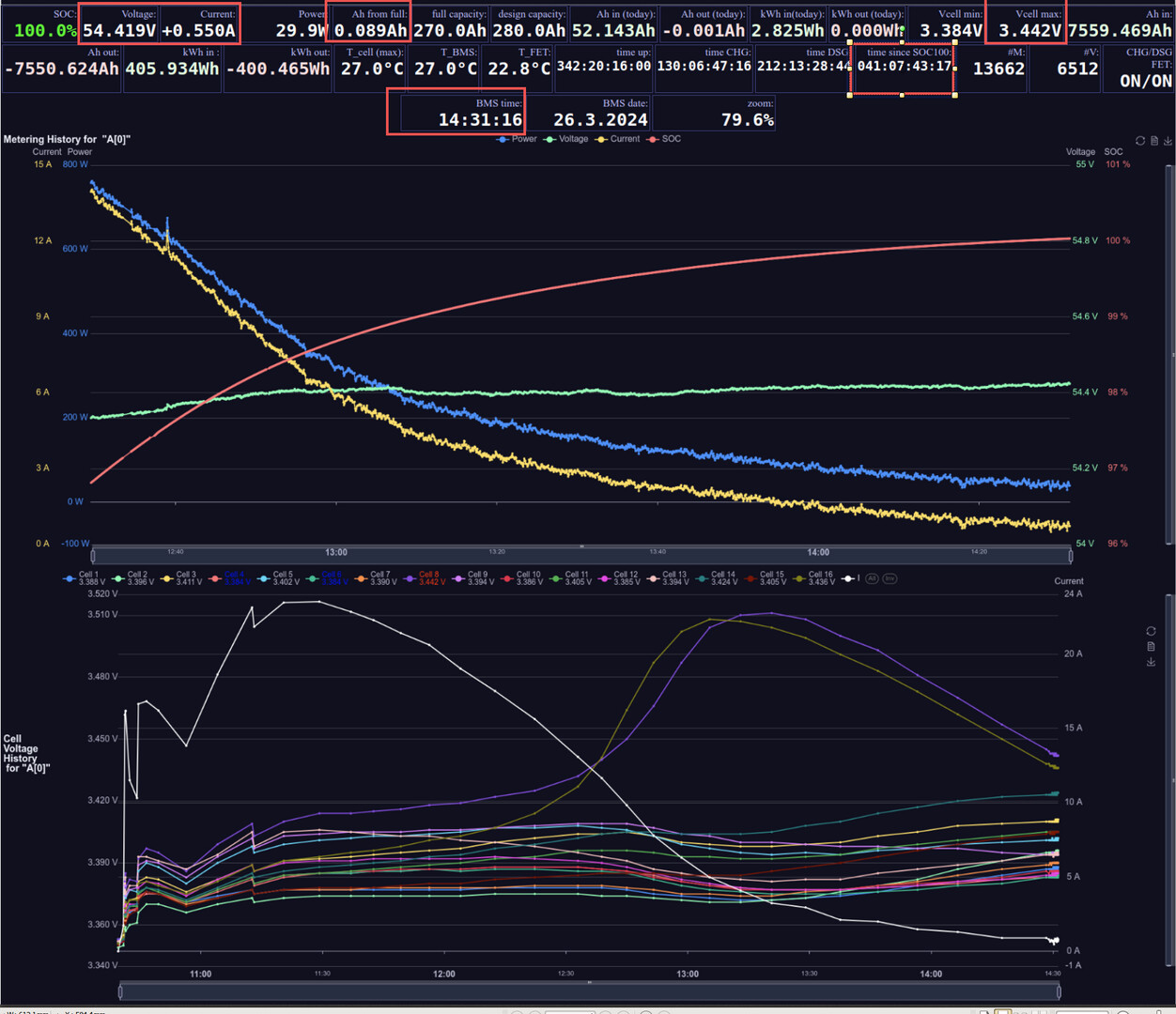

Einzelne Zellspannung fällt nach Erreichen von 3,44 Volt - abgetrennt

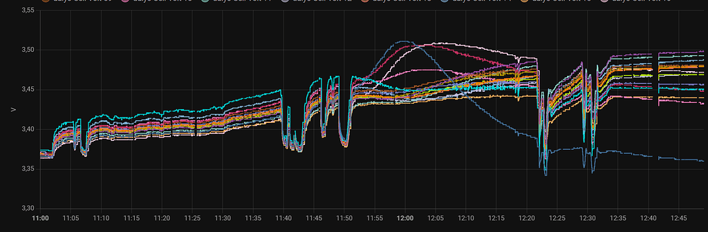

Zwischenergebnis. Alter Akku:
Ich stelle beim laden tatsächlich fest, dass einzelne Zellen tatsächlich die Effekte zeige, die im memory Effekt beschrieben sind. Es handelt sich aber nur um etwas wie max 1 % der Kapazität. Die Problematik der Zellen ist tatsächlich ein teilweiser massiver Anstieg des DC Innenwiderstand. Ob der AC Innenwiderstand sich erhöht hat, muss ich nochmals messen. Beiläufig habe ich kleine Ungenauigkeiten der Spannungsmessung im BMS Gefunden. Das kommt aber daher, dass ich die Zellenzahl umprogrammiert und danach nichtneu kalibriert habe.
Neuer Akku: erste Ladung Balancer aus.
Ausgangsspannung gleich, Ladung endet mit minimalen Unterschieden. Eine Zelle fällt deutlich ab , 25 mV, und zeigt den Effekt des memory Effektes, mit der sehr langsamen Relaxation wie von Nimbus beschrieben.
Ich versuche das jetzt zu beseitigen, bevor ich den einsetze.
Als hier vor ~ 5 Wochen über den Memory-Effect bei LFP Zellen diskutiert wurde, konnte ich leider keine anschaulichen Bilder vorzeigen,
die die sich stark verändernde Ladekurve von Zellen mit "aḱtivem" und am nächsten Tag dann "zurückgesetztem" Memory-Effect im Vergleich zeigen.
Ich habe meinen betroffenen Pack für die letzten ~ 40 Tage um 80% SOC gehalten.
Insbesondere in dieser Zeit nie über 90% geladen.
Gestern habe ich dann den Pack wieder auf 100% geladen und heute ein weiteres mal.
Wegen des stark bewölkten Wetters war der Ladestrom heute aber etwas "wellig" .
Während der ganzen Zeit war jegliches Balancing deaktiviert.

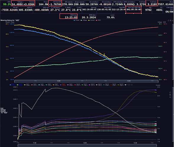

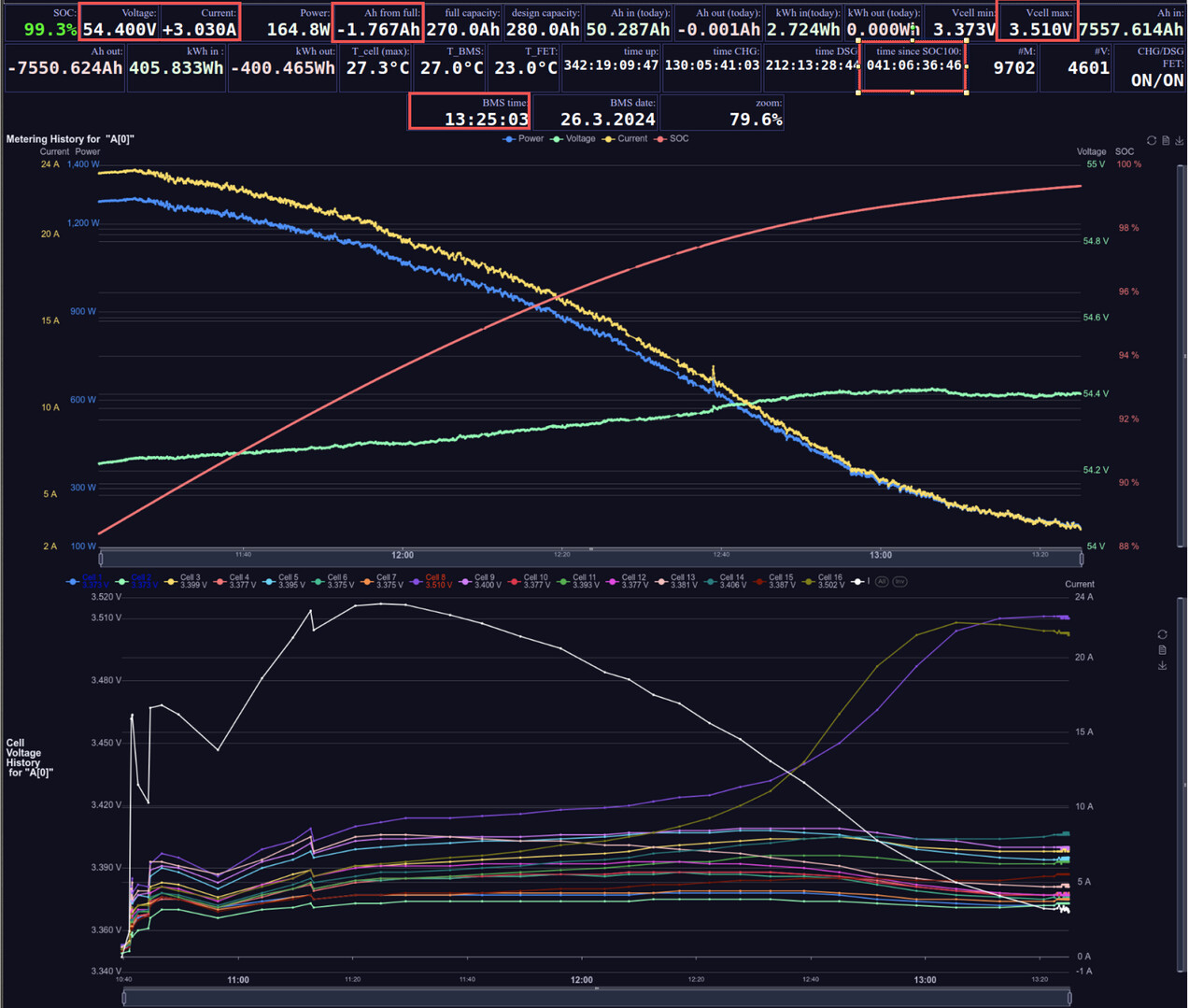

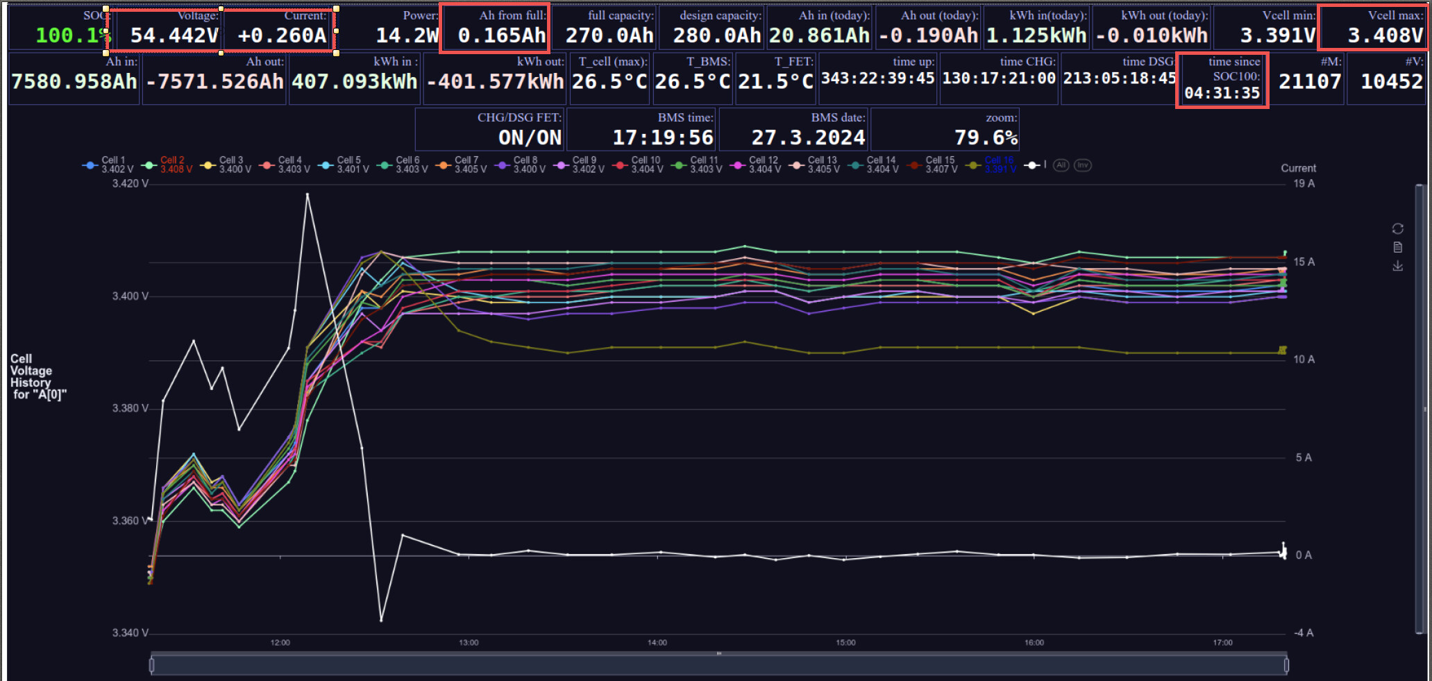

Der Batteriestrom ist als weiße Kurve den Zellspannungen überlagert.

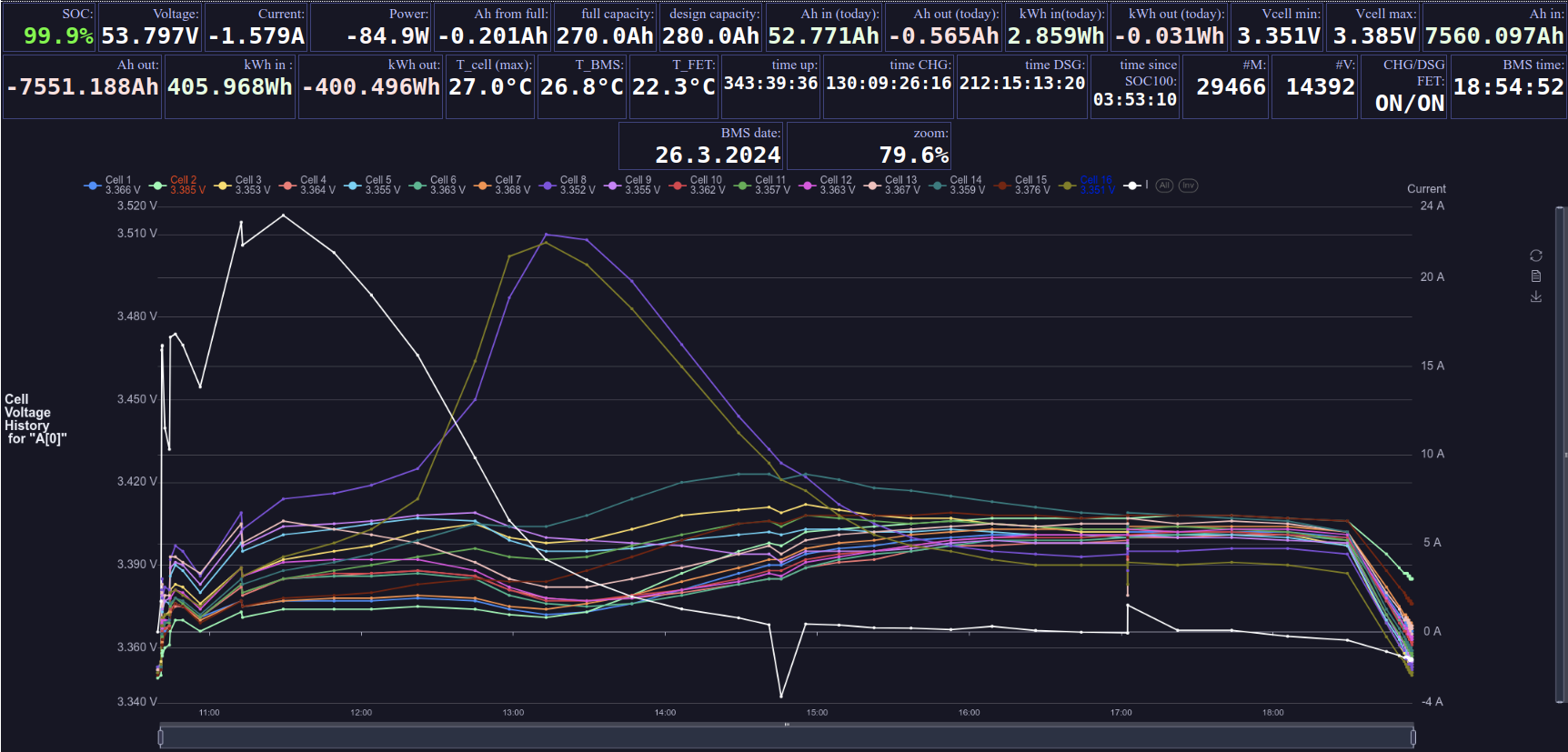

Beim Rücksetzen des Memory-Effects zeigt die Ladekurve das Laden von insgesamt ~ 40 Ah, wobei der Memory-Effect vorwiegend die letzten ~10 Ah betrifft.
Die "Potential-Barriere" ( sichtbar als Spannungsbauch ), die hier bei Zelle 8 und 16 für die letzten ~10 Ah überwunden werden muss, wird im Bild geradezu greifbar.
Besonders zu beachten ist, dass die Spannungsbäuche sich erst dann wirklich ausprägen, wenn der Ladestrom stark abfällt und sich über 1h auch bei Restladeströmen von < 2 A halten.
Streng genommen sind die Spannungsbäuche sogar der Grund für das starke Abfallen des Ladestroms, da zu diesem Zeitpunkt CV mit ~ 54.4 V geladen wurde.
Alle alternativen Erklärungsversuche über Spannungsverluste an ohmschen Widerständen sind also nicht haltbar.
Am Tag nach dem Zurücksetzen umfaßt die Ladekurve nur die letzten ~12 Ah , also genau den Bereich, in dem am Vortag die Potential-Barriere auftrat.
Zelle 8 und 16 zeigen zwar nach wie vor einen minimalen Spannungsbauch und eine ausgeprägte Relaxationsphase, aber in der Intensität um Größenordnungen reduziert.
Das hier ~10 Ah betroffen sind liegt an den ~40 Tagen zwischen den Memory-Effect-Resets.

Bezogen auf die Bilder bedeutet "Beim Rücksetzen des Memory-Effects zeigt die Ladekurve das Laden von insgesamt ~ 40 Ah", dass das gesamte Integral unter der weißen Stromkurve im ersten Bild etwa 40 Ah beträgt.
"wobei der Memory-Effect vorwiegend die letzten ~10 Ah betrifft" bedeutet, dass das Teilintegral der Stromkurve im ersten Bild von ~ 12 - 17 Uhr, also dem Bereich mit Spannungsbauch bei Zelle 8 und 16, etwa 10 Ah beträgt.
Ich hatte dir schon gesagt, dass ich den Effekt bei meinem Akku nicht nachvollziehen konnte. Wenn überhaupt, dann minimal. Ich kann auch bei diesem Bild eigentlich nicht erkennen, warum das nicht eine normale Nachladekennlinie für fehlenden SOC ( aus welchem Grunde auch immer, ob Selbtentladung oder Magie) sein soll.

Das ist der entscheidene Punkt:
Balancing war für die gesamten gezeigten Zeiträume deaktiviert(!!!)
Im ersten Bild mit den Bäuchen haben die Zellen also bis ~ 18:30 keinerlei ( bis auf die beiden kurzen Glitches ) Entladestrom gesehen.
Das Absinken der Zellspannung von Zelle 8 und 16 von über 3500 mV bis ~ 3390 mV ist also nicht Ergebnis von einem Balancer sondern reine Relaxation in der Folge des Rücksetzen des Memory-Effects.
Alleine zwischen 13:25 und 14:30 haben die Zellen noch fast 2 Ah aufgenommen, die Zellspannung für 8 und 16 ist aber bereits um fast 70 mV gefallen. ( bei delta_I von 2.5 A und delta_U von fast 70 mV müßte man Widerstände von > 20 mOhm herdiskutieren, um das darüber zu erklären )
Und bis 18:00 haben die Zellen noch einmal ~ 420 mAh ( aufgenommen, wobei Zelle 16 dann auf fast 3390 mV fällt.

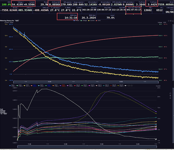

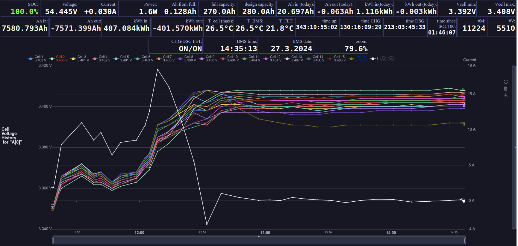

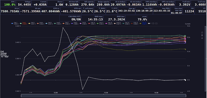

Vorsicht: Gegen 15:00 fand eine SOC100 Korrekur statt:
[14:54:59] SOC100 adjust from 0.354 Ah -> 0
( das ist übrigens etwa der Fehler nach 40 Tagen )
Zelle 16 hat zwar im Vergleich zu den anderen Zellen eine leicht erhöhte Selbstentladung von einigen 100 uA, die spielt hier aber keine Rolle.
Also im Ergebnis fallende Zellspannung bei fortschreitendem Laden. Das ist alles andere als "normales" Ladeverhalten.

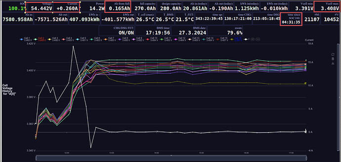

Die spannende Frage ist : Während der gesamten 4 Monate Betrieb, seit dem Vollzustand davor, einschliesslicher der Zeit für die Kurven, die du hier zeigst ?
Das wurde allerdings meinen "Verdacht" NICHT erhärten..
Da stimme ich zweifellos zu.
Andere Frage: Zelle 8 und 16, gibts da irgendwas besonderes? Verbindungsleitung zwischen zwei 8er gruppen von Zellen ?
Es waren 41 Tage, nicht 4 Monate.
Und bzgl. Balancing: An diesem Pack war der Balancer das letzte Mal vor ~ 43 Tagen aktiv.
Den damaligen Zustand hatte ich hier gezeigt:
Bei allen Bilder aus den letzten Tagen von mir gibt es keinerlei Einfluß von irgendwelchem Balancing.
Das ist alles "pures natürliches" Verhalten der Zellen.
Das war im übrigen eine ganz bewußte Entscheidung meinerseits, da ich hier keine Diskussion darüber führen wollte, ob ein aktives Balancing einen wesentlichen Einfluß auf das gezeigte Verhalten hat.
Ich hoffe aber das klar ist, dass ein schwacher Balancer mit z.B. 100 mA, das Verhalten kaum beinflußen könnte ( also nur wenig "Schaden" anrichten würde ), weil er in der relevanten Zeit des Spannungsbauches nur ~ 300 mAh in die "falsche Richtung bewegen" würde.
Ein starker Balancer mit z.B. 4 A würde vermutlich den Memory-Effekt größtenteils verschleiern:
Der Spannungsbauch würde vom Balancer "plattgedrückt" indem der Ladestrom fast völlig um die betroffenen Zellen herumgeleitet würde.
Sobald diese Zellen dann soweit relaxiert haben, dass ihre Spannung unter den anderen liegt, würde der Balancer dann Ladung wieder nachfüllen.
Ob es dann zu einem vollständigen Rücksetzen des Memeory-Effects in einem vertretbaren Zeitraum kommt, hängt vermutlich von der Zielladespannung ab.
Bei 3.42 V vermutlich eher nein, bei >= 3500 mV sicher ja.

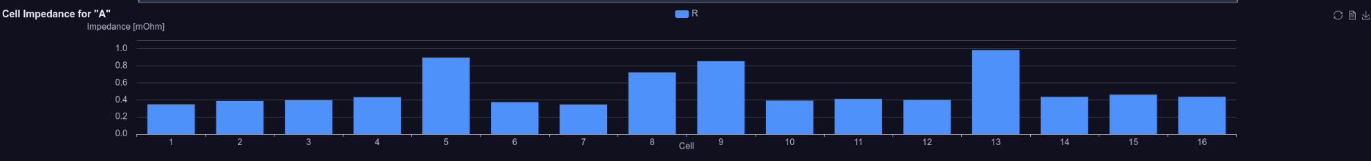

Ganz im Gegenteil. Ich habe 4er Packs in zwei Ebenen:
Zelle 1-4 oben rechts, Zelle 5-8 unten rechts, Zelle 9-12 unten links und Zelle 13-16 oben links.
Die langen Kabel ( 50 cm ) beeinflußen also die Messung von Zelle 5 und Zelle 13 und im geringen Maße ( 20 cm ) Zelle 9.
Aber selbst falls bei Zelle 8 und 16 leicht auffällige Widerstände wären, hätte das praktisch keinen Einfluß:

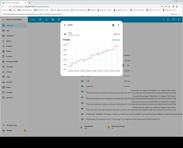

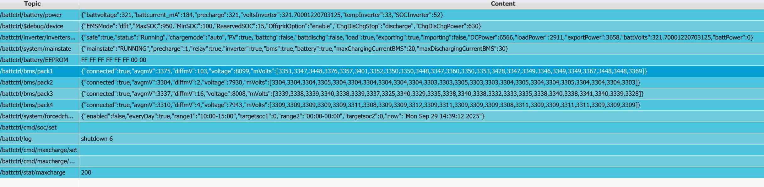

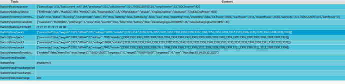

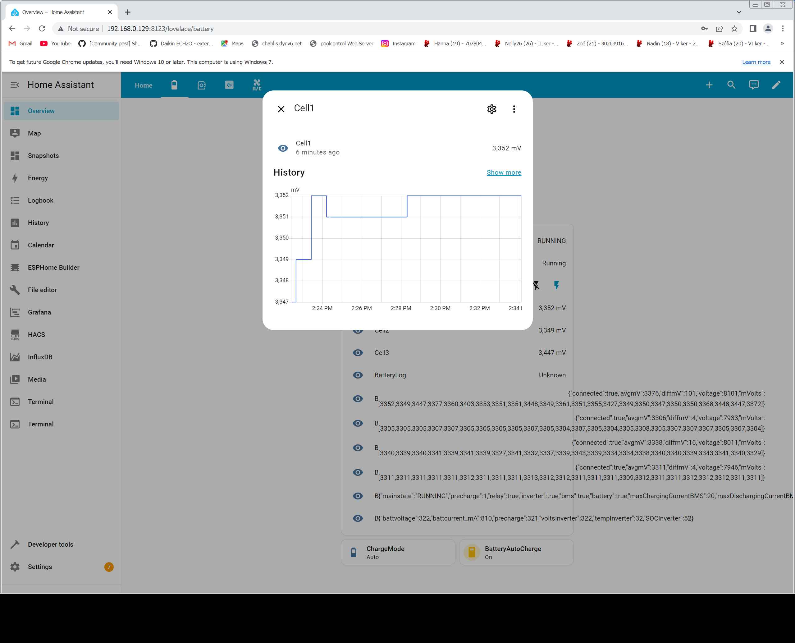

Meine 96S 320Ah (eher 310) habe ich jetzt erst seit wenigen Tagen im "Probebetrieb".

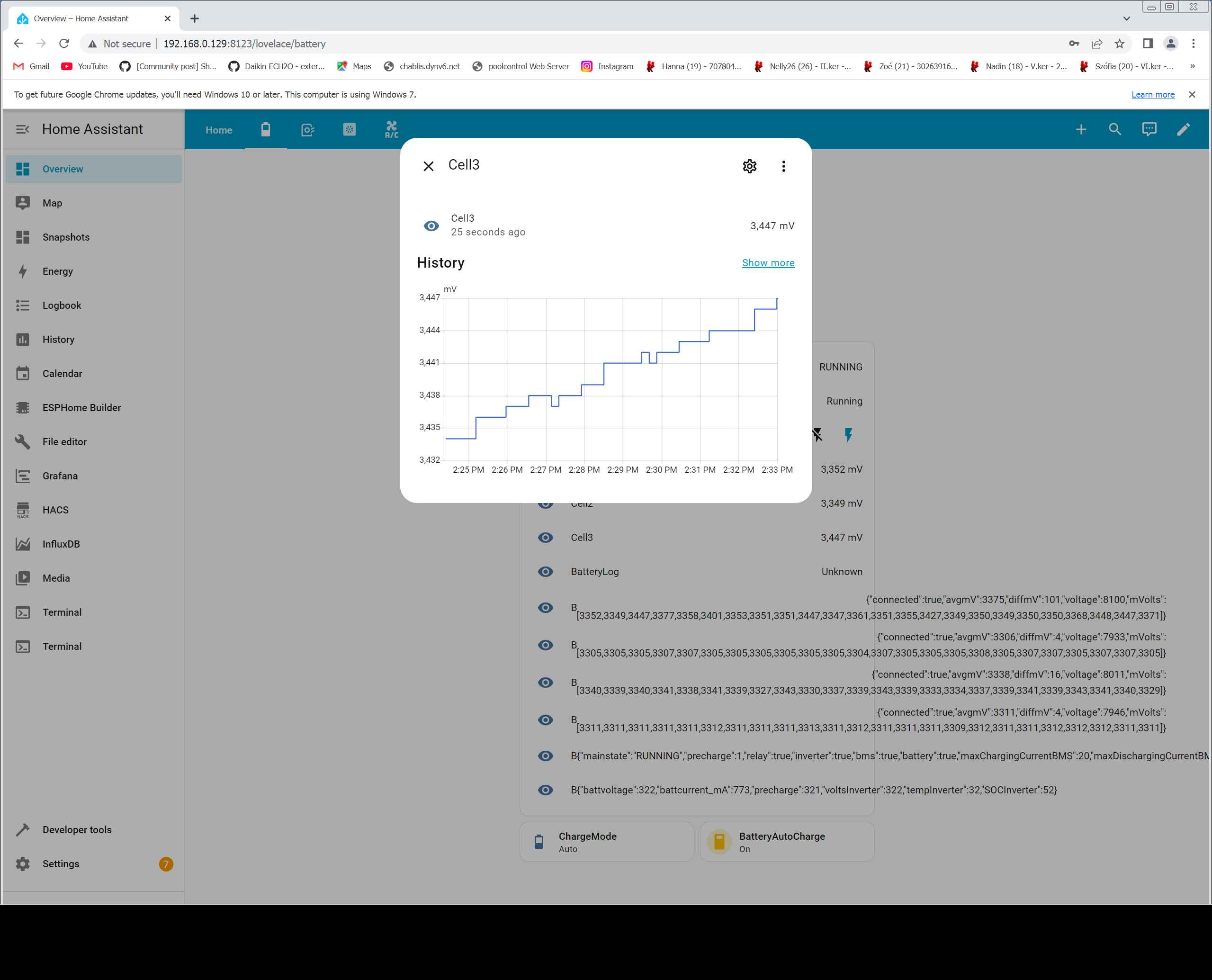

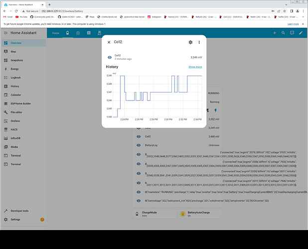

Ich hänge mich mit meiner Frage mal hie an diesen Thread obwohl die Thematik ein wenig anders gelagert ist. Vorausschickend - meine 4 Bänke a 24 Zellen wurden noch nicht korrekt "getopbalanced" (was für ein Wort), da ich mit der Inbetriebnahme nicht zuwarten wollte. Allerdings schienen sich die Zellen der einzelnen Packs trotz unterschiedlichem Ladezustand der einzelnen Packs mehr oder weniger gleich verhalten (Schöne Kurven gibt es noch keine). Und das auch bei Lade/Entladeströmen von ~16A. Seit gestern beobachte ich aber, daß 4 Zellen eines Packs ab circa 3.3V beim Laden auch nur mit 800mA nach oben "ausbrechen" (bis zu 100mV Differenz zu den anderen 20). Im Ruhezustand gleichen sich die Zellspannungen wieder nahezu.
Sieht aus als wären bei den 4 Zellen die Schafgatter gebrochen und sie laufen davon :wink:

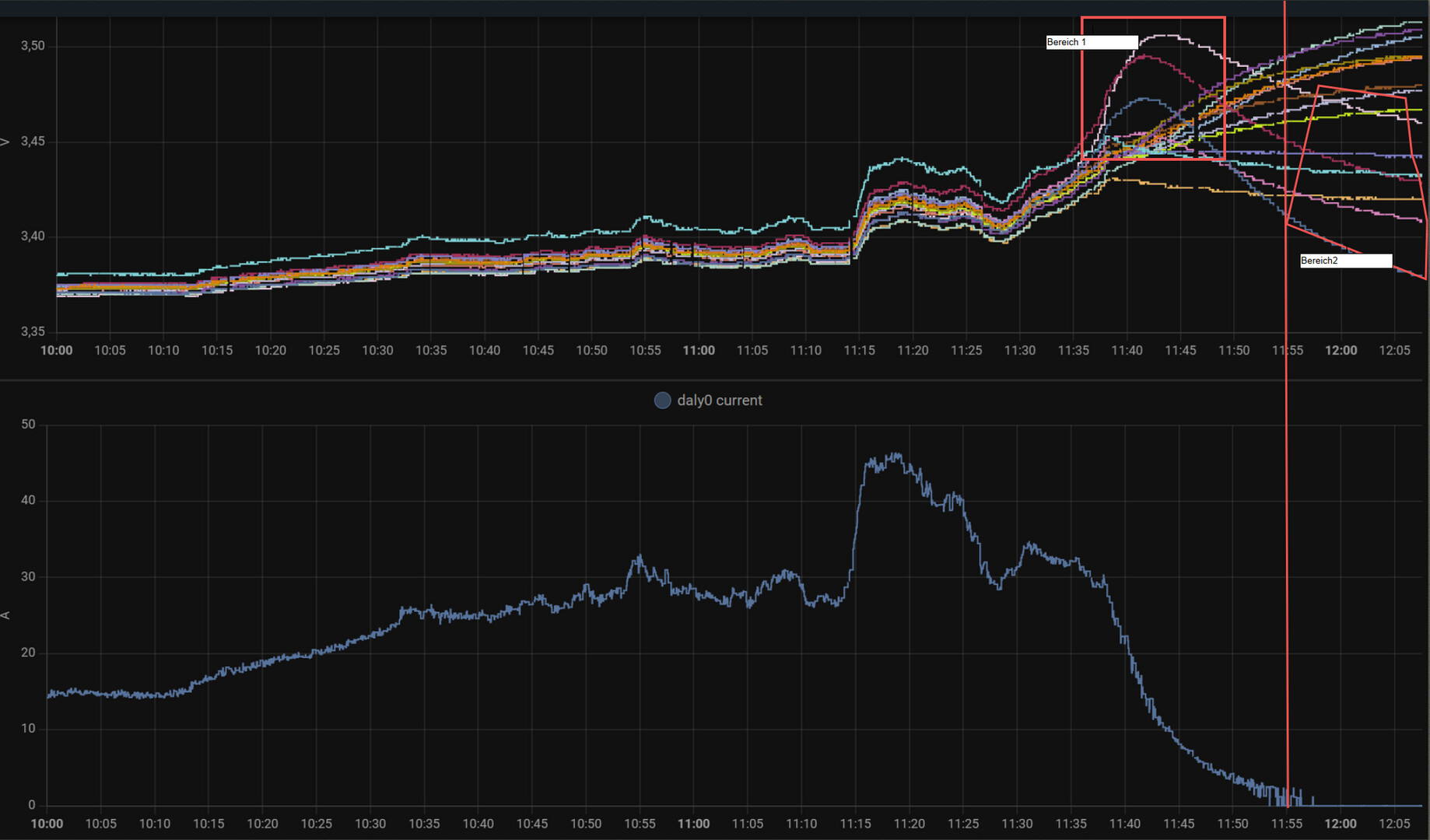

Verzeiht die "Qualität" und den Umfang des Anhangs, ich muß erst bessere Auswertungen über Grafana erstellen.
Aber vielleicht beispielhaft, was bereits bei nur 800mA Ladestrom "passiert".
Ich bin mir bewusst, daß ich gut beraten wäre jetzt mal alle 96 Zellen korrekt vollzuladen, trotzdem wundert mich der Spannungsverlauf insbesondere da sich bei niedrigerem Spannungsniveau (3.2-3.3V) auch bei 16A Ladestrom das Delta zwischen den Zellen bei rund 5mV bewegte.
Danke fürs Ansehen !
ps: Die ganze Baustelle in einer Übersicht :slight_smile:

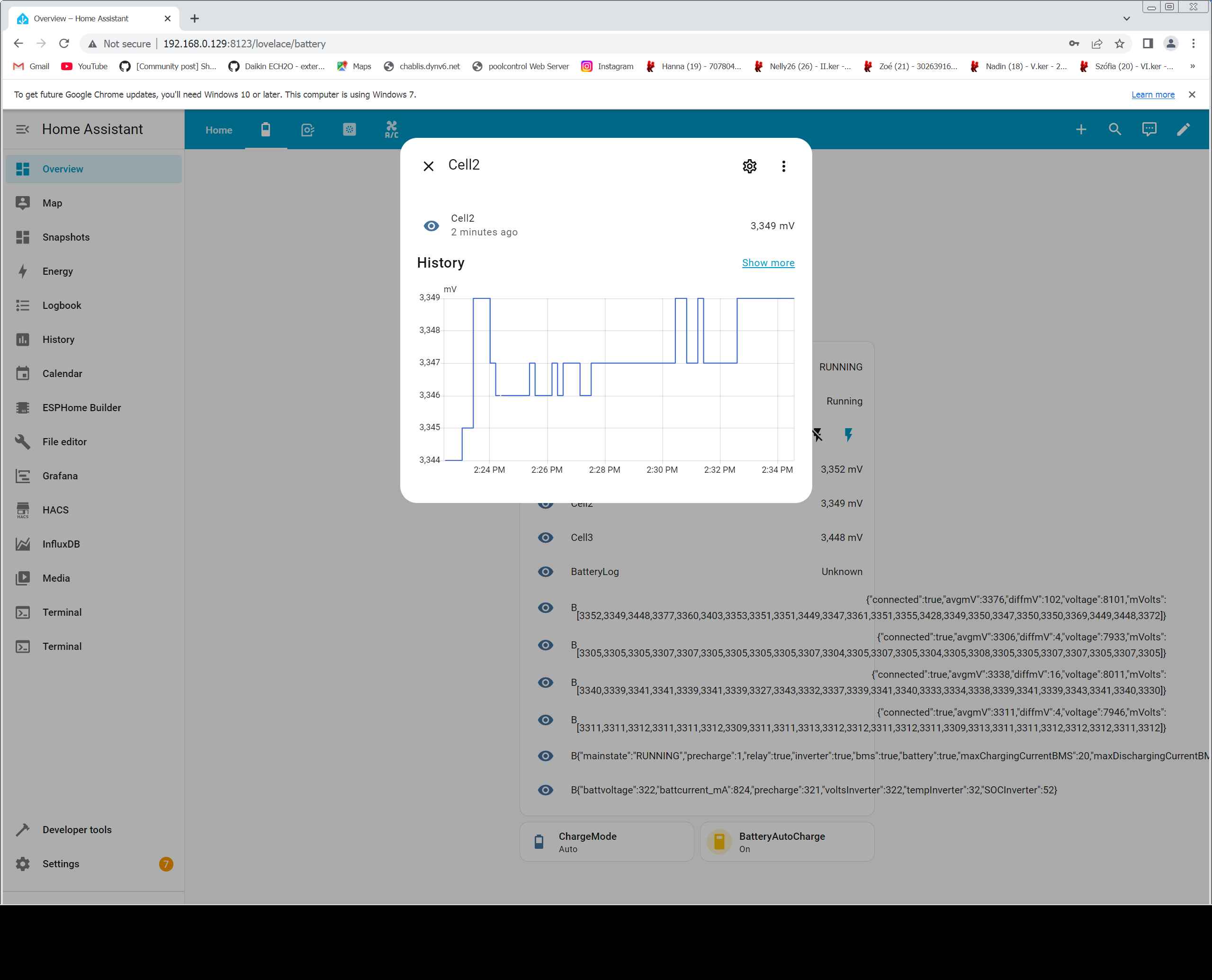

Die Zellen oben sind die ersten 3 im Pack1
Jetzt während des Entladens mit rund 4.5A nurmehr 7mV Differenz LO-HI
Bei jetzt 200mA Ladestrom liegt die Zellspannung von Zelle 3 sogar 2mV unter der von Zelle 1 und 2 :upside_down_face:
Balancing off bei allen Packs !
Im Moment schaltet mein BMS ab sobald eine Zellspannung den Wert von 3.480V überschreitet - soll ich mal höher drehen und langsam weiterladen ?
