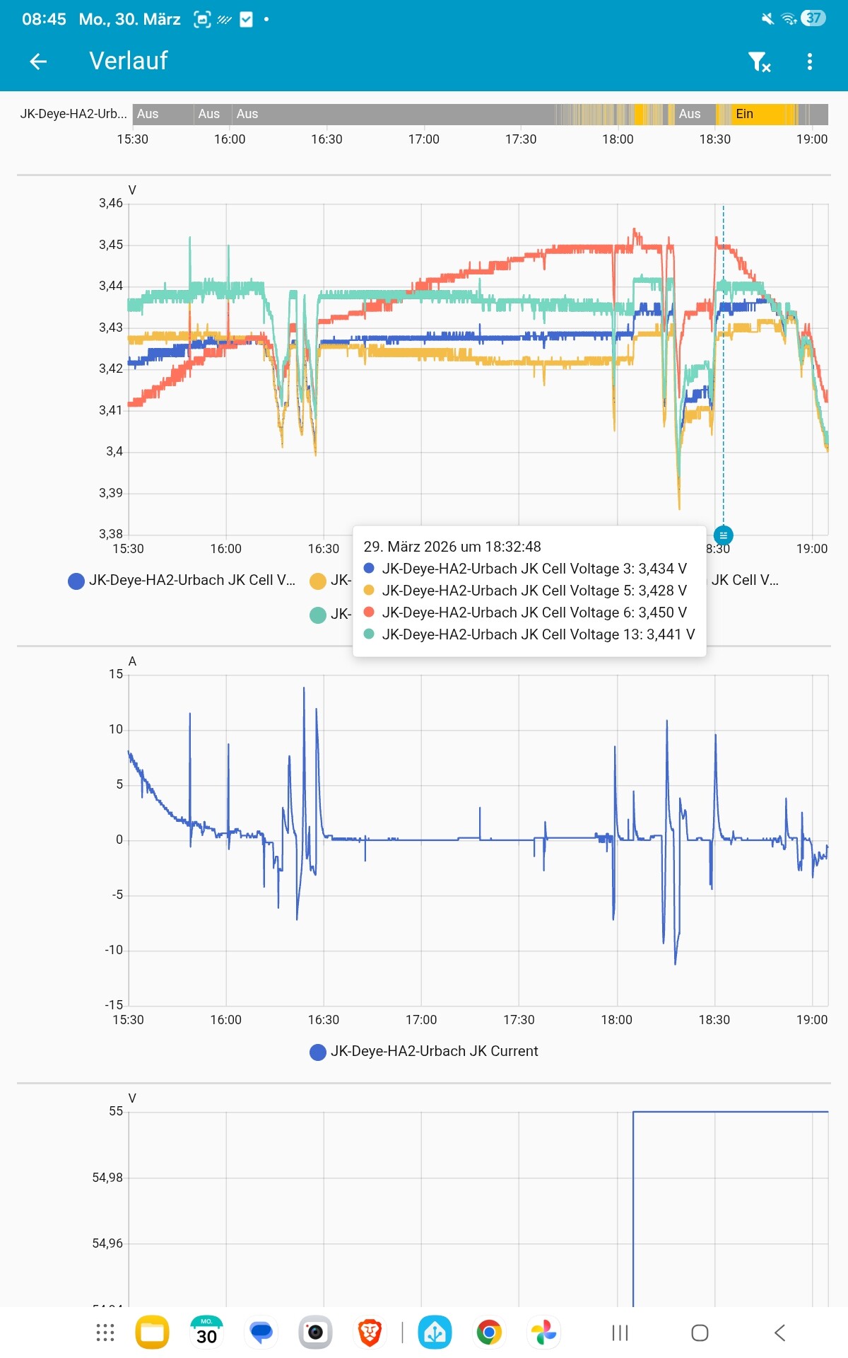

Hier ein Bild der CATL Zellen, Laden mit PV bis 17:30 Uhr, dabei kreuzen sich die Spannungsgraphen der Zelle 6 und 13 bei positivem Strom. Dann Laden mit Netzstrom bei 54,7 Volt. Ab 18:10 Uhr hab ich dann die Balance-Schwelle von 3450 mV auf 3420mV gestellt. (Warum der Anzeigebalken für den Balancer nach dem Ende des Balancen immer noch “AN” zeigt kann ich nicht sagen.)
Die Dauer mit 3420 mV Ladespannung ist weniger als eine Stunde vor dem Balancen geworden.
Ich hätte mir nach dem Balancen ( also nach 18:30 ) noch mindestens 30 min Halten von 3.42 V aber ohne Balancing gewünscht, damit man verifizieren kann, dass die Zellspannungen wirklich nahezu zusammenbleiben und nicht doch wieder deutlich auseinanderlaufen.
Davon abgesehen, sieht man aber dass das Verhalten nach ~ 17:35 ( bei Strömen kleiner 5 A ) markante Unterschiede zwischen den Zellen zeigt und man somit einen dominierenden Effekt von ohmschen Spannungsabfällen ausschließen kann.
Auch der steile Anstieg auf ~ 38 A Ladestrom gegen 17:30 ist sehr anschaulich, weil man erkennt, dass die Zellspannungen zwar leicht unterschiedlich “springen” aber keine dramatisch unterschiedlichen ohmschen Widerstände vorliegen.
Ich habs mir nochmals angeschaut. In aller Vorsicht.. ich widerspreche da. Für mich gibt es da signifikante Unterschiede. Die grüne Zelle hat höheren Widerstand.

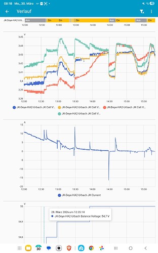

Zunächst ein Bild von vorgestern. JK-BMS, Balancer-Schwelle 3430 mV, Ladespannung händisch um jeweils 100 mV nachgestellt. Zelle 13 grün, Zelle 6 rot. Die gelbe und blaue Zellspannung soll stellvertretend für alle anderen Zellen sein.

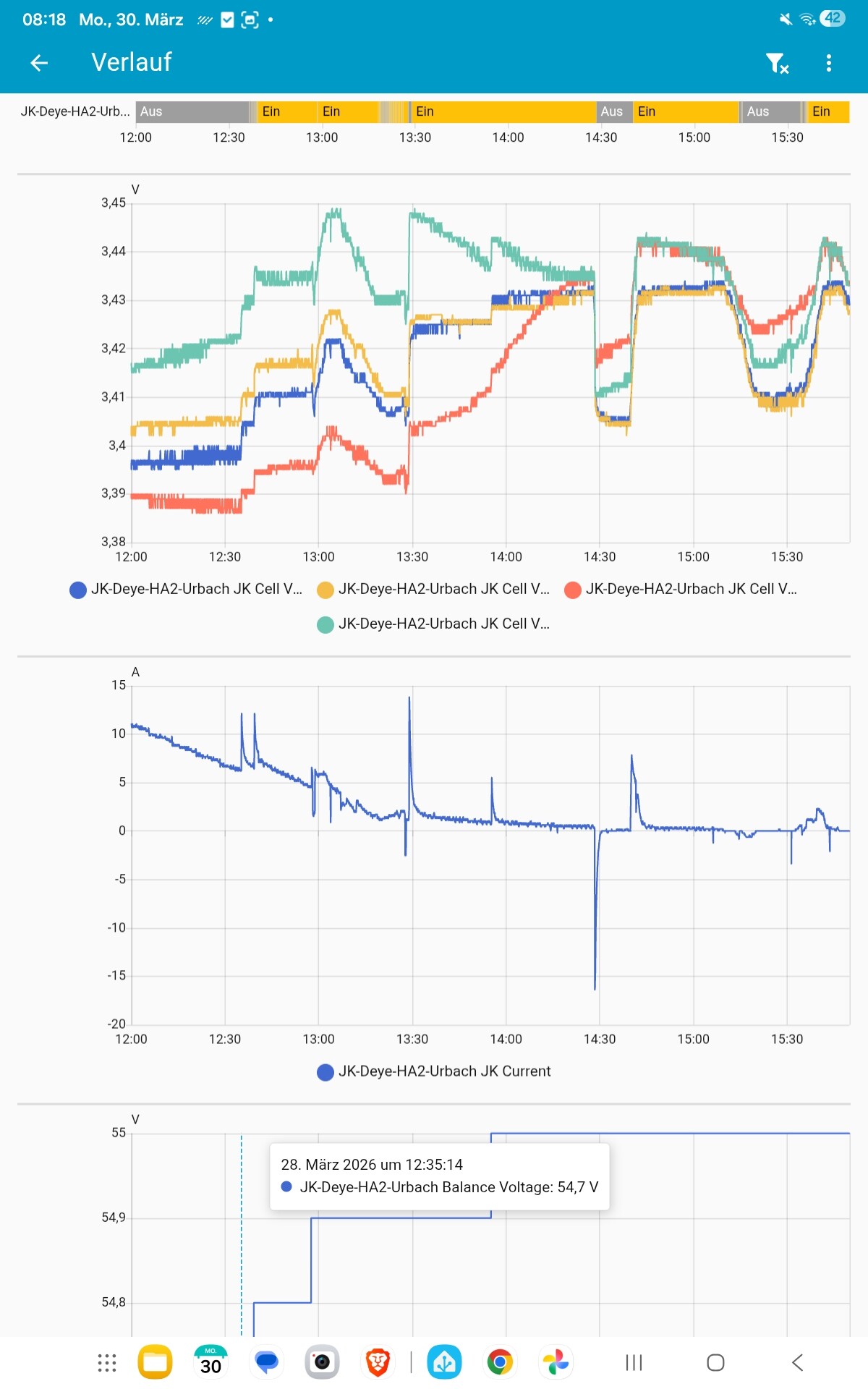

Unten ein Bild von gestern. Balancer-Schwelle 3450 mV bis 18:35, dann 3430 mV. Ladespannung um 18:05 einmal um 100 mV auf 55 Volt angehoben.
Ich vermute Carolus hat recht. Aber warum steigt die Zellspannung der Zelle 6, obwohl “kein” Strom fließt?
Und wenn man nun solch unterschiedliche Zellen wie Zelle 13 mit einem hohen Innenwiderstand (meine Annahme) und eine Zelle 6 mit geringem Innenwiderstand in seiner Batterie hat, ist es wohl besser nur selten und bewusst zu balancen, um nicht unnötig Ladung von Zellen mit vermeintlich zu hoher Zellspannung in Zellen mit vermeintlich niedriger Zellspannung zu befördern.

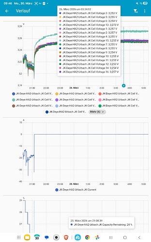

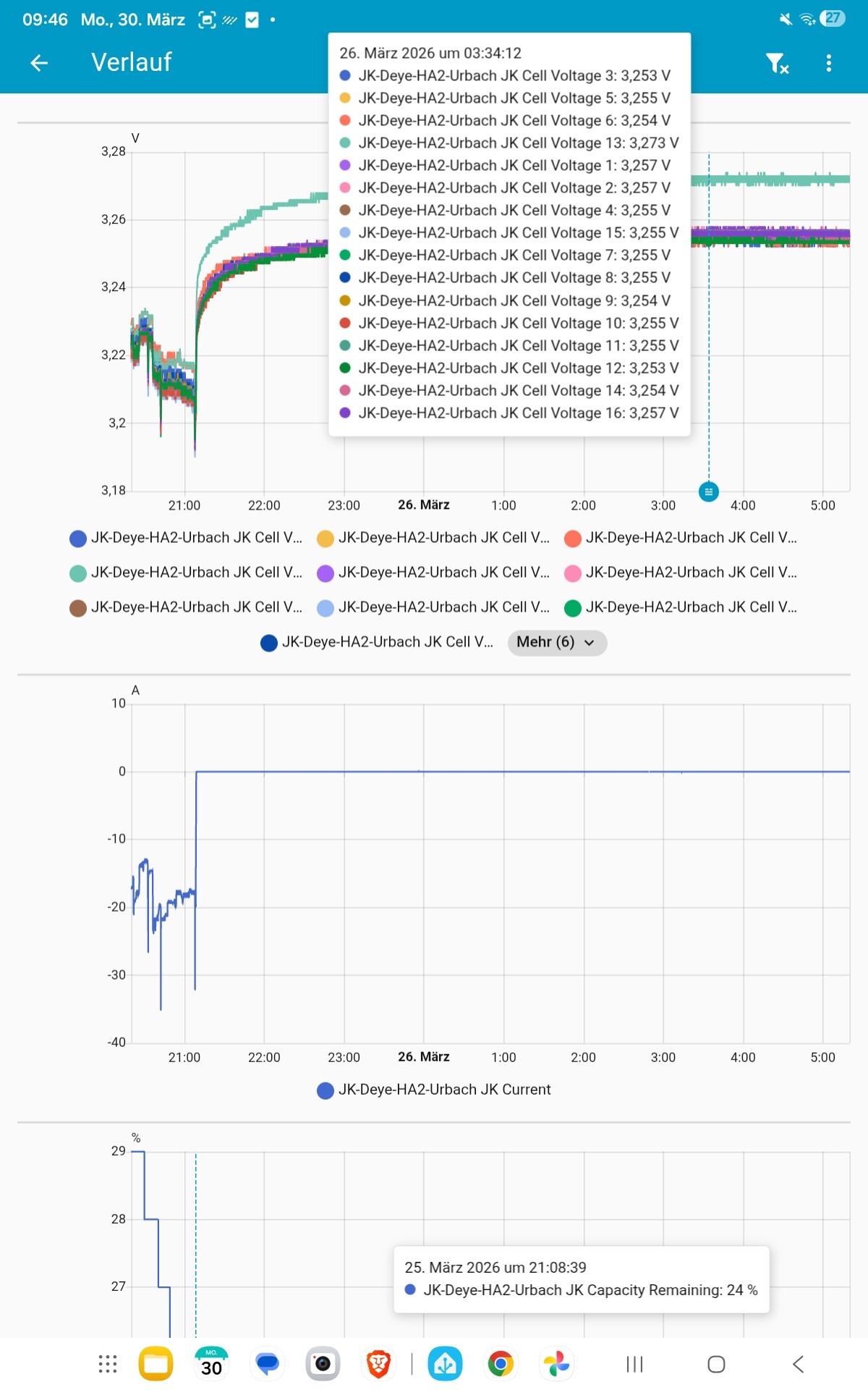

Hier noch ein Bild mit SoC bedingter “Abschaltung” des Stroms, das einen Aufschluss über die Kapazitäten der einzelnen Zellen geben soll. Zelle 13 wurde mal auf anraten von Carolus mit einer parallen 20 Ah Zelle aufgehübscht. Zu dieser Zeit hatte der Balancer der Zelle 13 über die Zeit Ladung entnommen, so dass der Eindruck mangelnder Kapazität erschien. Wie ich inzwischen gelernt habe war es aber fehlende Ladung.
Nunja, etwas ist ja wohl geflossen. 20 mV Unterschied ist ( bei der Spannung) 0,01 % SOC, da braucht es nicht viel Strom. Ich denke, dass du in dem Bild effekte drin hast die ich von @nimbus4 kennengelernt habe. Vielleicht schaut der mal drüber.
Noch etwas, du bist zu genau. Über 3,42 V genügt eine Differenz von 20 mV, genau aus obigem Grund.
Selbst 50 mA Stromfluß könnten einen solchen Spannungsanstieg verursachen.
