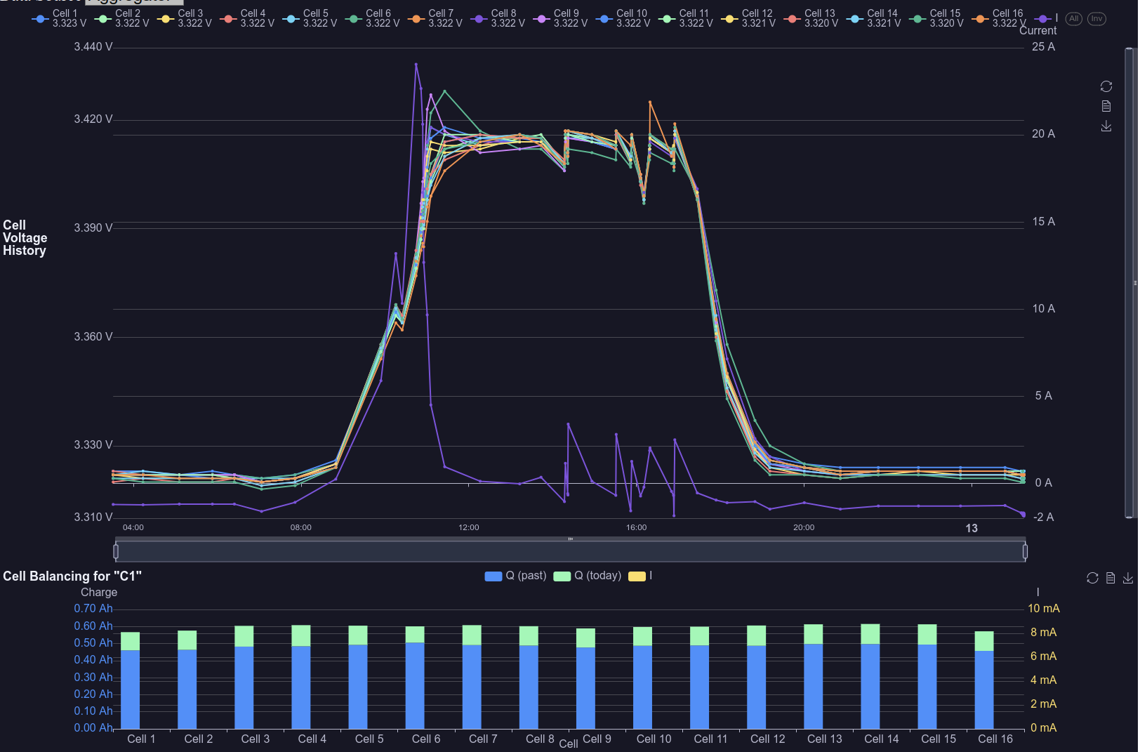

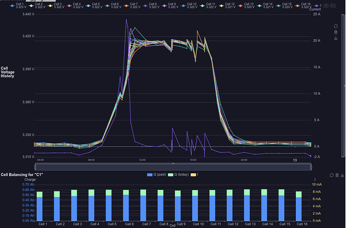

Die Stromkurven speichere ich in meinen Screenshots leider praktisch nie mit ab, da für mich aus Erfahrung klar ist, wie der Verlauf aussieht.

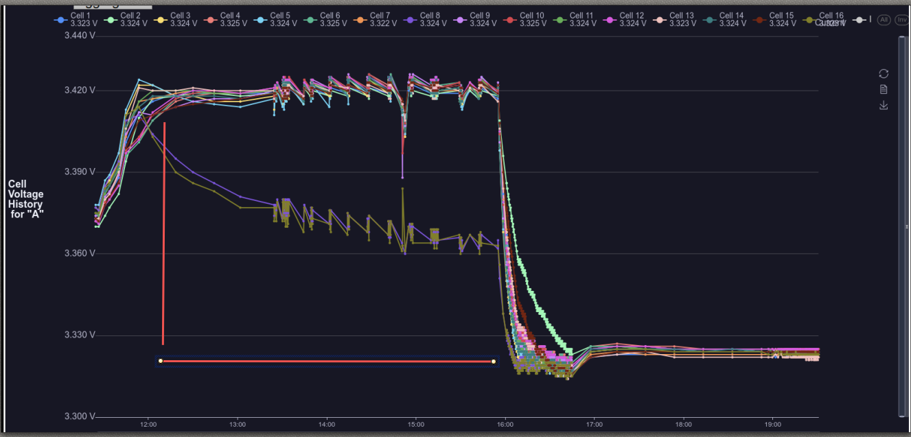

Ich kann dir aber versichern, dass in der reinen Plateauphase ( ~ 12:00 - 16:00 ) die effektiven Ströme für die 14 "normalen" Zellen bei ~ +-50mA und bei den beiden mit Memory Effect bei ~ +100 mA lagen. ( Die Unterschiede kommen selbstverständlich durch das Balancing )
Bei nächster Gelegenheit werde ich für Pack "A" noch einmal eine neue Aufzeichung machen und hier nachreichen.
Zur Veranschaulichung habe ich aber noch einen Screenshot zu Pack "C1" mit Strom gefunden.
Die Stromkurve ist die untere in lila mit einem Maximalwert von knapp 25 A. Man erkennt, dass der Strom zu Beginn der Plateauphase bereits bei < 5 A liegt und dann schnell auf << 1 A fällt.
Das "Gezappele" kommt von Lasten, die die PV-Erträge an dem Tag überschritten haben ( das ist eine echte Inselanlage ), und wird durch die "Datenkompression" im Graph noch visuell verstärkt.
Man erkennt das Zelle 6 vor bzw. zu Beginn der Plateauphase eine leichte "Überspannung" von ~ 10 - 15 mV zeigt ( bei Strömen < 5 A ), im Relaxationsprozess dann aber ~ 5 mV unter die anderen Zellen fällt.
Wenn 10 mV der Spannungsabfall durch 5 A über 2 mOhm wären, dann würden wir bei 25 A aber bereits 50 mV Spannungsüberhöhung sehen. Das ist nicht der Fall. Ganz im Gegenteil: Zu dem Zeitpunkt, an dem der Strom knappe 25 A beträgt, reiht sich die Spannungskurve von Zelle 6 noch praktisch ununterscheidbar in die anderen Kurven ein.

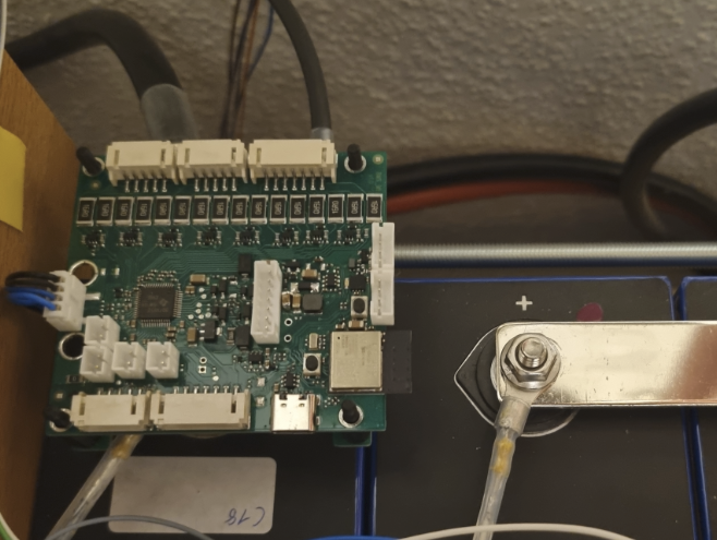

Ich arbeite nicht mit einem kommerziellen BMS, sondern einer Eigenentwicklung ( im Regelbetrieb seit ~ 18 Monaten an inzwischen 5 bald 8 Packs ) .
Ich hatte vor einiger Zeit hier schon einmal ein paar Details zum Thema Genauigkeit von Coulomb-Counting und der Auslegung von Halbleiterschaltern berichtet:
https://www.akkudoktor.net/forum/bms-batterie-management-monitoring-system/warum-alle-china-seplos-jk-daly-usw-bms-im-winter-schrott-sind-und-was-man-dagegen-machen-kann/paged/2/#post-178832
Zur Veranschaulichung hier noch einmal ein Bild vom "Steuerungsteil":
Ich setze natürlich auch ein AFE ( Analog Front End ) IC ( von TI ) ein. Da ein kleines IC keine 4 W Balancing Leistung verkraftet, setzte ich hier übrigens genau solche "Nachbrenner" Schaltungen ein, um die ~ 20 mA internen Balancing Strom auf > 200 mA zu bringen.
Im oberen Bereich der Schaltung sieht man die 16 Widerstände und darunter die zugehörigen FET, Dioden ... dieser klassischen "Nachbrenner" Schaltung.

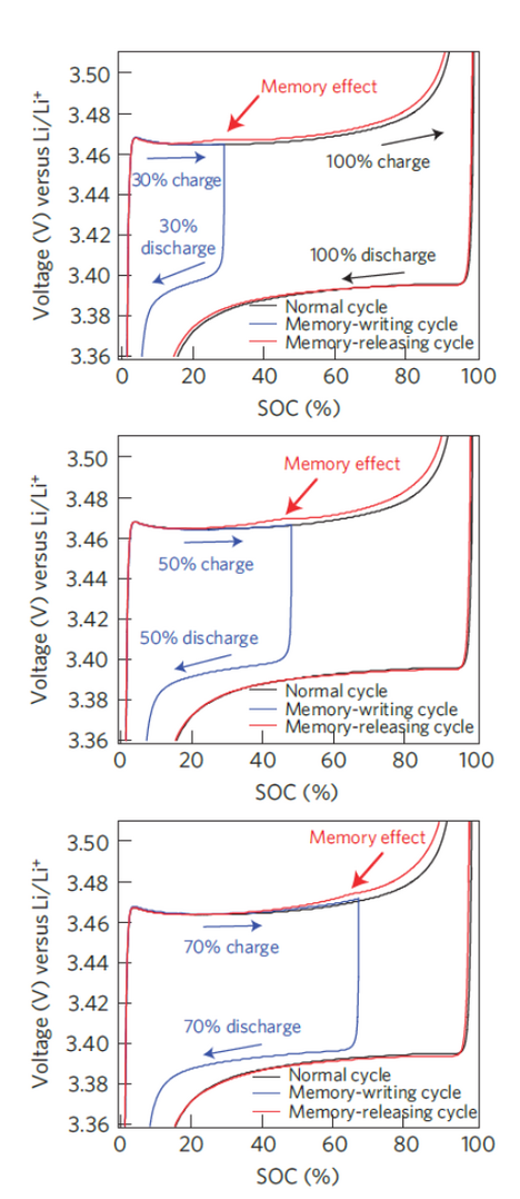

Beim ersten Link stimme ich dir völlig zu: Pack massiv "out of balance"
Beim Zweiten Link wird ein wesentlicher Teil des "Quirls" durch Spannungsabfälle über ohmsche Widerstände kommen.
Anzeichen für einen Memory Effect sehe ich da keinen.

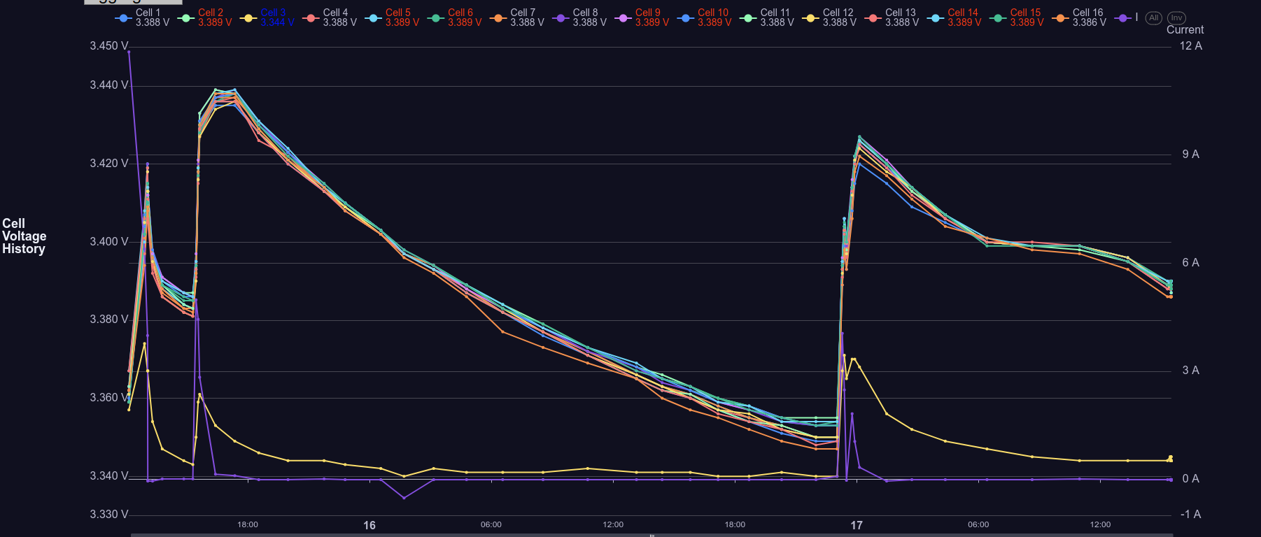

Hier ein Beispiel eines Packs, den ich gerade in Betrieb nehme:
300 Ah CALB Zellen, gekauft Oktober 2023 bei NKON.
Eine Zelle ( Zelle 3 ) hatte eine Lieferspannung einige mV unter allen anderen.
Topbalancing vor ~ 4 Monaten, dann bei etwa 95 % SOC "abhängen" lassen bis vor ein paar Tagen.
Beim Vollladen bestätigte sich, was zu befüchten war: Zelle 3 hat eine massiv höhere Selbstentladung.
In der Graphik siehst du, dass am Do gegen 17:00 alle Zellen bis auf Zelle 3 bei fast 3.44 V liegen. Zelle 3 erreicht nur ~ 3.36 V bei < 5 A Ladestrom.
Ab dann passiert folgendes: Alle Zellen bis auf Zelle 3 werden mit ~ 90 mA vom Balancer entladen, aus Zelle 3 fließt nur der Eigenverbrauch des BMS.
Fr gegen 23:00 habe ich noch einmal ~ 2 Ah nachgeladen, Zelle 3 schafft jetzt bereits ~ 3.37 V bei < 4 A Strom.
Bis 6 Uhr heute morgen wurden dann alle andere Zellen wieder mit ~ 90 mA gebalanced.
Durch einen Bug im Algorithmus ist zwischen ~ 6:00 und 12:00 gar kein Balancing-Strom gefloßen (deswegen das Plateau bei den andere Zellspannungen), ab dann aber wieder.
Das alles nur zur Einordnung, hinweisen möchte ich auf folgendes:
Der Spannungsverlauf von Zelle 3 zeigt jeweils eine grob exponentiell abklingende Spannung. Im ersten Zyklus von ~ 3.36 auf 3.341 V, im zweiten von ~ 3.37 auf 3.344 V
Ein kleiner Teil davon geht auf die 5 - 10 mA, die das BMS verbraucht ( wenn 14 Zellen mit maximalem Balancing Strom arbeiten ) der größte Teil ist aber ein Relaxationsprozess.
Bei dem jeweiligen Ladezustand liegt die Ruhespannung von Zelle 3 also bei ~ 3.341 V bzw ~ 3.344 V.
Deswegen wartet man beim initialen Topbalancing ja auch bis der Schweifstrom auf praktisch 0 gefallen ist, damit die ( Zell-individuellen ) Relaxationsprozesse praktisch abgeschlossen sind.
Anders ausgedrückt, wenn man bei einer LFP Zelle bei 3.4 V und 2 A das Laden beendet und in den folgenden Stunden ohne Last ein Abklingen der Spannung beobachtet, beobachtet man hier tendenziell mehr Relaxation als Selbstentladung.
Das ist übrigens nicht mein "Glaube" sondern experimentell überprüfbar/überprüft. Ich habe hier Zellen mit praktisch identischer Selbstentladung aber stark unterschiedlichem Abklingverhalten nach dem initialen Topbalancen.
LFP Zellen relaxieren also nach Ladeabbruch auch ohne externe Last und ohne Selbstentladung auf ihre elektrochemische Ruhespannung. Das muss man bei der Bewertung aller Kurven völlig unabhängig von einem Memory Effect immer mitberücksichtigen.

Nachdem ich nun gefühlt 10 mal versichert habe, dass in dem mit horizontalem roten Strich gekennzeichneten Bereich zwischen ~ 12:00 und 16:00 Uhr für Zelle 8 und 16 kein Balancing aktiv war, und ein effektiver Ladestrom von ~ 100 mA in diese Zellen gefloßen ist, entsetzt mich diese Aussage.
Im übrigen ist das Abklingen der Spannung definitiv kein Memory Effect, sondern Relaxation.

20 bis 30 mV Relaxation ist ein völlig plausibler Bereich. Bei meinen beiden Problemfällen sehe ich worst-case von ~ 3500 auf 3340 runter, also 160 mV.
"Ich habe hier einen Effekt, der aussieht, als ob eine Zelle mit geschätzten 3,46 V erhöhte selbstentaldung hat, die sich verringert wenn die Zelle auf 3,40 V oder knapp darüber abgefallen ist."
Klingt für mich nach Relaxation auf eine Ruhespannung von 3400 mV. Ab dann geht es dann durch die Selbstentladung viel langsamer runter.

@nimbus4 Interessante Gedanken zur "Relaxation". Hast du dazu zufällig Literatur bei der Hand?
Zum verlinkten Nature Artikel bezüglich Memory Effekt gibt es hier noch etwas Trivialliteratur (etwas nach unten scrollen) Marine lithium batteries in operation | Nordkyn Design
Soweit ich es verstanden habe, wäre für das Auftreten des beschriebenen Memory Effektes nicht nur ein inkompletter Ladevorgang notwendig, sondern auch eine darauf folgende "rest period". Wobei dieser Effekt im gesamtem SoC Bereich auftreten kann.
