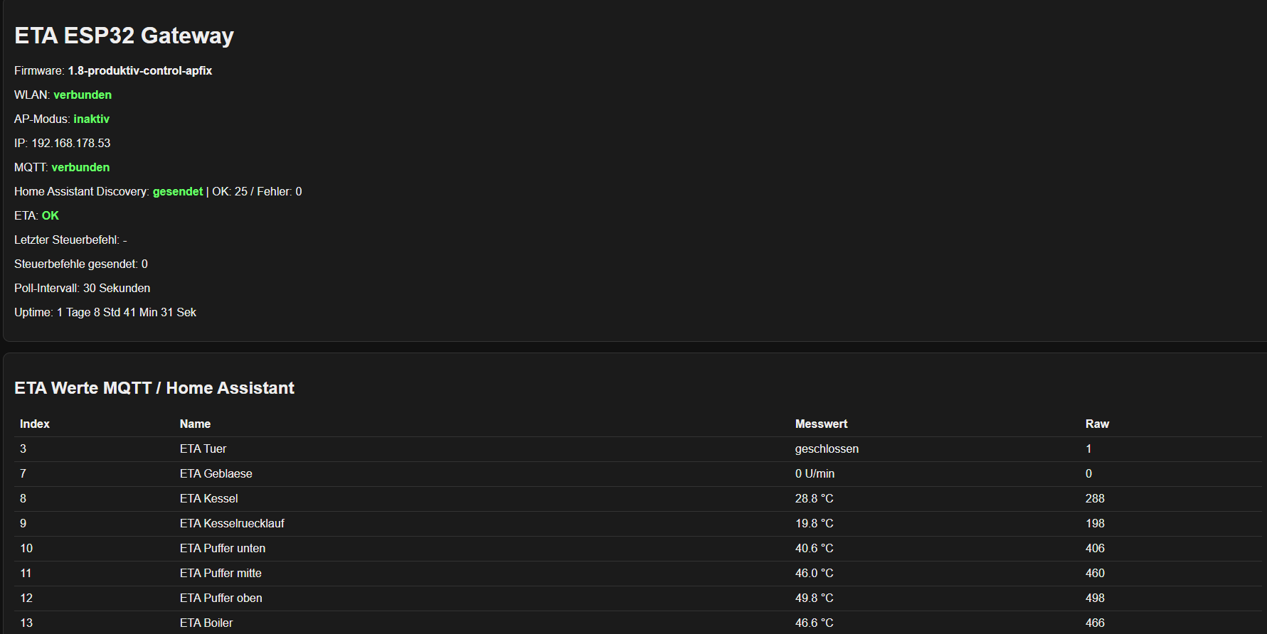

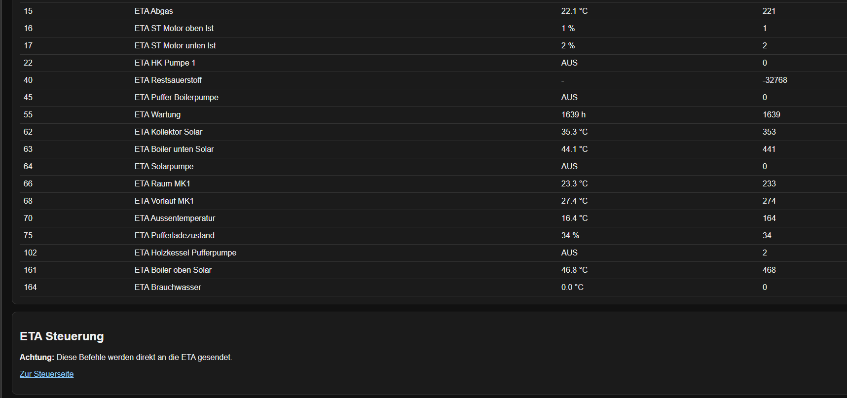

geht mir genauso ich Programiee gerade einen esp32-S3 dazu meine alte ETA SH30 Bj2009 auszulesen und auch zu steuern , leiderhabe ich von Eta selbst nur wenige Daten ekommen , die ich eigntlich schon hatte nun hat mir KI einen scanner dafür gebaut was es alles für register gibt da bin ich gerade am auswerten, einen grossteil habe ic schon und Lese sie auch as und lasse sie mir in Home Assistant anzeigen, aber auch das sind bis jetzt schon 18 Versionen bis das mal gelaufen ist. KI ist toll man muss sie sich nur zu nutzen machen und auch mal Logisch hinter Fragen.
Hier sieht man schon mal was geht und das ohne jegliche Programier Kenntnisse.

Geht mir genauso! Ich programmiere gerade einen ESP32-S3, um meine alte ETA SH30 (Baujahr 2009) auszulesen und zu steuern.
Der aktuelle Stand:
  • Datenaquise: Von ETA selbst habe ich leider nur wenige hilfreiche Daten bekommen. Mittlerweile habe ich mir von einer KI einen Register-Scanner bauen lassen, um herauszufinden, welche Datenpunkte überhaupt verfügbar sind.
  • Auswertung: Ich bin gerade dabei, die Ergebnisse zu analysieren. Einen Großteil der Register habe ich schon identifiziert, lese sie erfolgreich aus und lasse sie mir in Home Assistant anzeigen.
  • Iterationen: Bis das Ganze stabil lief, waren allerdings stolze 18 Versionen nötig.
