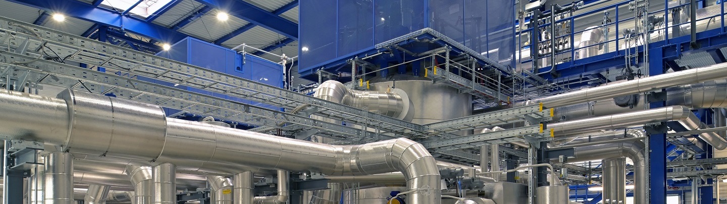

  • Power to heat hat viele Gesichter.
    In meiner Nachbarschaft heizt jemand noch mit Nachtspeicheröfen. Der Netzbetreiber Netze BW steuert die mit Rundsteuerempfängern wie die letzten 40 Jahre auch: 22:00 an, 7:00 aus und das iMS ist als Zweitarifzähler Tarifiert. DA geht sicherlich noch mehr.
In Berlin gibt es da etliche größere Anlagen.
eon:
vormals Vattenfall:
Die bew hat im Zusammenhang mit Solarspitzen noch eine spannende Wärmepumpe installiert:
Als in den 90ern der Potsdamer Platz bebaut wurde, wurde eine Kältezentrale errichtet. Diese lief mit überschüssiger Wärme aus dem damals neuen GuD Kraftwerk in Mitte per Absorptionskältemaschinen.
Jetzt wird das ganze umgekehrt und die Abwärme der Gabäude geht ins Fernwärmenetz. Per WP und am meisten natürlich dann, wenn die Sonne ballert.
Und wem Warmwasser als Speicher nicht ausreicht, kann auch billigen Baustahl aufheizen:
