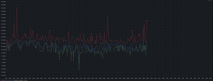

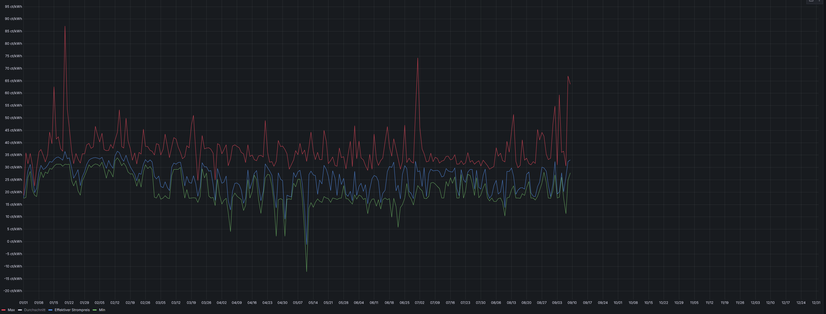

Hier meine Tibber Strompreise dieses Jahr. Das kann für Endverbraucher auch mal ins minus gehen, aber extrem selten (einmal dieses Jahr). Im Schnitt (effektiv) bei mir 26Cent, Ich hatte in den kalten Monaten einfach noch zuviel Netzbezug. Da ich im Sommer eher wenig beziehe, kompensiert günstiger Sonnenstrom den teuren Winter nicht. Eigenen Solarstrom habe ich nicht betachtet geht nur um den Netzbezug.
Sowas in der Art trifft es schon gut. Thx.
Gestern war ja auch kein sonniger Tag. Die Börsenpreise sieht man schön hier: EPEX Spot Day-Ahead Preise & Viertelstundenauktion | EMS
An den meisten Tagen mit Sonne liegt der Börsenpreis um die Mittagszeit dann um die 0 Cent, aber es kommen halt noch Netzentgelte und Blablabla drauf, bei mir so ca. 20-22 Cent, glaube ich. Ich habe aber keinen flexiblen Tarif, weil ich dann, wenn es billig ist, genug eigenen Strom habe. Wie wohl fast jeder andere mit Solaranlage auch.
