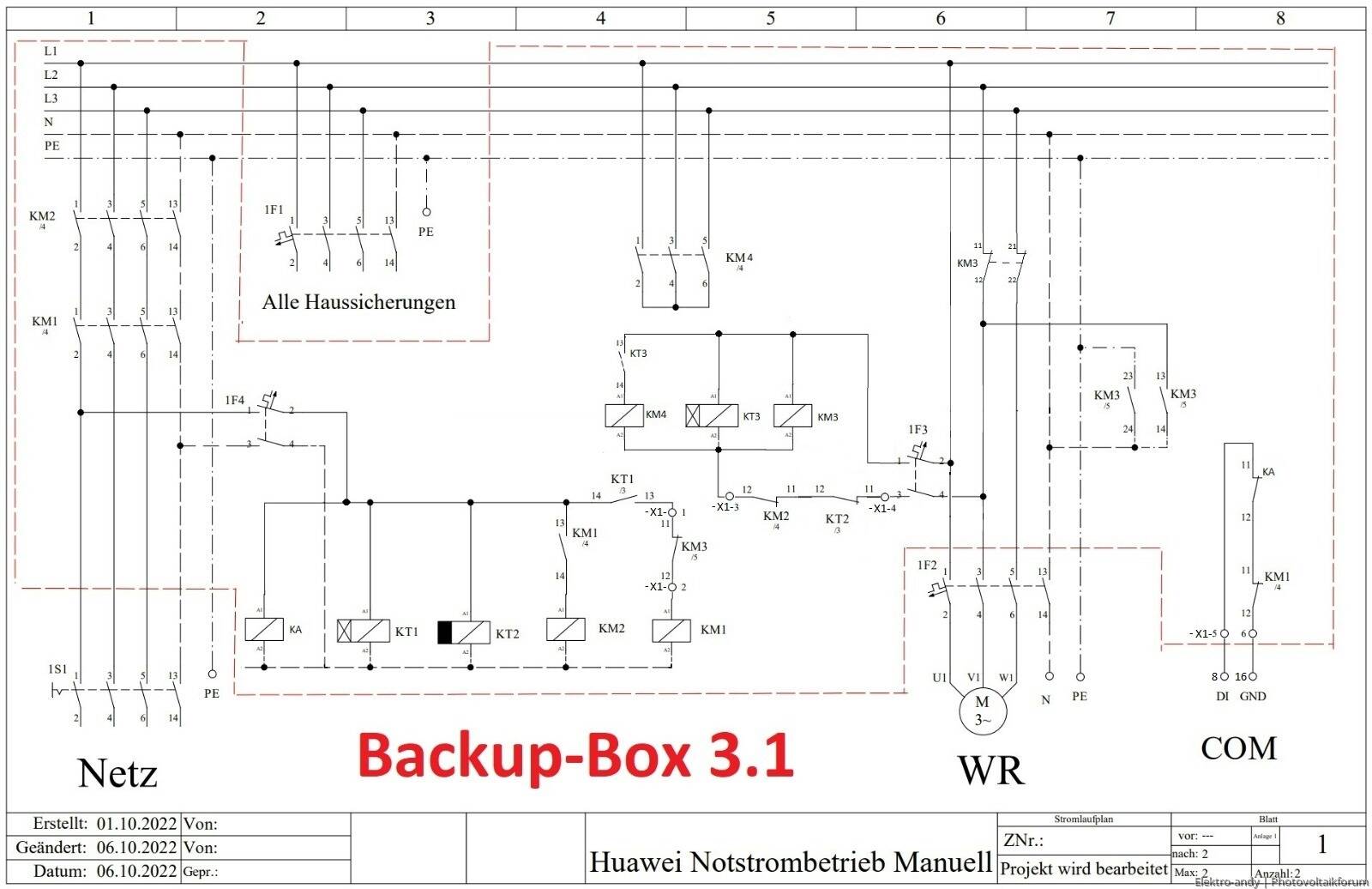

Einfache Erklärung für WR im Inselbetrieb
Klappte oben nicht mit dem Einfügen.
Ich finde einen, der schreibt es, wie ich es halte.
"Würde mir reichen..... XkW"
Der sagt/schreibt - es hat keinen Nachteil, vermag der WR mehr zu leisten und bietet folgenden WR an:
Die Installation ist denkbar einfach - die Verbraucher werden an Load angeschlossen.
Das meint einfach alles und fertig.
Den Huawei am Generatoreingang, will man den erhalten. Bei Netzausfall wird der Huawei weiterlaufen! und die PV Anlage über den WR Notstrom liefern.
Oder einfach den Huawei wegwerfen und die PV am neuen WR anschließen. Der WR ist unwesentlich teurer, als eine Huawei "Dummschaltbox" ......
Und ja....
Ich möchte von der Erfahrung zum MARS WR profitieren. In einigen Jahren wird meine Haupt PV aus der EEG fallen. Mit der "eigenen PV' muss ich das irgendwie integrieren - da bietet sich mit dieser WR mehr als nur an. Ich kann den vorhandenen da mit anschließen und die zusätzliche PV und die vorhandenen Akkus.
Das ist mein Benefit...

Ich bin bei meiner suche nach einem automatischen Netzumschalter auf den hier gestoßen ABB TrueOne
Kostet ein wenig, aber der erfüllt doch alles was der Elektriker brauch an Sicherheit :wink:
Gruß Keks

Sungrow WR mit Inselfunktion beherrschen die PEN Bildung im Inselbetrieb, bzw. bei Netzbezug.....
Da darf/kann/sollte auch ein wenig nachgedacht werden :grin:
ATS - tut ja so weh.....
Das ist im Prinzip ein ATS
Mit integriertem Smartmeter :sweat_smile:
Passt in die Verteilung.....
Es darf und sollte im Voraus über Details nachgedacht werden.
Ich stelle bei mir selbst fest - hätte ich mal mehr Gedanken verschwendet.
