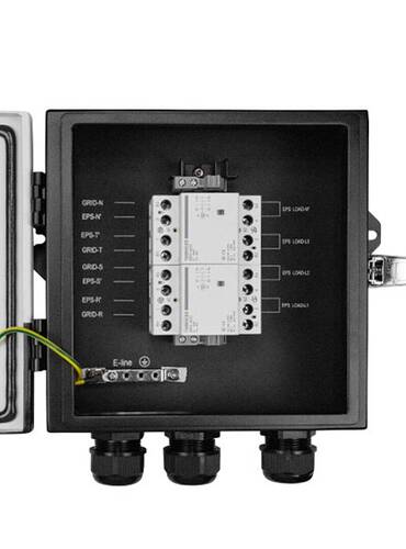

Es gibt dazu eine komische wie gefährliche Enwitec Umschaltbox, die ist sehr gut geeignet, Brände auszulösen.....

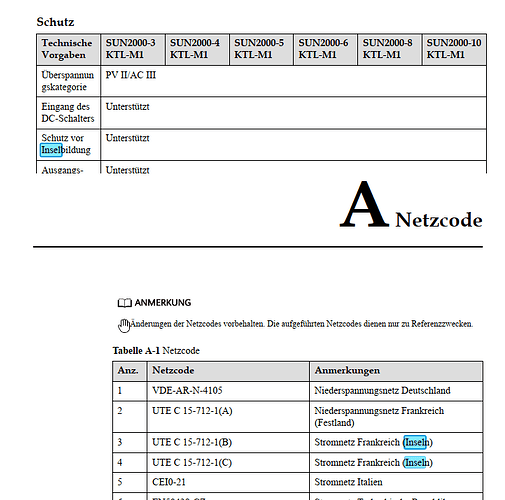

in der Bedienungsanleitung zu dem Huawei steht drei mal das Wort Insel
was die Händler da schrieiben ist harmlos ausgedrückt "irreführend"

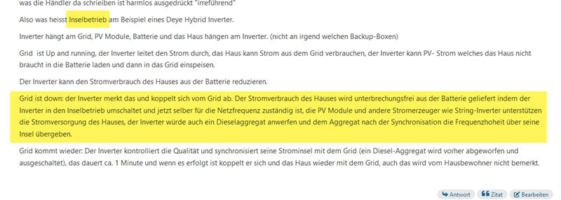

Also was heisst Inselbetrieb am Beispiel eines Deye Hybrid Inverter.
Inverter hängt am Grid, PV Module, Batterie und das Haus hängen am Inverter. (nicht an irgend welchen Backup-Boxen)
Grid ist Up and running, der Inverter leitet den Strom durch, das Haus kann Strom aus dem Grid verbrauchen, der Inverter kann PV- Strom welches das Haus nicht braucht in die Batterie laden und dann in das Grid einspeisen.
Der Inverter kann den Stromverbrauch des Hauses aus der Batterie reduzieren.
Grid ist down: der Inverter merkt das und koppelt sich vom Grid ab. Der Stromverbrauch des Hauses wird unterbrechungsfrei aus der Batterie geliefert indem der Inverter in den Inselbetrieb umschaltet und jetzt selber für die Netzfrequenz zuständig ist, die PV Module und andere Stromerzeuger wie String-Inverter unterstützen die Stromversorgung des Hauses, der Inverter würde auch ein Dieselaggregat anwerfen und dem Aggregat nach der Synchronisation die Frequenzhoheit über seine Insel übergeben.
Grid kommt wieder: Der Inverter kontrolliert die Qualität und synchronisiert seine Strominsel mit dem Grid (ein Diesel-Aggregat wird vorher abgeworfen und ausgeschaltet), das dauert ca. 1 Minute und wenn es erfolgt ist koppelt er sich und das Haus wieder mit dem Grid, auch das wird vom Hausbewohner nicht bemerkt.

Was haltet ihr denn vom Growatt ATS-T Transferschalter 3-Phasiger Power Switch? Der hier ist zwar kleiner aber den kann man so einstellen, dass der WR Vorrang hat.
Gruß Keks
Nix - einfach nur lächerlich
Da sind zwei China Schütze mit je 2 Wechelkontakte drin.
Wie so etwas überhaupt erlaubt sein kann - kann es nicht. Es ist denkbar, daß ein Schütz nicht schaltet, dann gibt's "Salat" - das Ding ist einfach nur extrem minderwertig.

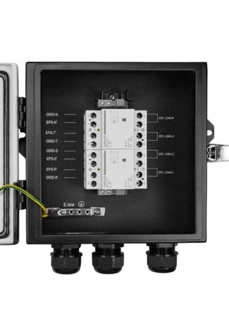

Nochmal zum Huawei
Die Funktion "dreiphasig" wird mit der Umschaltbox realisiert, indem im Notstrombetrieb die drei Phasen des Verbrauchernetzes kurzgeschlossen werden.
PE und N werden gebrückt.
Die verbleibenden Phasenanschlüsse von Huawei werden irgendwie kurzgeschlossen - gegen N oder so - so einen Schwachsinn merke ich mir nicht im Detail.
Der Huawei liefert eine Phase !
Das ist minderwertiger Müll.....
