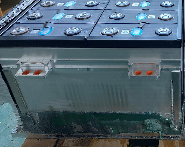

Ich bin ein wenig verwundert, nach längerer Recherche heisst es ja doch immer wieder dass man prismatische LFP Zellen eigentlich stehend also mit den Terminals nach oben einbauen soll, da dann die Luftblase unter den Terminals ist und das Elektrolyt alls Zellwicklungen abdeckt. Nun habe ich aber kürzlich einen offenen BYD-HVS-Akku gesehen und festgestellt, dass selbst darin die Akkuzellen auf der Seite liegend verbaut sind. Ist das nun doch ok die seitlich zu verbauen oder pfuscht hier gar ein renomierter Hersteller bei seinen Akkus? Platz wäre im Gehäuse eigentlich genug um die stehend einzubauen
Dann pfuschen fast alle Hersteller. Bei den meisten mir bekannten Akkupack-Herstellern werden die Zellen liegend eingesetzt. Trotzdem geben viele diese Hersteller 10 Jahre Garantie und mehr.

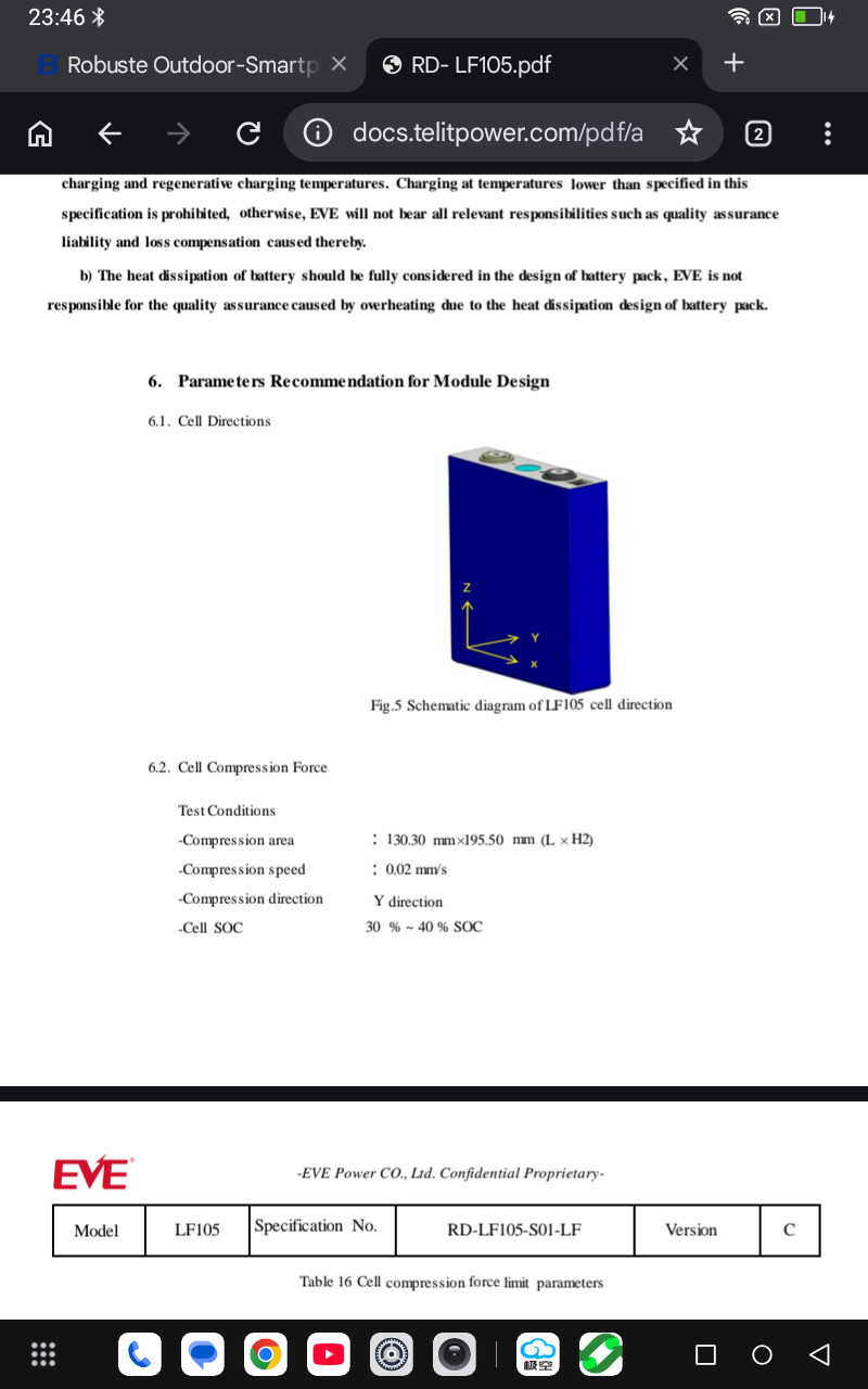

Wenn ich mir die Spezifikationen und Handbücher zu prismatischen Zellen wie z.B. von EVE (z.B. LF280K) ansehe, geben die vieles vor wie man die Zellen behandeln soll. Sie geben aber nicht vor, dass die Zellen stehend installiert werden sollen.
Pfuschen hier die Zellhersteller wie EVE? Kann ich mir nicht vorstellen.

Die Zellen sind bombensicher (meine ich wirklich so) in Stahlkästen mit Epoxidharz vergossen - da dehnt sich nichts aus. Und wenn ich das ganze tatsächlich wie einen Schrank an die Wand stellen könnte, wäre es perfekt…
Das muss doch irgendwann rausbröseln. Ich denk die Zellen dehnen sich etwas aus bei voll? Oder gasen die dann aus?
Ich bin mir sicher, daß da gar nichts bröselt!
Es sind jeweils 30 Zellen in einem Stahlbehälter mit einer Art Keil verspannt, welcher mit dem Behälter verschweißt ist. Die Zellen stehen im Behälter auf Epoxidharz, vermutlich auch um das Temperaturmanagment zu erleichtern.
Jeweils vier dieser “Batteriekästen” sind in einem großen Gehäuse aus Aluminium vergossen. Es ist praktisch unmöglich, hier eine Zelle auch nur 1/10 Milimeter zu bewegen.
Eigentlich sind die Zellen so verbaut, daß die Pole nach oben zeigen - ich würde das Ding um 90° aufgestellt an die Wand schrauben.
Ich meine Mal in den Technischen Daten gelesen zu haben das die auch Liegend verbaut werden können,
War für mich auch Mal wichtig, jetzt aktuell auch wieder,
Ich schau auch nochmal,
Aber sollte gehen.
Mit so heftiger Verspannung erst recht,
Weil sich keine Hohlräume bilden können.
Stell dir das Elektrolyt eher wie glibber in den ganzen Elektroden Schichten vor…….
Wenn Du da was findest, wäre ich Dir sehr dankbar.
In der ursprünglichen Position ist das Teil etwas unhandlich - stehend an der Wand in einer Ecke wäre es praktisch nicht vorhanden.

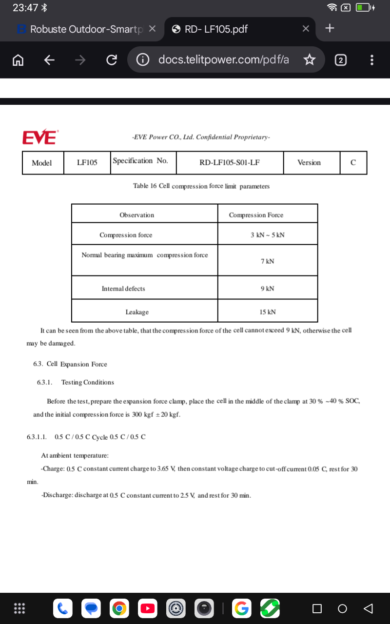

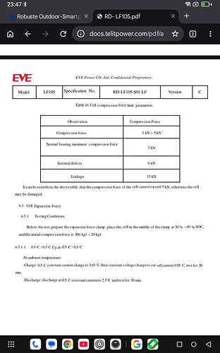

Bei der EVE105 war das der Fall, heute suche ich das nicht mehr raus aber mit der geht's, aber Verspannt.
Siehe mein Bericht über meine alten ungepressten Zellen aus dem Kabinenroller.
Hatten nach dem nachträglichen Pressen mit 3000KgF (Neu300) ca. 10Ah mehr.
Es steht da auch das die Presse 3000KgF im Lauf der Zeit erreicht.
Also mach ruhig, sollte so passen.
Schönen Abend noch :wink:
RD- LF105.pdf (1,2 MB)
Das mit der Einbaulage steht da auch irgendwo :+1::wink:,

Und den Rest kannste im Datenblatt lesen,
Falls Du kein Englisch können solltest,
Übersetzer nehmen und dann Reden wir weiter.

Und zitiere doch gerne mal die Stelle im Datenblatt, vielleicht ist mein Englisch ja doch zu schlecht. Und ich wette darauf das du nix davon zitieren kannst :wink:.

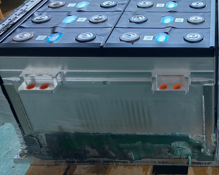

Die Kontakte die Du da gesehen hast, sind nicht von meinem Teil der Batterie.
Eigentlich war der Grundgedanke bei dieser gebrauchten HV-Batterie, die wertvollen CATL-Zellen zu entnehmen und in ein 48V System zu verbauen.
Aufgrund der bombensicheren Verbauung der Einzelzellen, wurde der Gedanke schnell verworfen…
Meine Hälfte der Batterie hat also die originalen verschweißten Pole und ich entnehme den Strom an den vorgesehenen Anschlusspunkten. Einzig das BMS musste ich nachträglich installieren, weil der Hersteller nichts rausrücken wollte…

Die Oberfläche sieht grauslich aus. Warum ist das alles so gewellt, wenn nicht durch Ausdehnung? Sind die Zellen noch dicht?
Die “wellige” Oberfläche ist bei der Batterie eigentlich nicht sichtbar und rein durch die Folie bedingt und es sind auch keine Einzelzellen, die man handelsüblich kaufen kann.
So sieht das “richtig” aus - das ist auch tatsächlich meine Batterie vor der Montage des BMS.

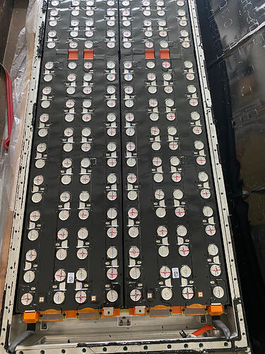

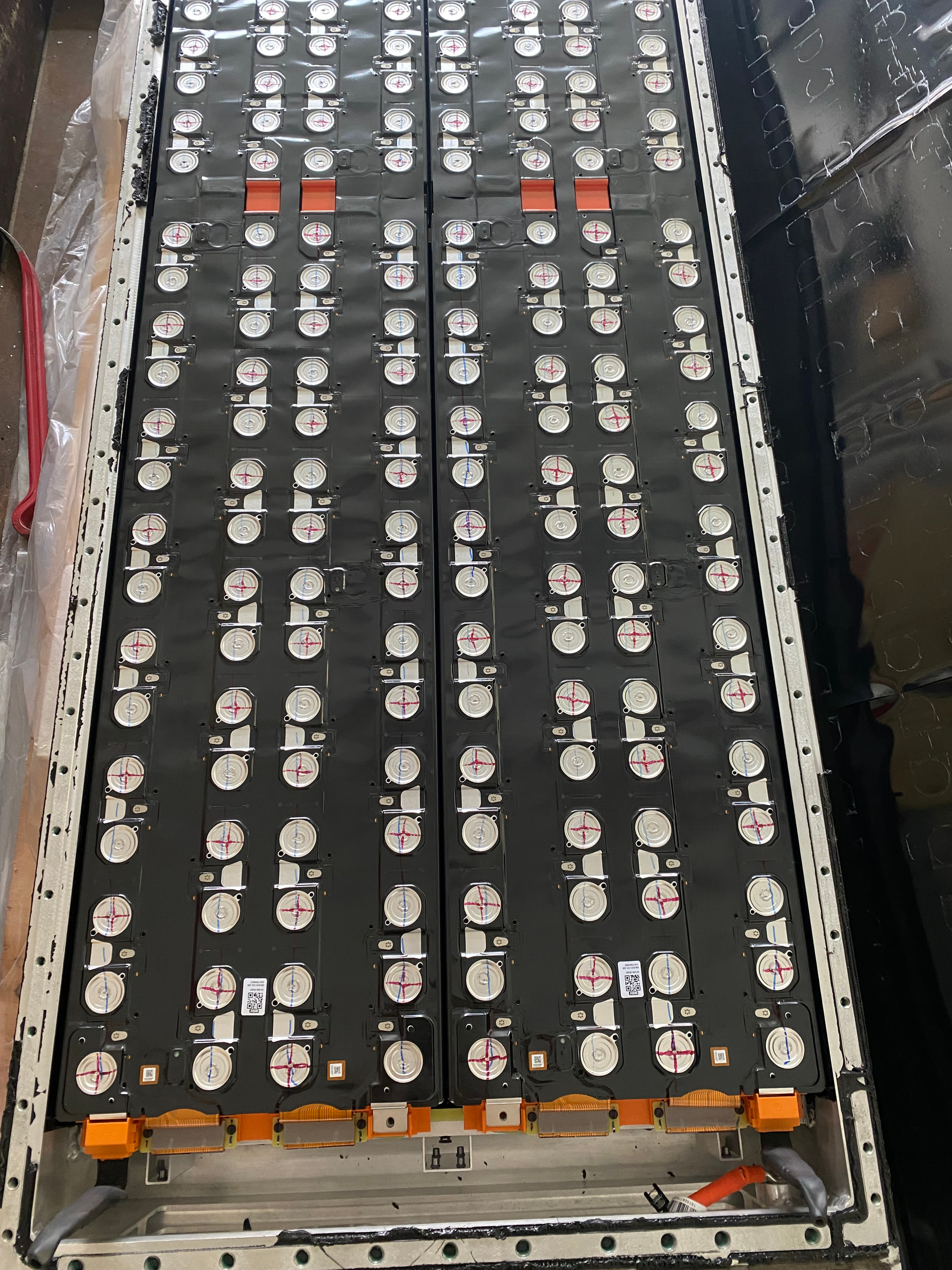

Krass. OK. sind das 120 Zellen? Was für ein BMS nimmt man dafür?
Genau genommen sind es 116 Zellen von CATL mit jeweils 278Ah.
Vorne 4x 15 und im hintern Teil der Batterie 4x 14.
Das was man sieht ist nur die untere Hälfte der Batterie, die ich jetzt -entgegen der ursprünglichen Planung- als HV-Batterie an einem 50 kW Deye betreiben werde.
Das obere Stockwerk der Batterie hatte ein Kumpel und hätte versucht die Einzelzellen zu gewinnen - ein Ding der Unmöglichkeit! Wenn wir das vorher gewusst hätten, dann hätte ich den ganzen Pack komplett genommen und das ganze 200kWh Paket an den Deye gepackt.
Als BMS habe ich ein REC Master-Slave System genommen:
