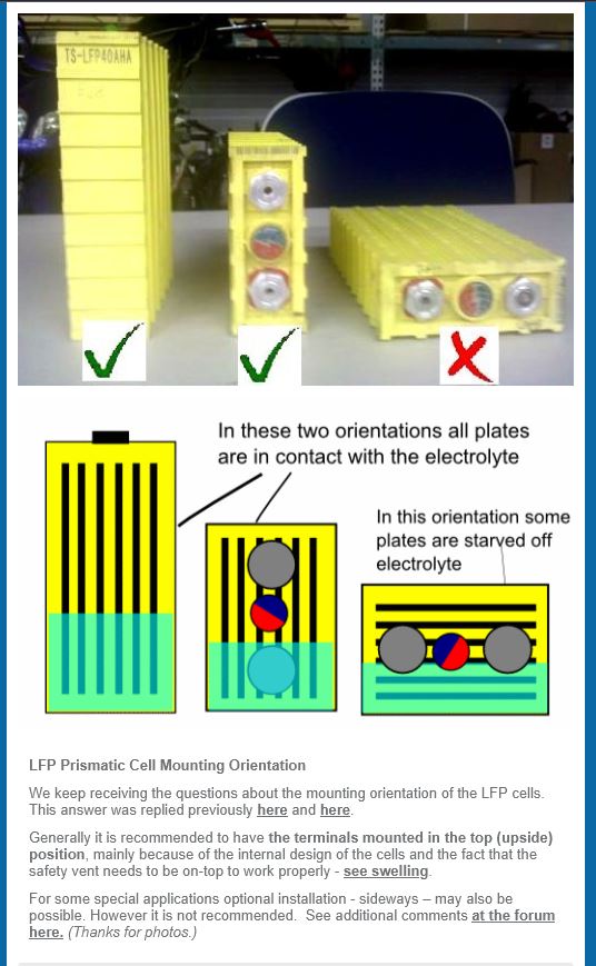

Zum Speicher hier im Thread kann ich @boecki nur zustimmen, solche Zellen flach liegend zu verbauen ist ein absolutes No Go. Warum steht hier:
