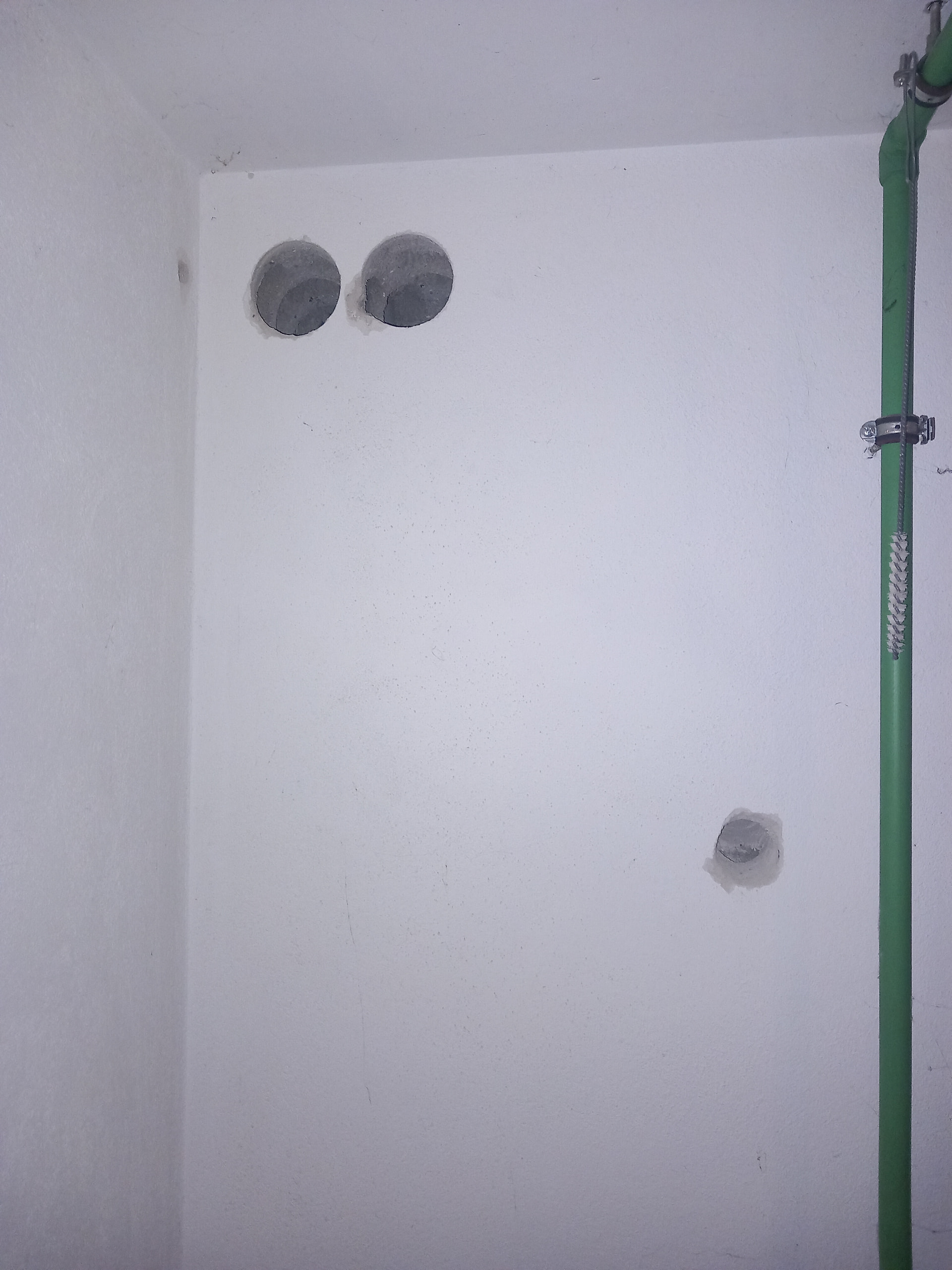

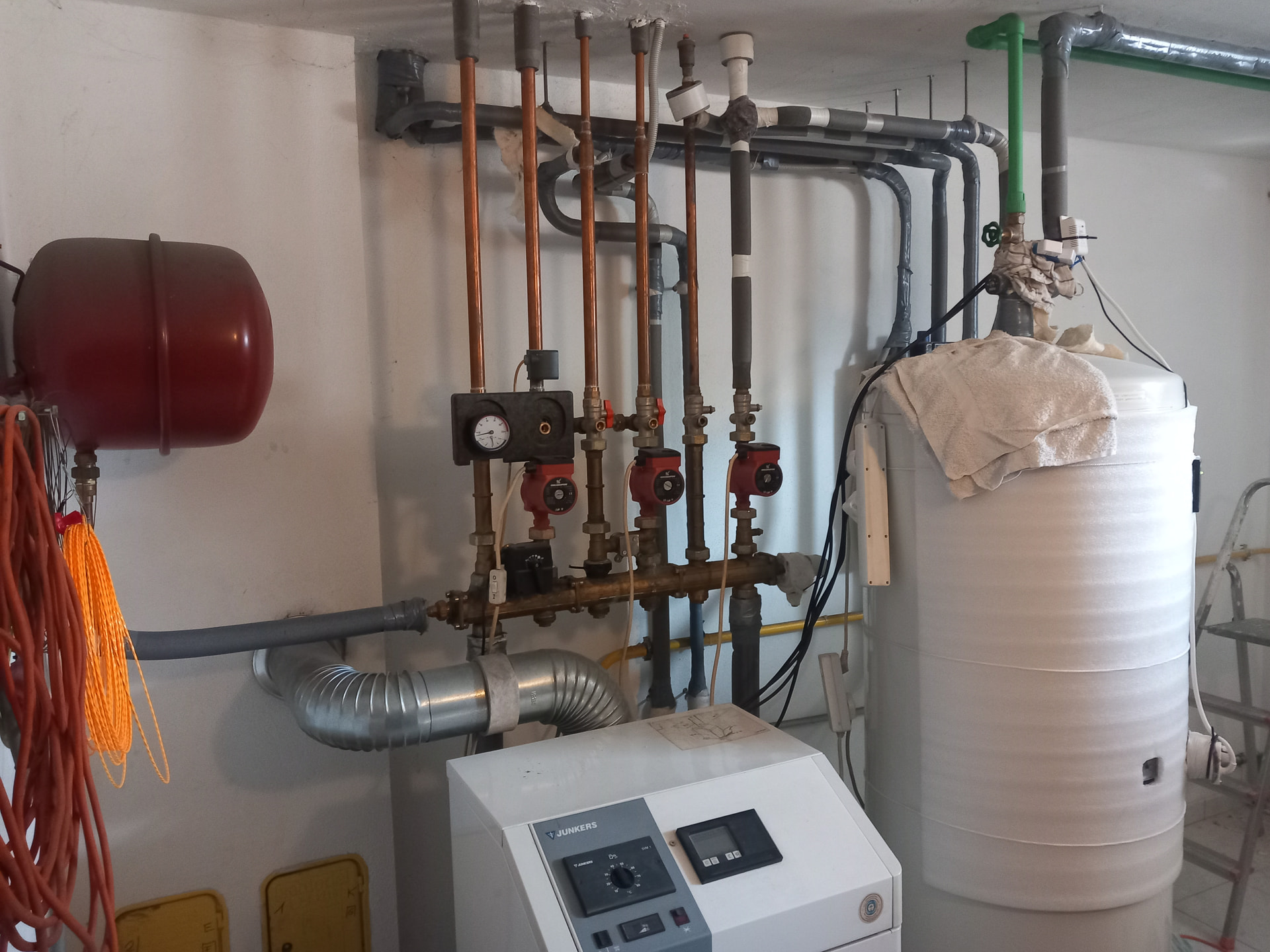

Den Bereich im Heizraum wo das Innengerät hinkommt habe ich frei gemacht, Isolierungen der bestehenden Rohre entfernt und die Bohrungen nach außen mit einen 2cm Bohrer mal vorgebohrt.

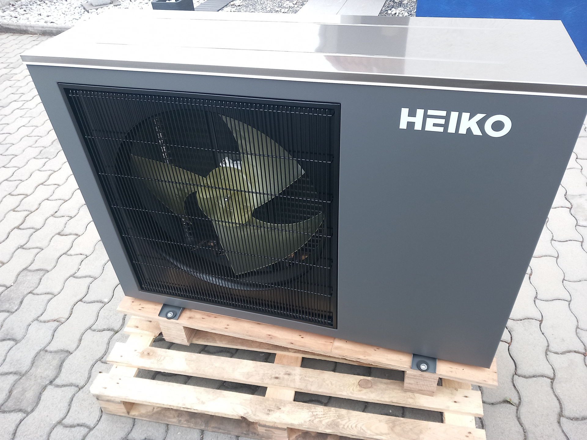

Die WP wird eine Heiko Thermal 9KW werden. Der Hauptgrund für diese Gerät ist die Lautstärke, der Preis und die Verfügbarkeit.
Die Panasonik J ist leider nicht mehr so leicht zu bekommen und Sie schaut halt ziemlich bescheiden aus.
Die Hofman Avarma ist mit 66db Schallleistung recht laut und wird auch so in den Foren beschrieben. Hab leider nur 4m zum Nachbarn und bei und gilt 30db an der Grundstückgrenze zw. 22 und 6 Uhr.
Die Heiko ist mit 52db Schallleistung angegeben und wird auch als recht leise beschrieben. Sie ist dann noch um 1200 Euro günstiger als die Hofman, hat einen eingebauten Heizstab und kann 2 Kreise bedienen. Kompressor soll ein Mitsubishi sein.

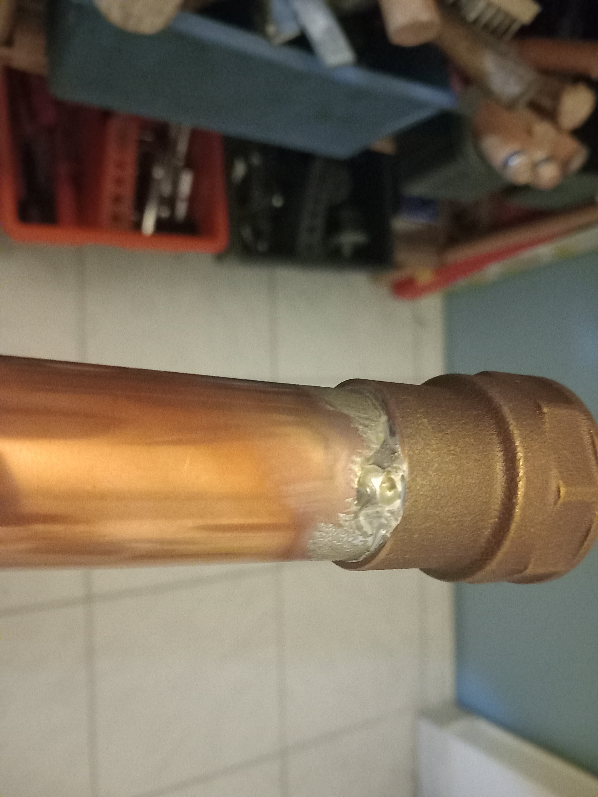

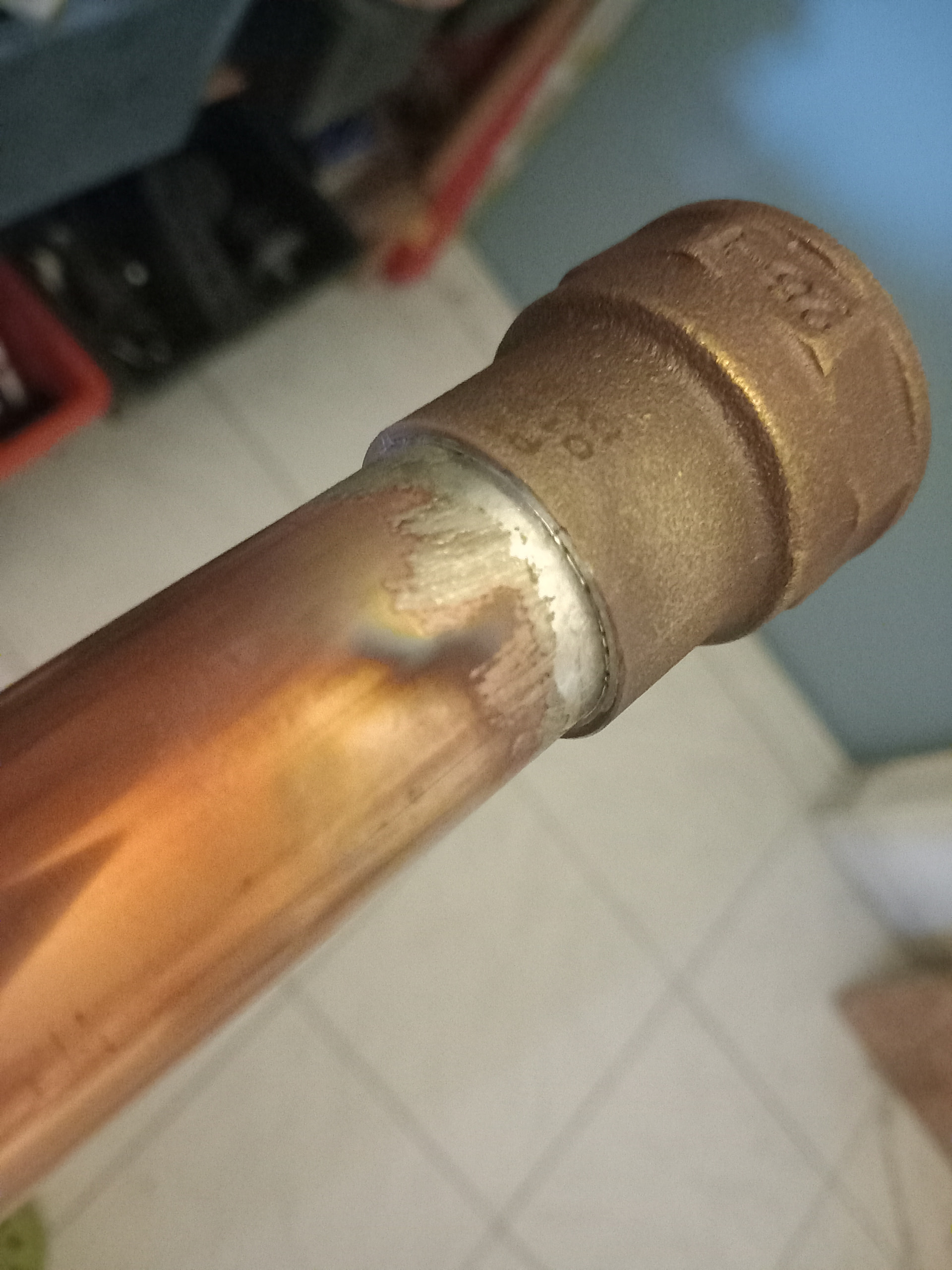

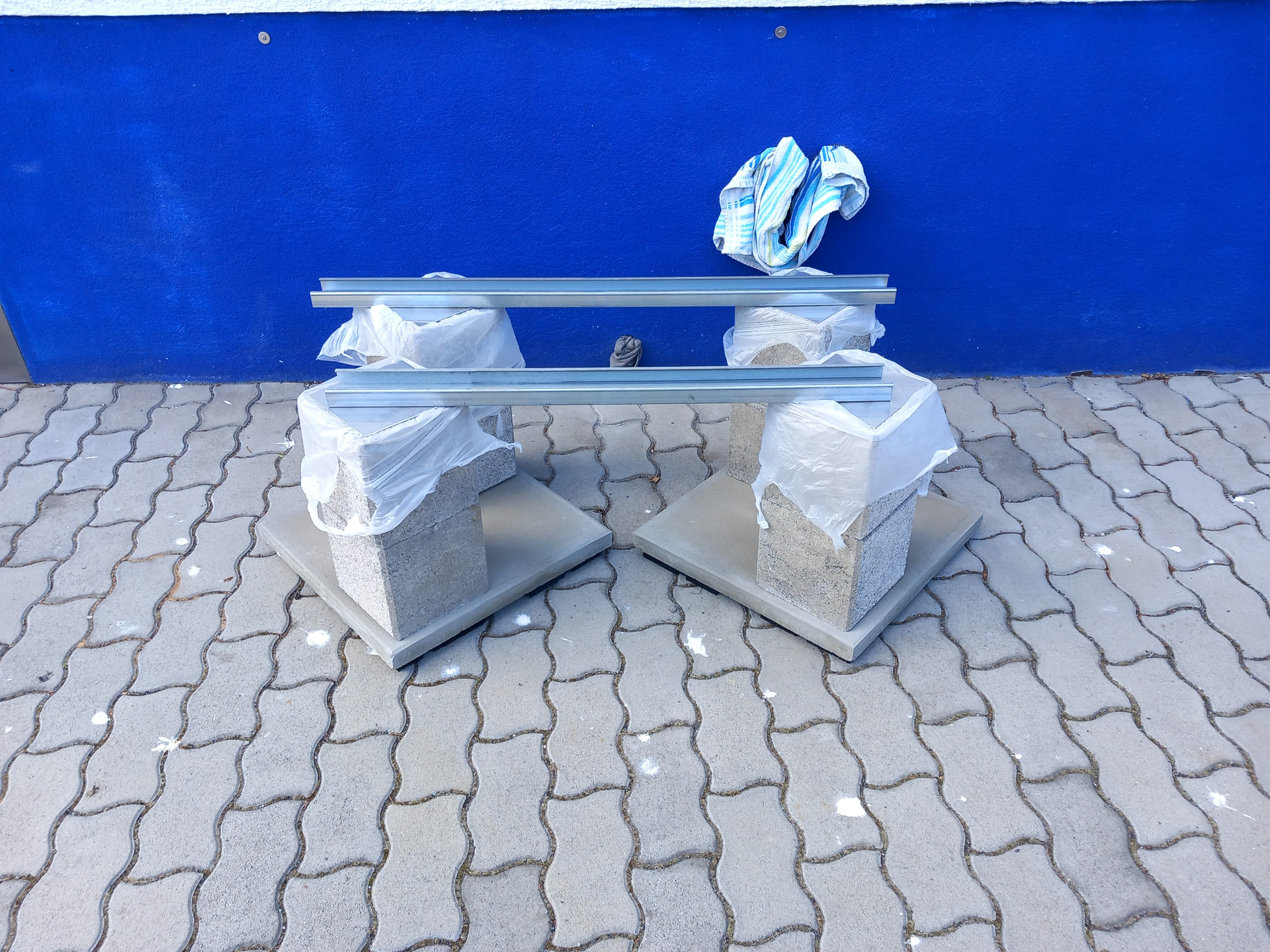

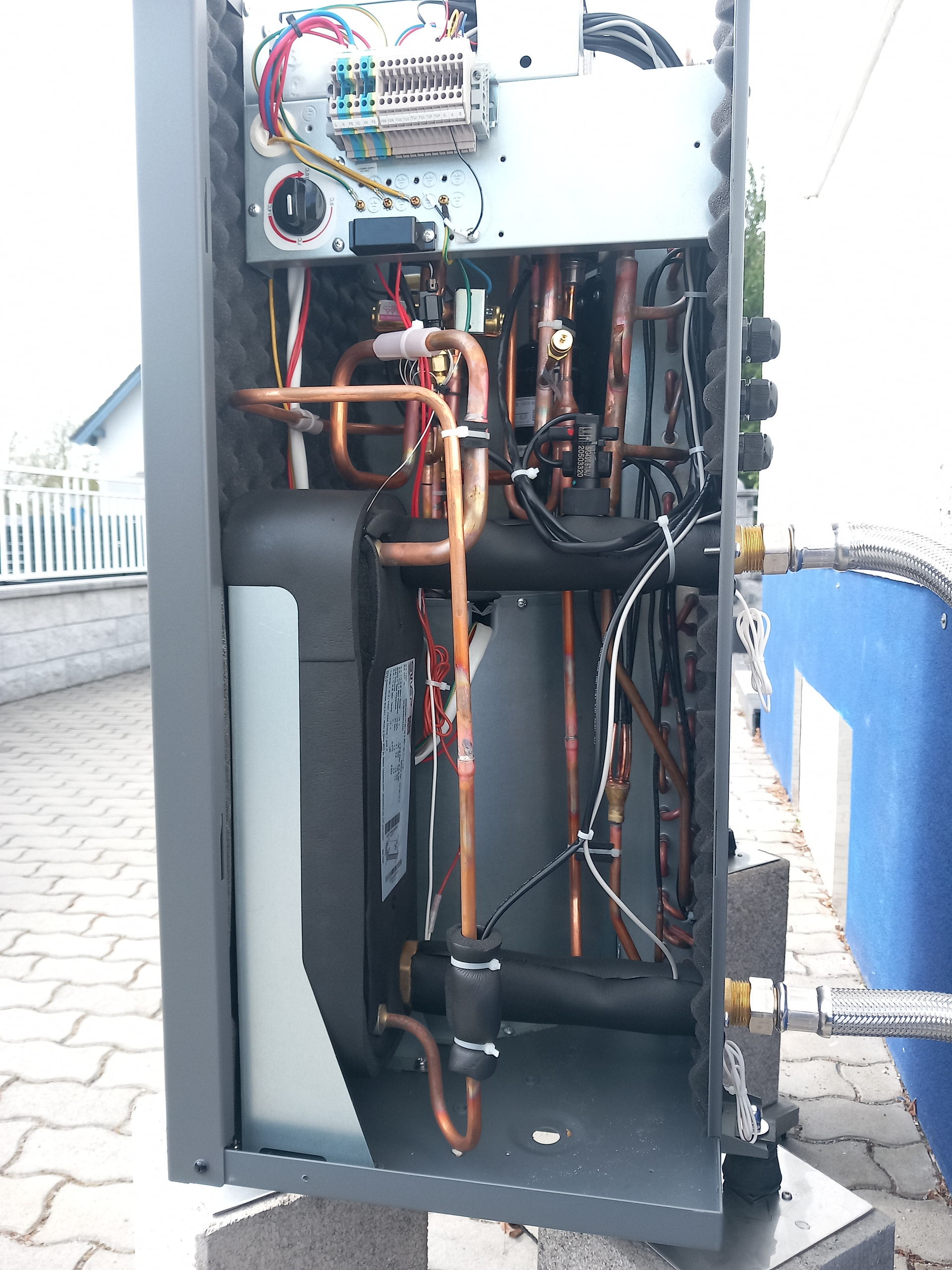

Hier mal erste Bilder vom Ist Zustand, Kernbohrung und erste Lötversuche (hoffentlich dicht).

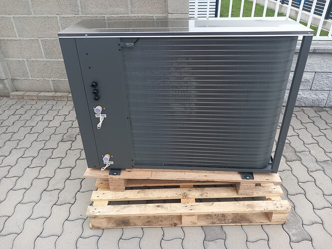

Hallo, hab gestern die WP erhalten. Hier mal die positiven und auch negativen Erfahrungen die ich bis jetzt gemacht habe.
Händler:
Auf Mailanfragen z.B. welche Wasseranschlüsse das Innengerät hat oder wie das Intallateurpasswort lautet wurde nicht geantwortet. Die Zusendung des Passwortes wurde vor dem Kauf vom Händler zugesagt. Inzwischen habe ich das PW aber im Internet gefunden. Bei der Lieferung wurden falsche Tel und Mail an die Spedition weitergegeben so das diese keinen Termin vereinbaren konnten. Das wurde vom Händler erst korrigiert als ich den Paypal Käuferschutz einschalten wollte. Den Händler kann ich so mal nicht weiterempfehlen.
WP:
Gefällt mir optisch gut. Der Touchscreen reagiert etwas träge und wenn man in den Einstellungsmenü ist flackert der Bildschirm leicht. System ist Windows CE. Am Display und im Gerät befinden sich recht viele Anschlüsse. Die Internetverbindung wird über einen USR-W600 Serial zu Wifi Adapter hergestellt. Internet kann man nur mit Passwort aktivieren. Hab dann eine Beschreibung zum einrichten des Internet gefunden (ist leider keine dabei), das hat dann auch geklappt, ich habe es aber noch nicht geschafft die WP in der myheatpump.com App hinzuzufügen. Sie schreibt im Display jedoch das die Verbindung zum myheatpump.com Server ok ist, Es fehlt irgendwie nur noch die Zuordnung der WP zu meinen Account. Eventuell hat da ja wer Tipps. Beschreibung war in polnisch beiliegend (gibt es aber in englisch zum runterladen). Es waren auch alle Kabel und Fühler dabei. Sonst kann ich noch nicht viel sagen.

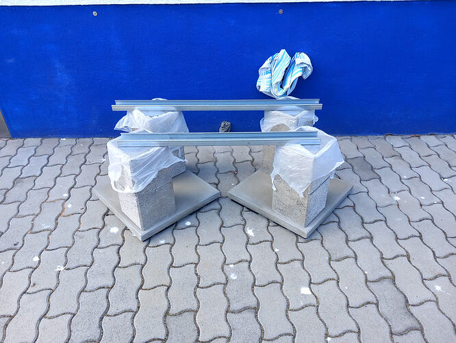

Verrohrung und Untergestell:
Hab ich etwas weitergemacht. Aufgrund der fehlenden Infos vom Händler bezüglich Anschlüsse, musste ich jedoch auf die Lieferung warten. Hab auch schon ein paar Teilstücke abgedrückt und bis jetzt waren meine Lötstellen dicht. Mit dem Untergestell habe ich auch mal begonnen.

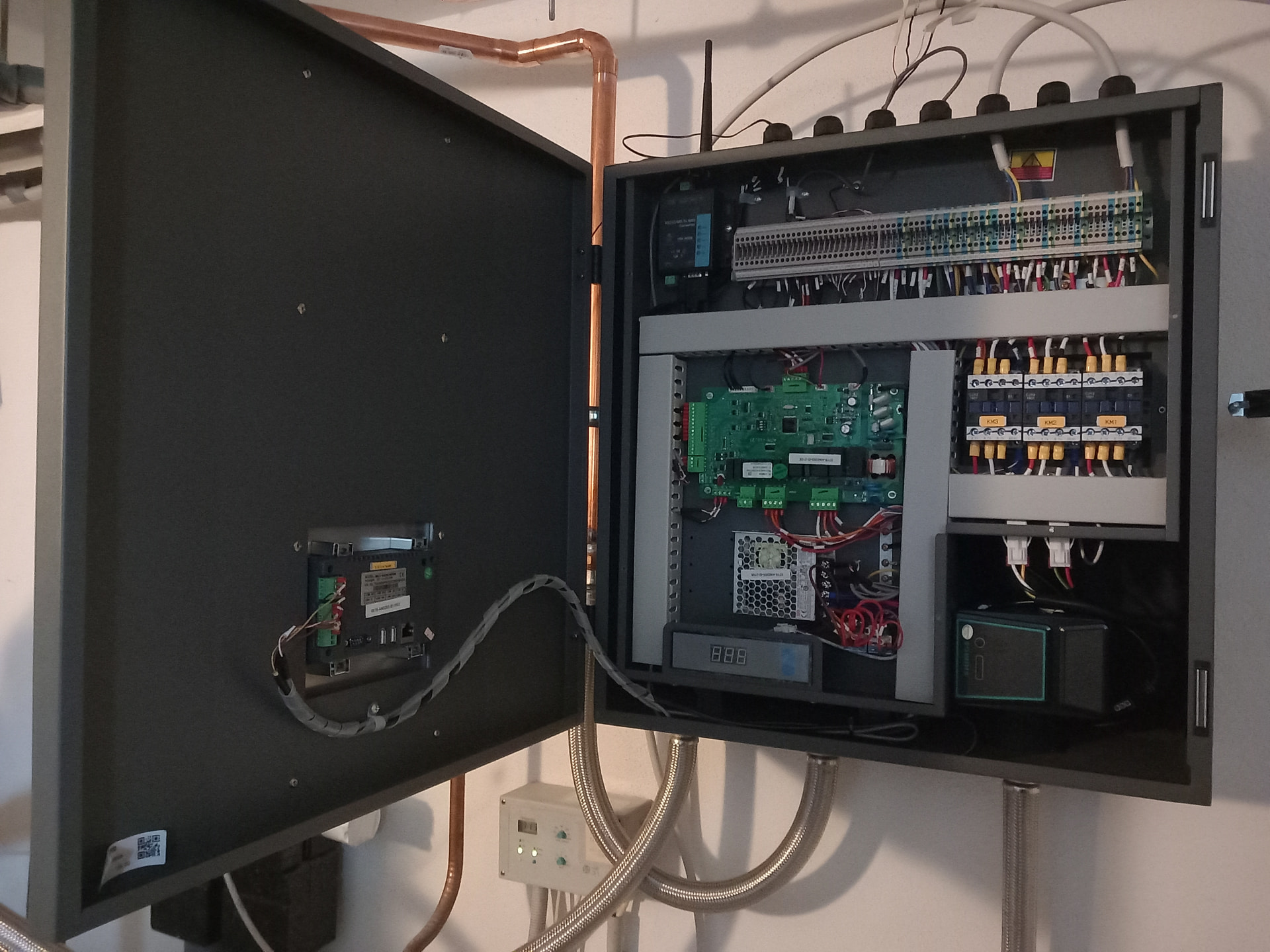

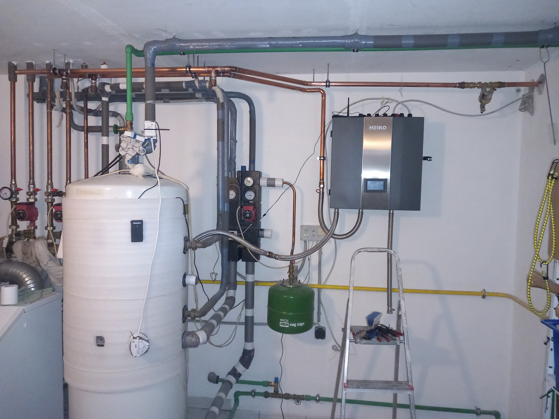

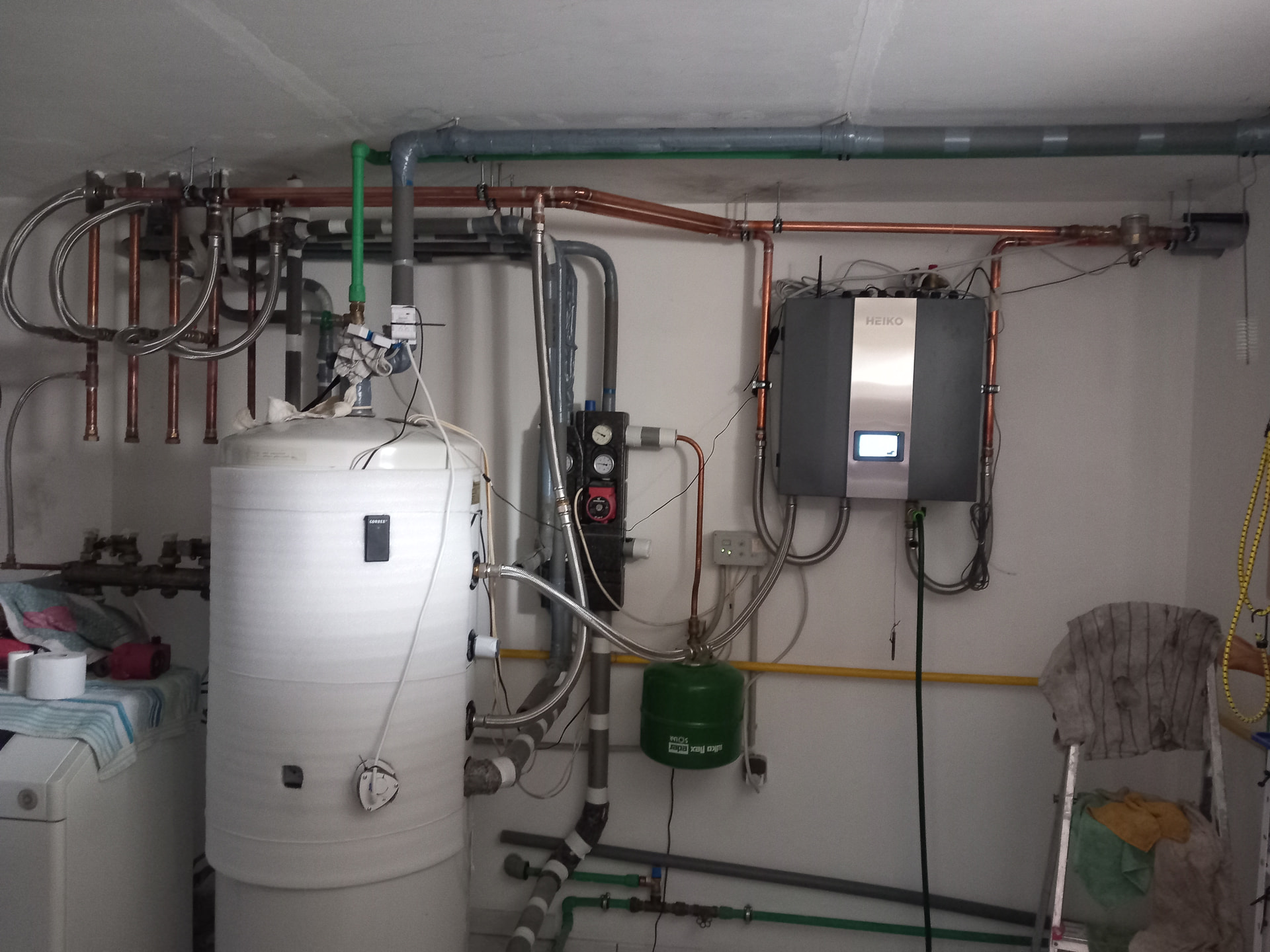

Hier wieder ein paar Bilder. Leitungen und Verkabelung sind soweit fertig, alle Lötstellen sind dicht. Jetzt fehlt eigentlich nur noch die Isolierung, Abfluss und alle Kabel schön verlegen. WP Fundament ist übrigens frei stehend, sollte durch das Gewicht (120KG) und die Gummimatten jedoch nicht verrutschen.
Zur Technik: Innen ist der Wärmetauscher und der Vor und Rücklauf isoliert. An den Wänden sind Schallschutzmatten. Der Kompressor ist in einer eigenen Kammer, welche auch mit Schallschutzmatten isoliert ist. Der Deckel des Außengerät ist aus Niro. Die Schrauben leider nicht. Der AT Fühler sitzt recht weit oben/hinten am Gerät. Dadurch das der Deckel Silber ist heizt er sich in der Sonne recht stark auf und die Wärme wird über das Blech zum AT Fühler geleitet. Es sollte aber kein Problem sein, den weiter nach unten zu verlegen. Kabel ist lang genug und Schrauben zum anmachen vorhanden.
Hab mich auch entschieden den alten Pumpenblock abzubauen, da er schon teilweise undicht war. Werde den aber mal reinigen und dann vll. wieder einbauen.
Gekostet hat das ganze bis jetzt: 2709.-

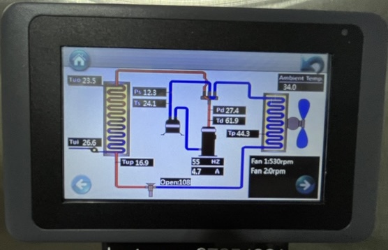

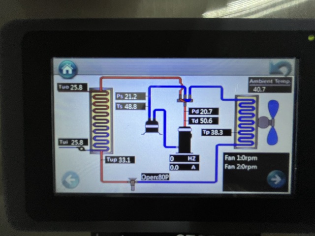

Ich danke die für deine Hinweise und habe nun alle Schritte bis auf das Kurzschluss und Verdichter ausmessen durchgearbeitet.
Fehlermeldungen habe ich keine; die Anlage ist komplett entlüftet und es blubbert überhaubt nichts mehr; ich hatte bis jetzt nur einmal eine Meldung für zu wenig Durchfluss, das war beim ersten Entlüften, jetzt kann ich die Pumpe bis 50% runter stellen ohne Störung, ich habe die Pumpe auf 100% gestellt; die Öffnung des Ventils ändert sich je nachdem ob ich kühle oder heize; die Kommunikation steht bei beiden auf 100%, Kühl- oder Heizanforderung wird angezeigt; Grundeinstellungen habe ich geladen und alle Sensoren bis auf TC abgehängt; Vertausch der Leiter geprüft, Spannungsmessung auf dem Kühlkörper ist unauffällig.
Leider hilft alles nicht, sie will zuerst einen Testlauf bevor sie normal arbeiten kann, das macht sie dann aber sehr gut und vor allem leise.
Die Plausibilität der Zustände kann ich nicht beurteilen, dazu fehlt mir die Erfahrung. Ich packe mal zwei Bilder rein, einmal laufend mit Verdichter und einmal nur mit Anforderung aber ohne Verdichterstart.

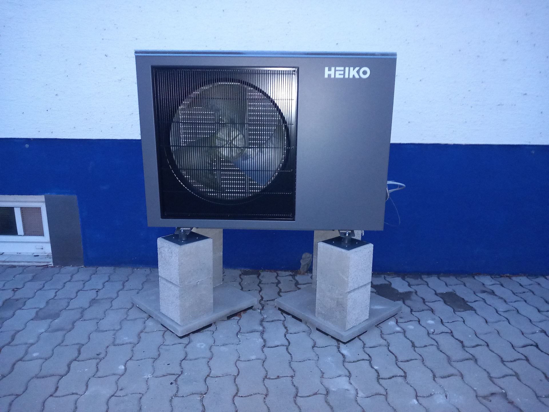

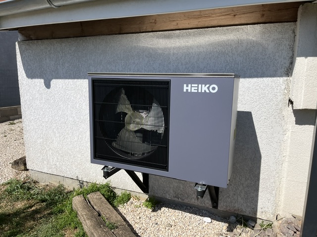

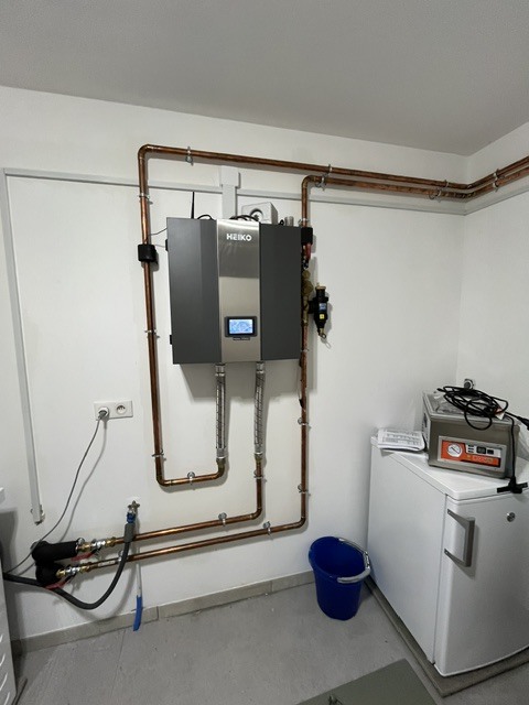

Zuletzt noch wei Bilder der montierten Innen- und Ausseneinheiten, alles ist sehr clean gehalten und ohne Pufferspeicher. Die Warmwasseraufbereitung macht eine Brauchwasserwärmepumpe. Bis auf die Isolation der Rohre ist die Installation fertig.

Die Werte sehen gut aus. Sind bei mir ähnlich.

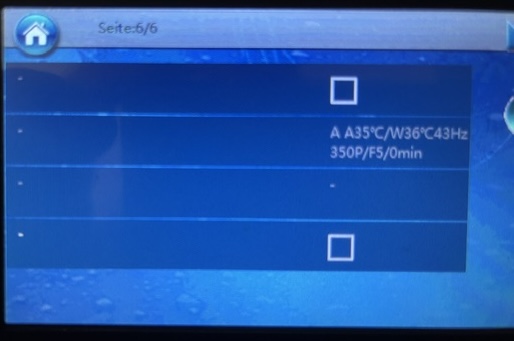

Du schreibst ja von aktivieren des Testmodus. Mich wundert das du das gefunden hast, weil das ich nicht so einfach zu finden und zu erkennen. Kannst du vll mal ein Bild machen was du da umstellst?
Ja genau, ist nicht einfach zu finden, habs mit try and error gefunden, weil der Vedichter nie angelaufen ist.
Wenn ich im oberen Kästchen den Hacken setzte, läuft die WP ca. 30 Sekunden später mit den Werten in der unteren Zeile und mit 100% Pumpenleistung an, egal was vorher eingestellt war.
Ich lasse um sie zu aktivierern den Verdichter bis auf 55Hz hochfahren und entferne dann einfach den Hacken wieder und sie fährt wieder runter. Danach akzeptiert sie alle Einstellungen bis zum nächsten Stromunterbruch.
Für was das untere Kästchen ist, habe ich noch nicht rausgefunden.
Ich habe noch das Phänomen, dass sich der Lüfter der Ausseneinheit im Standbybetrieb immer wieder für ein par Sekunden einschaltet und dann wieder aus geht. Kennst du das auch?
Hi, genau, das ist das Testmenü. Das sich der Lüfter laufend ein und ausschaltet war bei mir nach dem aktivieren des Testmenü auch.
Das kannst du unterbinden indem du " Signal for Cutting Outdor Unit Suppl." aktivierst. Es werden aber dann die Temperaturen am Display während des Standby nicht mehr aktualisiert und der Testmodus startet auch nicht mehr, sobald das Aussengerät im Tiefschlaf ist. Das dauert nach den Start ca. 3 Minuten.
Wenn du den Testmodus zum Starten nicht mehr brauchst ist das laufende Lüfter anlaufen aber auch weg.

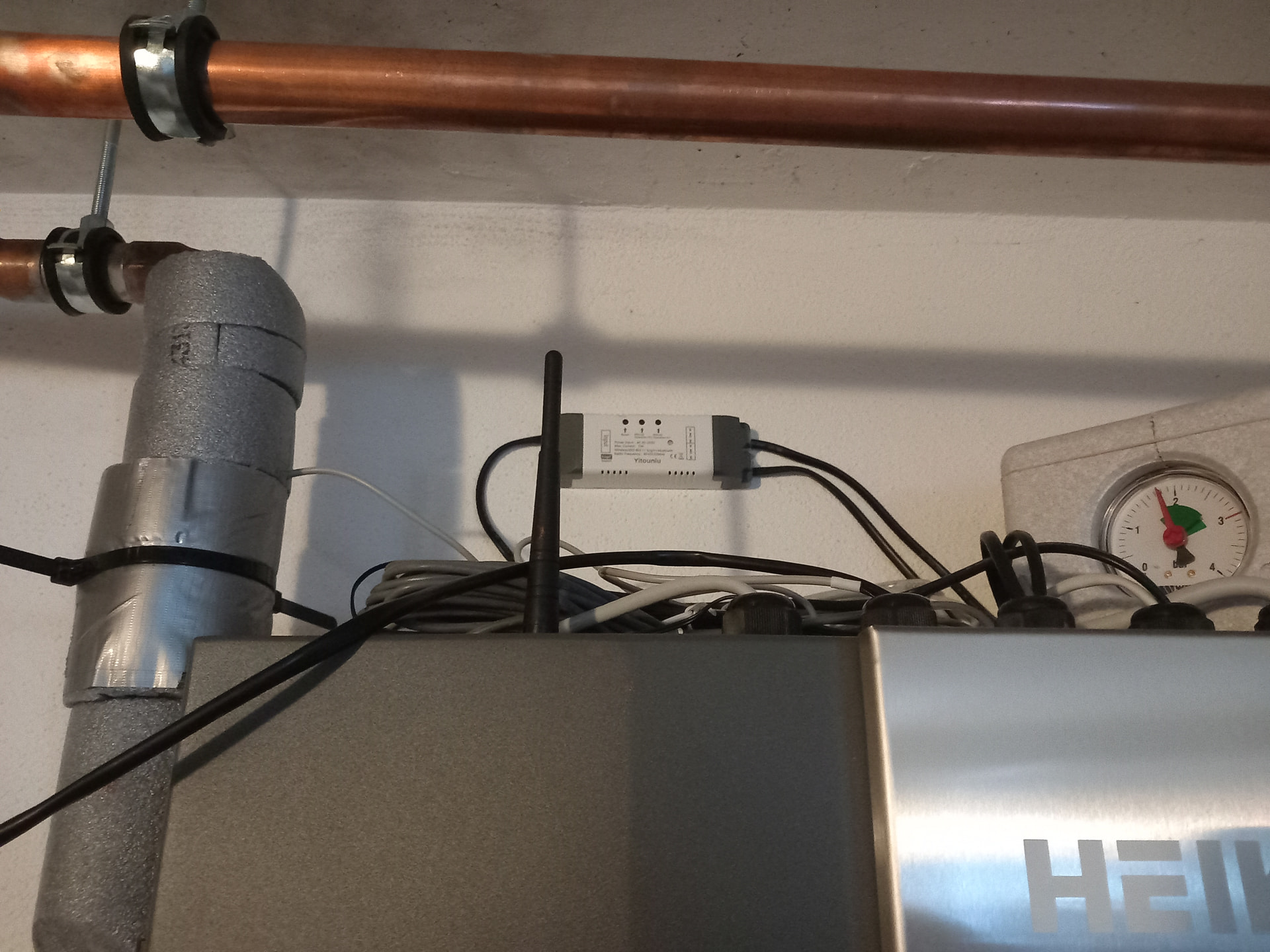

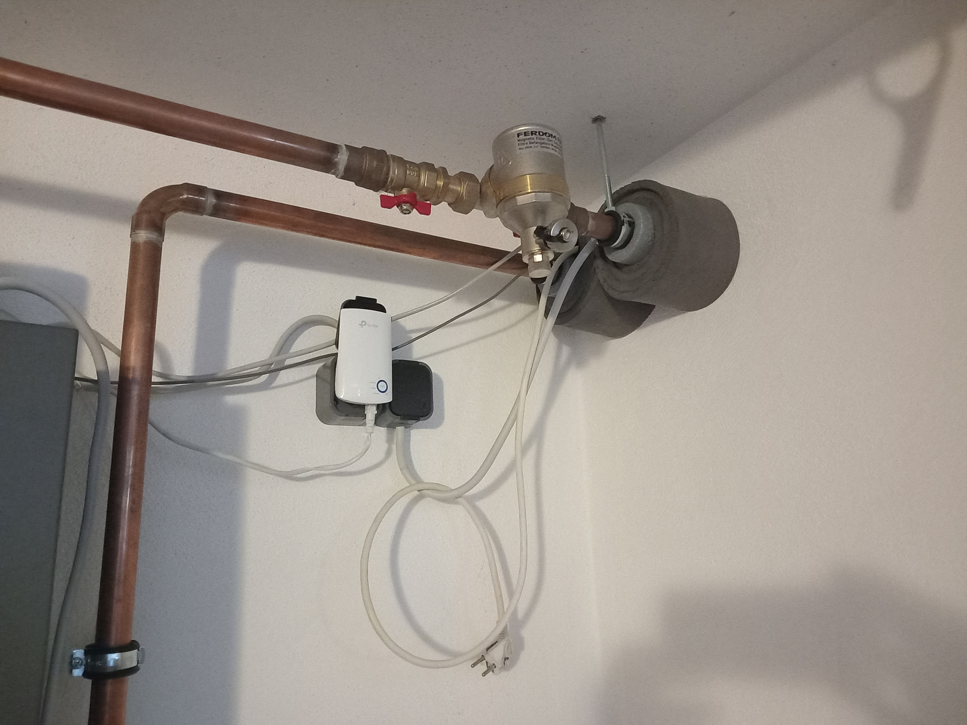

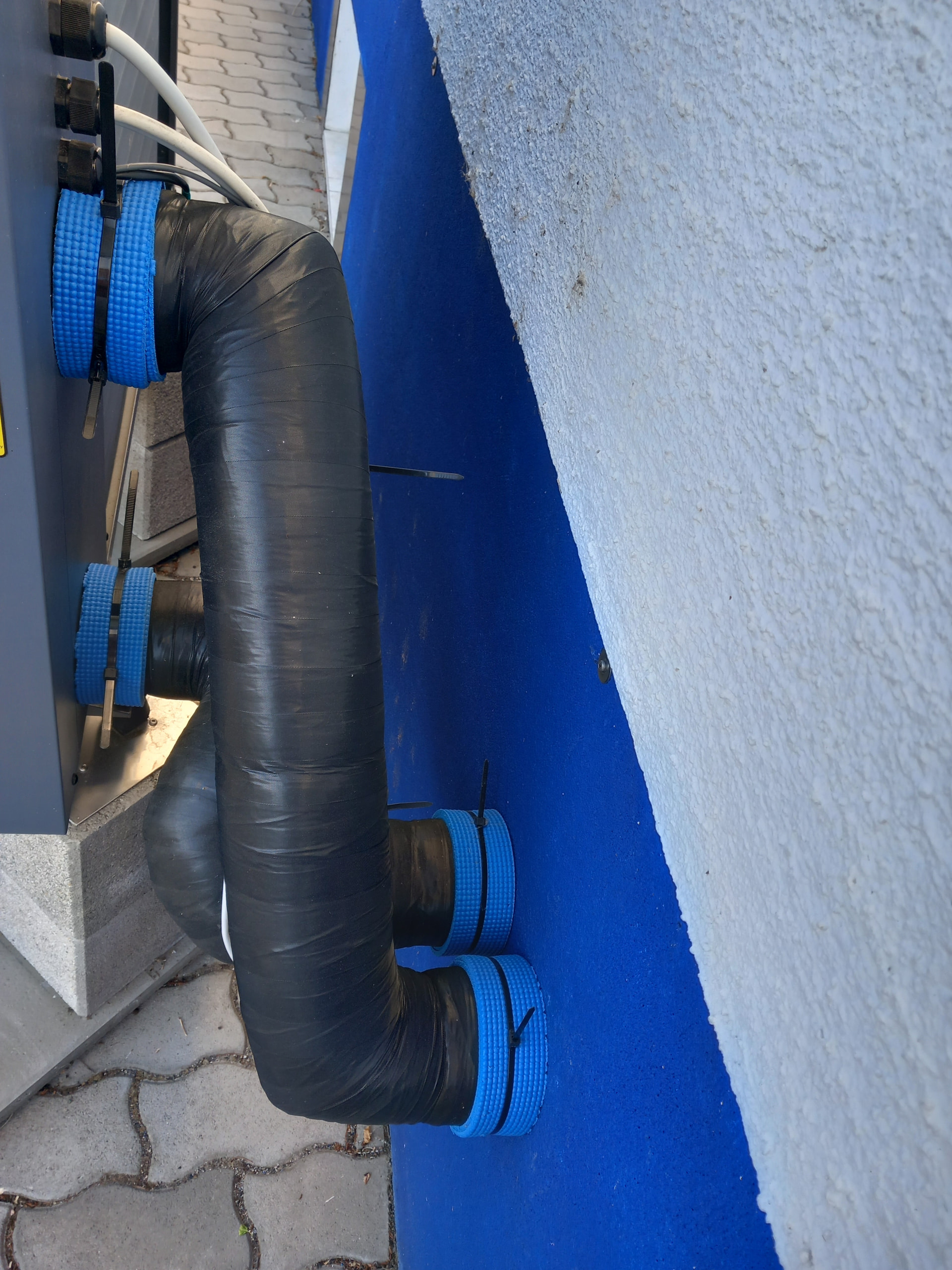

Hier wieder ein kurzer Bericht. Die Isolierung des Aussengerät habe ich abgeschlossen (siehe Foto). Die WP hat eine Notheizung welche bei Ausfall/Störung den Wärmetauscher und die Leitungen ins Haus warm halten. Für die habe ich noch ein Stromkabel eingezogen. Fällt die Wassertemp unter 7 Grad aktiviert sich die Heizung.
Weiters habe ich eine Innenraumtemperatur Steuerung gebaut. Die WP hat 2 Kontakte auf der Steckleiste die Ihr signalisieren ob sie heizen/kühlen oder nix machen soll. Die beiden steuere ich nun über ein 2 Kanal Relay, welches aufgrund der Innentemp geschalten wird.
