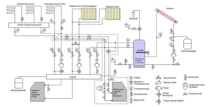

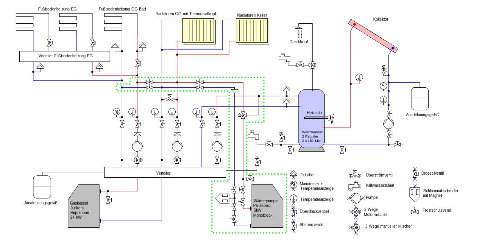

tageloehner: ich weiß nicht ob die Kreise entkoppelt sind. Der Verteiler ist ein PAW, der hat laut Beschreibung einen getrennten Vor und Rücklauf.
Kann ich das irgendwie herausfinden ob die Kreise entkoppelt sind? Die Gasheizung selbst hat keine Pumpe. Wenn die entkoppelt wären, müsste die ja eine Pumpe haben oder nicht?
Wenn es hilft, kann ich mal von dem Verteilerblock die Isolierung abnehmen und ein Foto reinstellen.
Du hast für jeden Kreis einen eigenen Mischer und eine eigene Pumpe. Alle Heizkreisregelungen sind dadurch von der Wärmeerzeugung entkoppelt.
Effizient wird das ganze, wenn du dir das wegsparen kannst. Sind sicher so 100W 24/7 plus das notwendige überheizen
Die Pumpen, die noch mit pumpen entlasten die UWP der WP. Da kommt also von der Stromersparnis nix zusammen.
Man kann das auch ohne 3WV machen, wie hier mit einer extra Pumpe für WW. Was mir hier fehlt aber vermutlich real eingebaut ist, sind die Rückschlagklappen die WW und Heizbetrieb von einander entkoppeln.

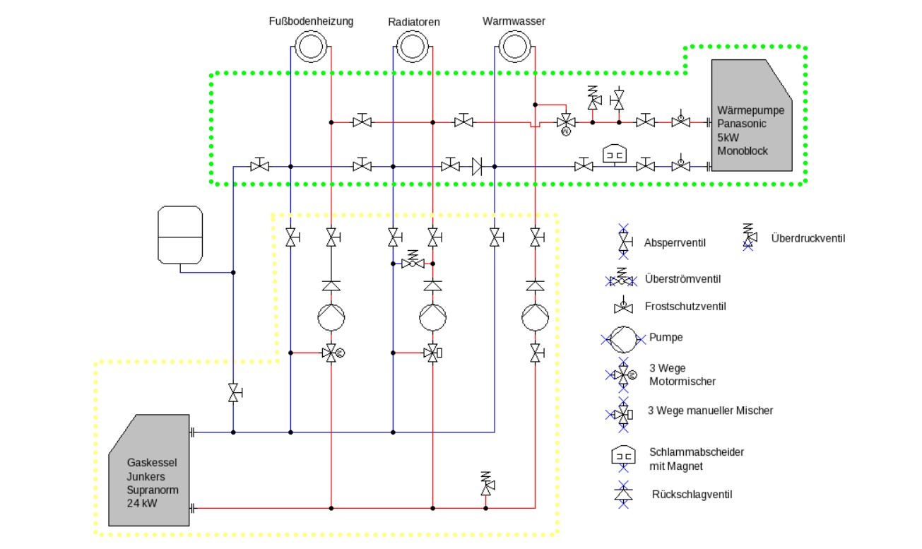

Hi, hab jetzt mal die Isolierung von dem Verteilerblock runtergenommen und du hast recht, nach jeder Pumpe ist ein Rückschlagventil eingebaut. Hab das mal im Schema richtig eingezeichnet. Ein paar Absperrventile waren auch noch falsch eingezeichnet. Es gibt von PAW leider auch Rückschlagventile die man von außen nicht erkennt, jetzt kann es natürlich sein, das da noch was drin ist was ich nicht weiß.
Aus dem Grund und da mir vermutlich die UWP der WP das Heizungswasser durch alle Kreise drückt habe ich das Schema umgezeichnet und würde mich nun mit der WP nach den ganzen Verteilerblock, Pumpen, Ventilen reinhängen. Dadurch hätte ich dann aber nur mehr einen Heizkreis, müsste aber nix mischen und Pumpe müsste auch nur mehr eine laufen.
Steuern würde ich das ganze dann folgendermaßen:
Das EG mit der Fußbodenheizung über eine Heizkurve (Assentemperatur/Vorlauftemperatur) so einstellen das die Innentemperatur passt.
Wenn diese Vorlauftemperatur reicht um das OG warm genug zu bekommen, dann wäre alles super. Zu warm kann es eh nicht werden da ja dann die Stellventile an den Heizkörpern abriegeln. Reicht die Vorlauftemperatur nicht aus werde ich mit der Klima zuheizen.
Könnte das Schema so funktionieren, oder habe ich was wichtiges übersehen?

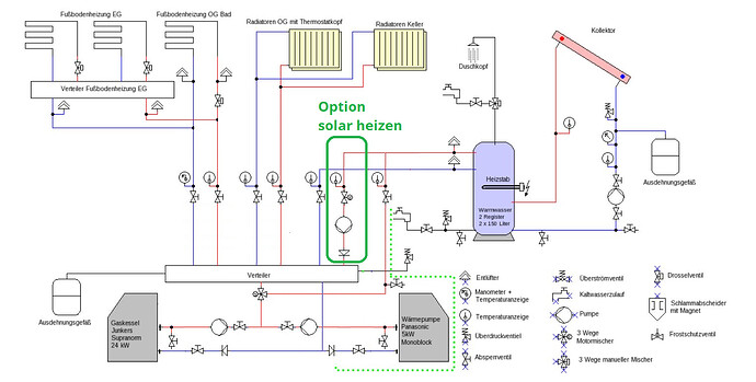

Ich würde überlegen, das kompakter zu machen. Versuch im paint ..
solar heizen macht natürlich nur sinn, wenn die kollektorfläche reicht
Also da muss man aber schon das ganze Dach voll mit Kollektorfläche haben.
Hi, habe es mal kompakter gezeichnet.
Im WP Betrieb sind alle Ventile, welche sich im der Schemazeichnung im gelb gepunkteten Bereich befinden geschlossen.
Im Gasbetrieb sind alle Ventile welche sich in der Schemazeichnung im grün gepunkteten Bereich befinden geschlossen.
Das Rückschlagventil im gelb gepunkteten Bereich im Rücklauf soll dafür da sein, das es mir im Warmwasserbetrieb das Wasser nicht in den Fußboden oder Radiatorheizkreis drückt.
Ich habe noch versucht das bestehende MAG einzubinden, dann könnte ich das von der WP ausbauen. Ein Überdruckventil habe ich ebenfalls noch im WP Bereich mit eingeplant, muss aber erst schauen ob die WP bereits eines hat.

Ich verstehe nicht diese Querverbindung hinter deinen alten Heizkreisreglern. Die werden dadurch doch wirkungslos. Oder willst du immer händisch aufdrehn?
MAGs dürfen/sollen nicht mit Absperrhähnen eingebunden werden. Ja es ist noch das Sicherheitsventil da, aber man muss das nicht unbedingt testen…
In Wartungsgruppen ist immer absteller und ablass drin.
Das dürfte doch wenigstens manchmal mehr erzeugen, als für WW geebraucht wird? Ich denke, eine Heizungsunterstützung aus dem WW-Speicher könnte funktionieren
ja, als blombierbares Kappenventil, damit man davon ausgehen kann, dass derjenige, der es verschließt, weiß, was er tut und sich hoffentlich dran erinnert, es wieder zu öffnen.
Aber kein Kugelhahn.
Die beiden Absperrhähne vor/hinter dem MAG rauswerfen und gut ist.
