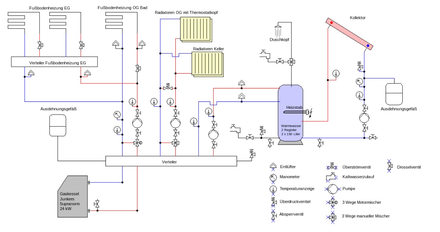

Hallo, ich will mir im Frühjahr/Sommer selbst eine WP einbauen. Ich habe hier im Forum schon etwas gelesen, bin jedoch kein Heizungsprofi und würde mich über jede Unterstützung freuen.
Hier mal ein paar Daten zum Einfamilienhaus:
Baujahr: 1997
Geschosse: Keller, Erdgeschoß, Obergeschoß mit Dachschräge und Decke
Raumhöhe: 2,40m
Abmessung Außen: 12,5m x 10m
Wandstärke: 35cm Ytong + 5cm Thermoputz
Obergeschoß Dämmung Dachschräge: 30cm Glaswolle
Obergeschoß Dämmung Decke: 35cm Glaswolle
Fenster: 2fach Verglasung
Im Keller sind Radiatoren ohne Thermostatkopf (Keller wird jedoch nicht beheizt)
Im Erdgeschoß ist eine Fußbodenheizung + Kachelofen.
Im Obergeschoß sind Radiatoren mit Thermostatkopf + eine Fußbodenheizung im Bad + Klimaanlage.
Momentan ist eine 28 Jahre alte Gasheizung verbaut. Die würde ich gerne als Backup behalten und die WP einfach dazubauen. Ich hänge ein Schema an, was momentan vorhanden ist und wie ich mir das einbinden der WP vorstellen würde (der im Schema grün gepunktete Bereich ist geändert, der Rest ist gleich geblieben). Als WP hätte ich die "Panasonic Aquarea WH-MDC05J3E5" ausgesucht. Momentan heize ich das EG mit dem Kachelofen und das OG mit der Klimaanlage. Ziel ist es jedoch das ganze Haus im nächsten Winter mit der WP zu heizen und nur im Notfall die anderen Heizungsmöglichkeiten zu nutzen.
So würde ich mir die Steuerung vorstellen:
Keller: bleibt unbeheizt, keine Steuerung notwendig.
OG: (Türen teilweise offen) ein Innenraumthermostat sollte die Temperatur auf 21,5-22,5 Grad halten. Kinderzimmer und Schlafzimmer sollten 20,5-21,5 Grad haben, das würde ich aber mit den Thermostatköpfen einstellen. Ist die Solltemperatur hier noch nicht erreicht, läuft die Pumpe vom Radiatorheizkreis, die WP erzeugt die eingestellten Vorlauftemperatur. Ist die Solltemperatur erreicht wird die Pumpe vom Radiatorheizkreis ausgeschalten.
EG: (offene Bauweise) ein Innenraumthermostat sollte die Temperatur auf 22-23 Grad halten. Hier ist ebenfalls ein Schlafzimmer, welches 20,5-21,5 Grad haben soll, das würde ich über das Drosselventil der Fußbodenheizung einstellen. Ist die Solltemperatur hier noch nicht erreicht, läuft die Pumpe vom Fussbodenheizkreis, die WP erzeugt die eingestellten Vorlauftemperatur. Ist die Solltemperatur erreicht wird die WP runtermodeliert.
Warmwasser: Das Wasser soll zu einer bestimmten Zeit auf die eingestellten Grade aufgeheizt werden (Momentan um 17:00 Uhr auf 45 Grad).
Also Grundsätzlich im EG und OG je ein Innenraumthermostat, wo ich die Temperatur für die wärmsten Räume einstelle und den Rest über die Thermostatköpfe/Drosselventile.
Fragen:

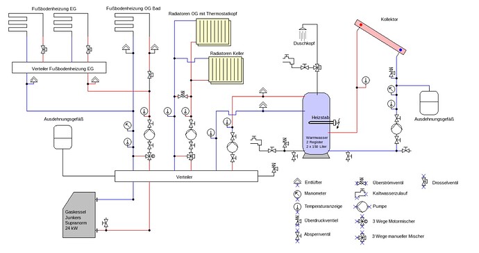

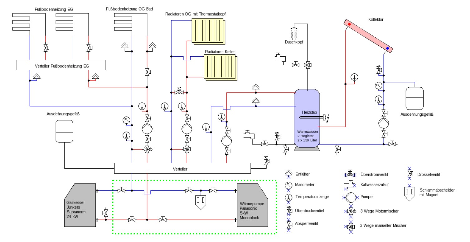

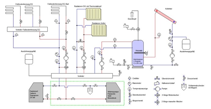

Würde das Scheme so wie ich es gezeichnet habe funktionieren? Da die WP ja eine eigene Heizkreispumpe hat, wie sieht das mit den bestehenden Heizkreispumpen aus. Würde mir die Heizkreispumpe der WP nicht das Wasser in alle Heizkreise drücken.
Der Warmwasserboiler ist nicht für WP ausgelegt. Hab gelesen das funktioniert dann nicht, weil der Wärmetauscher zu klein ist.
Momentan wird das Wasser um 17 Uhr auf 45 Grad aufgeheizt was dann für 24 Stunden reicht. Würde das funktionieren?
Lässt sich die Warmwasseraufbereitung bei der Panasonic nur über die Pumpe steuern oder ist unbedingt ein Umschaltventil notwendig?
Vielen Dank für Eure Hilfe.
Bestehende Heizung:
Heizung mit WP:
Ein Punkt ist schlecht. Um WW zu erzeugen wird der gesamte Vorlauf hochgeheizt. Kannste machen bei Gas, aber bei WP kostets.
Besser: Kessel und WP zusammenführen, Umschaltventil Zentralverteiler oder WW.

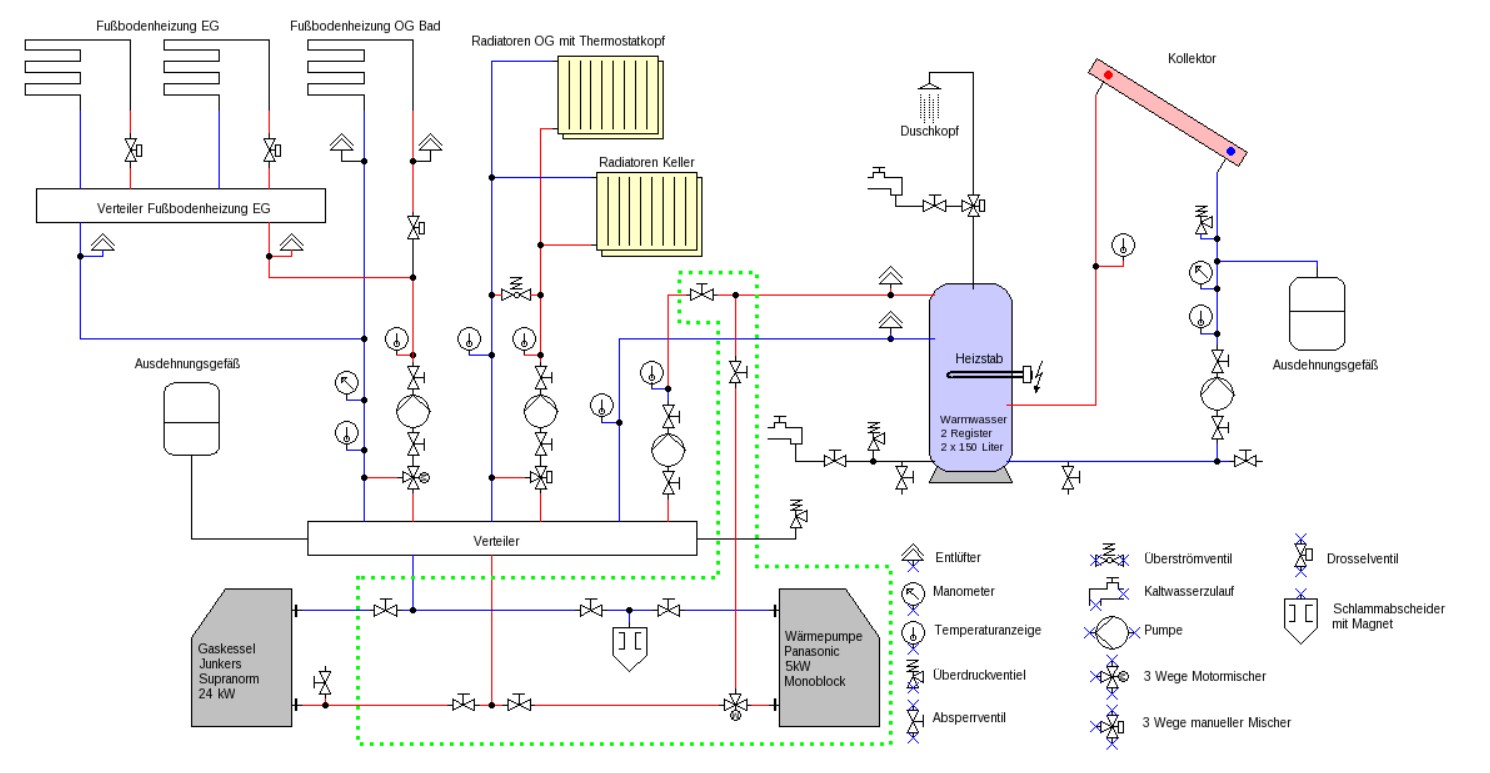

Hi, einmal danke für die Antworten.
@tageloehner deinen Vorschlag finde ich super, hab den auch gleich ins Schema übernommen, nun ist mir die Steuerung für die Warmwasseraufbereitung auch klar. Vorhandene Wasserpumpe wird im WP Betrieb nicht verwendet.
Was ich noch nicht verstehe ist das mit den beiden anderen Wasserpumpen für Radiatoren und Fussbodenheizung. Bleiben die im WP Betrieb einfach aus?

Meine Empfehlung:
Rechne erstmal den Wärmebedarf für jeden Raum aus und dann kannst du auch die verschiedenen Heizarten für dei Räume besser einschätzen.
Deine Wand hat einen U-Wert von ca. 0,225 nach Ubakus.de
Die Fenster, falls sie ohne Wärmeschutzbedampfung sind einen U-Wert von ca. 1,5 damit kannst du relativ schnell den Bedarf pro Raum ermitteln.
Nimm die App "Resideo Heizlastberechnung" aus dem App Store für Handy oder Tablet und trage dort die Wanddaten, deine NAT (bekommst du hier: Klimakarte | BWP | waermepumpe.de für deine Postleitzahl), die Raumtemperaturen, und die Flächen der Außenwände der Räume bzw. Fenster ein.

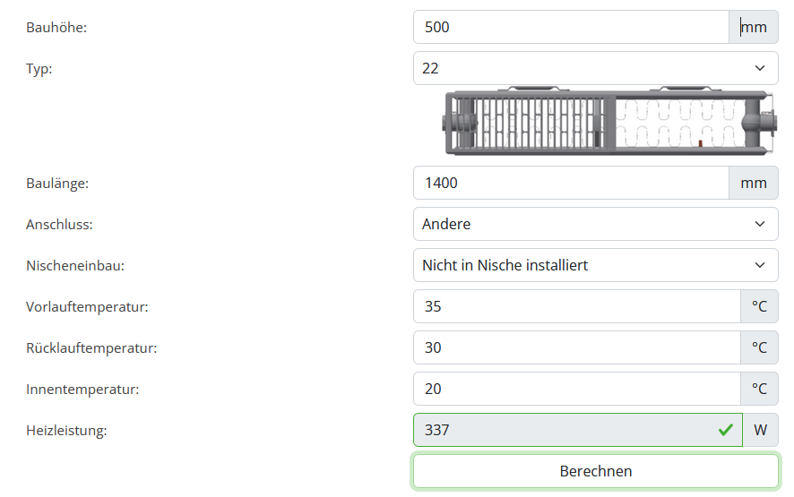

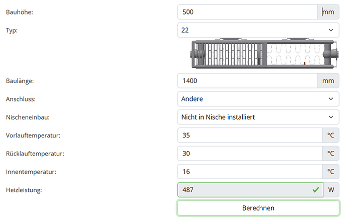

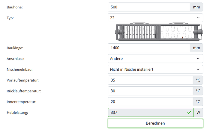

30° ist ja garnichts, kaum zu glauben, dass man damit mit HK heizen kann? 35 ist auch sehr wenig… Sprichst du von “normalen” HK oder speziellen für Niedertemperatur oder “gepimpten” mit Lüftern etc?
Ich halte bei mir auch die Schlafräume bzw. Arbeitszimmer mit Vorlauf von 30-35°C auf Temperatur. (16°C bzw. 18°C)
Das Gute dabei ist, dass je niedriger die Raumtemperatur ist, desto besser ist die Wärmeabgabe (Heizleistung) des Heizkörpers.
Es sind ganz normale 11er oder 22er Flach-Heizkörper, die schon vor über 30Jahren eingebaut wurden.
Wo hab ich das den letztens verlinkt...?
Ach da isses wieder: Heizkörperrechner | BWP | waermepumpe.de
20°C
16°C
Das sind fast 50% mehr Leistungsabgabe bei niedrigerer Raumtemperatur und das alles ohne Lüfter etc.

Hi, Außentemperaturen sind hier maximal minus 5 Grad und das auch nur ein paar Tage.
Radiatoren sind Type 22 ohne Ventilator.

Das sind bei dir (noch?) entkoppelte Kreise hinter Mischer. In dem Aufbau müssen die laufen. Wenn du es aber schaffst, daß alle Kreise gleiche VLTemp fahren, kannst Mischer und Heizkreispumpen raustun. Plan B: baust dir die Mischer als Drosseln um
Die häufigste hast vergessen: AG Monoblock mit Sole, Wärmetauscher im Ladekreis
