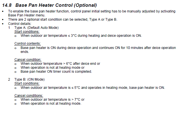

bei einer Panasonic LWWP ist das Programm: einschalten beim Abtauen und danach noch ein paar Minuten nachlaufen.
Der Trick ist, das Wasser beim Ablaufen flüssig zu halten, damit nicht immer der letzte Rest anfriert und sich aufkumuliert.
Wenn man das Signal nicht hat, kann eine dauerhafte Heizung zum Stromfresser werden.

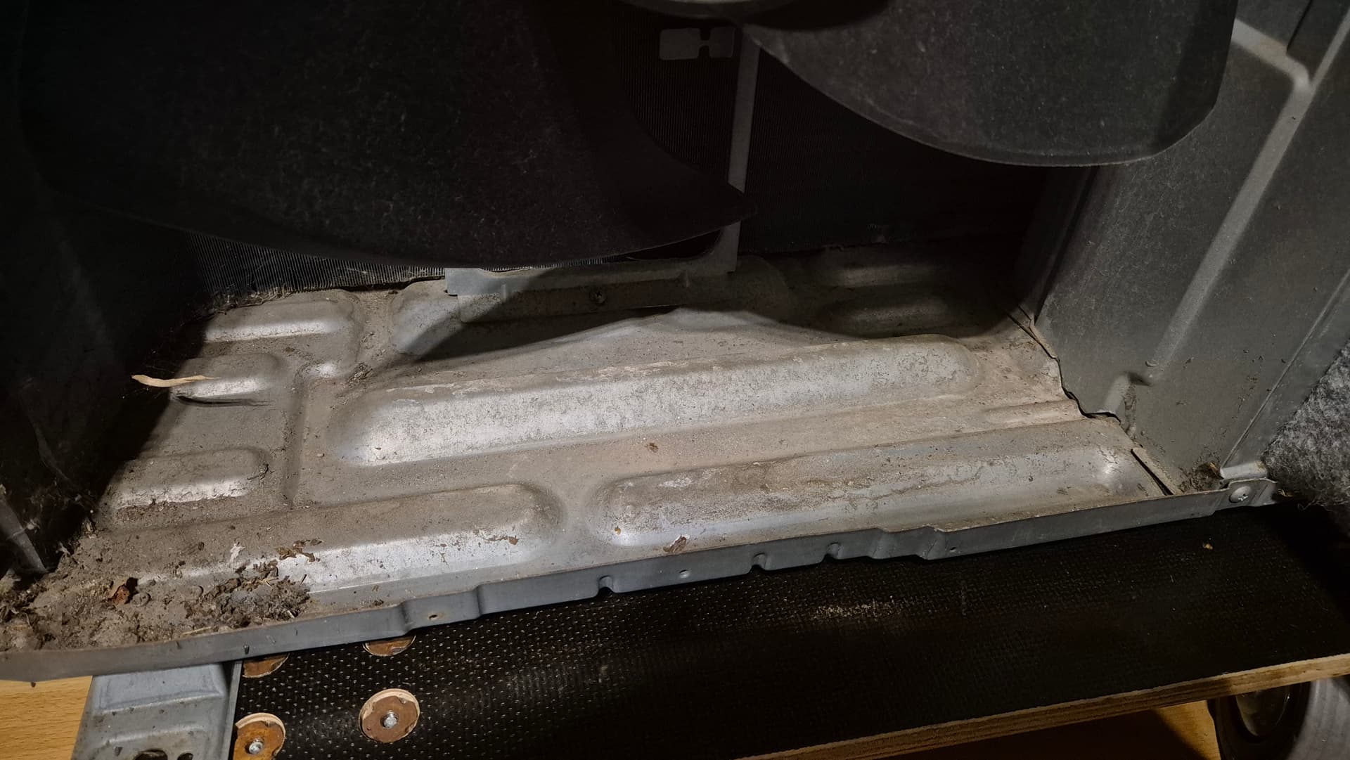

Das ist mein neues Stylish AG.

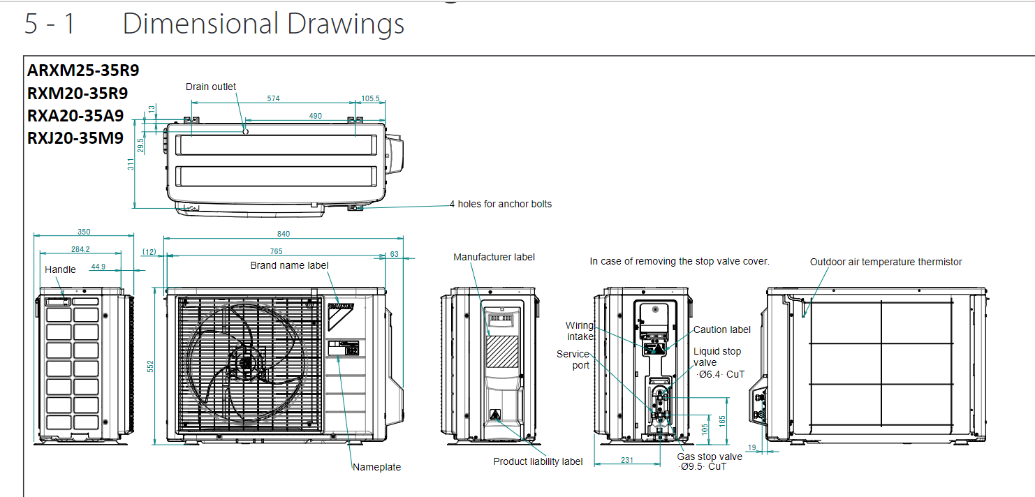

Das hat irgendwie garkein Ablaufloch🫠
Läuft das nach hinten ab?
Datenblatt nachschauen:
So ist es bei Panasonic gelöst.
Da ist eine 80W Heizung auf ca. 2m Länge verbaut.
Hatte ich auch gesehen, ist ja direkt unter dem Wärmetauscher, bei der MHI ist das ja eher mittig

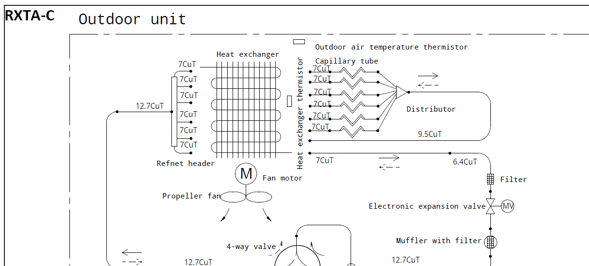

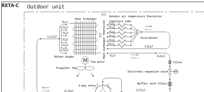

Die besagten Panasonic LWWP heizen(/weniger stark abkühlen) die unterste Verdampferschlange mit teilweise entspanntem KM.
Ich meine, die Nepura Geräte auch.

Du meinst, dass die einen Heißgasbypass haben?
Das wäre natürlich sinnvoll, weil die Anlage so die Heizpgase nie unterbrechen müsste.
So tauen auch manche Tiefkühlanlagen ab.

Nein, die Panasonic entspannt das KM im Expansionsventil, leitet es dann durch 2-4 Rohrschlangen unten im Verdampfer und danach geht es erst in den Verteiler und die Kapillaren.
Auf Bildern sieht man, dass die unteren cm zumindest in der Übergangszeit reiffrei bleiben, also muss es da nicht so kalt sein.
