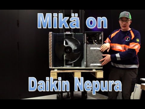

Man müsste sich mal anschauen, wie die Hersteller Heizelemente bei den Nordic-Geräten einbauen. Wo die also genau die Wärme einbringen.

Die Position stimmt schon ungefähr. Die Heizleitung wird es ja hoffentlich nicht wasserdicht abdecken.
Entscheidend könnte der Hinweis zur Aluminiumfolie und besserer Wärmeübertragung sein. Letztlich will man die Bodenwanne beheizen. Wenn das Kabel einfach nur an eine paar Punkten an der Wanne aufliegt, überträgt es wenig Wärme an die Wanne.
Andererseits: die Wannenheizung der Panasonic LWWP sieht ähnlich aus, ist aber ein sehr flexibler Silikonschlauch, der aber auch nur mit Kabelbindern auf der Bodenwanne gehalten wird.
Die Rohrbegleitheizung habe ich als sehr starr in Erinnerung, kann daher sein, dass die fast gar nichts bringt bzw. erst, wenn sich unten eine Eisfläche gebildet hat, die damit in Berührung kommt. Ggf. tröpfelt etwas Wasser beim Abtauen drüber und nimmt Wärme mit.
Thermobildkamera gibt Aufschluss, wo Wärme hinfließt.
Der Anschlusskasten könnte etwas den Luftstrom des Kühlkörpers verdecken, ist aber unbekannt, ob das so entscheidend ist.
Den Unterschied, den ich sehe: Die Hersteller haben das Heizkabel an der Bodenwanne mit Alutape fixiert. Der Wärmetauscher liegt ganz frei.
Du hast hingegen das Heizkabel so verbaut, dass es am Wärmetauscher anliegt. Da würde ich über den Winter mal beobachten, ob das irgendein Nachteil ist oder ob das irgendeine Relevanz hat.
Aber generell machen die Hersteller es auch ungefähr so, dann passt die Idee ja im Groben schonmal gut.
