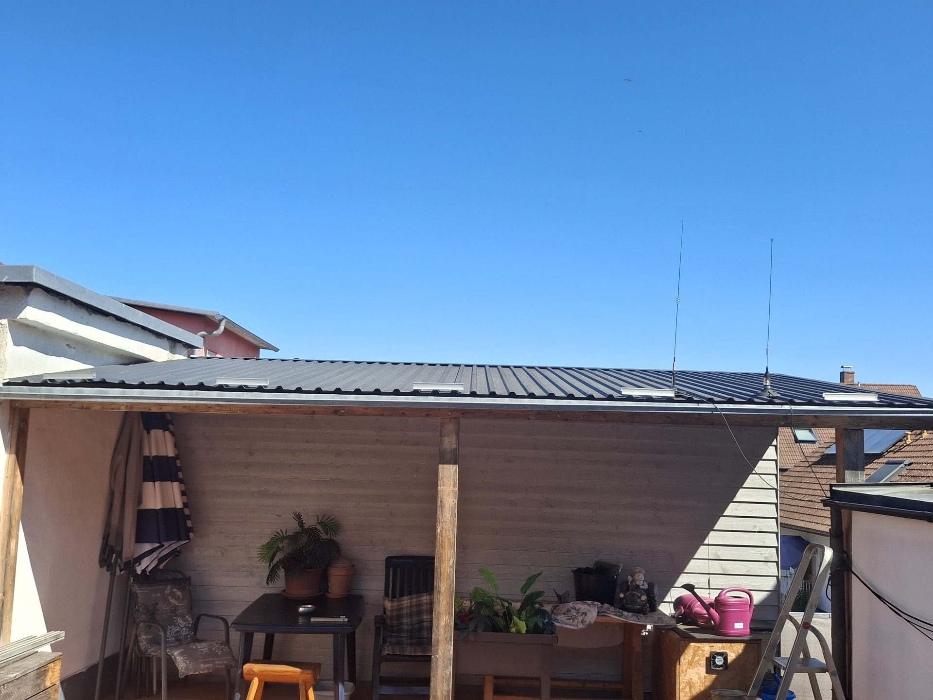

Hallo Leute besteht eine Notwendigkeit,wischen meinen Solarzellen einen Potentialausgleich herzustellen mit einem metallischen Zaun ? einfach mal so gefragt.
Die Unterkonstruktion sollte an den Potentialausgleich. Als reiner Personenschutz würden theoretisch 6mm² reichen, üblich sind 16mm² weil das auch bei Überspannung bei Blitzschlag in der Umgebung ausreicht
Die unterkostruktion ist bei mir nämlich ein Trapezblech mit einer Stärke von nur 0.5 mm darauf werden klein t-schienen mit 40cm länge geschraubt mit selbstschneidern.auf diese werden dann mit t-stücken die Zellen festgeschraubt.
Hier auf diesem Bild zu sehen die ersten T-Profile auf denen dann die T-Stücke eingeschoben werden von der Seite.Im falle eines erforderlichen ausgleichs müsste ich von einem T-Profil eine Leitung legen auf einem Metallzaun.
"normal" hast eine durchgehende Unterknstruktion. Da werden die Träger auf denen die Panels liegen, mit 16 durchverbunden. Mit so kurzen Stückeln weiß ich auch nicht.
Für dein Funk geh weg von der PV des stört
Insgesamt werden es 32 kleine T-Profile sein also 4 Stück pro Zelle und alles wird metallisch fest verschraubt.so das alle Zellen und das Trapezblech das gleiche Potential einnehmen werden.

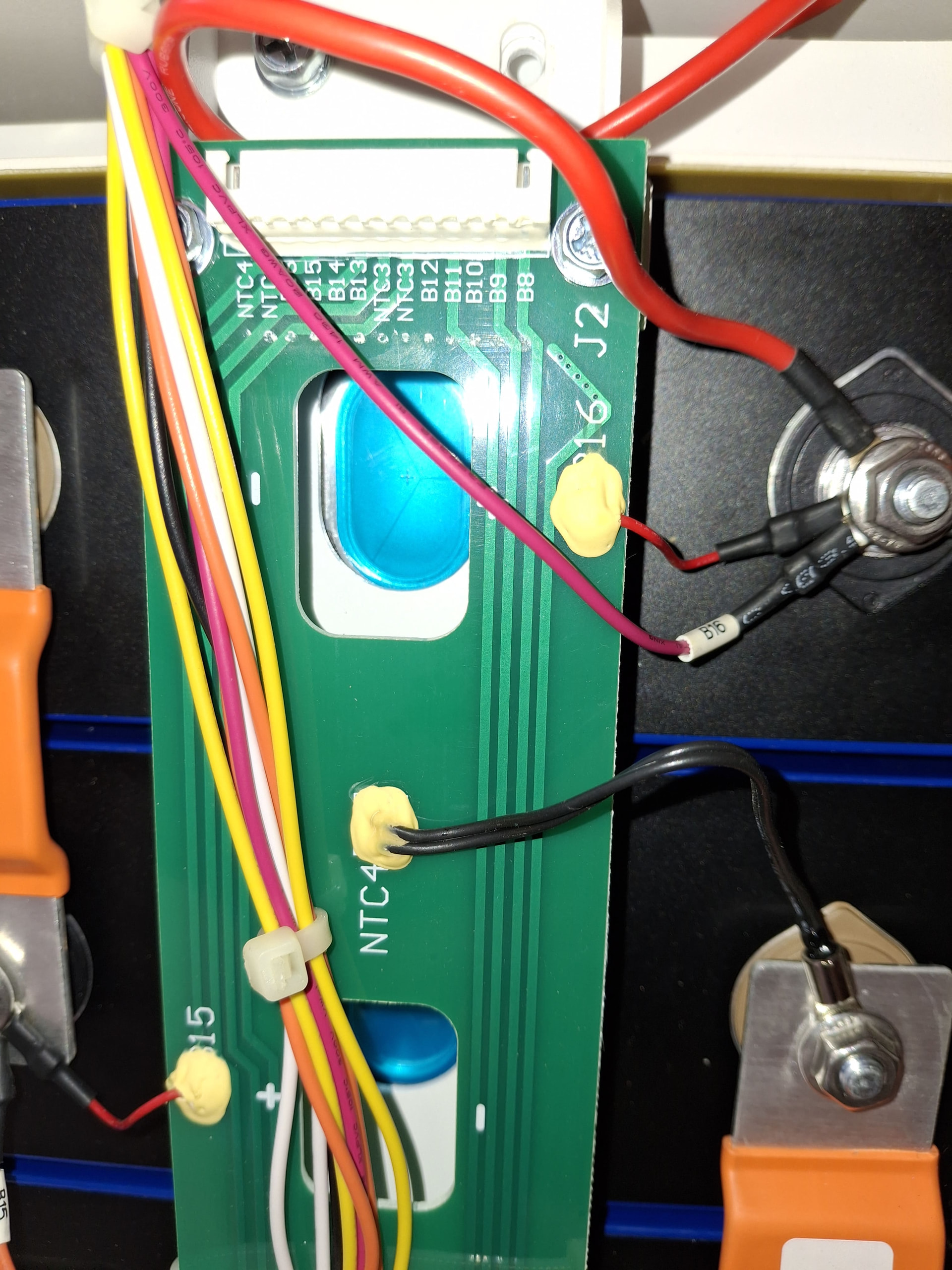

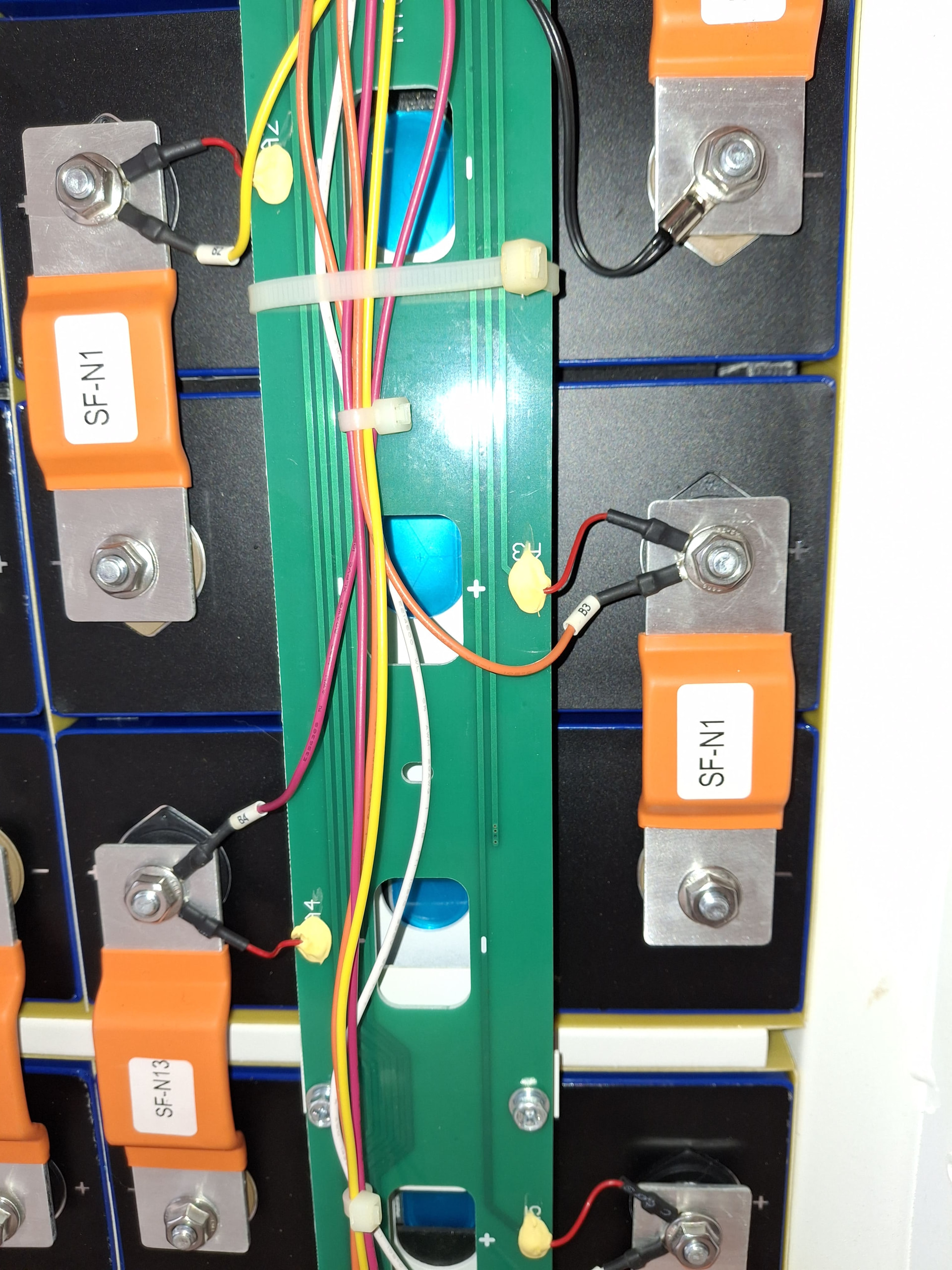

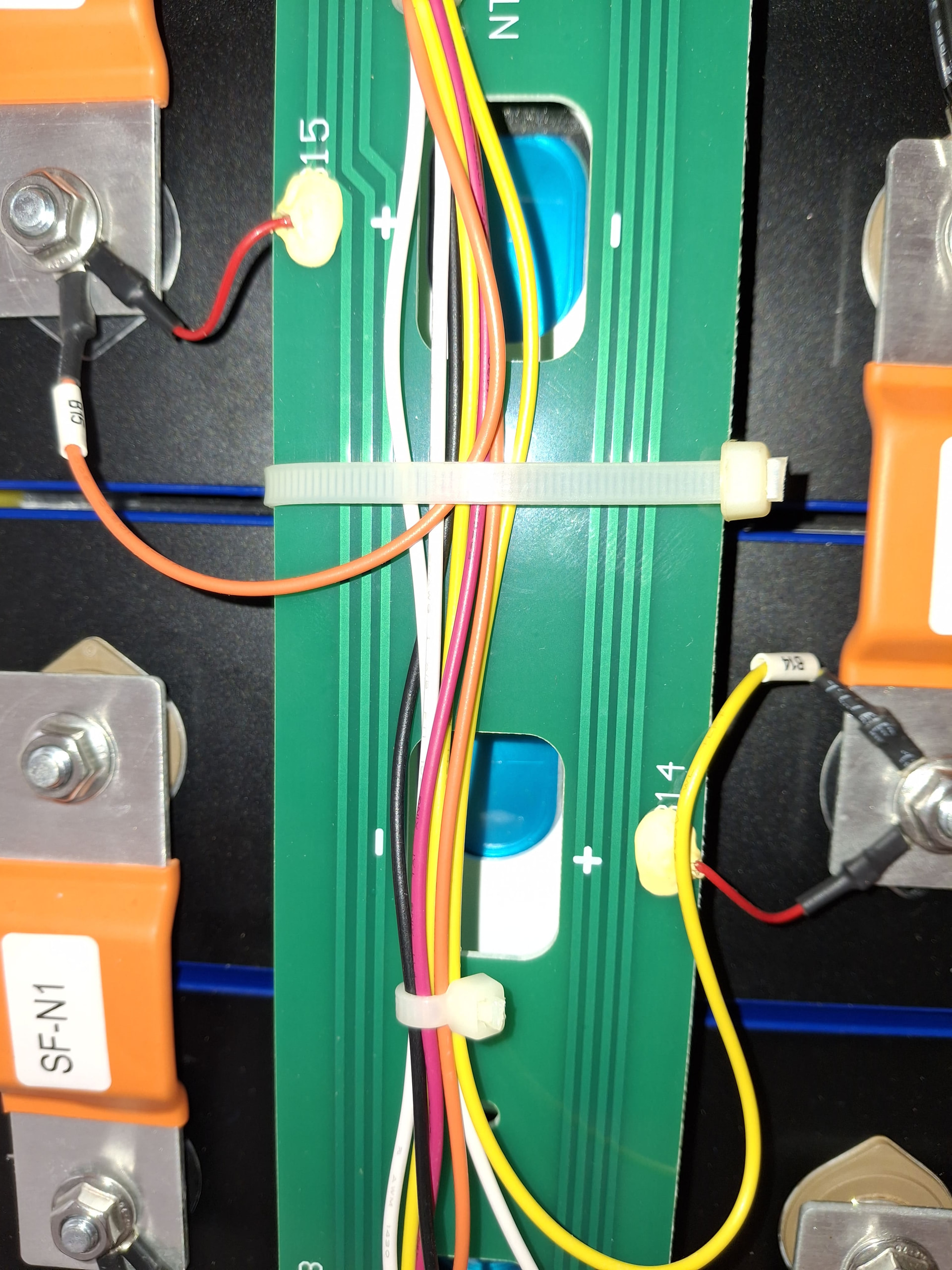

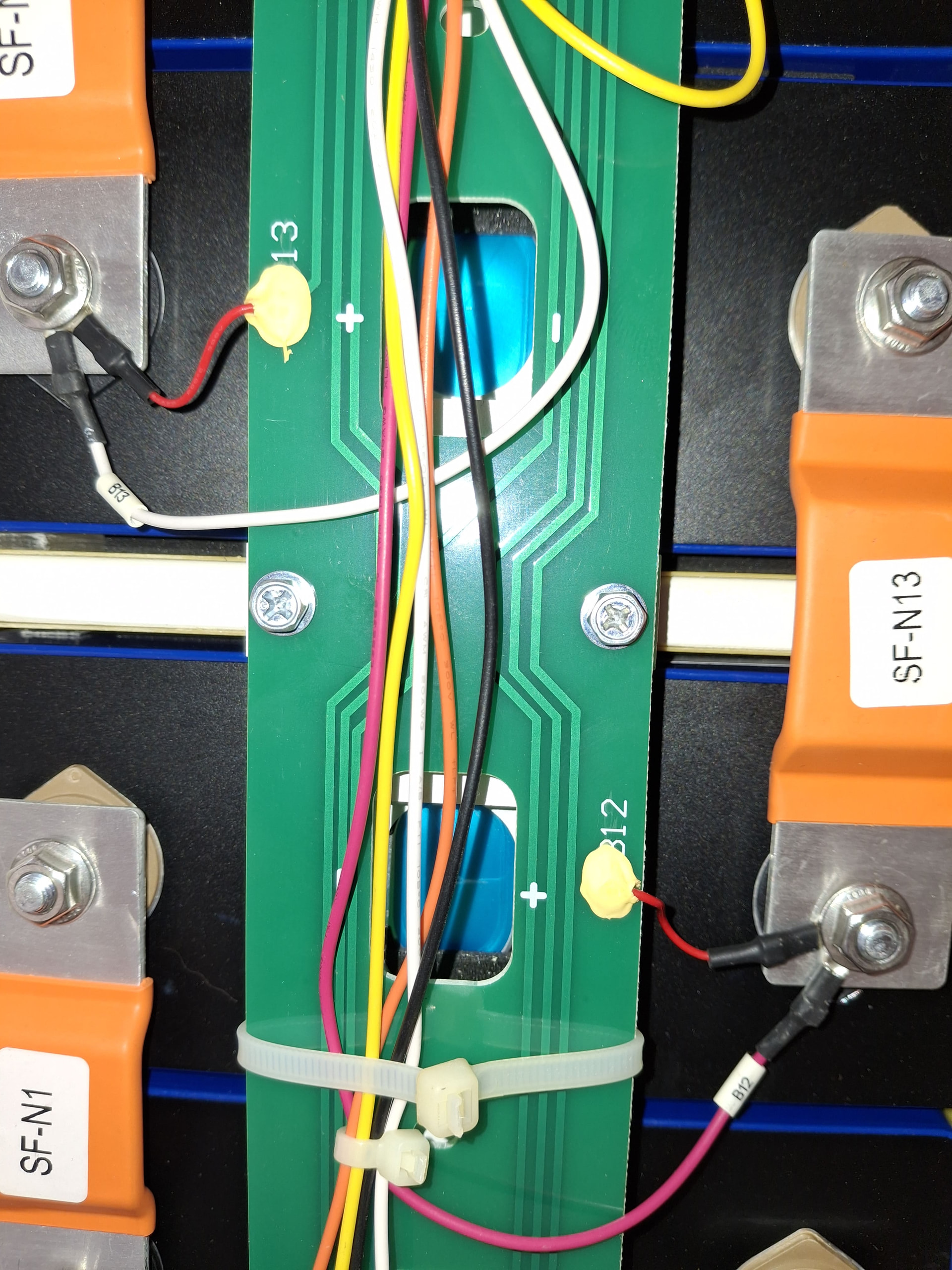

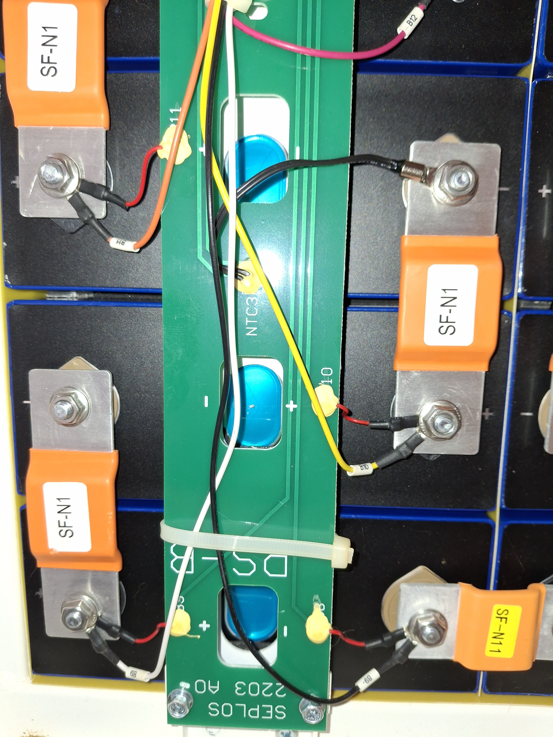

Hallo Leute ich habe die balancer Ersatzplatine endlich bekommen.Jetzt habe ich die neuen Leitungen wieder angeschlossen.Aber ich habe die Steckerleisten nicht eingesteckt in die Platine ,vorher wollte ich noch das mir jemand nochmal über die Verschaltung drüber sieht.falls ich wieder falsch verbunden habe.ich habe hier die Bilder nochmals angehängt.
Ich hab meine Balancerkabel mit einer zweiten Mutter angebracht, damit die Verbinder verläßlich fest angezogen sind.
Ich habe die Muttern lediglich geschätzt etwa mit 10 nm angezogen,ist ja noch alles in der Testphase.Es muss sich ja noch herausstellen ob alles richtig angeschlossen ist.
glücklicherweise nicht wirklich "nochmals" sondern neue Bilder. Deine Arbeitsweise ist leider etwas "schlampig" Es fehlen Bilder mit dem Minusanschluß, B1, B6, B7 sowie B8
Jetzt am anderen Ende der Leitung vorsichtig mit einem Multimeter die Spannungen messen, ausgehend von Minus zu B1, B2 immer um etwa 3,6Volt steigend bis B9- dann gleiche Spannung zu B9 am anderen Stecker, wieder steigend bis zu B16. Aufpassen das es immer der reihe nach geht. Auch aufpassen das die Adern zu den richtigen Steckern gehen
