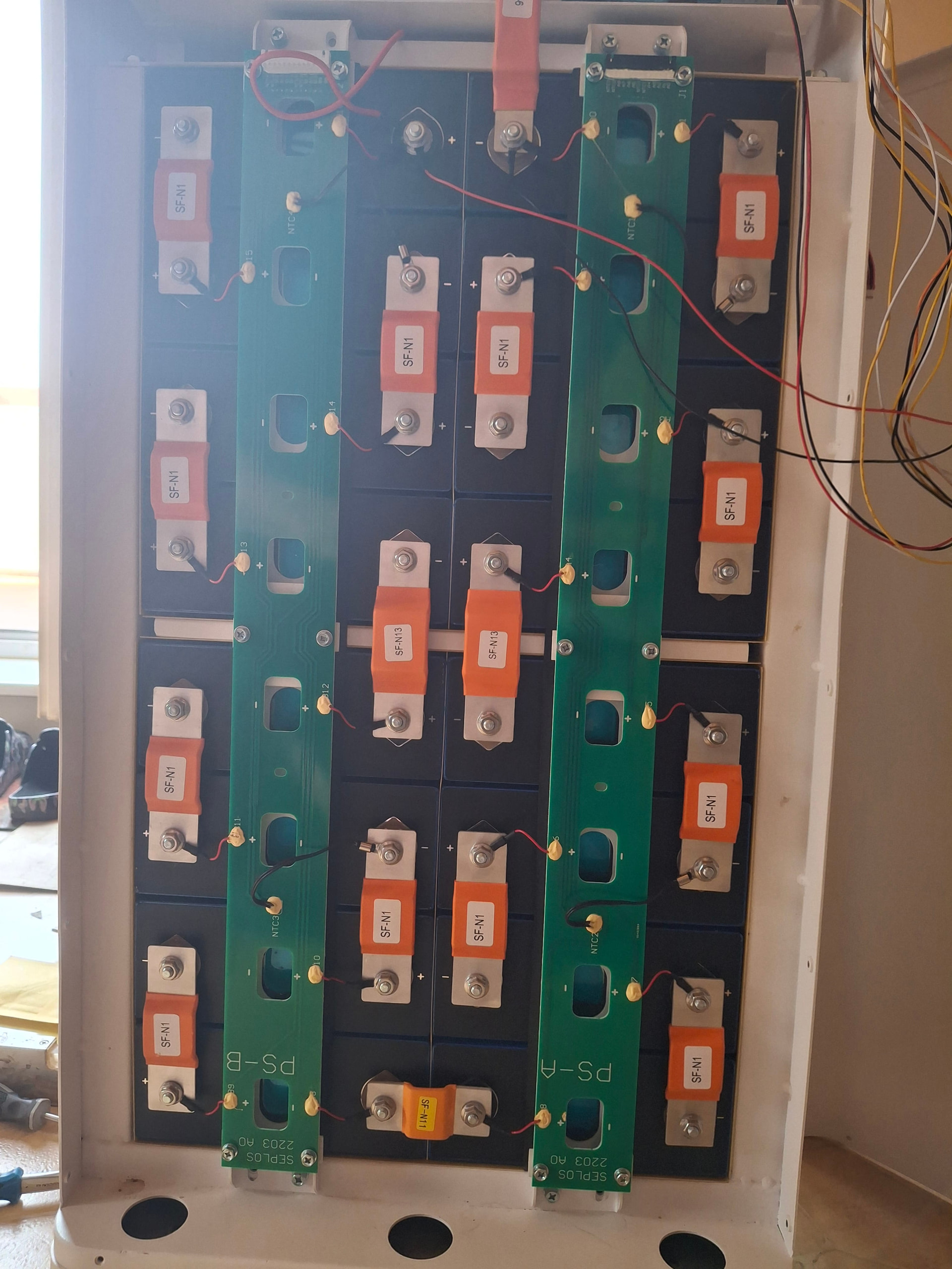

9 und 10 so schlecht sind die Bilder wirklich nicht, es mangelt nur an unterschiedlichen Motiven
heut hab ich´s wohl nicht so mit dem Zählen, sorry und Danke

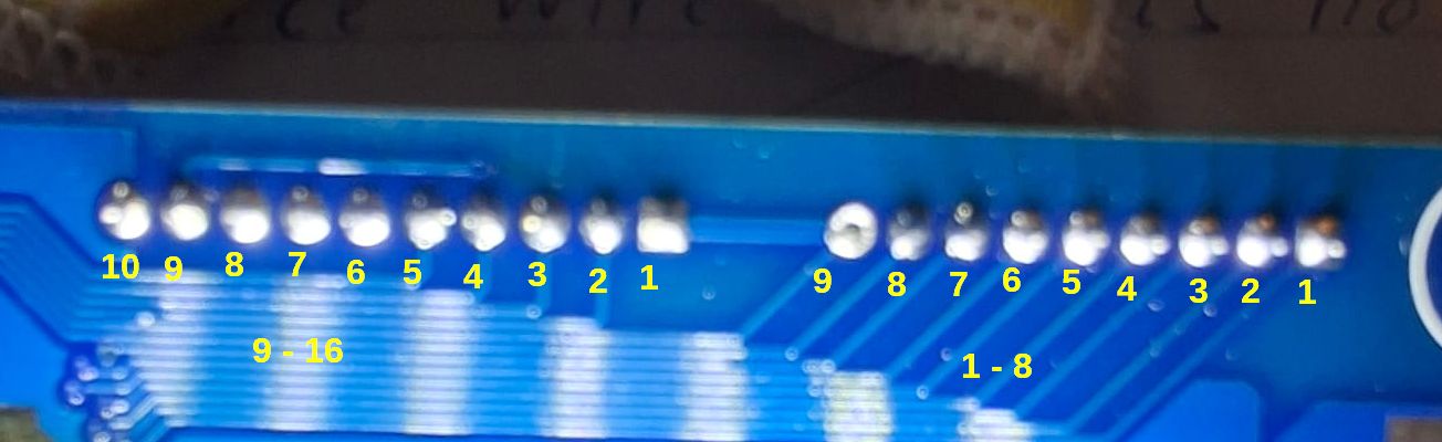

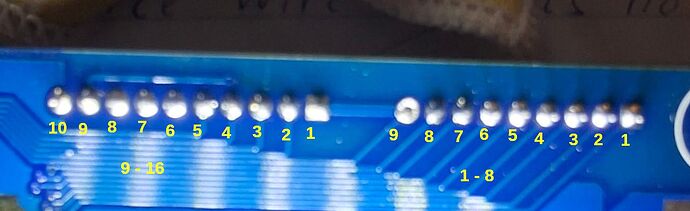

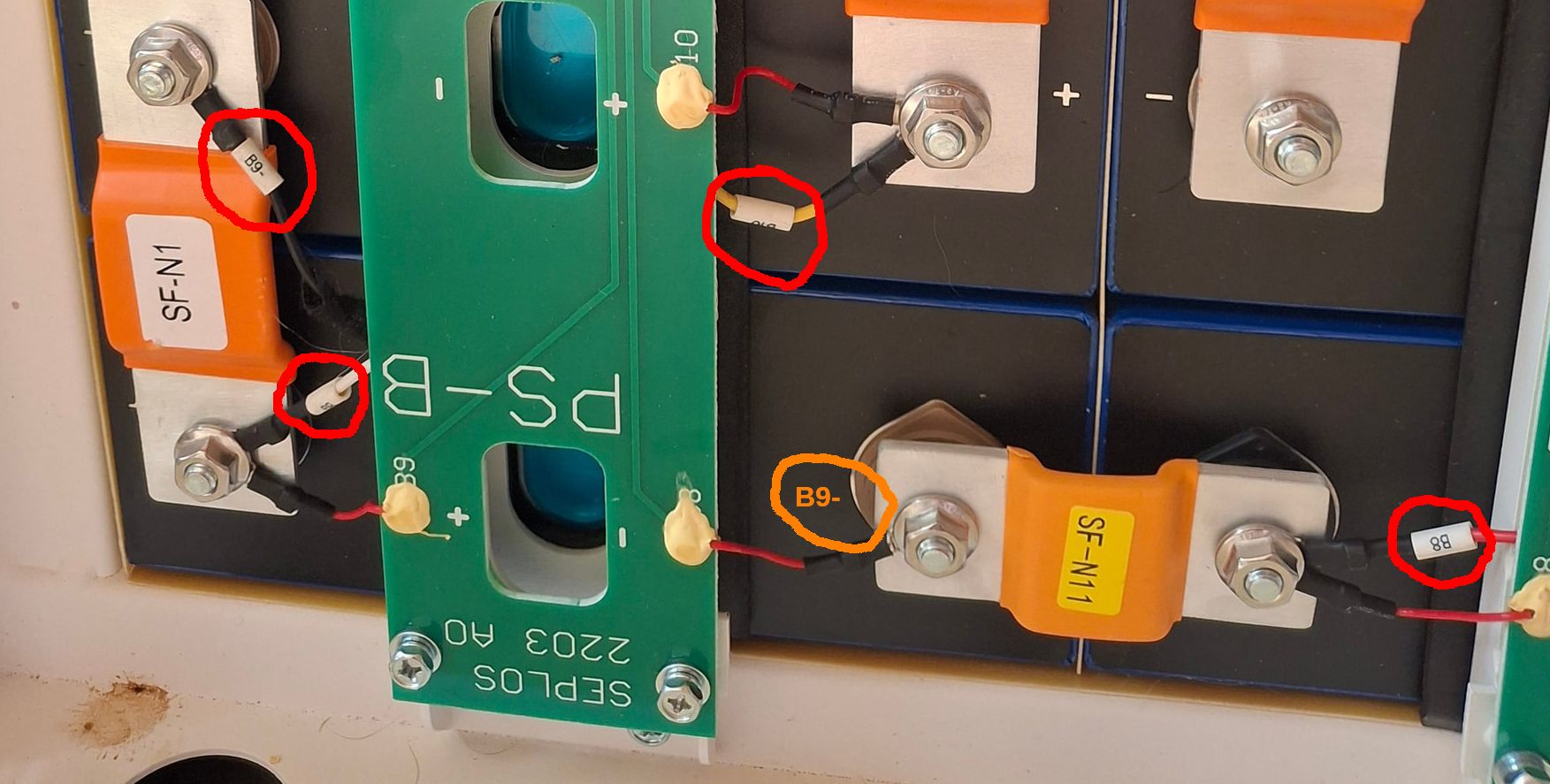

Über mehrere Zellen muss es nicht den "Kurzen" gegeben haben. Pin 9 (kleiner Stecker) und Pin 1 (großer Stecker) sind auf der Rückseite der Platine verbunden. Wenn die andere Seite der Kabel nicht in der richtigen Reihenfolge an den Zellen angebracht wurden, dann wäre es nur eine Zelle.
Aber vielleicht war der Balancer schon mit einem Fehler ausgeliefert worden. Und dann wäre jede Nachnutzung bzw. Reparatur mit einfachen Bordmitteln nicht möglich.

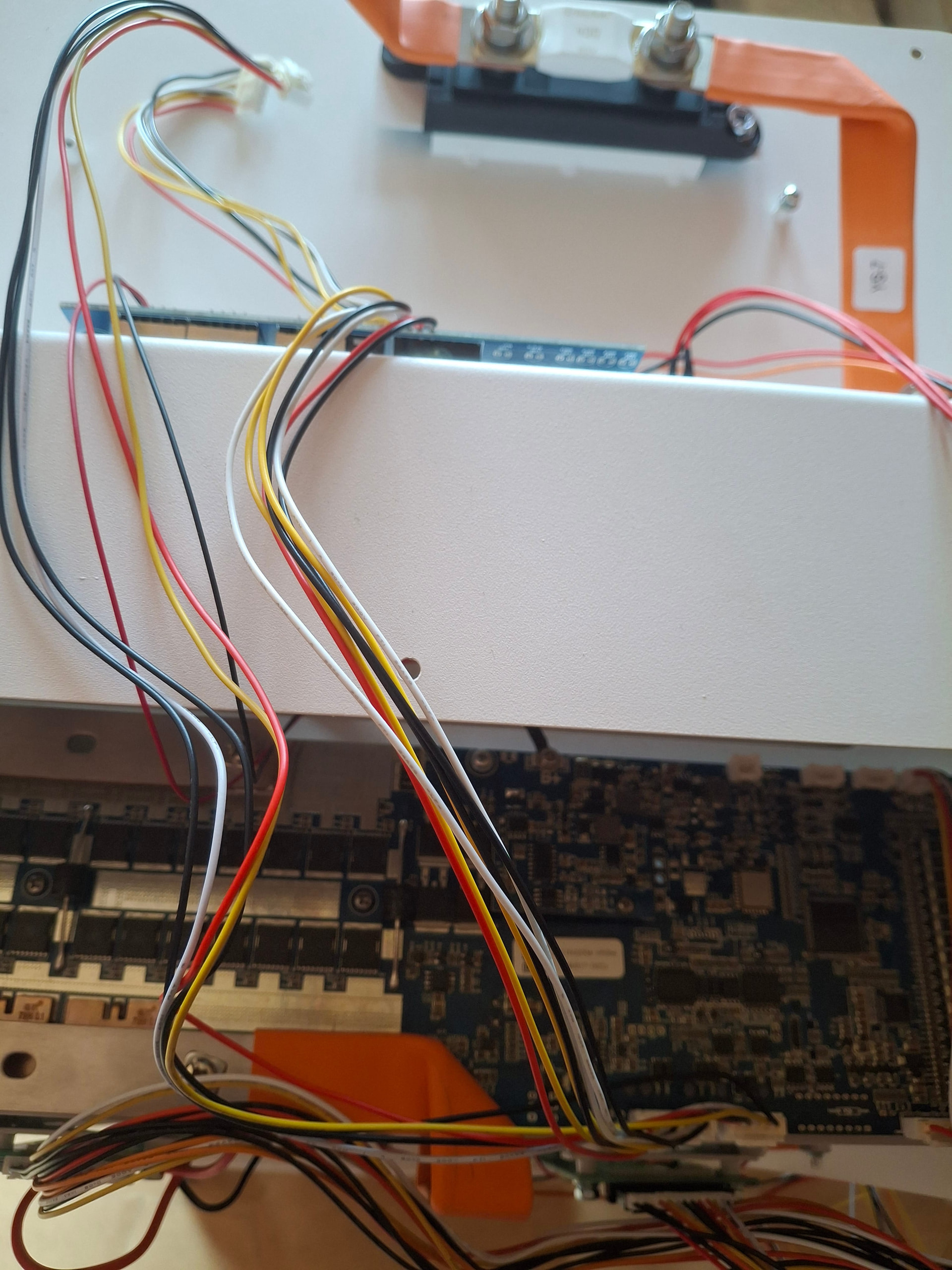

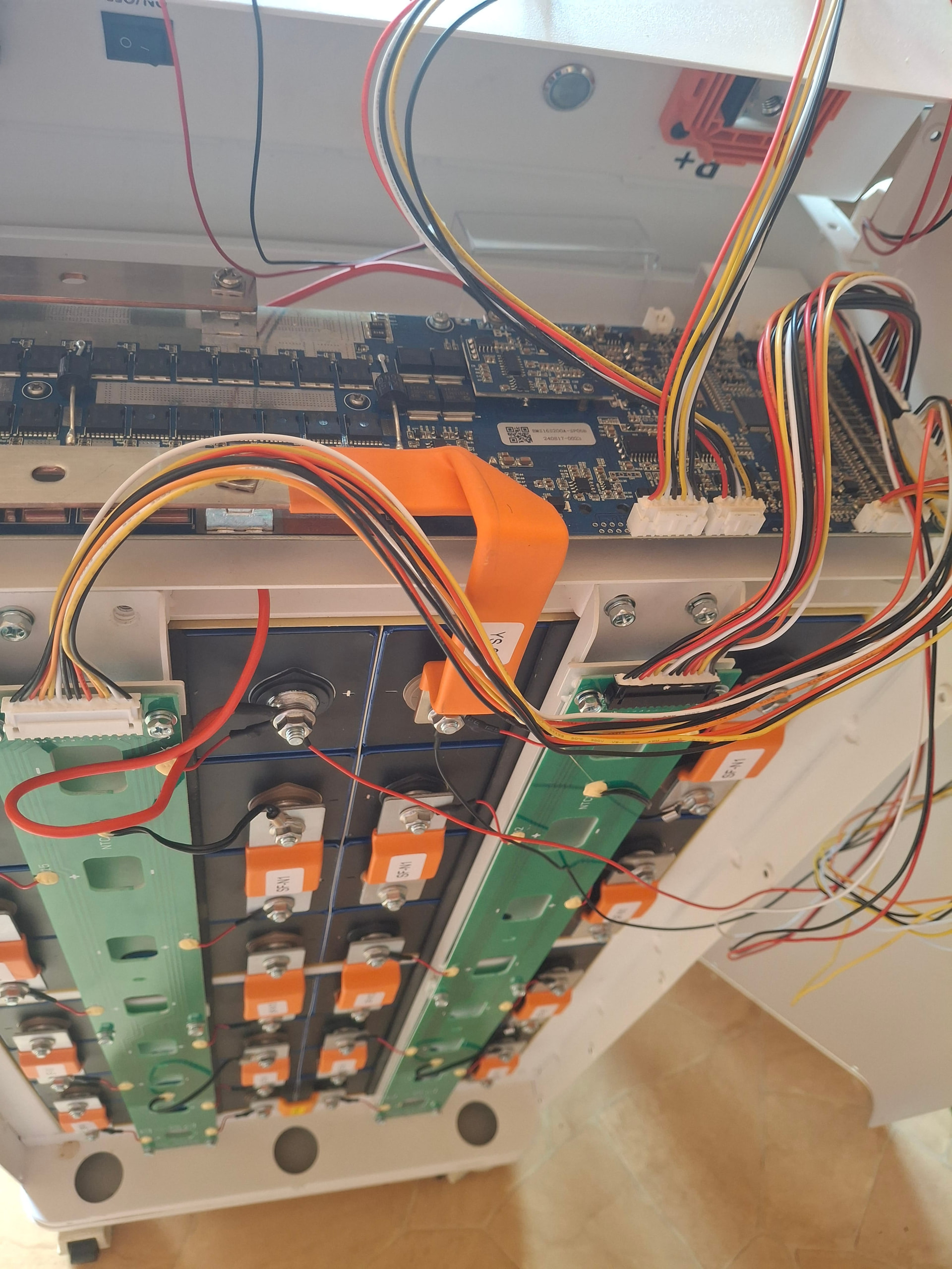

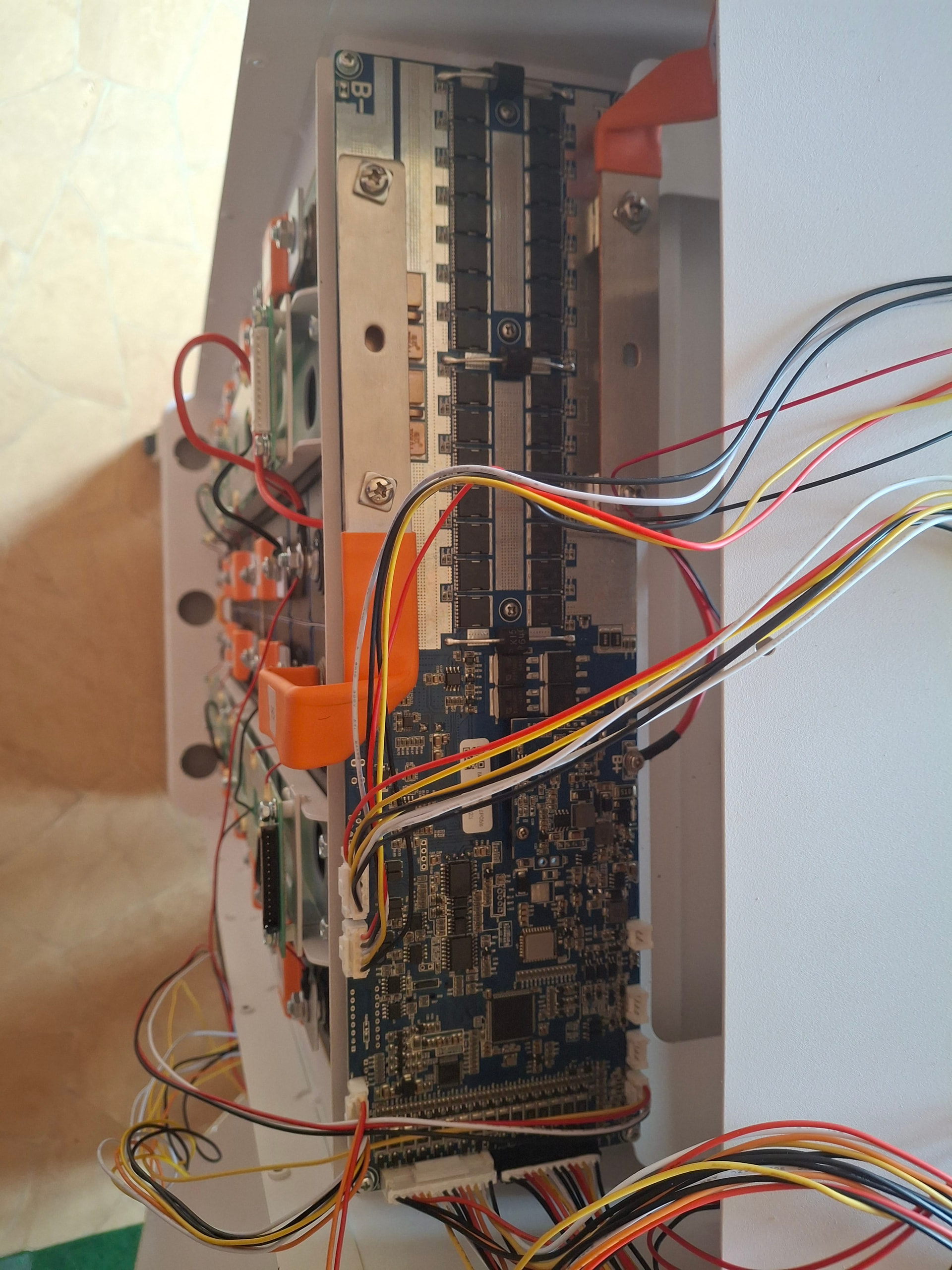

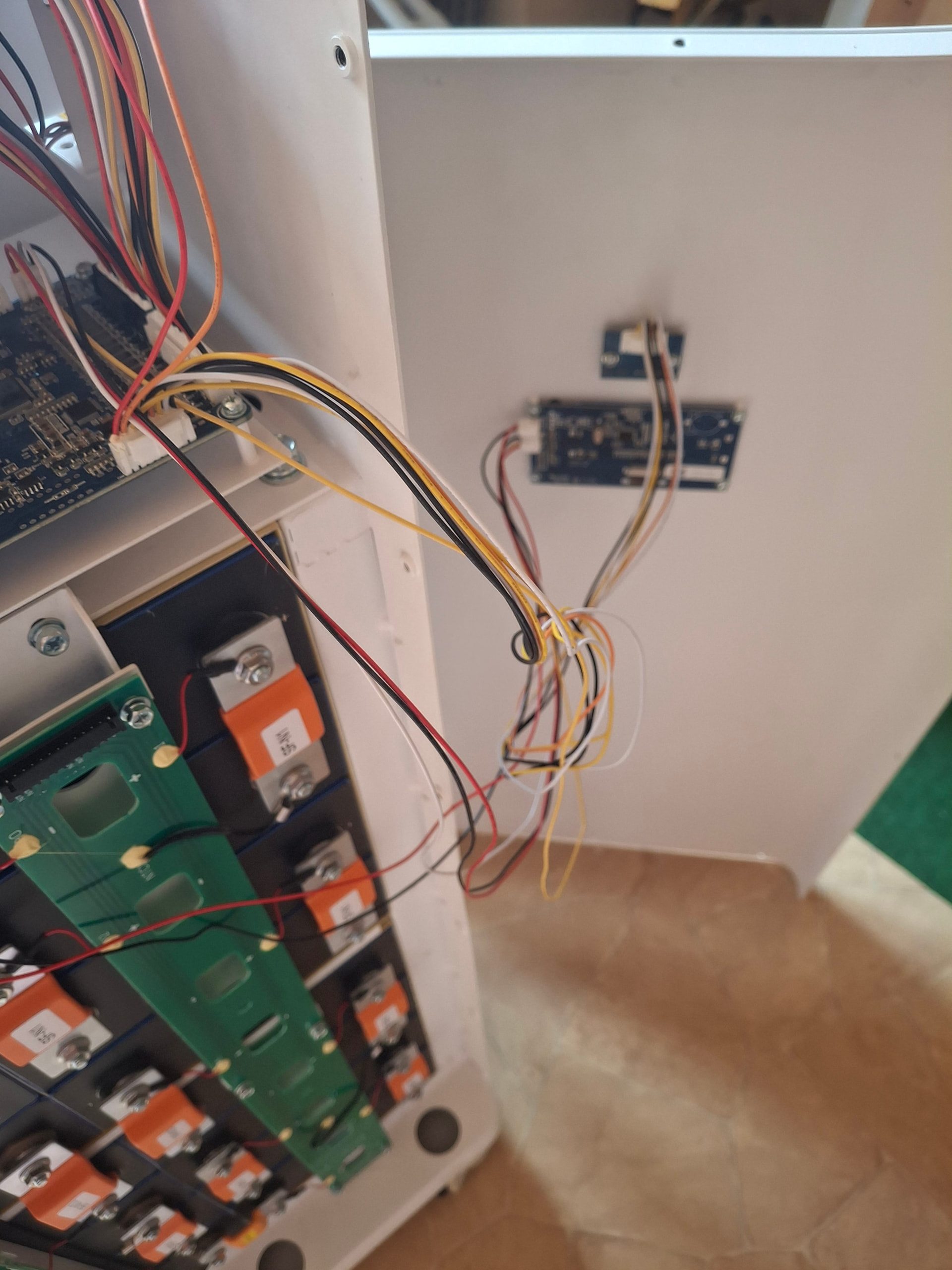

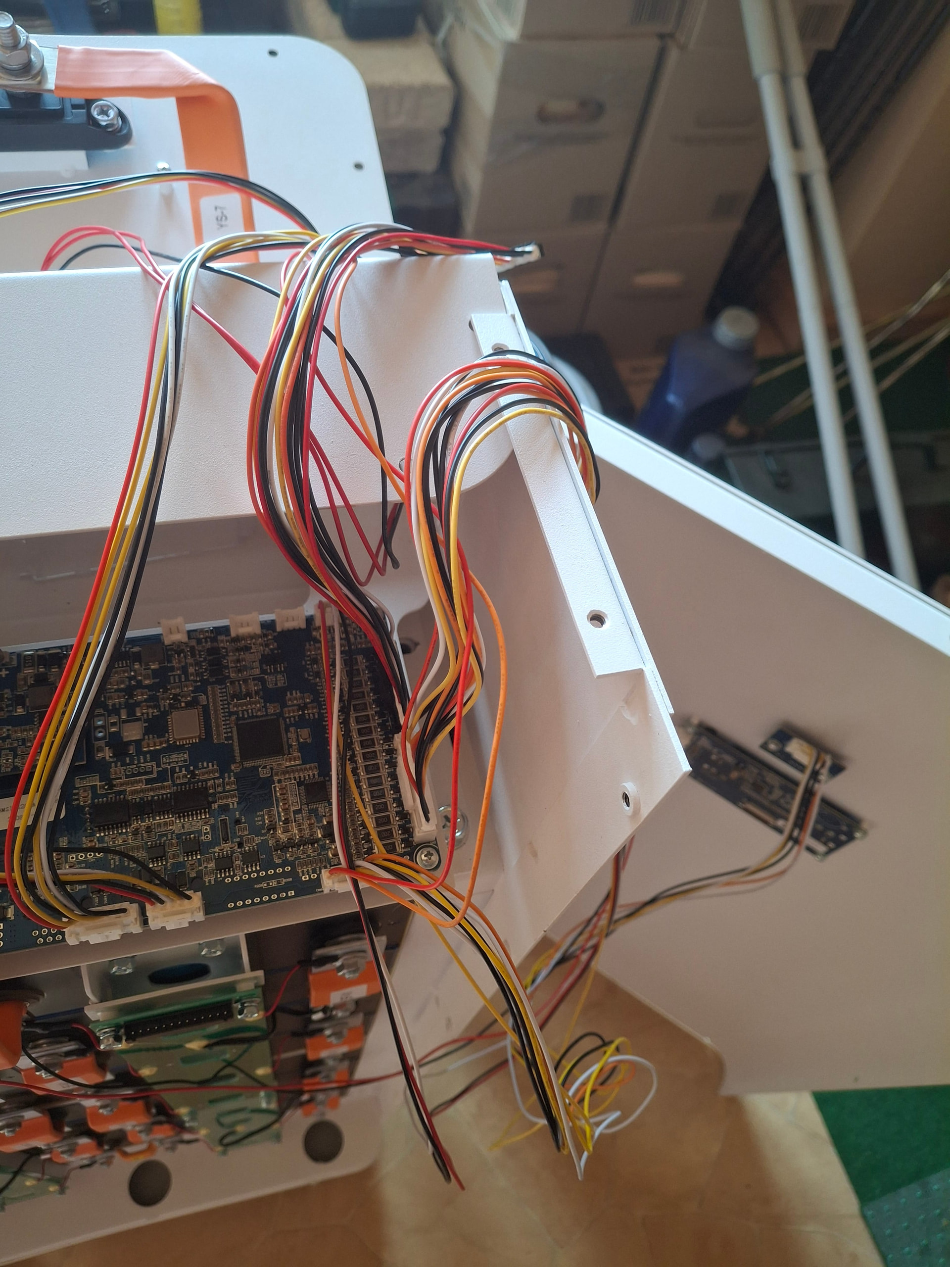

Hallo WDomi ich habe weitere Bilder gemacht dann werde ich noch die einzelnen Zellen mit einen multimeter durchtasten bilder verkleinern Dann werde ich mich wieder melden so etwa 18-19 uhr denn jetzt muss ich meine busfahrt machen diese mach ich morgens und mittags weisst.das ist führ die Lebenshilfe dann habe ich wieder führ mich zeit
Also jetzt bin ich wieder da.alle Zellen haben 3255 mv ,die Gesamtspannung beträgt 53 Volt keine warnungen.und nun noch einige Bilder hast die leitungen gemeint?Das eingebaute BMS scheint einwandfrei zu funktionieren ,liefert auch daten

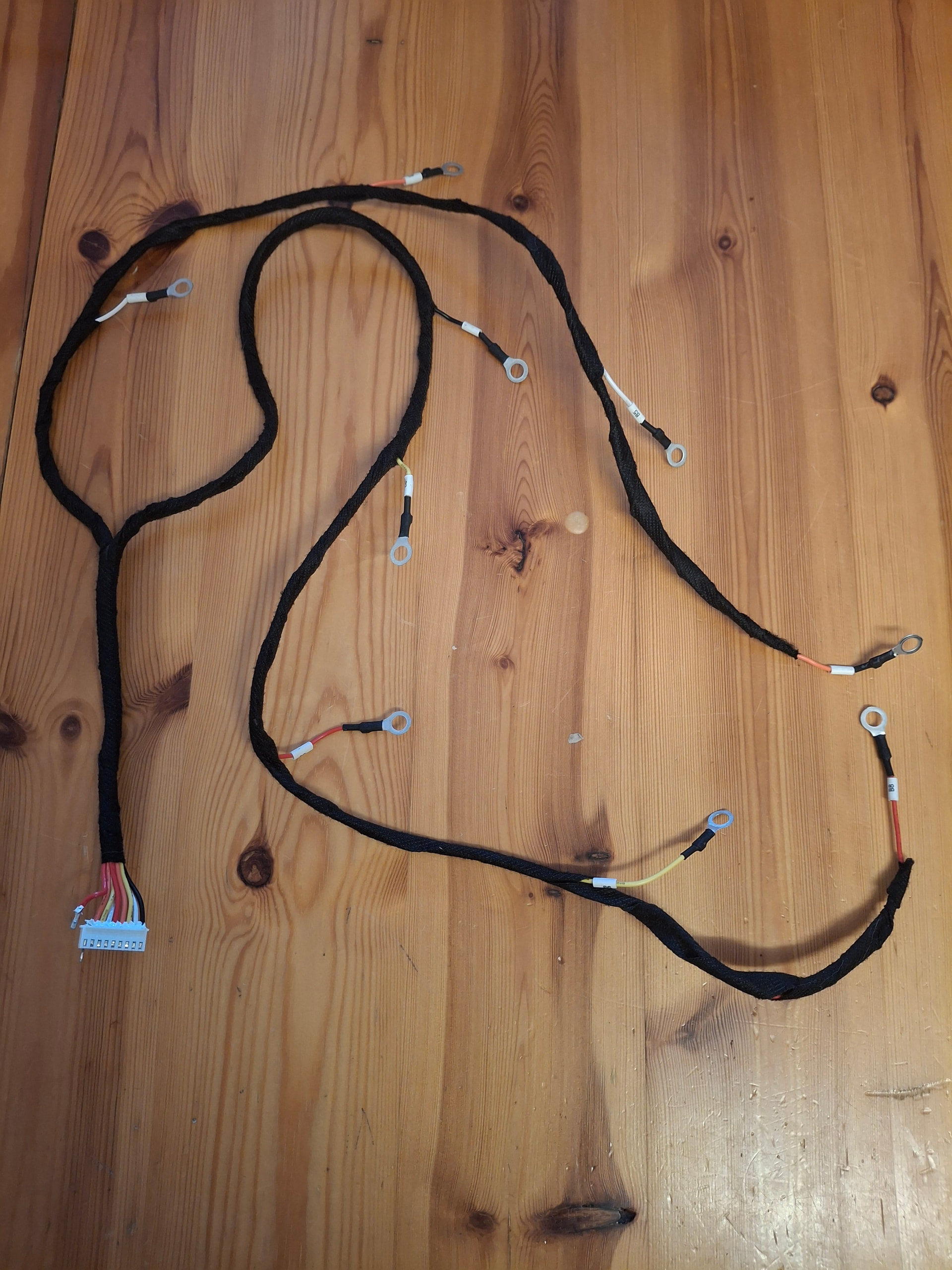

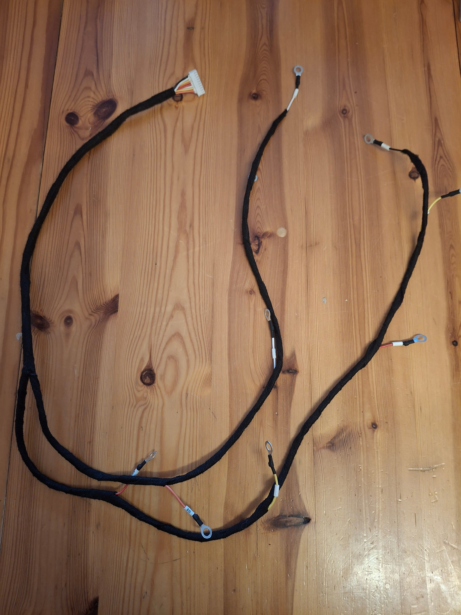

ganz genau, mit den letzten beiden Bildern lüftet sich das ganze Geheimnis du hast die Ader "B9-" auf "B10+" geschraubt, und damit die Zelle B9 kurzgeschlossen.
vorher sind wir davon ausgegangen das diese Adern ebenfalls von der Leiterplatte kommen und damit nur schwer falsch anschließbar sind.
Da ist mir ein dicker hund passiert na ja ich bin eben ein anfänger.zum glück habe ich alles fotografiert vor der demontage.Mal sehen wenn die neue Platine mit den anschluss leitungen ankommt.soweit ich sehen konnte sind die anschluss leitungen alle nur farbig und ohne diese röhrchen mit zahlen und Buchstaben.das wird lustig ,mal sehen ca 1 woche wird es noch dauern.Bis dahin werde ich mich den solarzellen widmen die sollten auch mal installiert werden

Wieso? Das sind doch deine Leitungen? Die hast du doch nicht etwa schon entsorgt?
Nein natürlich nicht ich beabsichtige sogar den stift wieder in der Leiste zu verankern und herzurichten.ich gehe davon aus das es zwischen den einzelnen adern keinen schluss gibt
Bitte ordentlich einlöten (lassen), ohne Übung sieht das zwar einfach aus, aber bei mehrlagigen Leiterplatten durchaus nicht ohne

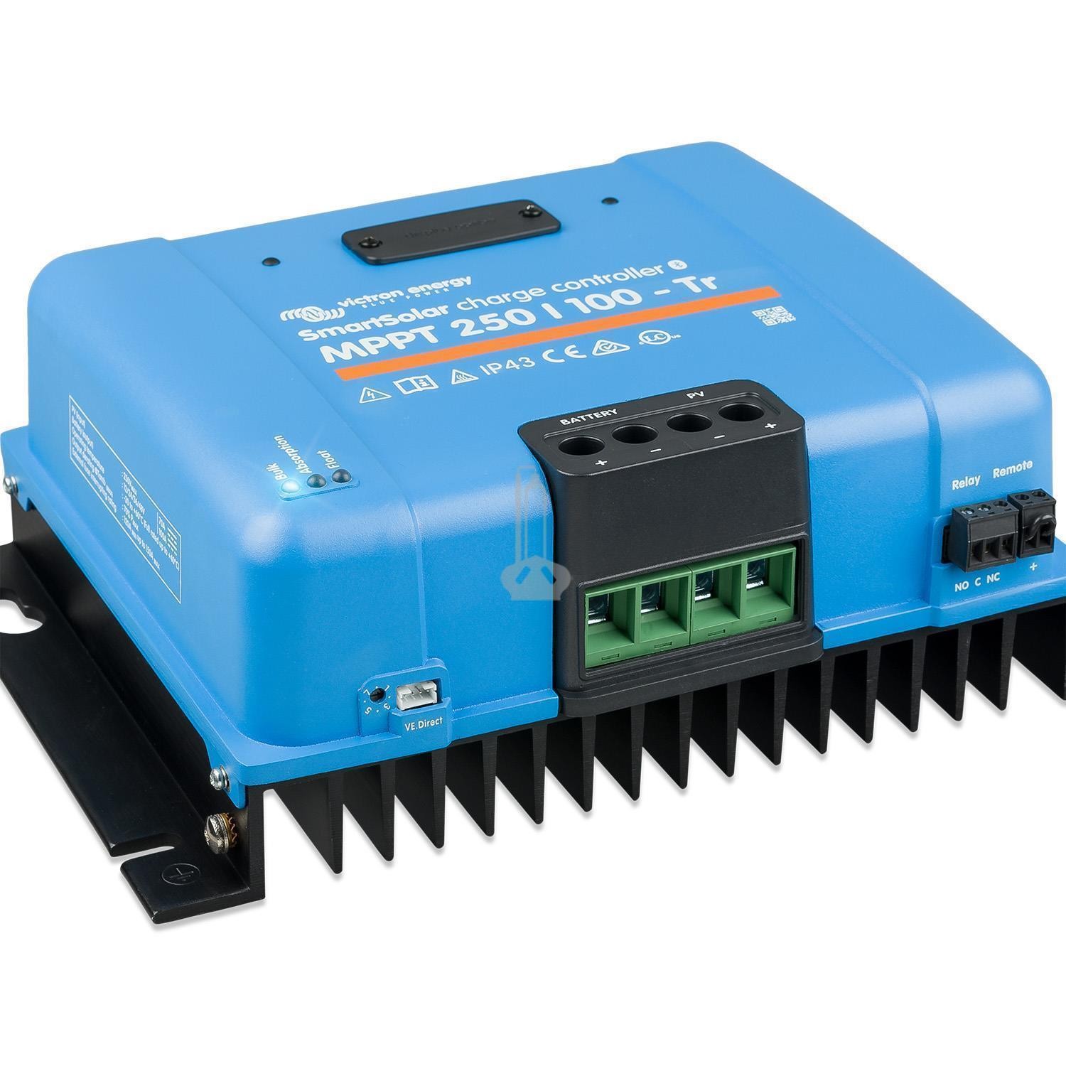

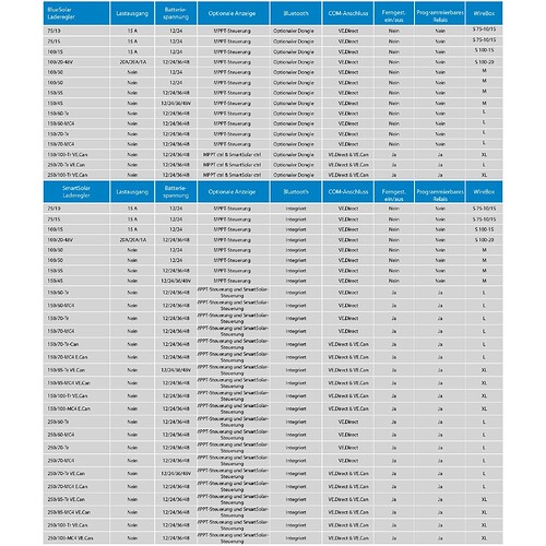

Hallo Leute ich habe ein anderes MPPT gefunden mit 250/100 vom preis her ist es erschwinglich und da könnte ich die Solarzellen verbinden so wie in der Zeichnung vorhin.dazu noch ca 2x 10m solarkabel mit Steckern einmal durch ne Wand damit wäre ich schon in der nähe vom mppt und kann anschliessen .Habe ein bild eingefügt welchen ich nehmen würde.was meint ihr dazu ?
passt schon
So sieht ein sauberer Stringplan beispielhaft aus:
Weniger Kabel und somit mehr Ertrag.
