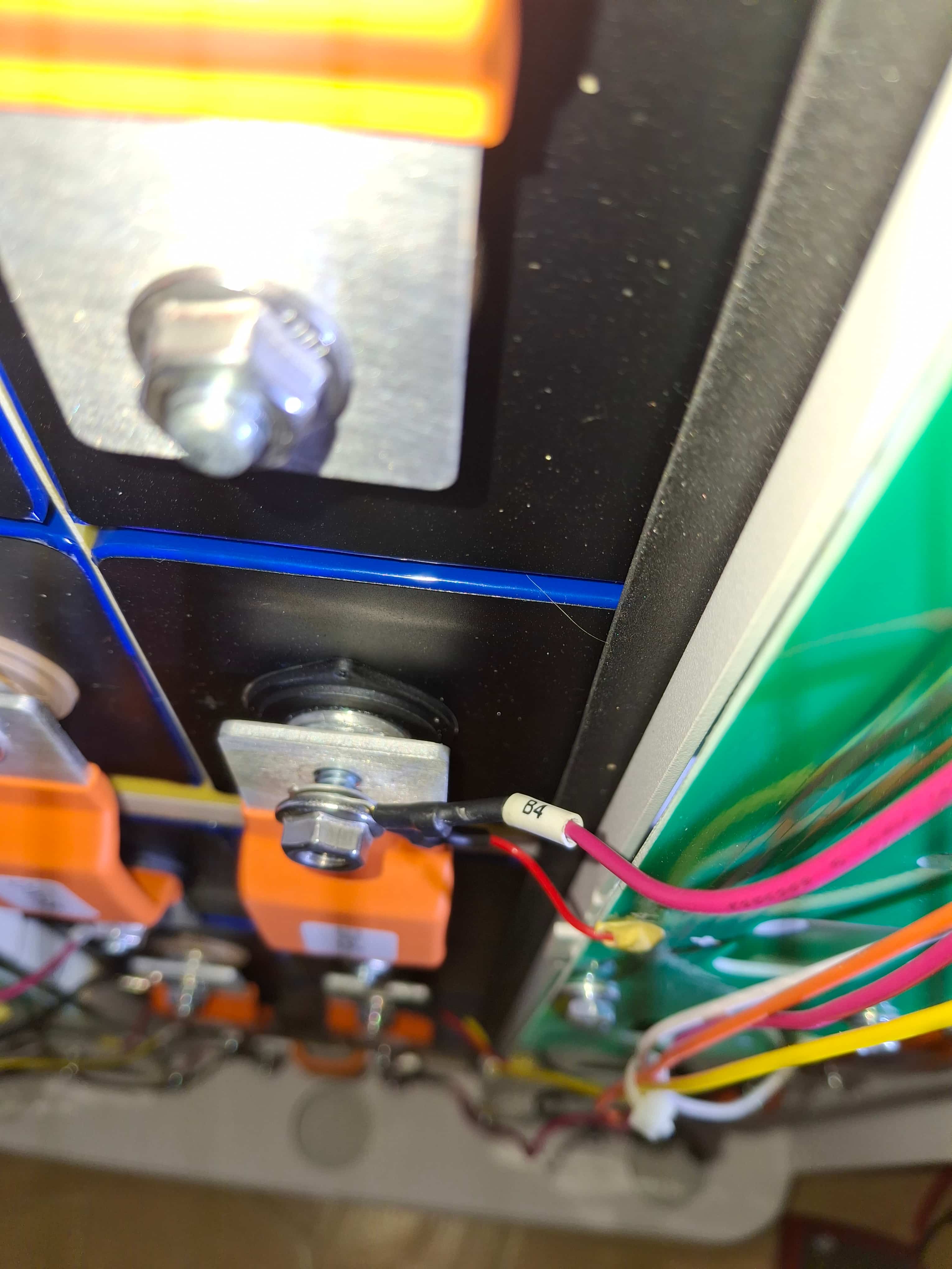

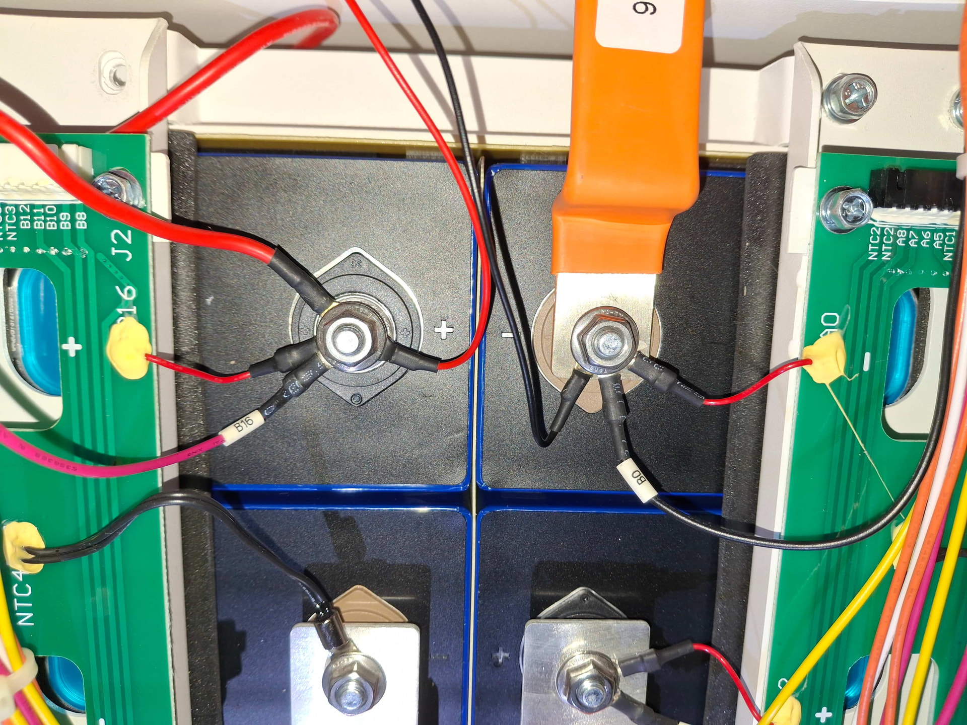

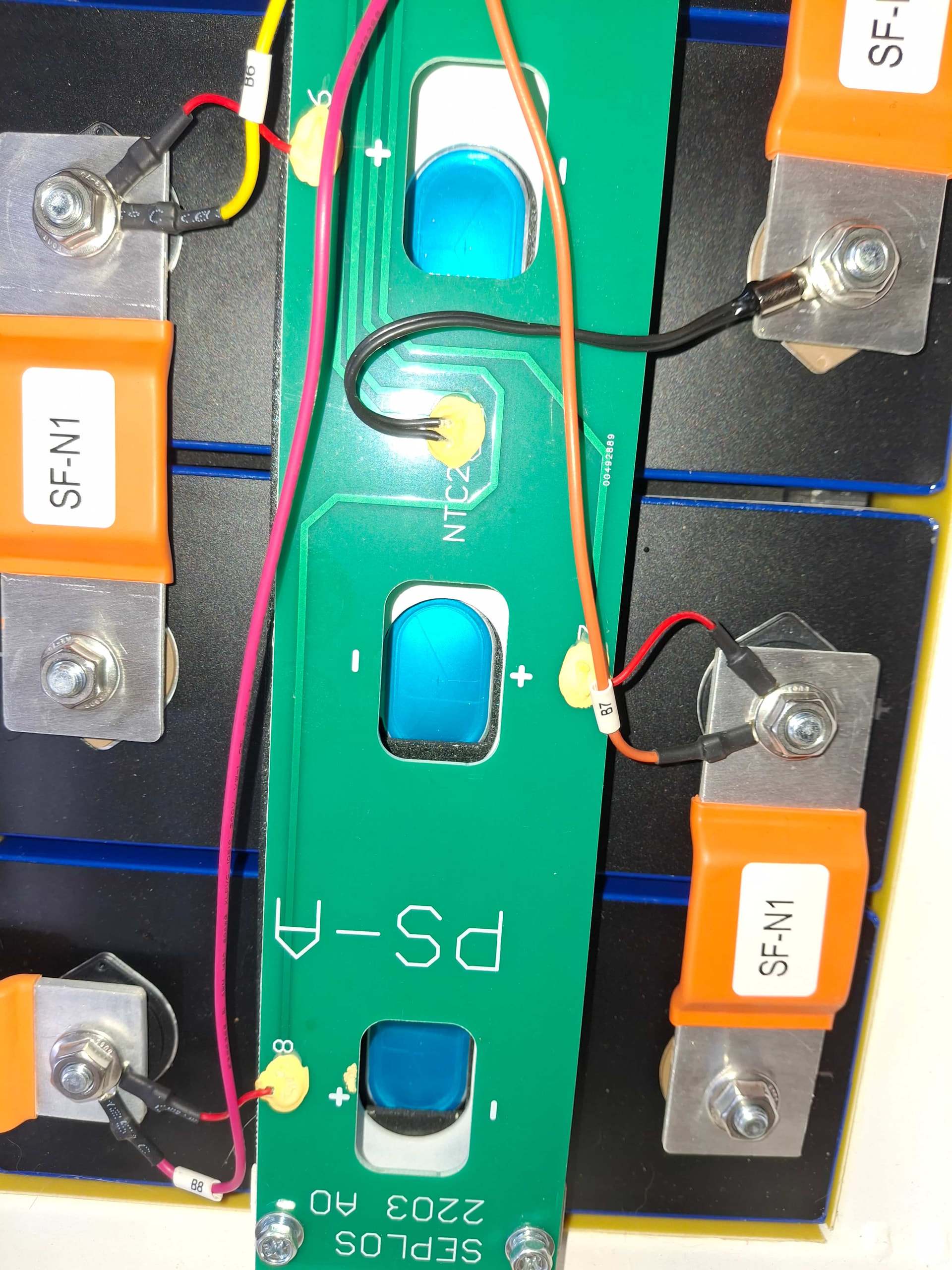

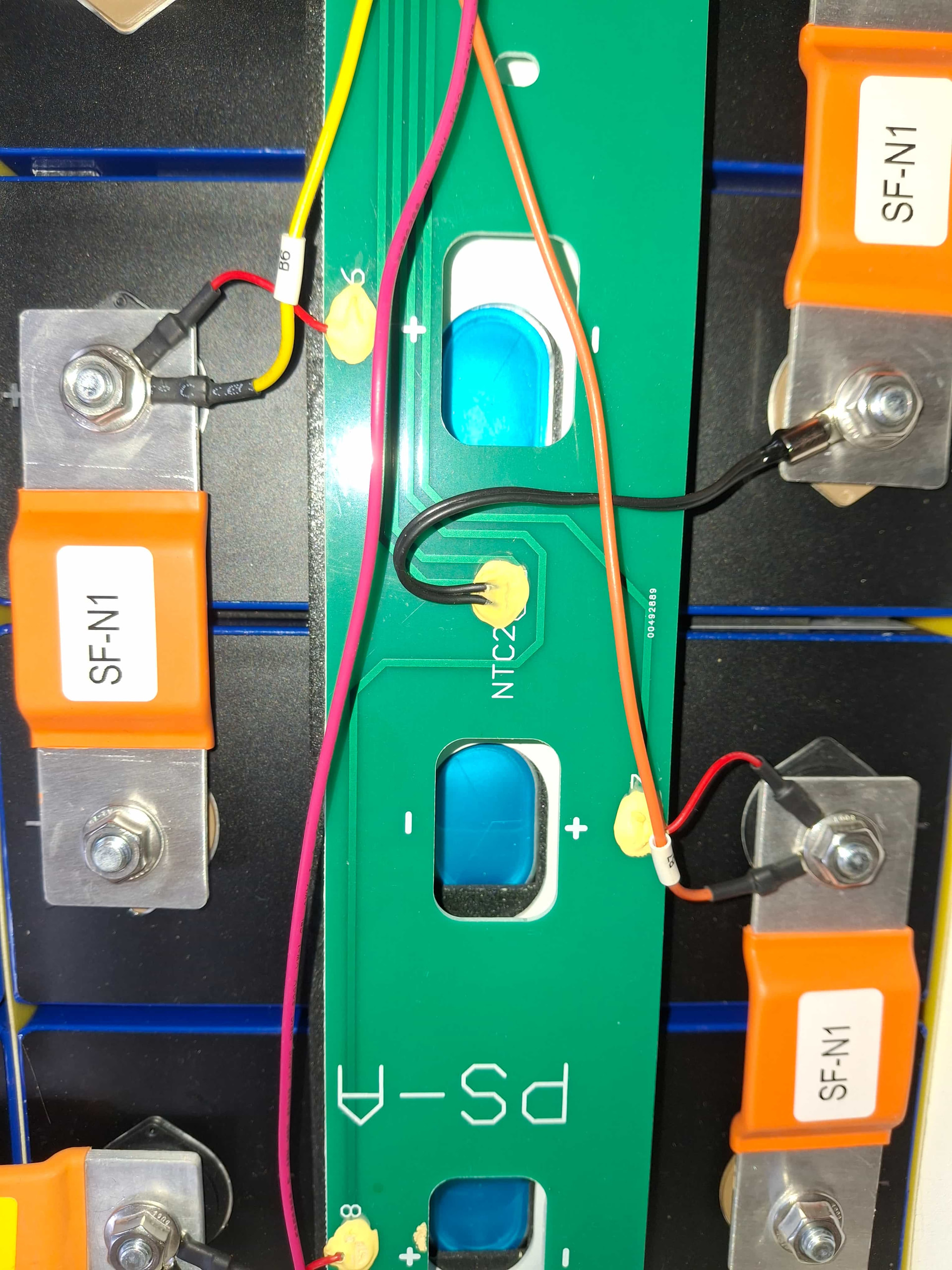

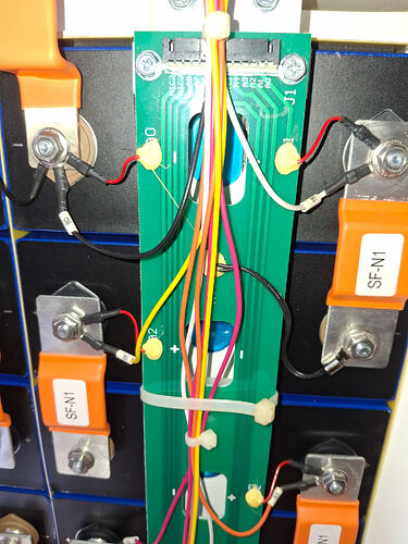

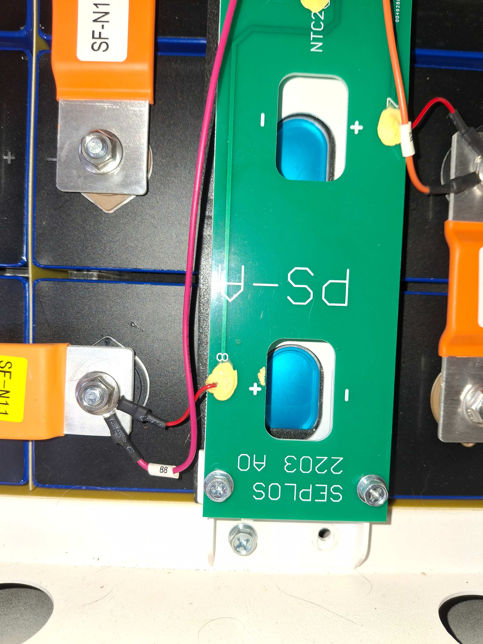

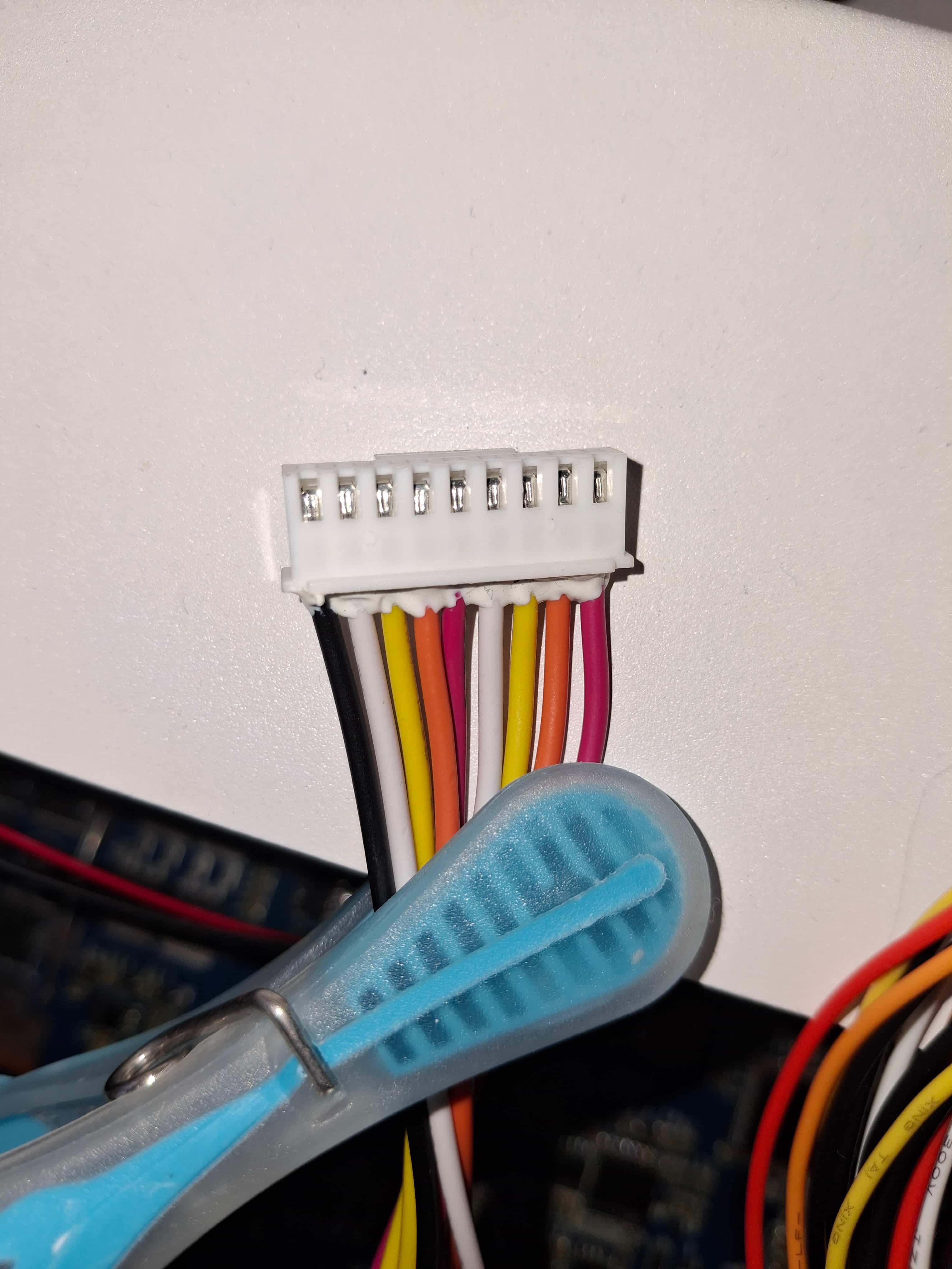

Hallo da bin ich wieder.Hab einige fehlende Bilder gemacht.die werde ich jetzt hochladen.Auf dem letzten Bild die Leiste schwarz unten = 0 volt Rot oben =26.2 volt aufsteigend von schwarz jeweils ca 3.2 volt.

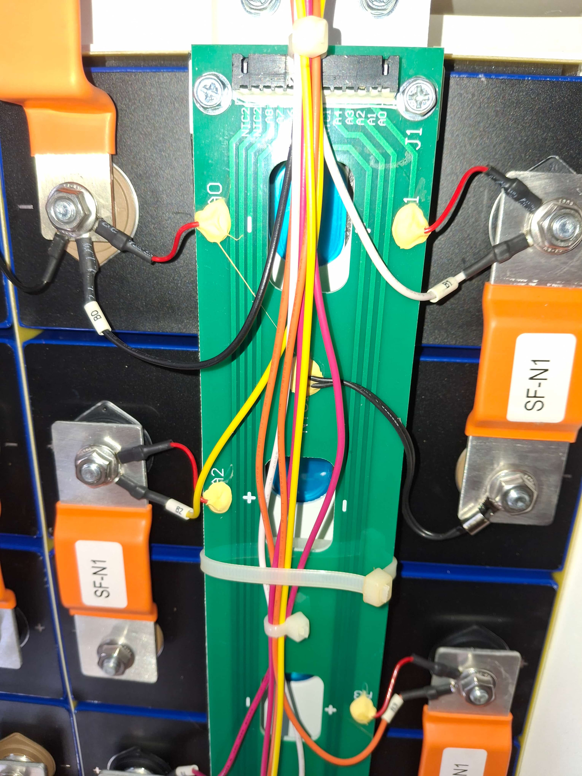

Soweit gut, aber bitte vollständig von B0 beginnend durchmessen, nicht beide Leisten einzeln, am Schluß soll 52,4 Volt stehen

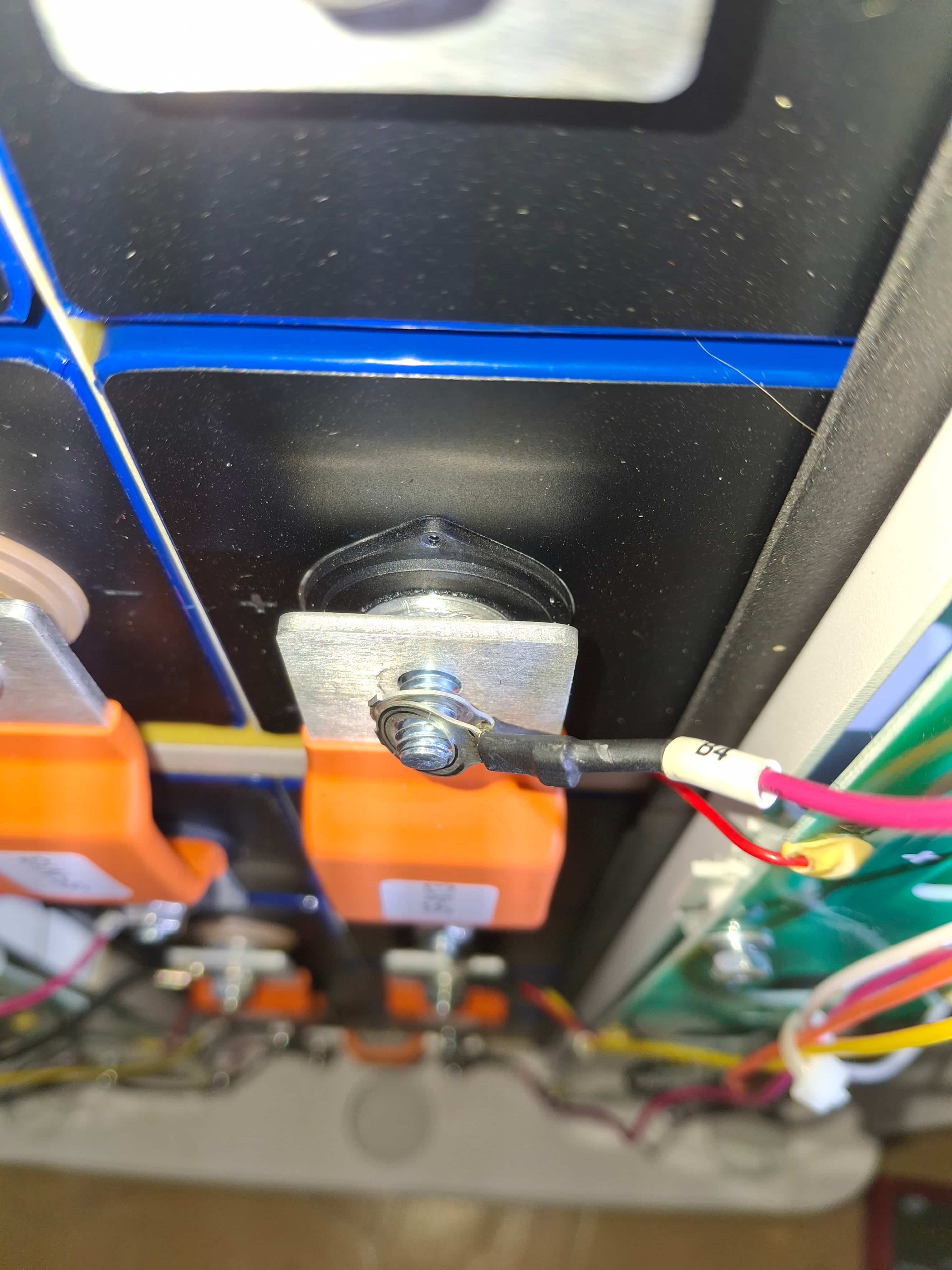

kontrolliere auch noch die Leitung von der Platine bei B4, 5, 7, 9 ob dort vielleicht Isolierung mit eingeklemmt wurde, ich kann keinen Abstand erkennen. Nicht sauber aufliegende Verschraubungen kann zu Übergangswiderständen und Erhitzung führen

Hallo ist jetzt ein wenig später geworden ,jetzt habe ich von B0-B16 durchgemessen sind wie auf dem Bild zu sehen zwischen B0 und B16 sind 52 volt der rest in aufsteigender folge von Batterie +.Die Ösen könnte ich vielleicht etwas biegen oder zwischen 2 Unterlegscheiben setzen und dann die Mutter anziehen (nicht das die ösen beim biegen abbrechen)
Wieso das denn? Du sollst nur darauf achten das keine Isolation (Schrumpfschlauch) mit eingeklemmt wird, wenns sein muß zurückschieben oder etwas abschneiden. Immer nur Metall auf Metall, sauber plan aufliegend.

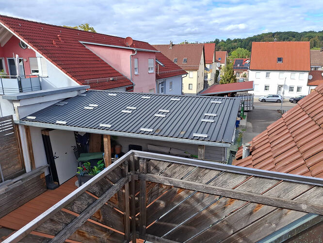

Hallo heute habe ich alle Anschlüsse geprüft auf guten kontakt Metall auf Metall ist soweit in ordnung.Des weiteren hab ich die T Schienen auf dem Trapezblech montiert.Brauche noch verstärkung um die Zellen auf das Dach zu hieven und zu verschalten (Kabel sind schon da).Werde noch ein paar VE Direct Leitungen bestellen um die restlichen Komponenten zu verbinden ein smart shunt ist auch da.

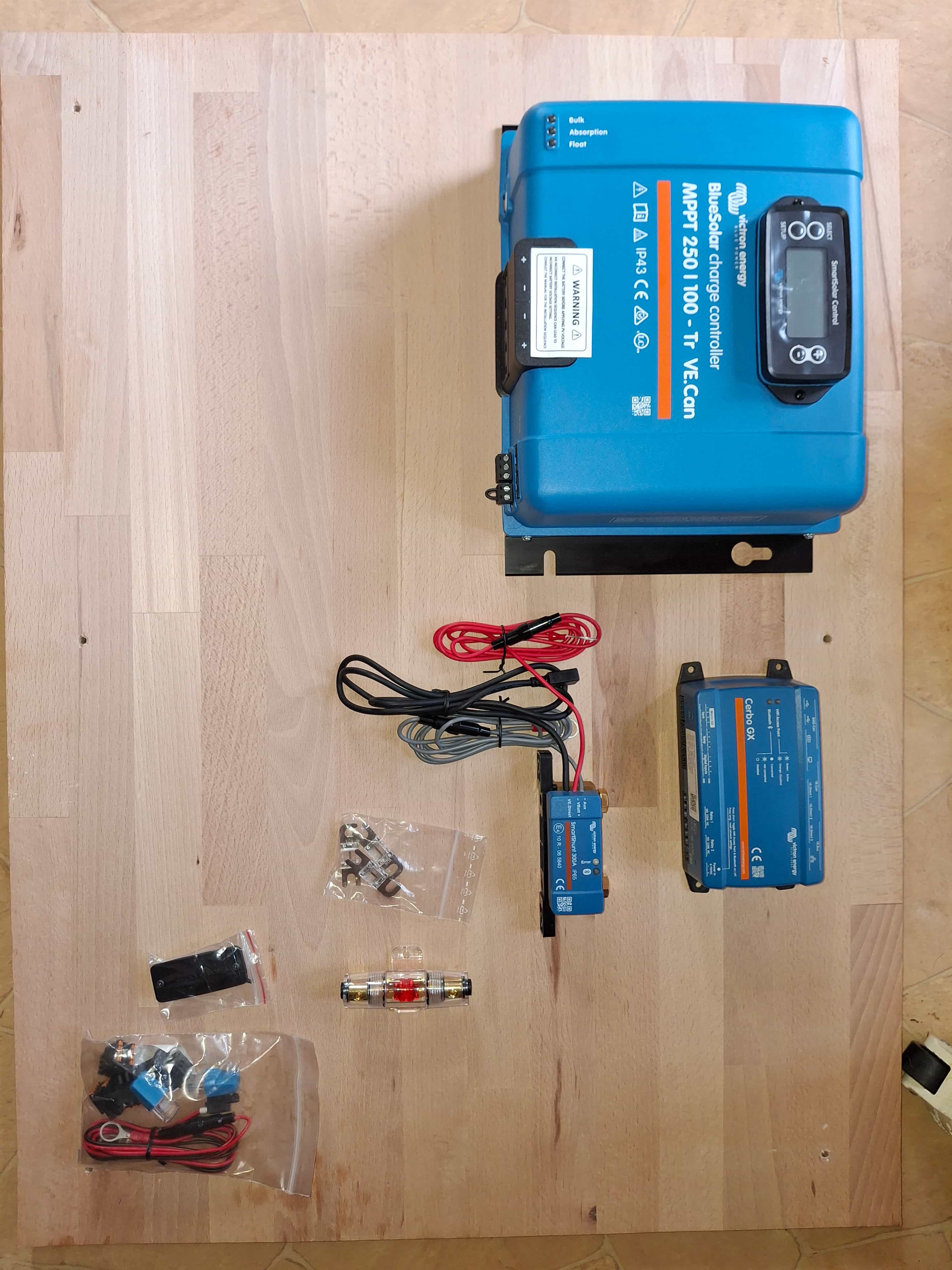

Hallo da bin ich wieder.Ichhabe einige Teile auf eine Holzplatte gelegt und ein Foto gemacht .Eine Holzplatte soll an die Wand geschraubt werden.darauf eine Gipsfaserplatte (ca 2 cm stark) .Und dann diese Bauteile in einem Abstand auf die Faserplatte aufschrauben.Dann später verbinden.Was meint ihr dazu ? Hält die Gipsfaserplatte das aus oder werden die Bauteile zu heiss (Brandgefahr).Einige Teile haben einen VE direct andere einen Can anschluss welche Anschlüsse wären vorzuziehen?Auf den anderen Bild sieht mann das Trapezblech mit verschraubten T Sücken.Darauf kommen die Zellen drauf aber ich brauch dazu ein hubstaiger wegen der enge,aber erst nächste Woche.
Gipsfaserplatte ist Brandschutz, die halten Temperatur weit besser aus als Holz. Mit bissel Abstand wird die Konvektion sicherlich besser. M8 Mutter als Abstandshalter?
Ich kann kleine Rohre aus Alu auf eine bestimmte länge absägen . Diese fungieren dann als Abstands halter ,durch diese Rohre gehen dann die Schrauben .Das MPPT ist dann etwa in einem Abstand von ca 6 cm von der Gipsfaser Platte angebaut.Das gleiche geht auch mit dem Shunt,der ja auch eine menge Wärme abstrahlt .Das MPPT hat einer info nach bei Vollast ca 65 Grad Celsius Wärme.Mit dem Shunt ist das etwas anders.
Wird das nicht wacklig bei 6cm Abstand? Wenns geht ist gut!
Darüber habe ich mir auch Gedanken gemacht,da insbesondere das MPPT doch ein erhebliches Gewicht hat.Ich denke da werde ich vielleicht auf 3 cm verkürzen können,das wird die Wärmeableitung nicht sehr beeinflussen.Gibt es von Victron ein einfaches Schaltbild ,wie diese Bauteile mit welchen Leitungen zu verschalten sind.Es wäre einfacher zu wissen wie die Leitungen zu führen sind bevor die Teile falsch positioniert werden.
Hall Leute . Ich habe noch einmal alles überprüft an den Batterieanschlüssen.So kann ich dann die Balancerplatine Anschliessen ohne einen kurzen zu fabrizieren.Kann ich die victron multiplus gleich mit Anschliessen an die Batterien und zu laden und den Zellen Ausgleich machen oder gibt es das eine Reihenfolge? Mit wieviel mm² soll ich anschließen zwischen multiplus und den Batterien?
