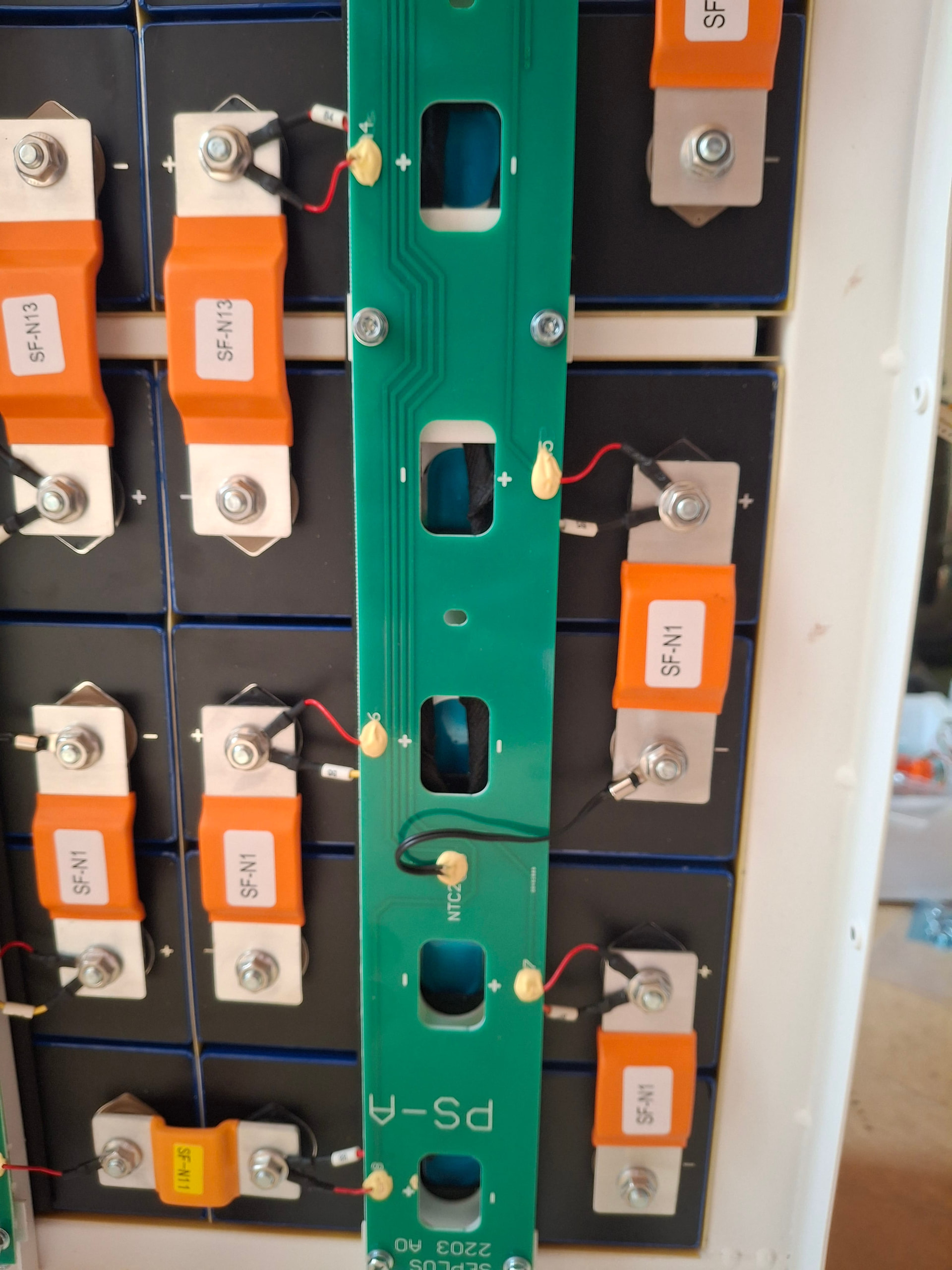

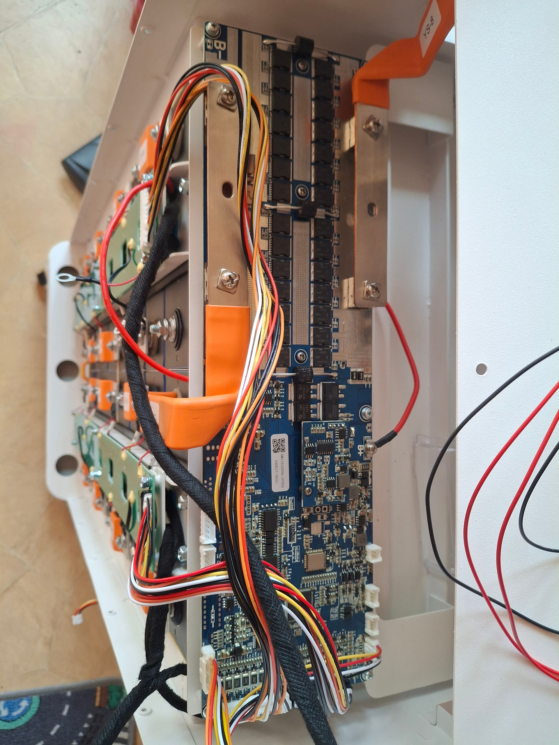

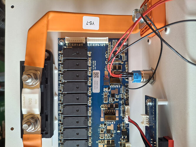

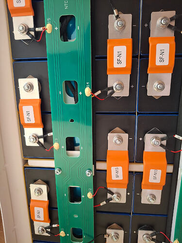

Meine Seploskiste ist zusammen gebaut,jedoch ist irgendwo
ein Fehler passiert.
Denn beim anschliessen des Balancers sind die 2 Leitungsstränge
in kurzer Zeit so heiß geworden,das ich die beiden Stecker heraus-
reissen musste.
Dabei ist eine Pin ausgelötet worden von der übermässigen Hitze-
entwicklung.
Nebenbei sei angemerkt das alles noch ausgeschaltet war.
Dann habe ich den Balancer abgesteckt und und nur mit bms eingeschaltet und sie geht
wenn auch eingeschränkt.
Anbei das Bild von der Platine und den Steckern.
Der Schreck sitzt tief in mir vielleicht hätte es noch schlimmer
enden können.
Bitte mich nicht gleich in der Luft zereissen,den meine kenntnisse
in diesem Bereich sind sehr mager.
Ich hoffe auf eure Tipps und Ratschläge denn aufgeben will ich nicht.
Dazu habe ich zu viel investiert.

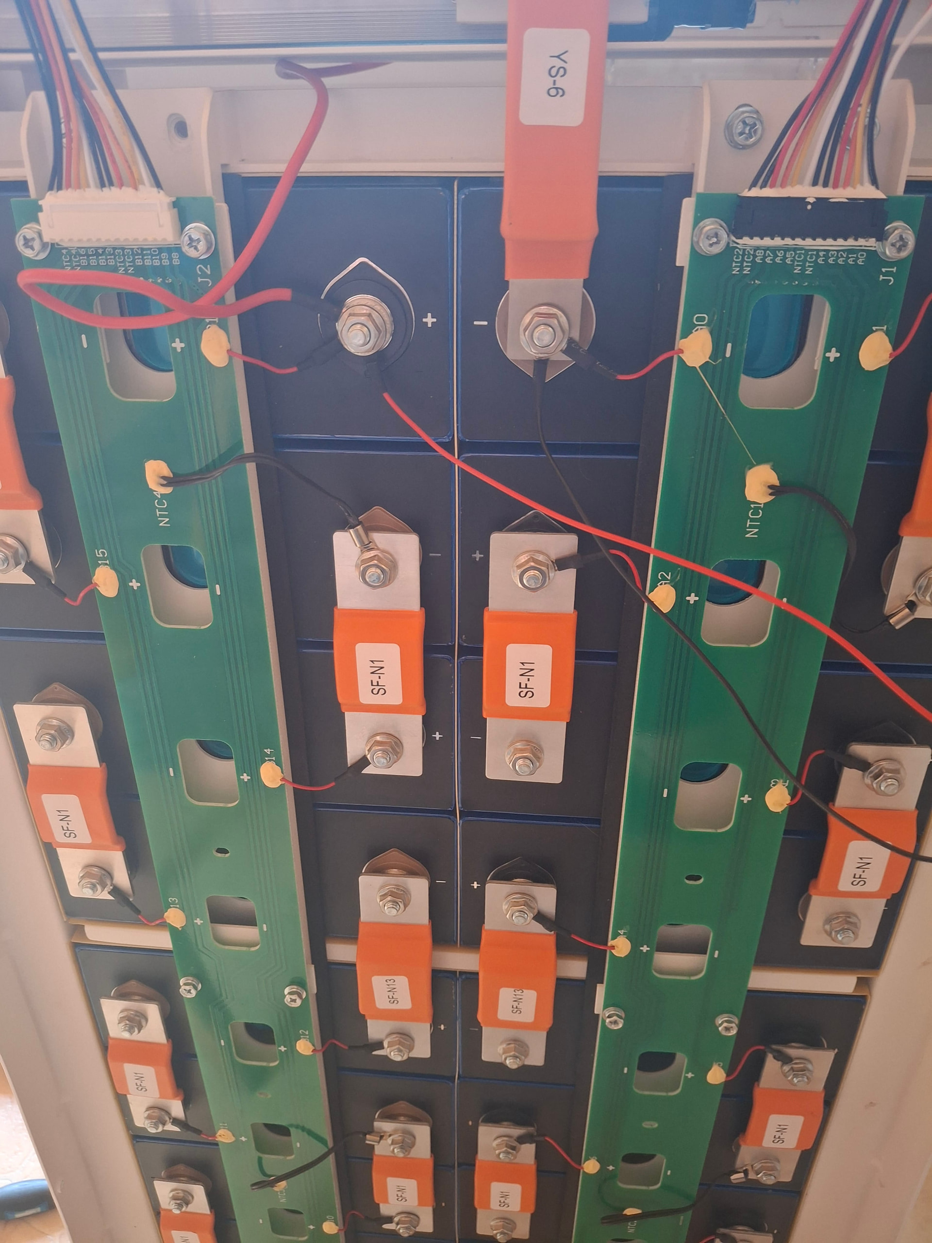

Wenn die Balancerkabel durchgeglüht sind, dann hast du sicherlich eine Zelle falsch angeschlossen, also nicht die genaue Reihenfolge von B-/B0, B1, B2 usw. eingehalten. Das ist ganz entscheidend wichtig und sollte vor dem Einstecken 2Mal kontrolliert werden. Wenn die dicken Kabel geschmort haben, ist etwas massiv schief gelaufen...
Anhand der dürftigen Angaben kann man leider nur raten...

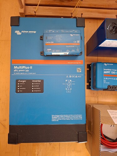

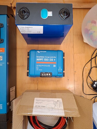

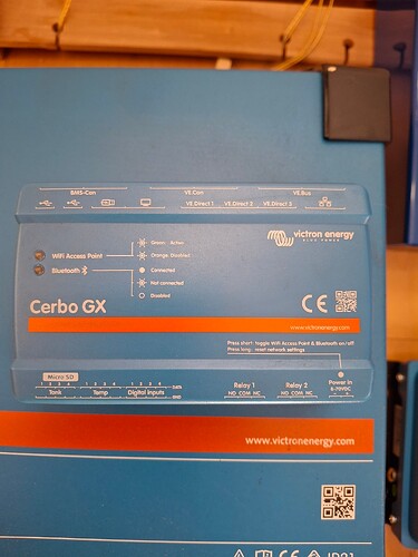

Und nun zu den Teilen die ich mir bereits angeschaft habe.
1 Victron Multiplus 2 48 Volt 3Kw 35A
2 Cerbo GX
3 MPPT 150/35
4 Ein Seplos Gehäuse mit Platinen und Anschlüssen ect.

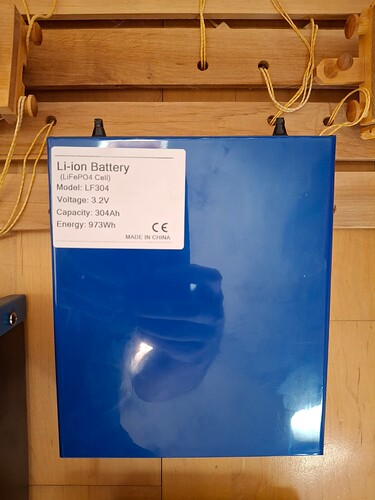

5 16 LiFeP04 Model LF304

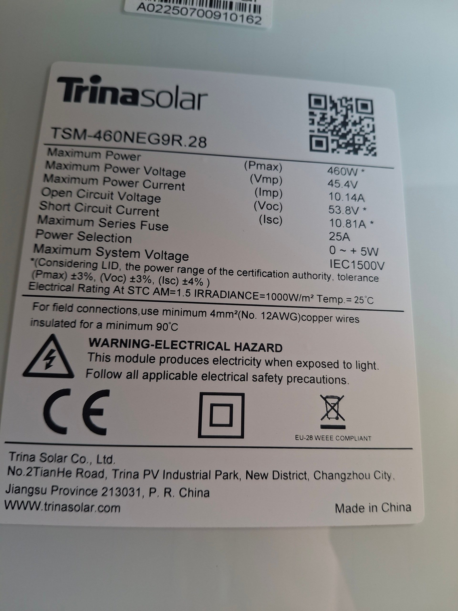

6 8 Trina Solar zellen j 466 watt (mehr kann ich nicht installieren)

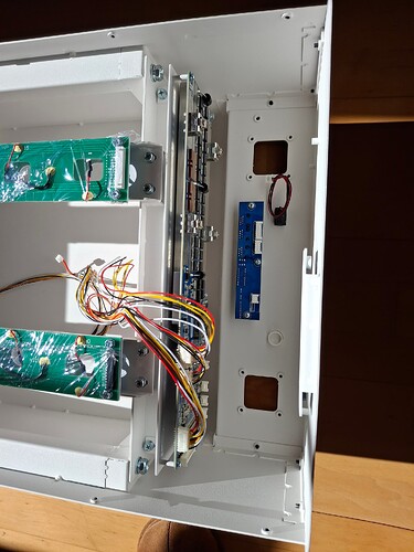

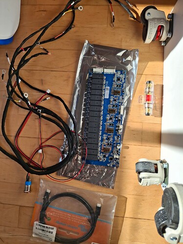

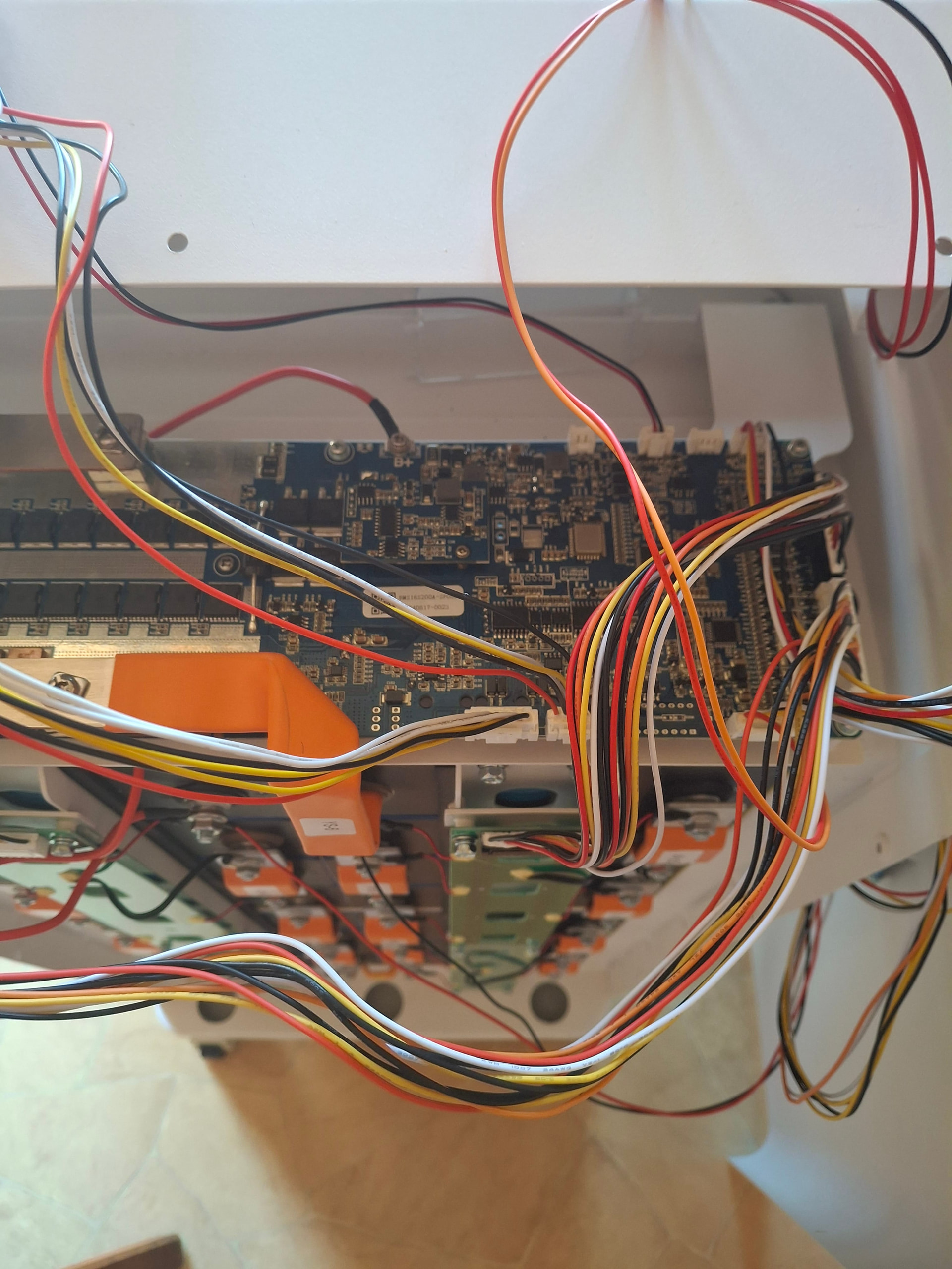

Ich habe noch einige Bilder von der montage
So jetzt habe ich alle und wie ich die Leitungen montiert habe
Das ist also mein ganzer bestand

ich habe auch keine Batterie spannungen gemessen von masse gegen die einzelnen pluspole der Zellen
@Lancelot du wirst das doch irgendwie alles zusammen verschaltet haben...
hast du einen Stromlaufplan oder eine Skizze dazu angefertigt? kann ja auch krickelig sein, meine Pläne sind es meistens auch, aber daraus könnte man dann besser die Funktionen ableiten, als aus den zahlreichen Bilder zu den Geräten.
Es ist schlau ein Multimeter zu haben, das auch DC-Strom mit Zange messen kann. Beispiel HT208D, das hab ich mir angeschafft. Kostet mittlerweile lächerlich wenig, ca 35€, ich hab noch 150 dafür ausgegeben
Zuerst schauen daß die Spannungen an den beiden weissen Steckern zum Aufdruck am BMS passen.

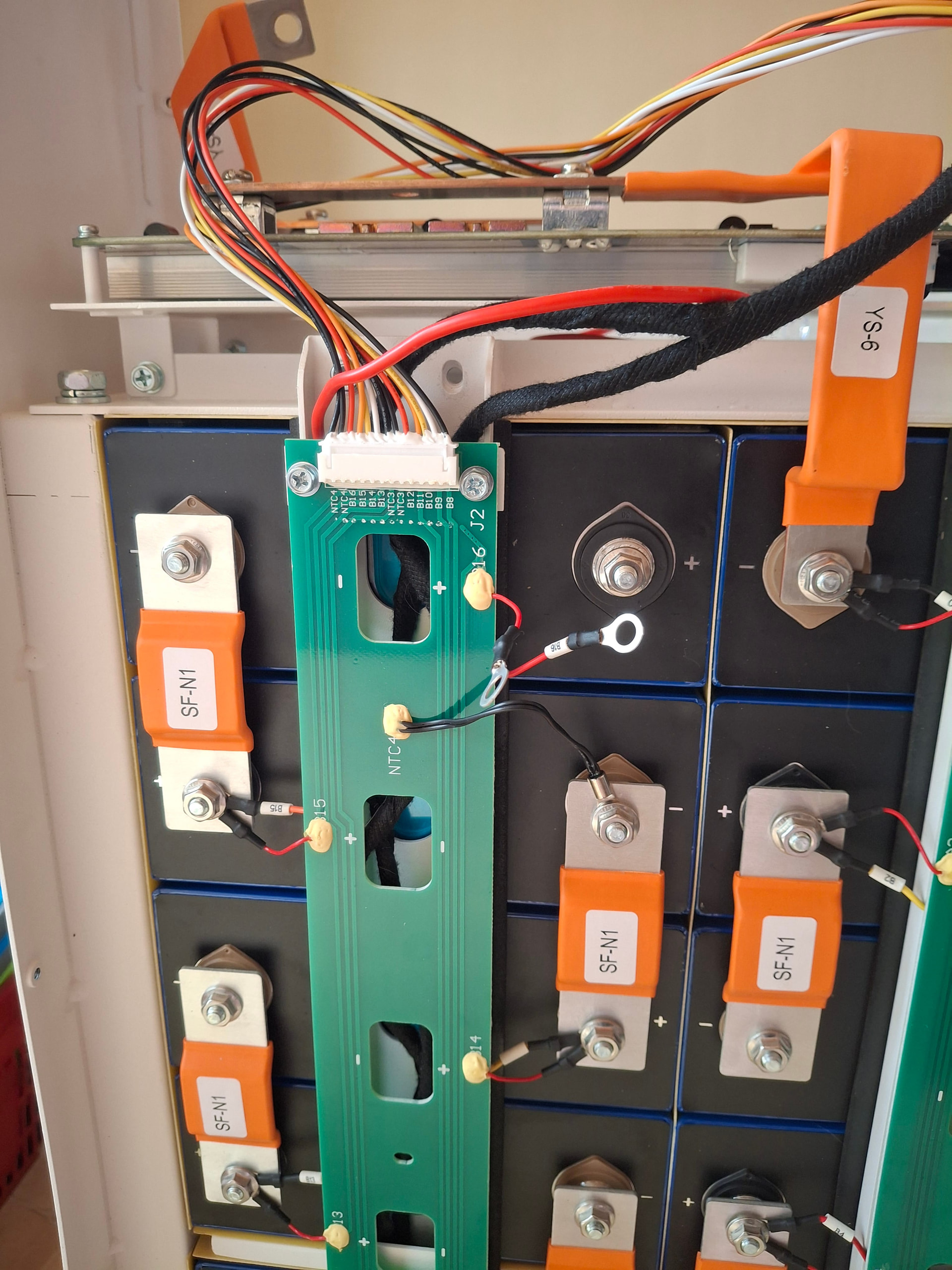

Die Batterien habe ich nach dieser anleitung zusammen gesetzt
Das BMS und der Balancer waren in der mit der Seplos kiste mit dabei
Das war ein komplett Packet

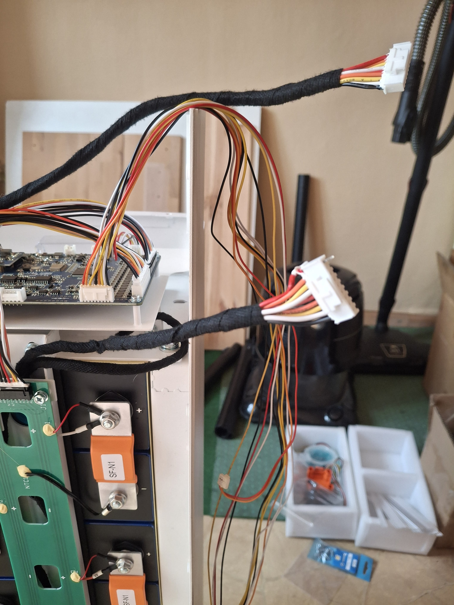

Das ist jetzt wenigstens ein Anfang, die Dünnen Adern sind leider nur "Drahtverhau" die zusammengehörenden vom selben Stecker bitte so zusammenfassen das man Anfang und Ende zuordnen kann. Welche Leitungen wurden heiß? Wo ist der Balancer und wie war er Angeschlossen? Was bedeutet:
"geht" und "eingeschränkt" in ausführlicher Beschreibung?
Und bitte keine Zeilenumbrüche in den Text einfügen, das wird immer gleich ein neuer Absatz und ist schwer lesbar

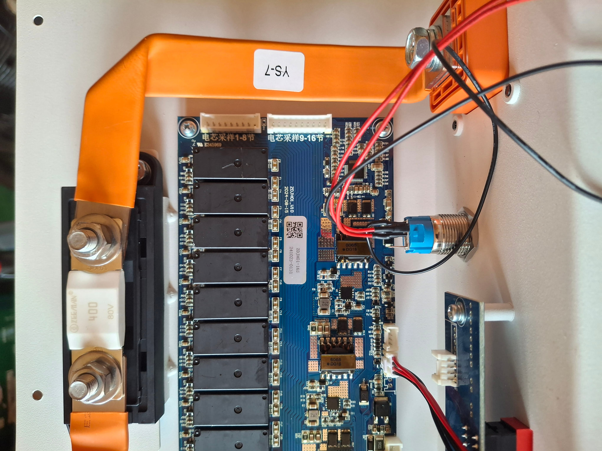

Diese Leitungen vom Balancer zu den Batterie anschlüssen wurden heiss
Dann habe die Balancer Platine abgeklemmt und nur das bms angeschlossen und eingeschaltet
ergebniss,sie läuft der blaue bildschirm welcome u.s.w. und dann die werte

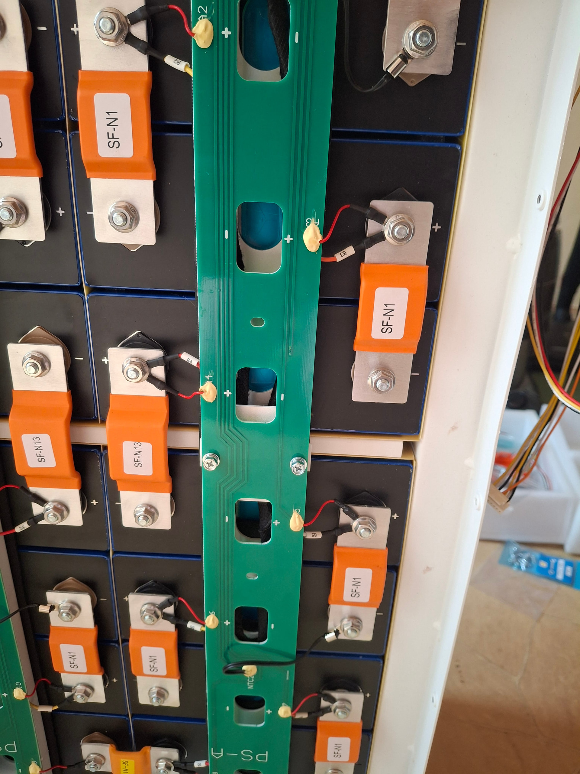

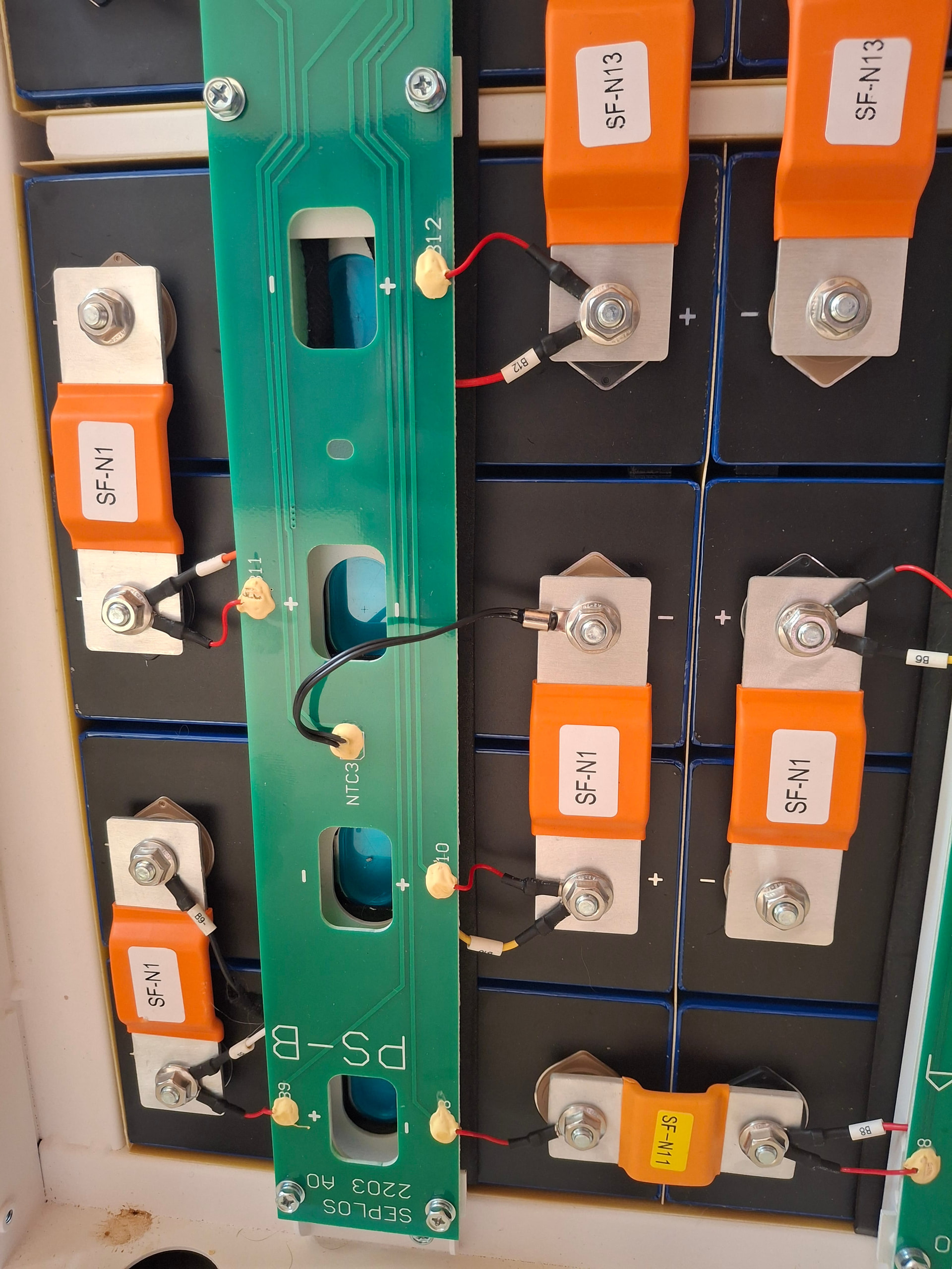

Hallo @Lancelot1

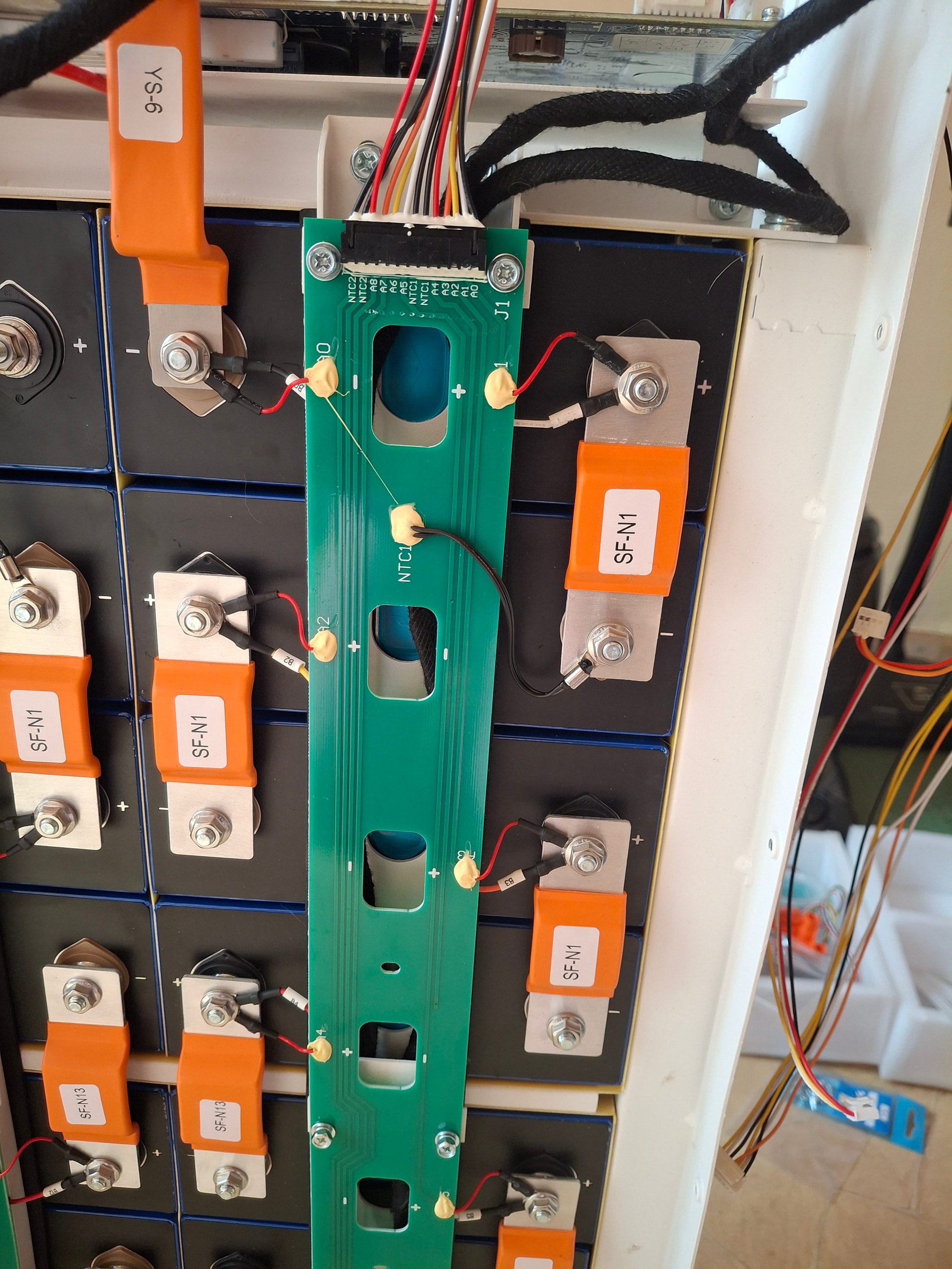

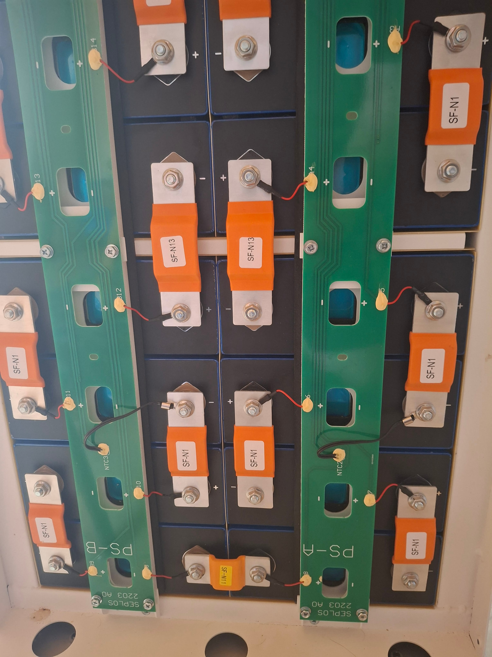

für die BMS Zellüberwachung hast du die beiden Platinen PS-A und PS-B verwendet, so dass ein Vertauschen innerhalb der richtigen Reihenfolgen der Zellen ausgeschlossen erscheint.
Wie ist denn nun der weitere Balancer angeschlossen worden? Ich hab den bisher nicht erkannt und sehe nur 2 Pfostenstecker mit je 8 Kabeln, die dicker sind als die Kabel vom BMS.
L.G.
das waren nur die zwei leisten nämlich die 1-8 und 9-16
und ein kleiner stecker siehe bild
heiss wurden nur die beiden v 1-8 und 9-16
mann sieht auch wie bei 1-8 ein pin ausgelötet wurde
ich bin ja so 300km entfernt, aber vielleicht findet sich jemand in deiner nähe, der sich das anschauen kann?
