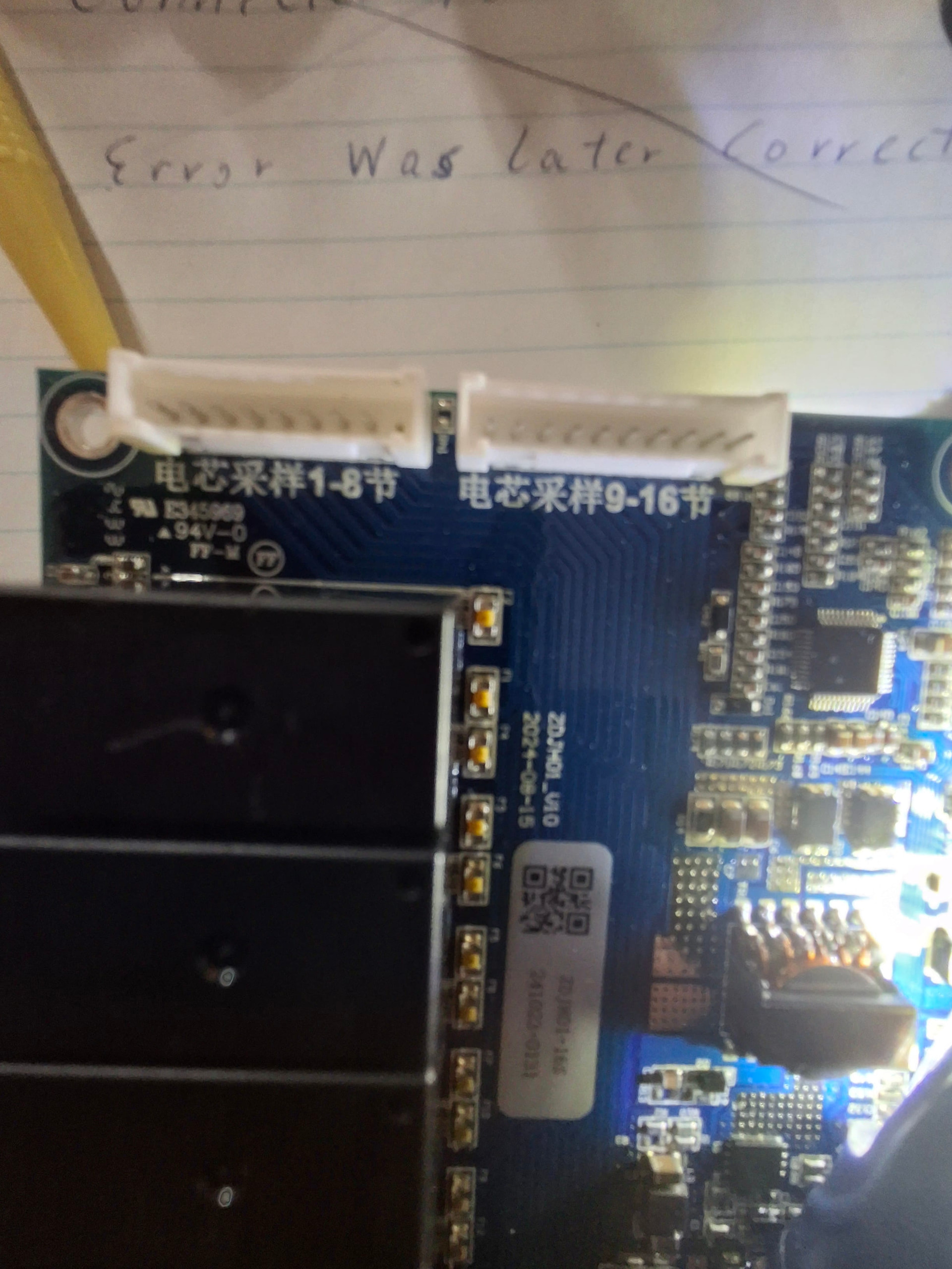

Leider ist die Auflösung des letzten Fotos nicht sehr hoch. Ich sehe 2 Steckbuchsen, ob sich was ausgelötet hat, kann ich so nicht erkennen. Sind die beiden Buchsen gleich groß? Wenn die dazu gehörigen Stecker vertauscht wurden, dann.....
Aber so schwammig wie ich es sehe, sind die Buchsen unterschiedlich. Eine hat 8 Pins (links), die andere hat 10 Pins. Dann könnte man nur versehentlich den 8ter Stecker in die 10 Buchse stecken, was auch nicht gut wäre.
Wenn ich deine Beschreibung richtig verstanden habe, waren beide Stecker drin. Dann müsste (bei unterschiedlichen Buchsen) das Vertauschen auszuschließen sein.
1-8 hat 0 pins 9-16 hat 10 pins

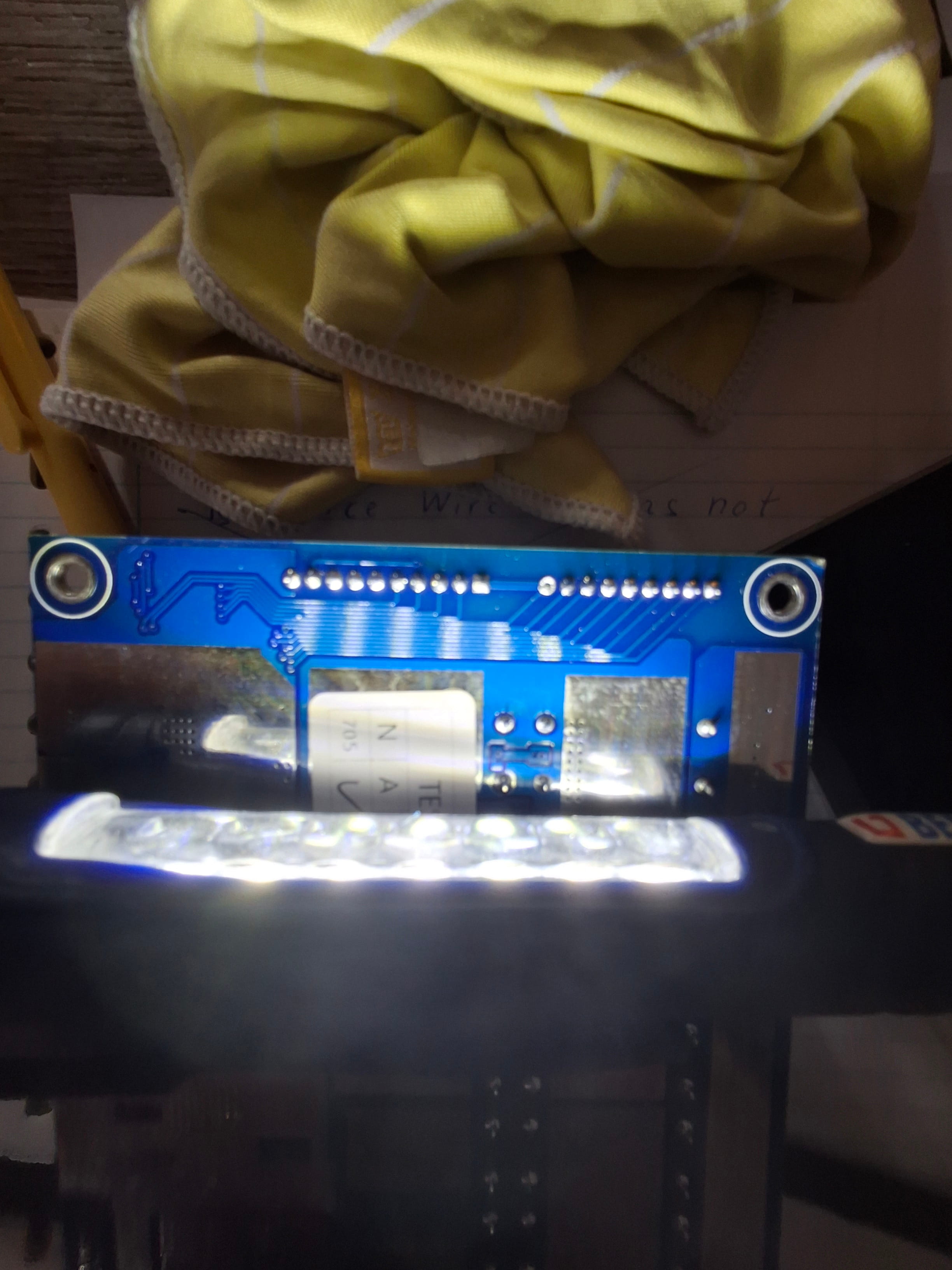

gut, bau sie mal aus und mach ein hoch auflösendes Foto von beiden Seiten. Unter wirst du verschmorte Leiterbahnen erkennen.

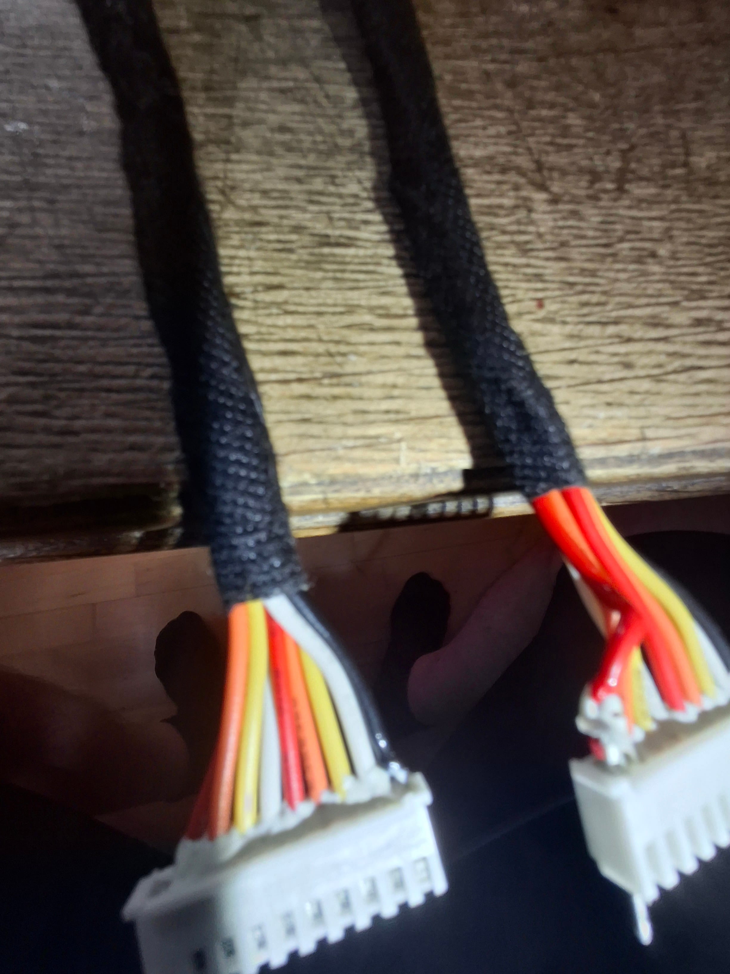

Bitte von diesen Leitungen die Stecker unmittelbar neben den Leisten in dehnen sie gesteckt waren fotografieren

Bilder von den Steckerleisten am Balancer und anscheinend 3 mal die selbe Leitungen sehe ich, aber was ist mit dem anderen Ende? Die andere Leitung? Wo ist das eingesteckt? Bitte nicht immer nur Bruchstücke liefern. Das Bild vom Balancer läßt vermuten das durch die dicke Brücke vom 9. Pin vom 1. Stecker und Pin 1 vom 2. ein Kurzschlußstrom fliesen konnte. Diese beiden Pins müssen am anderen Ende der Leitungen auf dem selben Potential liegen. Logischer weise müßten die direkt zu den Zellen laufen, klar das man da gleich einen Kurzschluß machen kann, aber so ist nirgends etwas zu erkennen. Bilder auch im gesteckten Zustand (natürlich jeweils nur einseitig!) nachliefern!

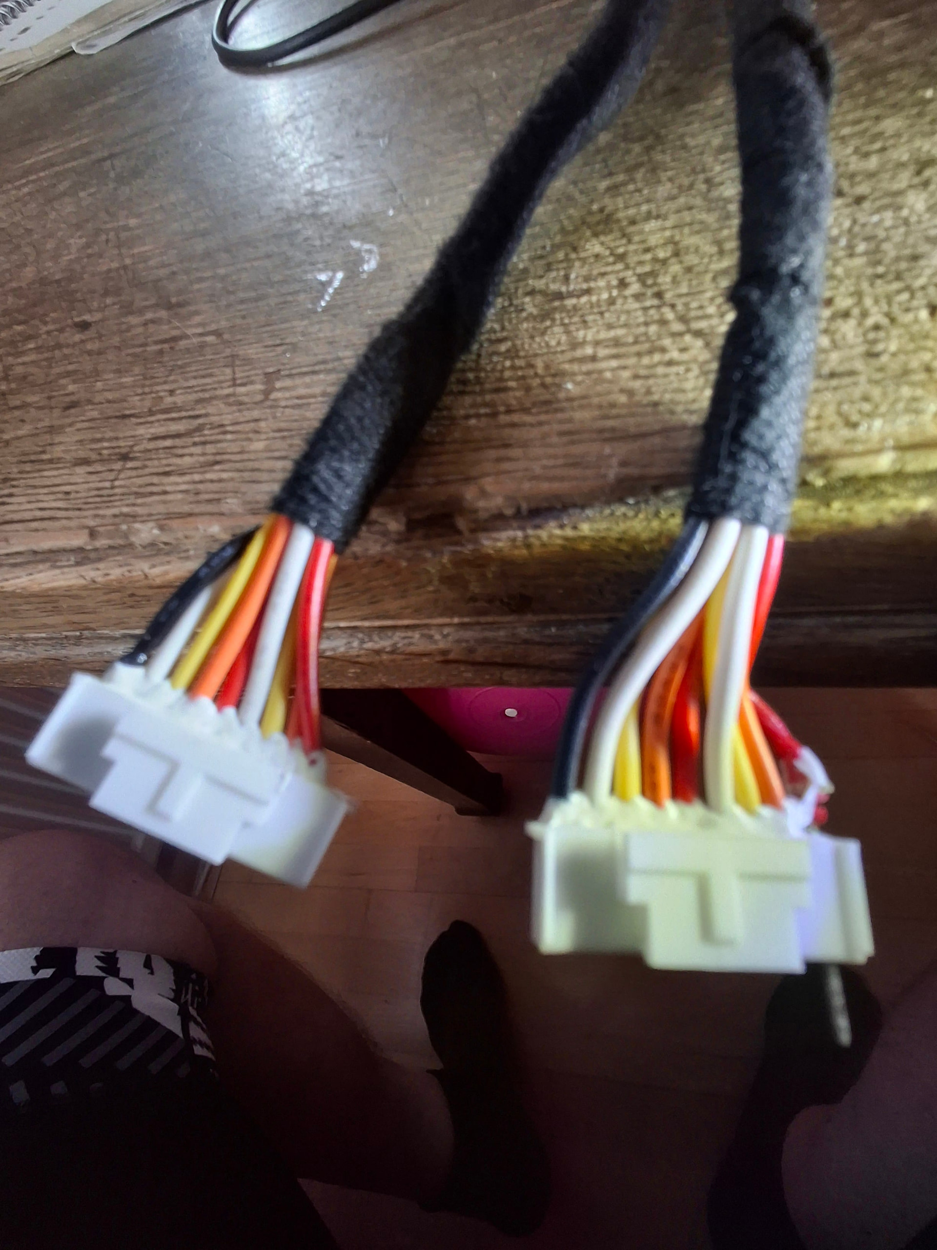

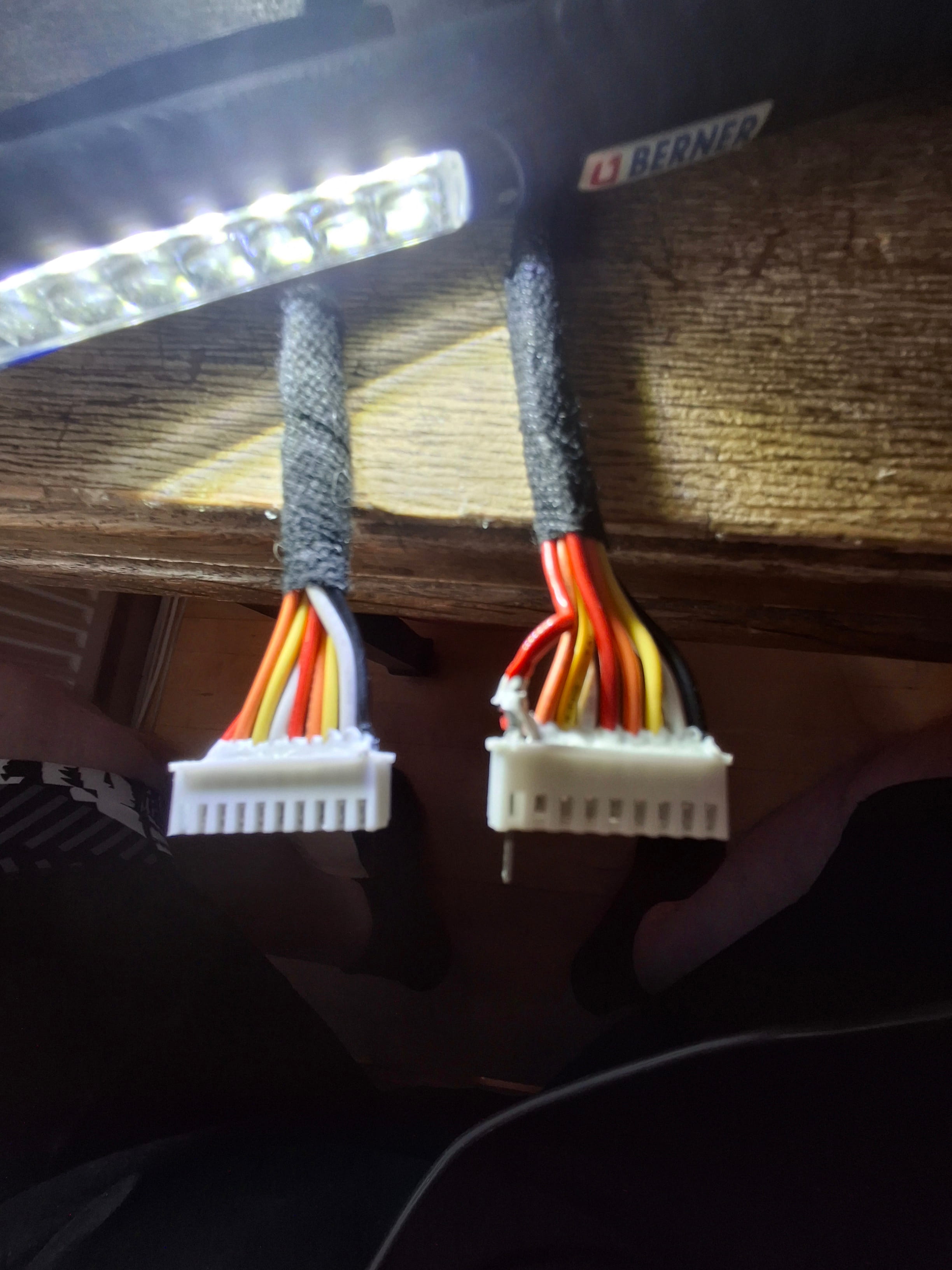

die Bilder zeigen jetzt recht eindeutig 2 Stecker und 2 Buchsen mit je 9 Kabeln. Wenn die vertauscht eingesteckt wurden, dann könnte das die Ursache sein.
An einem Stecker hat sich ein rotes Kabel gelöst. Und der Stift aus der Buchse ist da hängen geblieben. Der Kurzschluss Strom ist offenkundig nicht über die dünnen Leiterbahnen (Rückseite) geflossen. Es gibt auf der Rückseite eine breite Leiterbahn vom "ausgelöteten" Stift in der Buchse. Sie führt zu einen anderen Lötpunkt. Da muss der Strom durch geflossen sein.
Doch wohin er geflossen sein kann, kann ich nicht erkennen. Auf der Vorderseite sehe ich zwischen den Buchsen ein Bauteil. Das ist aber wegen der Unschärfe des Foto´s nicht zu identifizieren. Vielleicht ist das nur eine Niete zum durchkontaktieren. Es ist also technisch keine Hürde eingebaut, die Stecker zu vertauschen. Dazu ist die Farbkodierung der Kabel bei beiden Steckern identisch.
Mach dir Markierungen an die Stecker, damit du sicher unterscheiden kannst, welcher zu welcher Buchse gehört.

Besser nicht, ich weis wie ungeduldig ich live sein kann. :grimacing: Da mußt du jetzt durch. Noch weis ich nicht wo das andere Ende deiner Leitungen herkommt, nur die beiden Steckleisten am Balancer sind klar. Du hast 2 Leitungen mit 9 und 11 Adern, davon jeweils ein Bild unmittelbar beim zugehörigen Stecker, einmal gezogen, einmal gesteckt. Mach dir eine Liste mit Skizze von den Verbindungen und hake dann ab wenn die Bilder gemacht sind. Dabei lernst du mehr als bei einer direkten Anleitung per Telefon (Video gibts bei mir sowieso nicht) Das du lernen kannst haben deine Fortschritte bei den Zeilenumbrüchen bereits bewiesen. Zur Bildbearbeitung (leider nur Windows) ist IrfanView sehr zu empfehlen. Hast du ein Digitalmultimeter? Zeigt das BMS die Spannungen der einzelnen Zellen an? Sind die einigermaßen gleich?
Die Aussage von 2 Steckern mit unterschiedlicher Pin und Kabel Anzahl triffe nach dem Bild _172254 nicht zu. Beide Stecker haben exakt 9.
Weil die Leiterbahnen beim Balancer nicht mal ansatzweise braun wurden, aber ein Pin von der Hitze ausgelötet wurde, floss der Strom anders ab. Einzige Ursache, die mir plausibel erscheint, ist das Vertauschen der Stecker, so dass A0 statt auf - auf A9 geklemmt wurde.

Du hast in beiden Punkten fast recht, übersiehst allerdings das nach den Bildern vom Balancer Stecker 1-8 9polig und Stecker 9-16 10polig ist. Alle Bilder zeigen jedoch nur das 9polige Kabel. Das ein Kurzschluß über mehrere Zellen nur so wenig Schaden anrichten würde bezweifle ich ebenfalls
