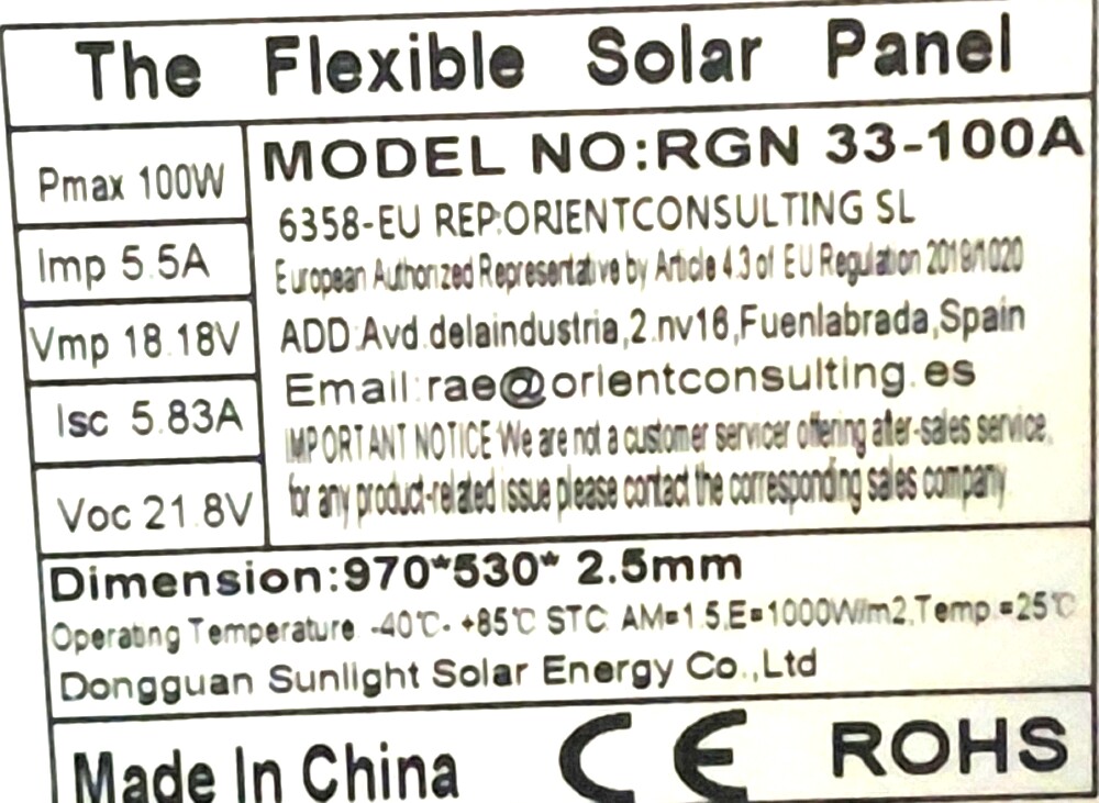

Nix gegen deine Bezugsquelle, doch beachte, dass dort auch Geräte angeboten werden, die für Deutschland keine Zulassung haben. Das kann ins Auge gehen.

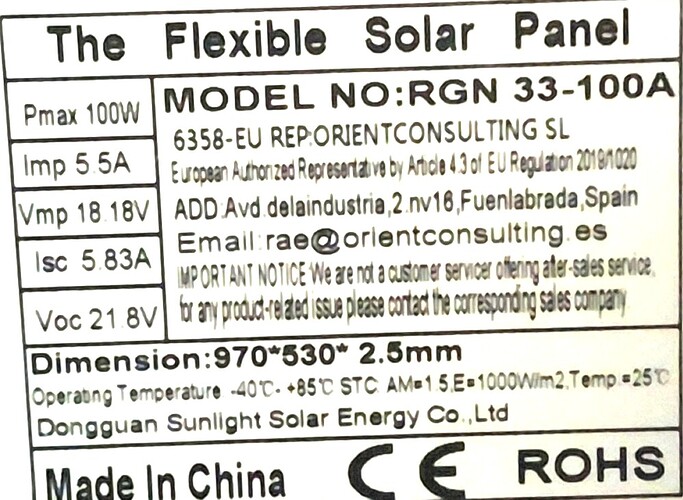

Hier mal ein Foto vom 100W-Modul-Label:
Dann bring doch deine Theorie erst mal in die Praxis. Wenn dann feststeht, wie viele Module es wirklich werden, kann man über den Rest diskutieren. Auch darüber, ob en einfaches BKW mit vier Modulen nicht doch geeigneter ist, weil dir das größere Elektroinstallationen im Mietobjekt erspart.

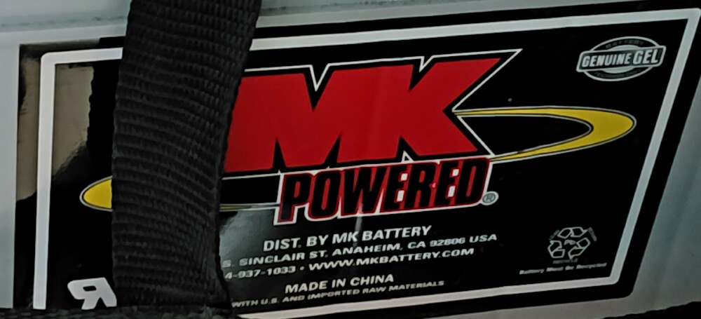

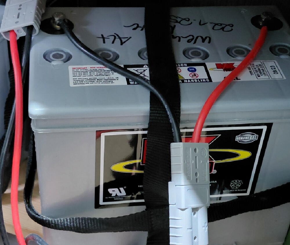

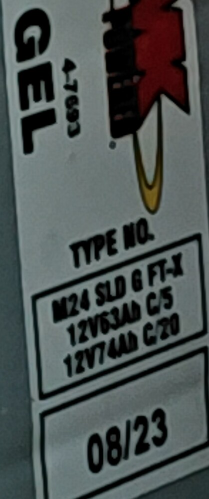

Zum Experimentieren bräuchte ich also nochmals 2x 12V Leistungsbatterien. Hier ein paar Fotos:

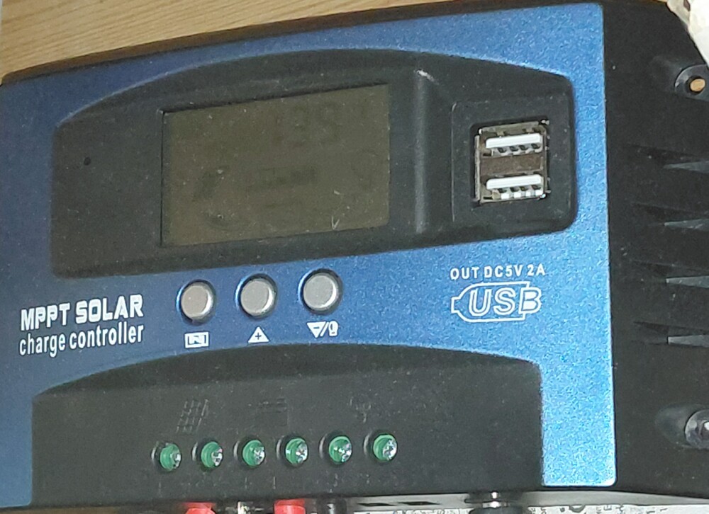

Und hier der Vollständigkeit halber auch der derzeit zu Testzwecken genutzte 100A Solar-PWM-Laderegler (steht zwar MPPT drauf, hab aber schon mitbekommen, daß es nur ein PWM-Regler ist):

Wenn die 12 V Teile von ihrem BMS her nicht dafür freigegeben sind, daß man sie hintereinander schaltet, kann das wohl übel enden. Eher einen fertigen 5 kWh 51 Volt Akku kaufen (16 Zellen, nicht 15!) und weitere später parallel, wenn nicht gleich einen Standard 14 oder heute eher 16 kWh Akku. Da Du ja doch einiges an Modulen perspektivisch mit Deiner “Wintergarten” Konstruktion machen willst: Ist das für Deinen Vermieter OK? Wenn es das beim nächsten Sturm wegweht, wäre das ja auch nicht so prickelnd für alle Beteiligte …
auf den Foto´s sieht es nach Blei Gel Akku´s aus. Die haben kein BMS. Die Technik, die @goldader uns jetzt zeigt, auch die Module, sind für 12 V Anlagen gedacht.

Aktuell zu Testzwecken sind die 2x 12V Akkus (GEL-Batterien) parallel angeschlossen, eine Aufsplittung auf 24V könnte ich mit Serienschaltung noch machen, das kann auch der aktuell zu Testzwecken eingesetzte PWM-Laderegler noch erkennen. Für 48V brauch ich definitiv einen neuen Regler.

Kannst Du mir das mit BMS bei den GEL-Akkus erklären?
Die Gel-Akkus haben nur zwei Pole (+/-) und keine Balancer-Anschlüsse.
