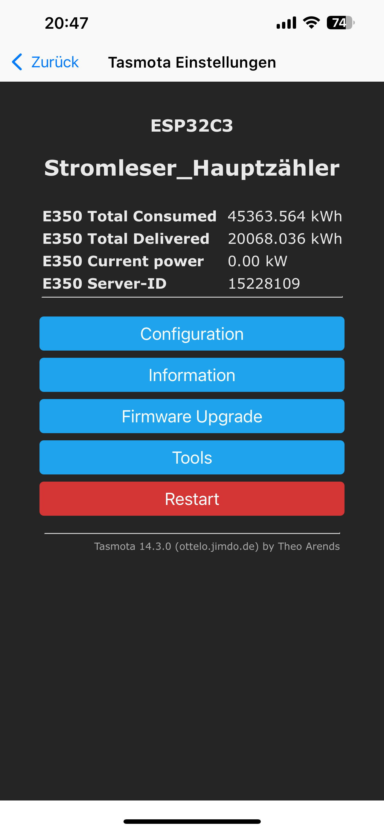

Update zum Thema
ca 1 kWh verbraucht,
In der letzten h 0,1 kWh verbraucht, Batterie 95% voll
Also wenn der Elektriker meint bei 10mm² je Phase wäre da ein Problem - Sorry, da steig ich geistig aus!!

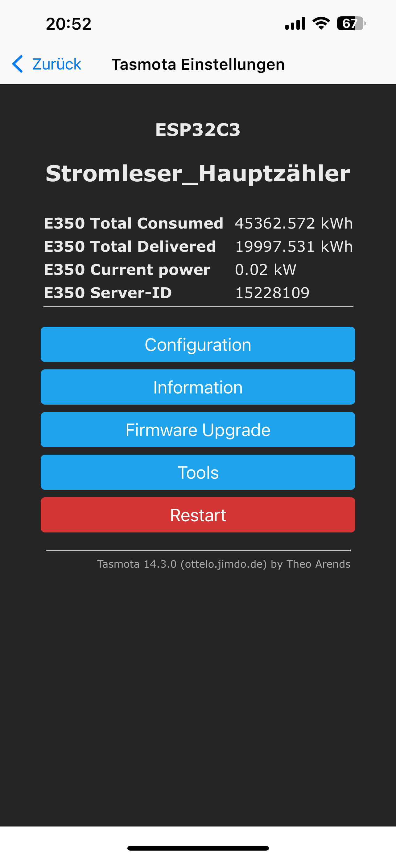

Zum Netzbezug:
bei mir sind die Micro-Inverter auf Grid, Klappwandler, mein Netzbezug ist pro 24Std. rund 0,65 kWh aktuell. Weniger schaffe ich nicht ...
Mit meiner SW kann ich nicht in den Minusbereich gehen. 20W ist vom Deye vorgegeben und kann es auch nicht ändern.
Gestern hatte ich ja nur 1 kWh Verbrauch, dass ist schon besser gegenüber vorher 5-7 kWh Verbrauch.
Ich muss jetzt erst mal auf den Datenlogger mit LAN Anschluss warten( die Elektriker hat aus Versehen den WLAN Logger abgebrochen.) und dann mal schauen, ob ich ein Firmware Update auf die Version 1135 hinbekomme.
Die SOLARMAN App da kam ich gestern übers Handy nicht mehr rein und ich sollte mich dann neu registrieren. Warum weiß ich nicht, sehr komisch würde ich mir gerne sparen. Diesen Chinesenmist. Zumindest wenn ich jetzt meinen alten WLAN Datenlogger nehme, dann erkennt er, dass dieser schon registriert war, und bittet mich, einen anderen zu nehmen. Sehr sehr komisch. Egal anderes Thema.

auf Null wirst du den Netzverbrauch nie bringen.... wenn das ganze über den EASTRON läuft, ist der Netzverbrauch höher, da dieser nicht so schnell regelt wie die Klappwandler...
Hab auch den Eastron aber nicht für diesen Zweck...
mich stört gut eine halbe kwh je Tag nicht. kann das verschmerzen.
Mal sehen, ich glaube gelesen zu haben, dass es softwareseitig mit Home Assistent bis Version 1135 möglich ist, eine negative Netzeinspeisung zu erzeugen. Dann sollte ich einen nahezu null Netz Bezug haben.
Senken, ja. Null, nein. Wenn du 0 Bezug willst, musst du offgrid gehen. Hab selber nach div Versuchen wieder die 1135 drauf und komme auf 200-400wh Bezug, im Sommer. Mit Regelung meiner Mi Inverter durch Homeassistant. Ohne lag ich bei rd. 1,5 kwh /Tag. Wenn du den Mi Port nicht brauchst, ist es viel besser ohne das man extra eingreifen muss aber ich brauche Mi.
Ich hatte bevor ich dem MI montierte den smartload verwendet den Netztrennschüz den der NB mit einem Netz überwachungsrelais vorgeschrieben hatte dazu verwendet fas Grid anzuschalten bei 90% soc und bei 30 wieder ein.
Das hat gut funktioniert. Doch als der MI dann kam hab ichs nicht mehr implementiert.
Derzeit speise ich 20w ein :rofl: ausser die batterie ist voll und der hausverbrauch zu nieder um das vom MI zu verbrauchen. Ich finde lieber 1-2 kwh verschenken als einkaufen
