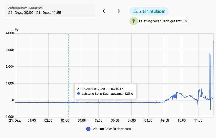

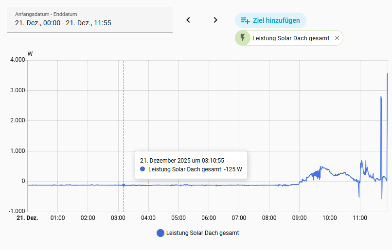

Hab den Shelly 3EM am Netzausgang vom Deye klemmen. Nachts im Winter (Batterie leer, kein PV) hat der Deye 12kW LP einen Netzbezug von 125W:
Nix neues, schwankt zwischen 105-130W bei mir, ist ja bekannt, darum, wer da sparen will, no battery stellen und er geht runter auf 30W.
Dazu musst aber nicht messen, sondern kannst direkt aus den Werten vom WR errechnen. Nur blöd, wenn die Messung nicht immer nach der Umschaltung funktioniert, warum auch immer. Hatte auch schon an die Messung per 3EM gedacht... oder nicht mehr wegschalten.
hatte gelesen, der Deye zeigt seinen Eigenverbrauch nicht mit an, von daher würde ich den Werte jetzt erstmal nicht vertrauen. Auf ‘No Batt.’ lässt sich ja aber leicht umschalten, das ist doch eine Option für den Winter, wenn die Batterie abends eh fast leer ist.
Dann den Akku aber nicht bis ans Limit entladen, denn selbst in der NoBat Einstellung, bedient sich der Deye immer noch aus dem Akku. Ist zwar nicht viel, aber ich hatte meinen zu weit entladen und dann auf NoBat gestellt und mich gewundert, dass der Akku nach wenigen Wochen auf einmal in der UVP war. Ist natürlich auch abhängig, ob zwischendurch wieder was rein kommt aber hier wars wochenlang nur grau und neblig
Yes! Die 125W Messung ist nichts neues. Um den Eigenverbrauch zu bestimmen muss man trozdem den Strom am WR Ausgang messen.
