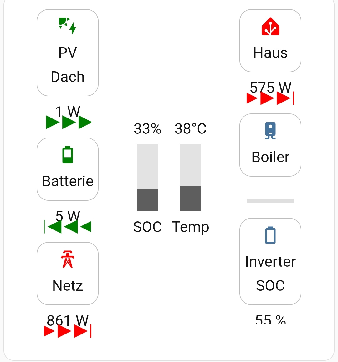

Zu sei noch gesagt
A mach eine geeignete messung an den ein und ausgängen der deye selbst liefert zwar daten aber nicht besonders genau
B verlass dich auf kein soc schon gar nicht vom deye selbst
Als Beispiel der Soc vom BMS ist 33 % und der deye meint 55%
Bei mir zeigt der Deye genau den SOC an ,den das BMS auch ermittelt hat . Wo bekommt denn der Deye bei dir die Werte her?? Bei CAN Anschluss kann das doch nicht sein.
Das gute alte JK konnte das noch nicht. Mir ging es mehr darum die ungenauigkeit aufzuzeigen.
