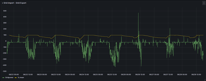

Naja ganz ehrlich? Wenn es sogar per Netzeinstellung möglich ist auf Österreich, Deutschland etc. zu stellen da wäre man in der Lage gewesen dort irgendwo eine Funktion einzubauen mit nem Haken damit kein Gridbezug stattfindet.
Wenn das ständige Pendeln zwischen Einspeisung und Bezug dem WR schädigen würde, wäre das Problem der schlechten Regelung bei aktivierter MI-Funktion schon längst behoben. Es ist kein Geheimnis, dass die Regelung beim aktiven MI-Funktion pendelt in Sekundentakt zwischen Einspeisung und Bezug. Die Sprünge sind teilweise sehr heftig und liegen bei mehreren hundert Watt. Dieses Pendeln findet die ganze Nacht über statt und tagsüber, bis die Batterie voll ist.

also bei uns ist es am schlimmsten WENN die Batterie voll ist.

Was soll dem das tun, der Regelt halt hin und her, muss er auch machen wenn sich deine Last ständig ändert... sollte es damit Probleme geben, dann haben alle mit Induktionsherd ein Problem. Da haben die Teile viel zu tun.
Was mir aufgefallen war, teilweise lief es ruhig durch und dann irgend ein Grund und zack... hoch und runter.
Die hätten einfach nur die Regelung ohne MI nutzen sollen, die ist ja super. Da Regelt er echt super schnell und passend. Bei der MI Regelung war wohl der Werksstudent dran...

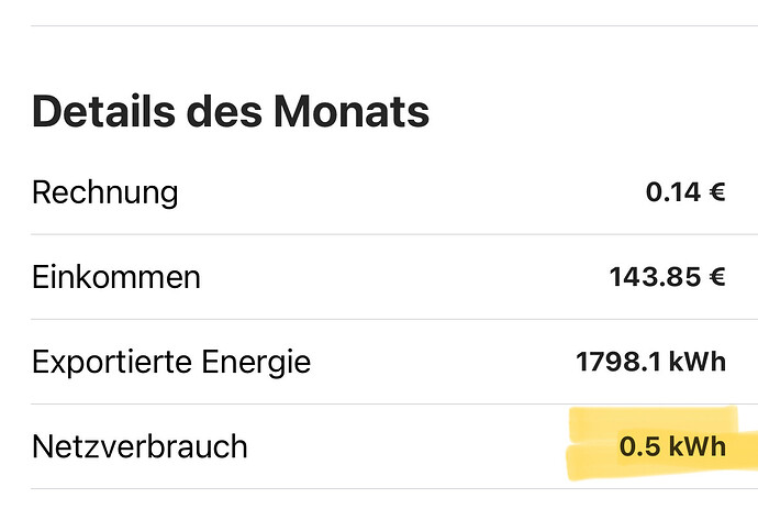

Ich bin mit meinem ziemlich zufrieden, hab einen Growatt 2000 Watt parallel (nicht am Gen) und der Deye regelt trotzdem ziemlich genau. Auch unser Induktionsherd stört den 0,0, ist aber ein schweineteures 11kW Inverter Neff...
Hab in diesem Monat 0,5kWh Bezug gehabt. (FW ist aktuell )
Mit MI Regelung aktiv?
Ja, sagte ich ja auch, Regelt mit den CT super gut aus. Nur muss er halt mehr Regeln bei einem Induktionsherd. Weiß aber auch nicht ob es da große Unterschiede gibt zwischen den Geräten wie die das Netz Belasten.
Nein, bei der neuen FW musst du nicht aktivieren, der rafft das so.
Das meinte ich ja vorhin, das würde mir noch fehlen in der FW. Ab welcher ist das drin? Dann mal den Hack testen.
ab der 1170 meine ich. Hab bisher nur 1x upgedatet von 1144 auf 1170
