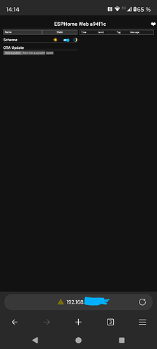

Super, das mit der Beschaffung von dem RS485 Adapter hat geklappt.
ESPHome rennt auch und ist per WLAN erreichbar. Allerdings hat der ESP32-3C noch die Standardconfig von ESPhome.
Demnach erhalte ich eine ESP Website wenn ich per HTTP auf das Device gehe.
Die abgebildete Website erscheint nicht.
Welche Datei aus dem GitHub Projekt muss ich jetzt in Homeassistant und welche auf den ESP32 laden?
Vielleicht gibt es ja eine Art Kochrezept für Dummies wie mich?
Hier der Screenshot von dem ESP32.
Nachtrag #1
wir haben jetzt nochmal das Thema analysiert.
Es ist uns gelungen die sdemu630.yaml in ESPhome zu laden.
Der direkte Download aus dem ESPHome hat dann leider nicht funktioniert.
Wir haben dann ein OTA File generiert und lokal über das Webinterface geladen.
Nach dem Reboot war die im Forum abgebildete Website kurz erreichbar.
Allerdings nur per Edge auf Android Smartphone. Per Notebook unter Windows ist die Statusseite nicht erschienen, sondern nur ein Debug View.
Ist hier eine spezielle Browser Einstellung oder Java erforderlich?
Kurz danach wurde eine Debug Meldung "No client connected. Reboot" angezeigt.
Im Anschluß war wieder nur noch die initiale Config auf dem ESP32 installiert?
Wird das OTA nicht automatisch persistent gespeichert?
Echt mystisch.
Falls jemand eine Idee hat, sind wir echt offen.
Merci
Alex

Mein Kochrezept war..
mqtt-Explorer in HA einbinden und mit Shelly pro 3em verbinden,
ESPHome Builder in HA einbinden,
ESP32 über usb Kabel an HA Rechner verbinden.
Dann auf + NEW DEVICE(unten rechts) drücken und nach der Standard installation die SMD630emu.yaml bei Edit rein kopieren und bei Secrets (oben rechts) deine Secrets Datei(Passwörter).
Nach Neustart sollte alles laufen, es sei denn die *.yaml hat am Anfang falsches board eingetragen und die Pin belegung zum senden der Werte an das TLL Modul sind falsch.
Ich musste meine *.yaml leicht anpassen da Shelly pro 3em und
Home Assistant Core Installierte Version 2025.3.4.
yaml für Shelly em3 pro.txt (4,2 KB)
secrets.txt (242 Bytes)

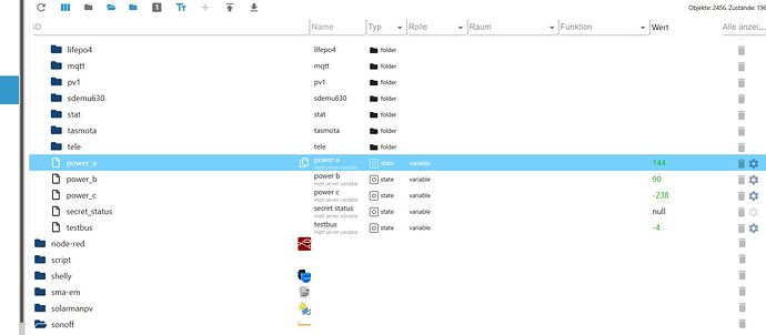

Hallo zusammen! ich bin bei der Recherche nach meinem Vorhaben auf diese Seite gestoßen, das ist genau das was ich suche.
Aber anstelle eines Shellys habe ich einen elgris den ich auch behalten möchte. Kann mir jemand helfen und sagen wie ich das Mqtt Topic "power_a" usw. sie Bild in diese yaml bekomme.
Vielen Dank schon mal.
Wolfgang
im Prinzip kannst du das anpassen. In der secrets.yaml steht aktuell der Präfix für den Shelly, das wäre halt an dein Setting anzupassen und in der sdemu630.yaml im Block on_json_message: wäre a_act_power gegen power_a usw. zu ersetzten. Die Energiewerte sind für die Funktion nicht relevant, kannst du also ignorieren oder anpassen falls dein Meter die auch rauswirft.
Gruß,
Heiko.
Super, vielen Dank.
An dem Präfix für den elgris scheiter ich noch. Ich nehme an das ist der Pfad im MQTT. Einen Pfad für den elgris gibt es im iobroker nicht, da der elgris direkt Modbus Werte ausspuckt. diese habe ich mit einem Note in Mqtt umgewandelt. Was soll ich da als Präfix nehmen?
Danke
Wolfgang
besorg dir einen simplen mqtt Client wie Mosquitto, verbinde edeinen mqtt Server und lass dir alle Topics anzeigen. Denke dann wirst du den Pfad/Präfix finden.
