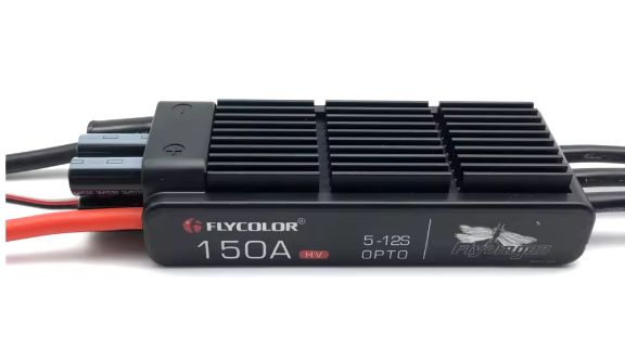

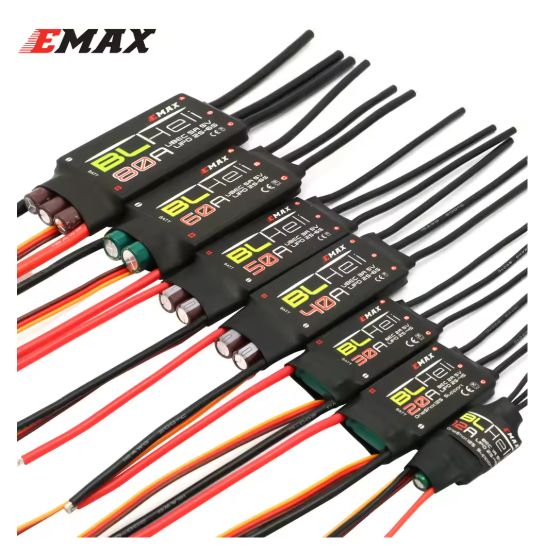

Für niedrigvolt gibt es sowas günstig als "BL ESC". Gibts für sensor oder sensorlose motoren. die laufen ab DC, findet man bei ali "bl esc" oder "hv bl esc" oder "sensor bl esc".
Spanung beachten, 1S = 4V.
Wenn da tatsächlich synchrone mit Permanent Magnete verbaut sind ist es schon wieder fast einfach mit einer Modellbau Regler firmware. Eventuell kann man sogar der Hardware krumm eine Hochvolt Adaptierung verpassen.

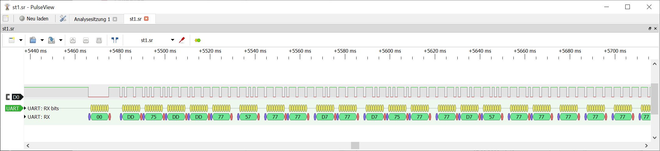

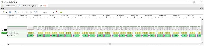

Ich habe beim Säubern letzte Woche erst entdeckt, dass es eine flackernde LED im Inneren gibt, die mir sehr nach Datenflackern aussieht.

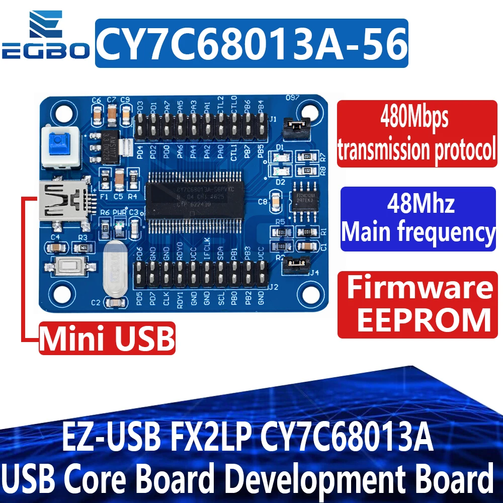

Pulseview und ein $5 usb grabber sind dein freund.

Letzteres. Die Kompressor-Motoren haben nur 3 Anschlussdrähte. Es gibt weder optische Sensoren, noch Hall-Sensoren. Man misst wohl den Spannungspegel an der Motorklemme, die von der H-Brücke des Umrichters gerade nicht bestromt wird. In der Nomenklatur der Modellbau-Welt sind das also "Hall-less" Motoren.
Die Modellbau-Umrichter ("brushless DC motor controller") sind ja ganz nett, aber ich bräuchte sowas für 230V...
