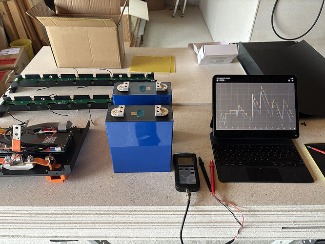

Die dritte Akkubox wurde überraschenderweise schon nach 14 Tagen geliefert und kam wie die beiden letzten Male von EEL aus dem EU Lager - die zugehörigen Zellen von Powercells.
EEL hat allerdings die Busbars verschlimmbessert, wie man hier nachlesen kann. Zudem waren die Gewinde der Schrauben der einen großen Busbar, die ganz hinten die beiden 8er Bänke verbindet, beide nicht sauber geschnitten. Die Schrauben drehen beide lose, ich kann sie weder festschrauben noch rausschrauben. Das wird eine Fummelei die loszubekommen, im eingebauten Zustand. Und dann mal überlegen ob ich Mira eigens EEL Ersatz liefern lasse, oder einfach selbst ein Gewinde in die Alu Busbar schneide.
In dem Zuge habe ich die drei Blöcke auch erstmal provisorisch mit 100mm Glaswolle gedämmt, da es in der Garage kälter wird. Das hat enorm was gebracht, die Akkus bleiben jetzt 5 - 10 Grad wärmer.

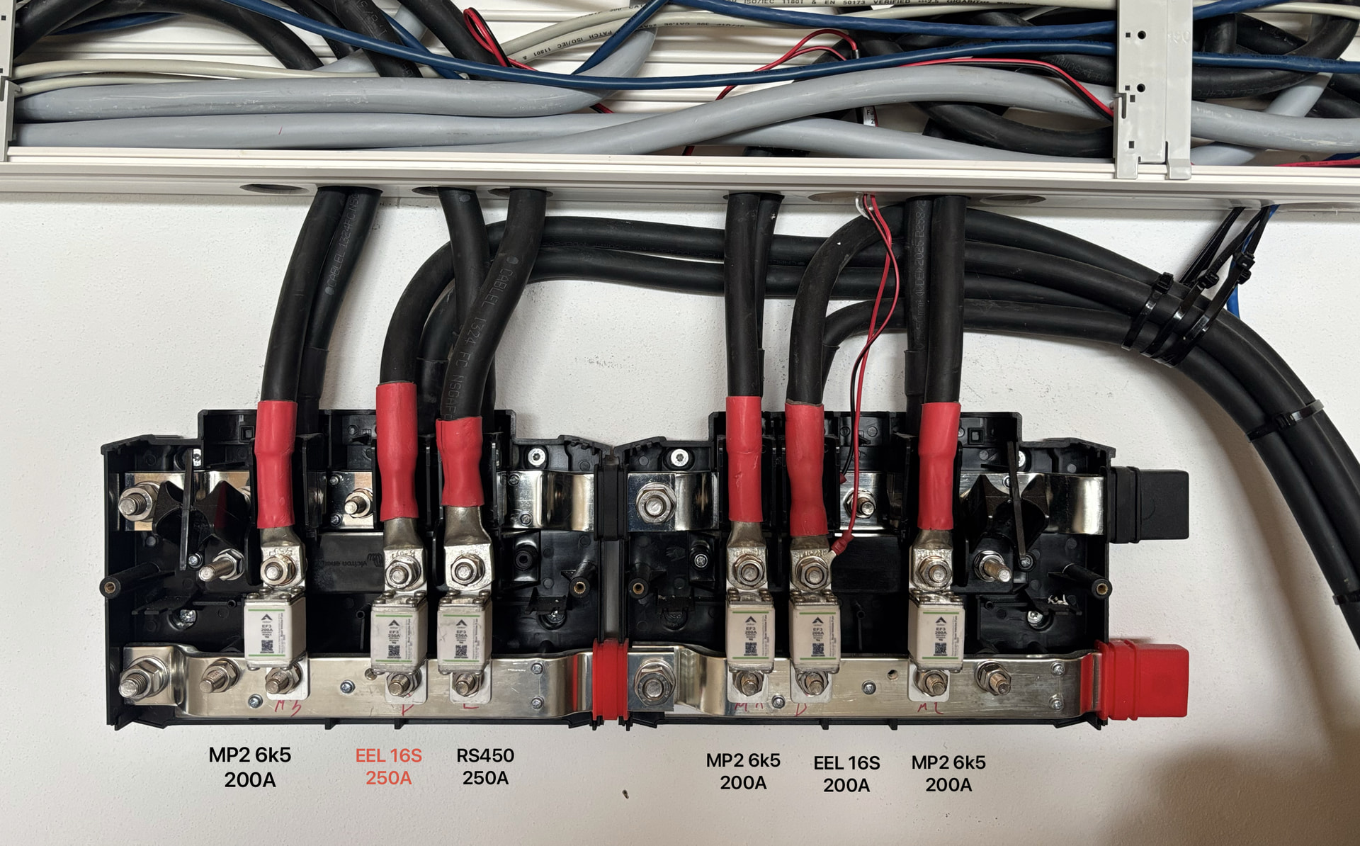

Beim Messen der Länge der dritten Akkuleitung ist mir aufgefallen, das eine Sicherung vertauscht ist. Die Akkublöcke sind mit 1,60m Lapp NSGAFÖU 1,8/3kV 1x50mm angeschlossen, bei zwei Blöcken wurde eine 200A Sucherung verwendet und beim dritten eine 250A Sicherung. Nicht weltbewegend, passe ich trotzdem an.
Zudem ist mir aufgefallen das die Multiplus nicht mit 1x70mm und 250A sondern mit 1x50mm und 200A angeschlossen sind. Entspricht nicht der Herstellervorgabe, sollte aber vertretbar sein. Oder was meint ihr?
Da habe ich beim anschließen nicht aufgepasst, ich hatte an dem Morgen einen Kundentermin, als der Elektriker hier war, und konnte ihm nicht die ganze Zeit auf die Nerven gehen und über die Schulter schauen :wink:

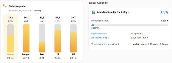

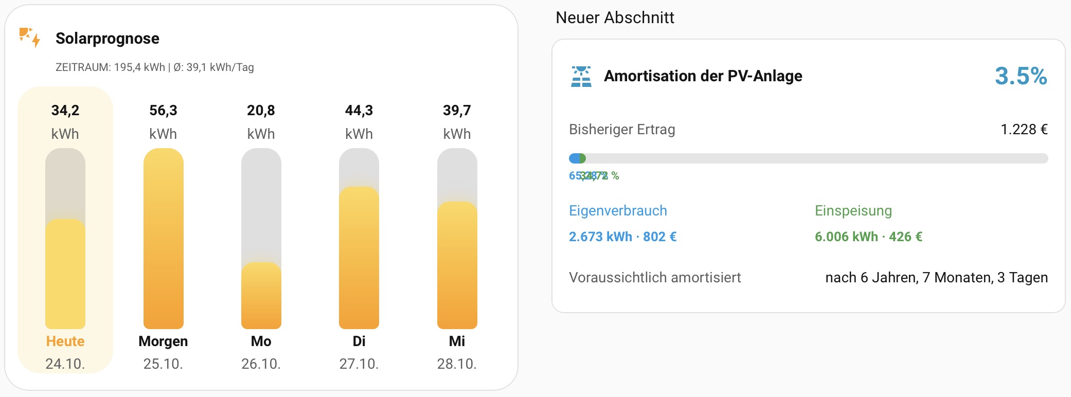

Ansonsten habe ich in HomeAssistant eine Entität für den gesamten Eigenverbrauch gebaut, um die Amortisation im Blick zu behalten. Dazu habe ich Custom Card „Solar Payback Card“ mittels HACS installiert.
Und ich beschäftige mich mit dem Solar Forecast, mit dem bin ich nicht zufrieden, und probiere gerade den Forecast von Solcast aus, auch als Custom Paket.

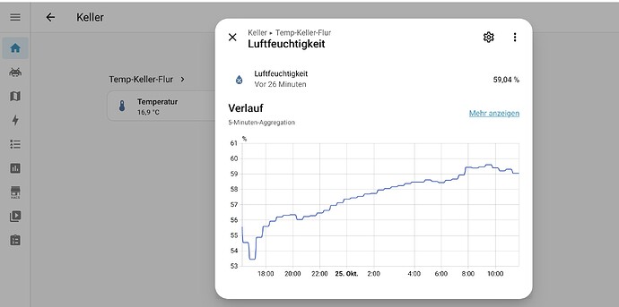

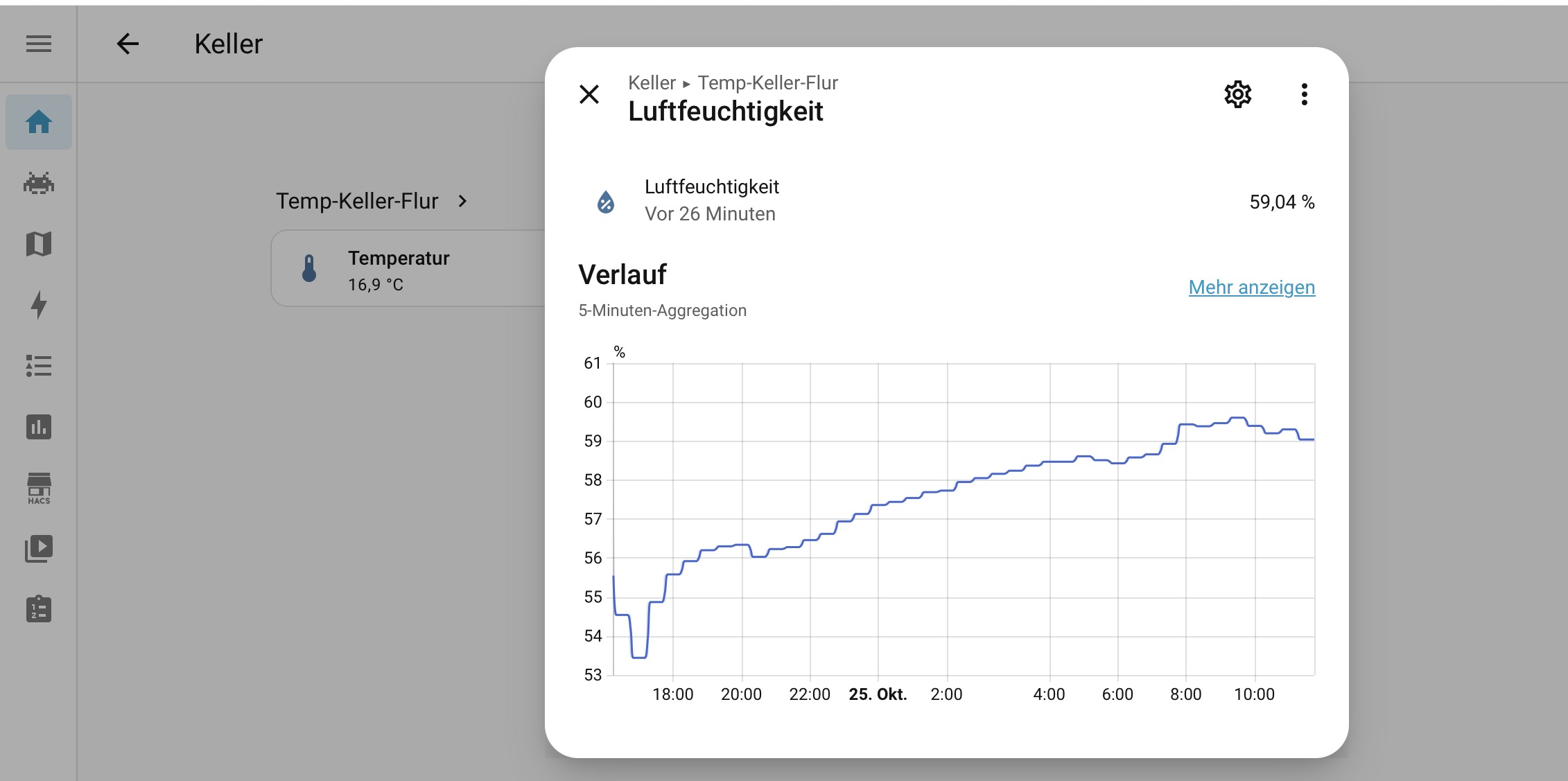

Last but not least habe ich meine alten Zigbee Sensoren entstaubt, die Temperatur und Luftfeuchtigkeit messen. Um die Werte in Home Assistant zu bekommen habe ich Zigbee2MQTT installiert und einen ersten Sensor angelernt, klappt hervorragend. Im nächsten Schritt kann ich dann noch mal eine Handvoll Sensoren kaufen, für Keller & Garage werde ich welche verwenden, die auch den Taupunkt anzeigen.

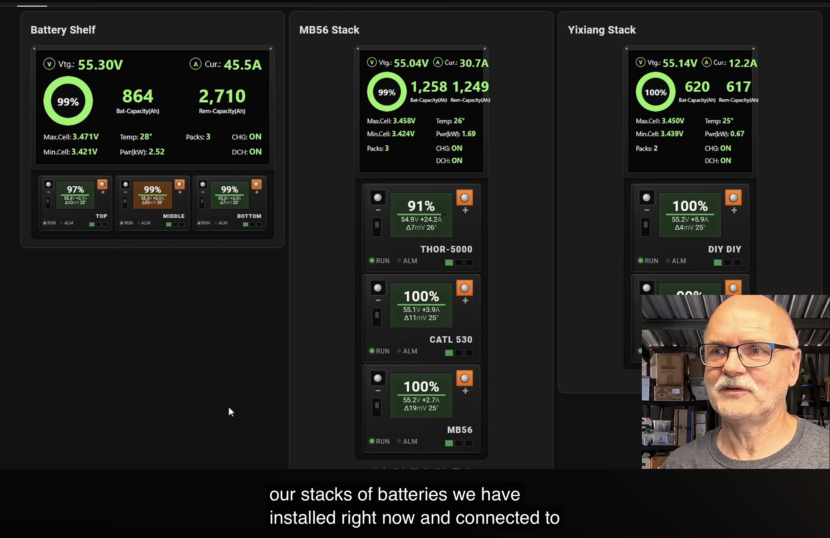

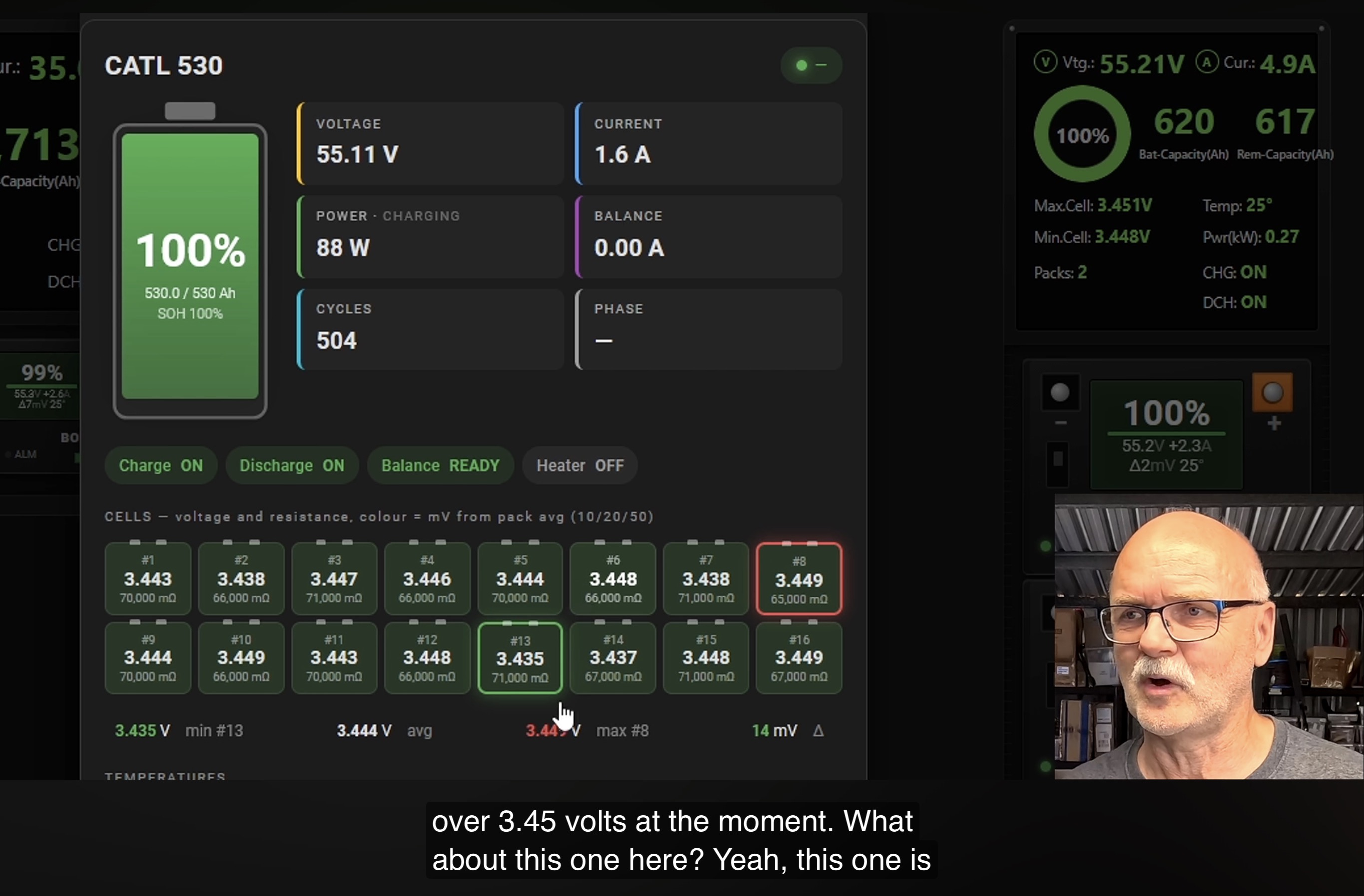

Als nächstes würde ich gerne die Akkus genauer überwachen, und überlege diese via RS485 auszulesen und folgendermaßen ins Monitoring aufzunehmen. Die Inspiration kam von Andy von Offgrid Garage, aus diesem Video. Live kann man sich die Visualisierung in diesem zweiten Video ansehen. Hier mal zwei Screenshots:

1. Würdet ihr die Multiplus Anschlüsse von 1x50mm an 200A auf 1x70mm an 250A anpassen, doer lassen? (Meinen Elektriker frage ich nächste Woche parallel).
2. Hat jemand im Forum Zeit und Lust um mir zwei ca. 1,60m lange Lapp NSGAFÖU 1,8/3kV 1x50mm zu crimpen? Auch hier frage ich meinen Elektriker parallel, der die bisherigen Kabel gemacht hat. Der hat aber viel um die Ohren :wink:
