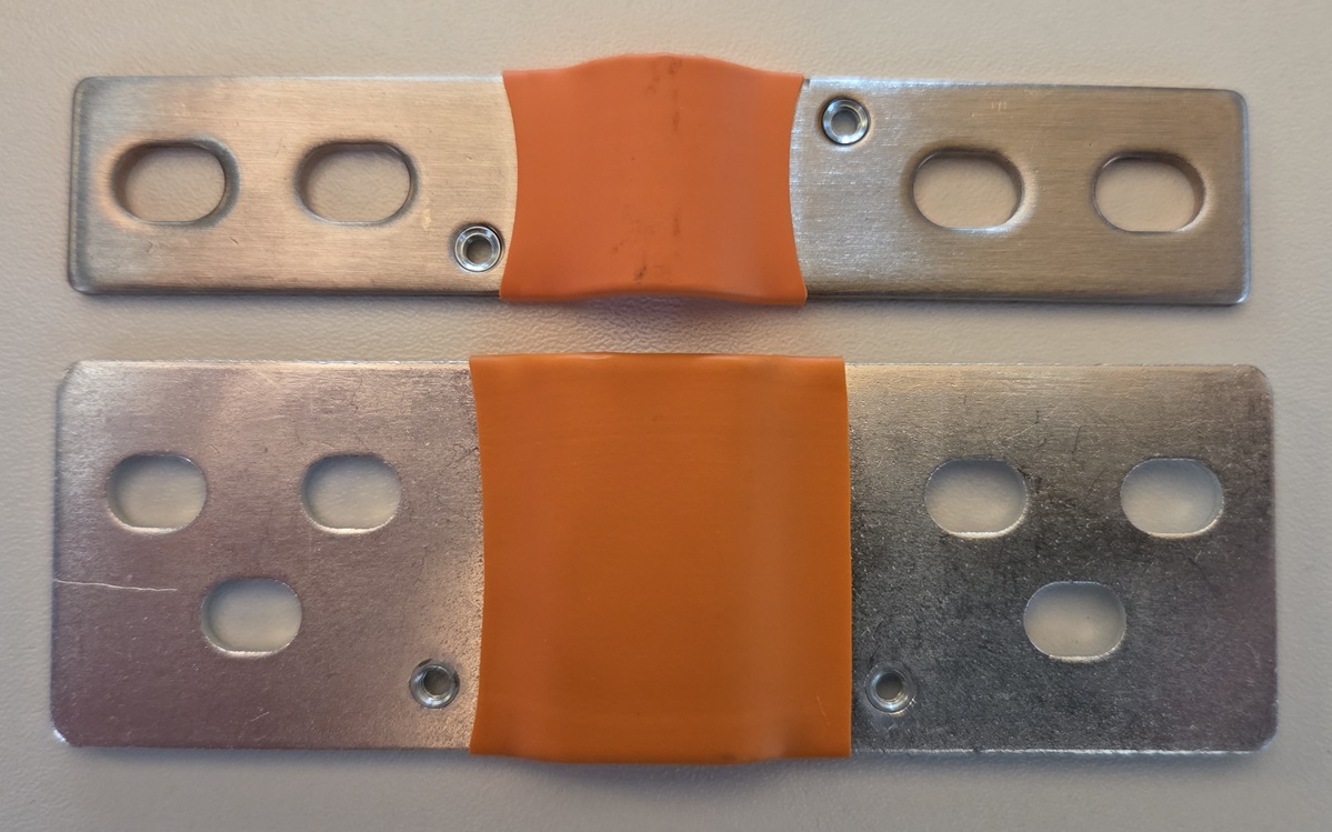

Bei allen neuen EEL Gehäusen wird nun nur noch "unflexible" Busbars aus "Alu" mitgeschickt.
(Oben Kupfer, unten Alu)
Busbar Kupfer:
L x B x H: 20mm x 108,6mm x 2,5mm
entspricht einen 50mm² Querschnitt
Verlustleistung 1,10 W bei 200A und 20°c
Spannungsabfall 5,52 mV bei 200A und 20°c
Busbar Alu:
L x B x H: 35mm x 109,7mm x 2,0mm
entspricht einen 70mm² Querschnitt
Verlustleistung 1,29 W bei 200A und 20°c
Spannungsabfall 6,46 mV bei 200A und 20°c
Nachteilig ist das die starre Aluvariante natürlich kontraproduktiv ist wenn sich die Zelle ausdehnt oder schrumpft über die Ladezyklen. Das Alu technisch einen schlechteren Leitwert besitzt kommt auch eine höhere Verlustleistung dazu.

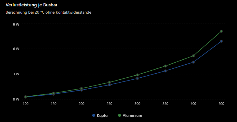

Fazit: Da jedoch immer 15 Busbars in Reihe angeschlossen werden summiert sich das erheblich. Die Aluminium-Busbar hat eine somit 17,27 % höhere Verlustleistung als die Kupfer-Busbar.
(Verlustleistung steigt nicht symmetrisch was die Grafik gut aufzeigt)

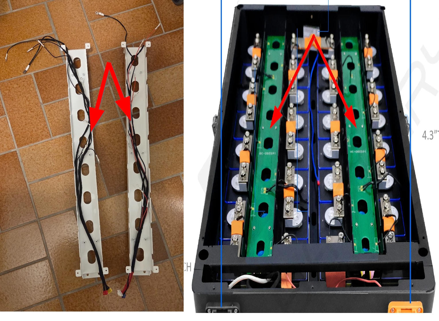

Darüber hinaus wurde auch die PCB Boards für die Balancer gegen eine Kabelpeitsche geändert, das hatten die auch mal ganz zu beginn und sind dann zum glück auf die PCB Boards gewechselt. Nun geht es hier auch wieder Rückwärts womit wieder etwas mehr Kabelwirrwar entsteht und es einfach unaufgeräumt wirkt und nicht mehr so professionell. Einen technischen Nachteil sehe ich hier allerdings erstmal nicht, lediglich ein optischer Markel.
