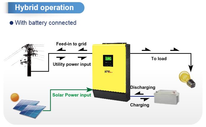

das ist ein Äquivalent zum MPP Solar V2, der kann nicht netzparallel angeschlossen werden
Das ist im Grunde ein PiP, der zudem ins öffentliche Netz einspeisen kann.
Aber das Haus muss weiterhin über den "Load" Ausgang dran
Ja das weiss ich. Deswegen werde ich ja auf dem load Ausgang meine "Insel" Verbraucher anschließen. Im Grunde ist es eine USV mit Solareingang. :lol: hoffe nur dass er halbwegs taugt. Bin gespannt

Ich möchte jetzt mal anfangen, habe den Kontakt zu MPP und möchte den MPP MPI 5K nehmen. Die Frage: Lieber 2 Stück bei 8,4 KWp oder lieber nur einen?
Da ich viel mehr theor. Erzeugung als Jahresverbrauch habe ( 7300 KWh Erzeugung bei 2500 KWh Verbrauch). Dazu 9,6KWh Akku. Wallbox 11KW nehme ich für NRW wegen Förderung mit (auch wenn kein E-Fahrzeug geplant ist).
Später ggf. noch Giebeldachfläche (allerding 125° Azimuth, 28° slope) dazu...
In PVGIS gerechnet: (siehe Anhang)
10° Slope, 14 x 400 WP bei Azimuth -45: ergibt 5050 KWh
7 x 400 WP bei Azimuth 125°: ergibt 2250 KWh, in der Summe 7300 KWh/a bei einem Momentanverbrauch von 2500 KWh/a
Stephan
2 stück verbrauchen doppelt soviel
pro stück um die 60w die einfach weg sind pro stunde
macht bei 24h ca 1,5kwh pro stück
musst du selbst entscheiden ob es dir das wert ist
..die Frage ist ja ob viel AC - Ertrag verloren geht wenn ich NICHT zwei nehme....kann ich nicht richtig einschätzen
musst du da nicht sowieso auf 70% begrenzen? dann kannst du auch gleich bei einem WR bleiben
muss ich das begrenzen?
Dein erkorener 5k schluckt doch 10kWp von den Modulen!?
Mußt nur die beiden Strings mit je max. 10A und 250-850V passend verbauen.
Ja, geht um die max. AC Ausgangsleistung. Eingang ist klar das es passt.
